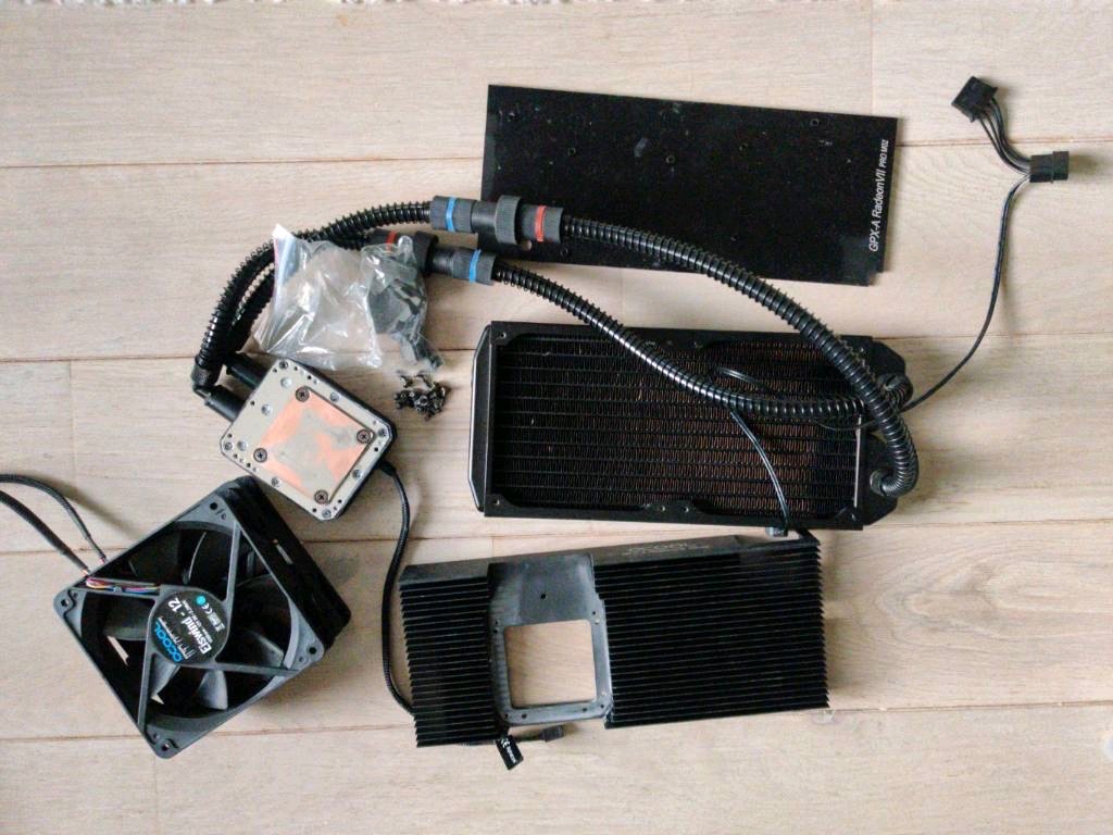

Hat jemand Erfahrung mit einer Alphacool Eiswolf 240 GPX-A Radeon VII Pro M02? Könnte ich gebraucht für 100 Euro bekommen.
Also ich bin von dem Teil überzeugt. Ich glaube aber der M02 hat nur nen 120er Radi im Standard dabei. Wenn du das also mit nem 240er bekommst für nen Hunni in Funktionstüchtig, wäre das gegenüber dem Neupreis bei damaliger Verfügbarkeit eine lohnende Anschaffung, sodern du das noch in diese Karte investieren willst...
Aber: du brauchst dann auch passende Wärmeleitpads, etc. Da ist die Höhe nicht unwesentlich.
Es wurden zwei verschiedene Höhen mitgeliefert.

Was mich ein bisschen stört, dass der Block bereits abgeschliffen wurde.
