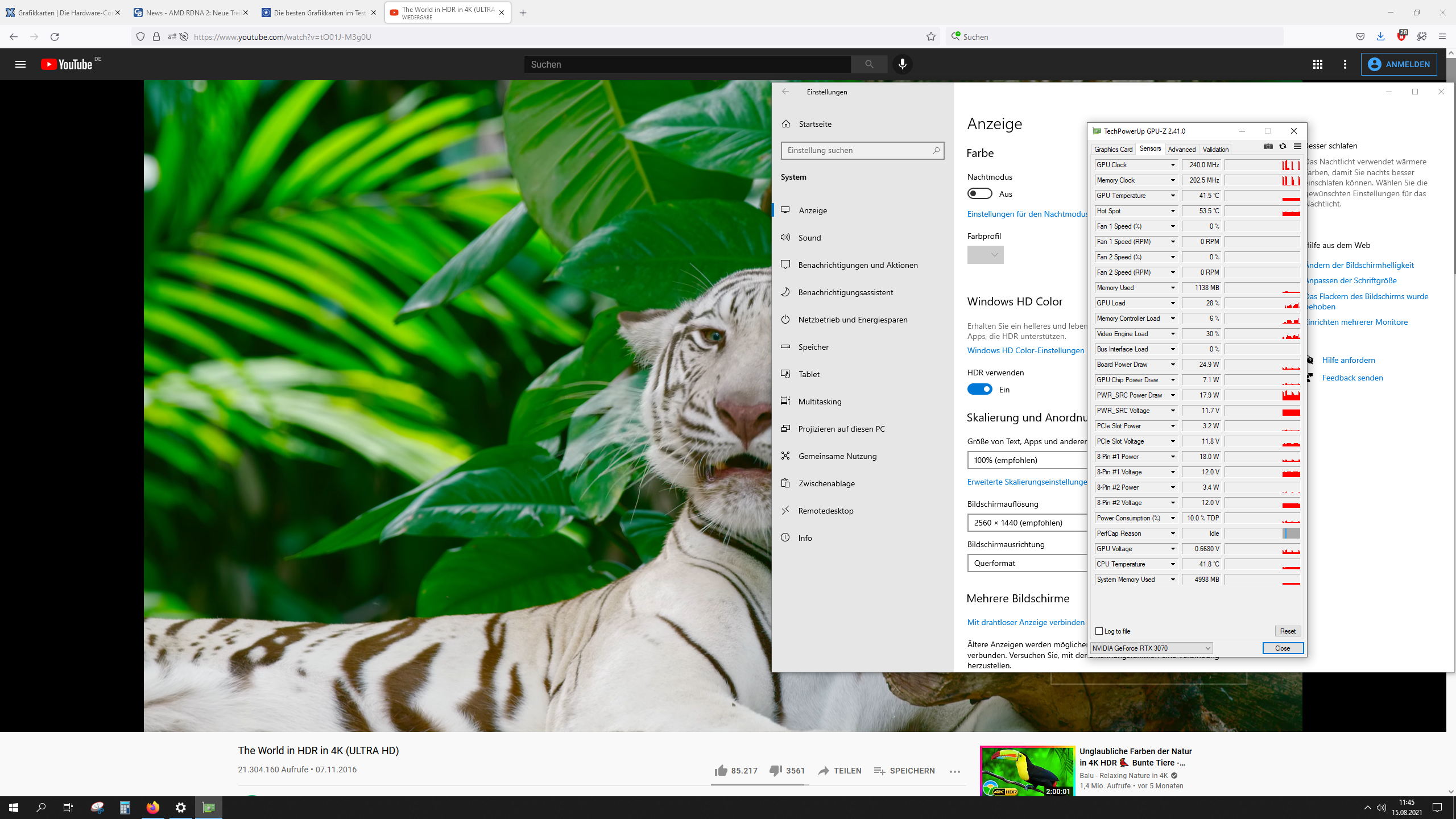

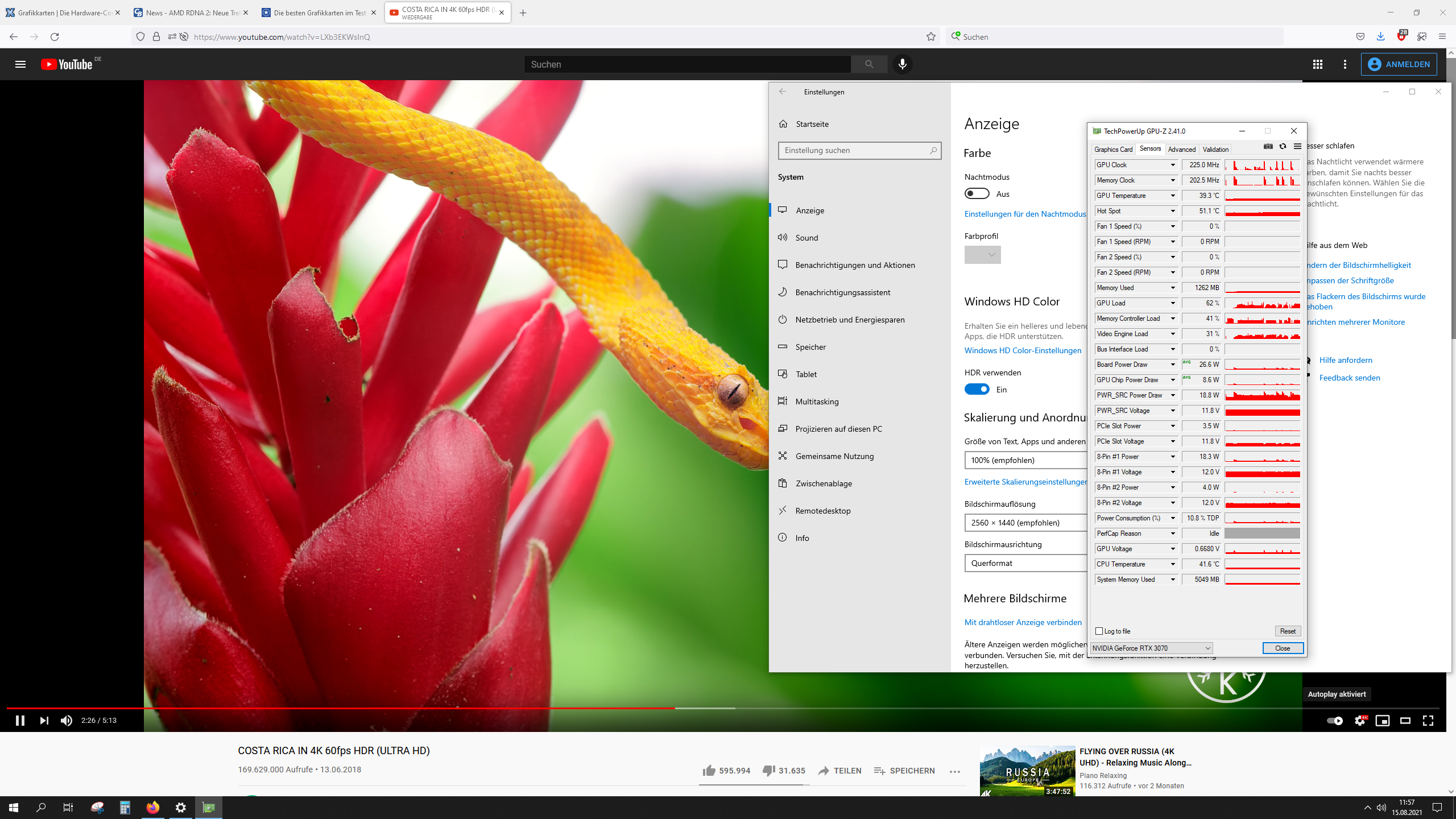

Ich hätte gern das Gegenteil bei Nvidia. Muss auf Höchstleistungen stellen, sonst gibt's Ruckler und Grafikfehler.
Hmm...hab da keinerlei Probleme mit der RTX 3070. Grad mal bei zwei Youtube Videos getestet.
