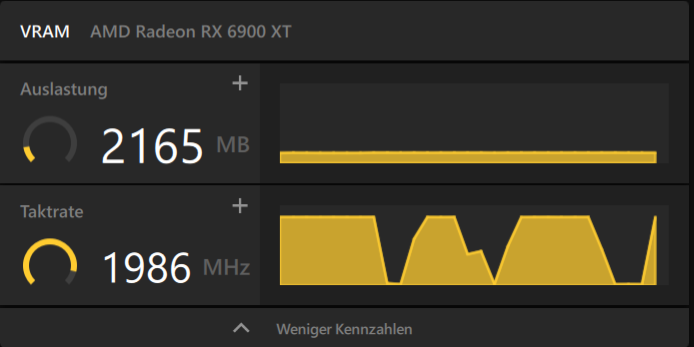

Bildschirm: 4k@10bit (kein HDR) und 60 Hz. Treiber 21.8.1Wolfgang schrieb:ComputerBase ist dem nachgegangen.
Ich denke man erkennt wann bei Youtube (Chromium - MS Edge) auf pause geklickt wurde. Funktioniert bei mir leider nicht - könnte an der 10 Bit Farbtiefe liegen. Stream war in diesem Fall ein FHD VP9 mit 30 fps.
