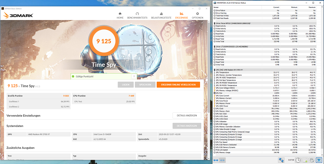

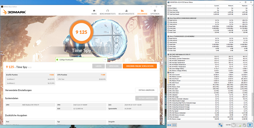

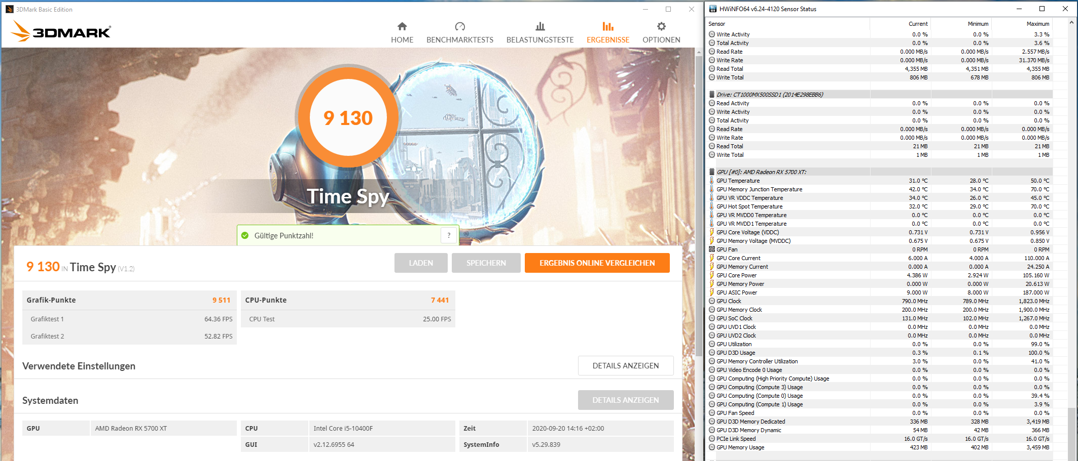

@Fuchiii
Versuch mal den maximalen Takt aus 950mV zu ermitteln, PT offen und VRAM auf 1900mhz.
Da lande ich bei knapp über 9000 im Timespy mit einer Peak Leistung von 189W (50ms in HW)
Edit: Ist sogar ein bisschen mehr.
Edit: Falls das Bild zu klein ist für die HWinfo hier der zweite Versuch

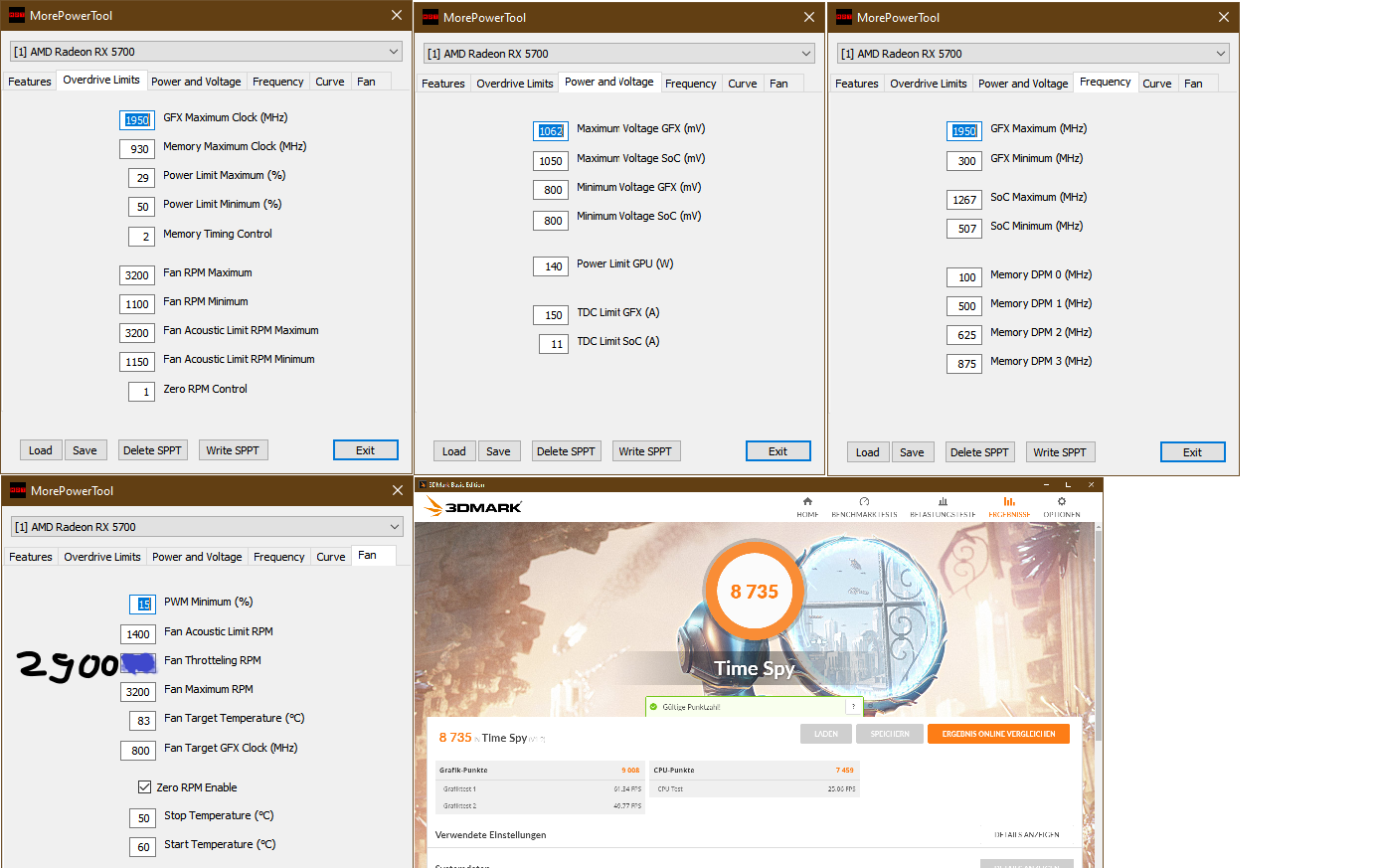

Ich habe gestern auch mal mein Bios geflashed. Snowhill Edition. 1950MHZ/1800MHZ@1062mV.
Das Silent Bios auf 140Watt/150Ampere +29% Powertarget (180W).
Jetzt macht der Powertarget slider wenigstens Sinn mit der Snowhill Edition.

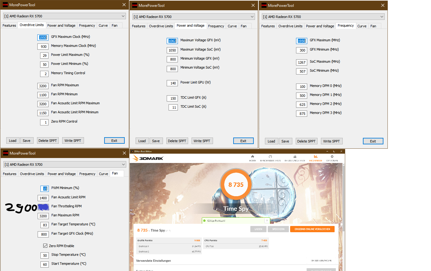

Habe eine RX 5700 Asus ROG Strix.
Mit dem More Power Tool das RX 5700XT Asus ROG Strix BIOS geladen, Power Limit auf 170 und TDC Limit auf 170 SOC Limit auf 10 eingetragen und jetzt rennt die normale RX 5700 mit gut 2020MHZ bei 170Watt Verbrauch ohne Powerlimit anzuheben oder die Lüftersteuerung großartig zu ändern :)
Anscheinend ist die Asus 5700 Strix mit einem 5700XT Bios ausgestattet da das Original Bios ein TDC Limit von 192 und Soc Limit von 14 hat - genau wie die XT Version nur die max GPU Mhz ist bei 1850 und Powerlimit bei +20 also komplett Sinnentleert....lol
Spiele rennen jetzt endlich auch auf 4k flüssig. Nicht wie vorher dauernd an der 60fps Marke zu kratzen und immer zwischen 55-61fps schwankend. WoT zb rennt jetzt mit max Settings in 4k mit 65-79 FPS. Forza Horizon auch endlich +60FPS @4k und nicht mehr genau an der 55-59FPS Grenze.
Wenn man die Shader auch noch freischalten könnte - wäre das meine beste OC GPU seit der Leadtek 6800 (NV40) mit 6800GT OC.

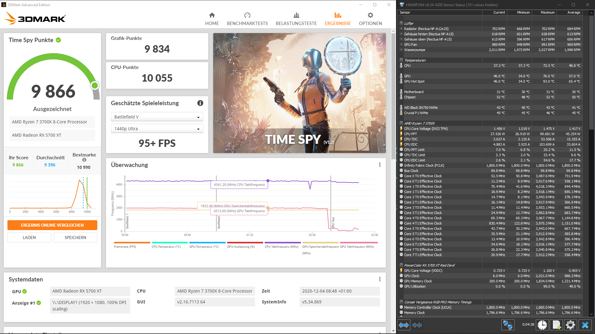

Habe jetzt auch mal angefangen meine 5700XT Red Devil zu optimieren, ich muss gestehen ich bin echt beeindruckt.
Mein Ziel war es eine schöne Balance aus Leistung und Lautstärke zu erzielen bei dem kein Lüfter die 1000 U/Min überschreitet und vom ersten Ergebnis bin ich absolut begeistert. Mit den jetzigen Einstellungen bleibt die Hotspot Temperatur bei aktiviertem Chill unter 100° Grad (max. 95°-98° nach ca. 2 Stunden The Division 2) und reicht im 3DMark für gut 9830 Grafikpunkte.

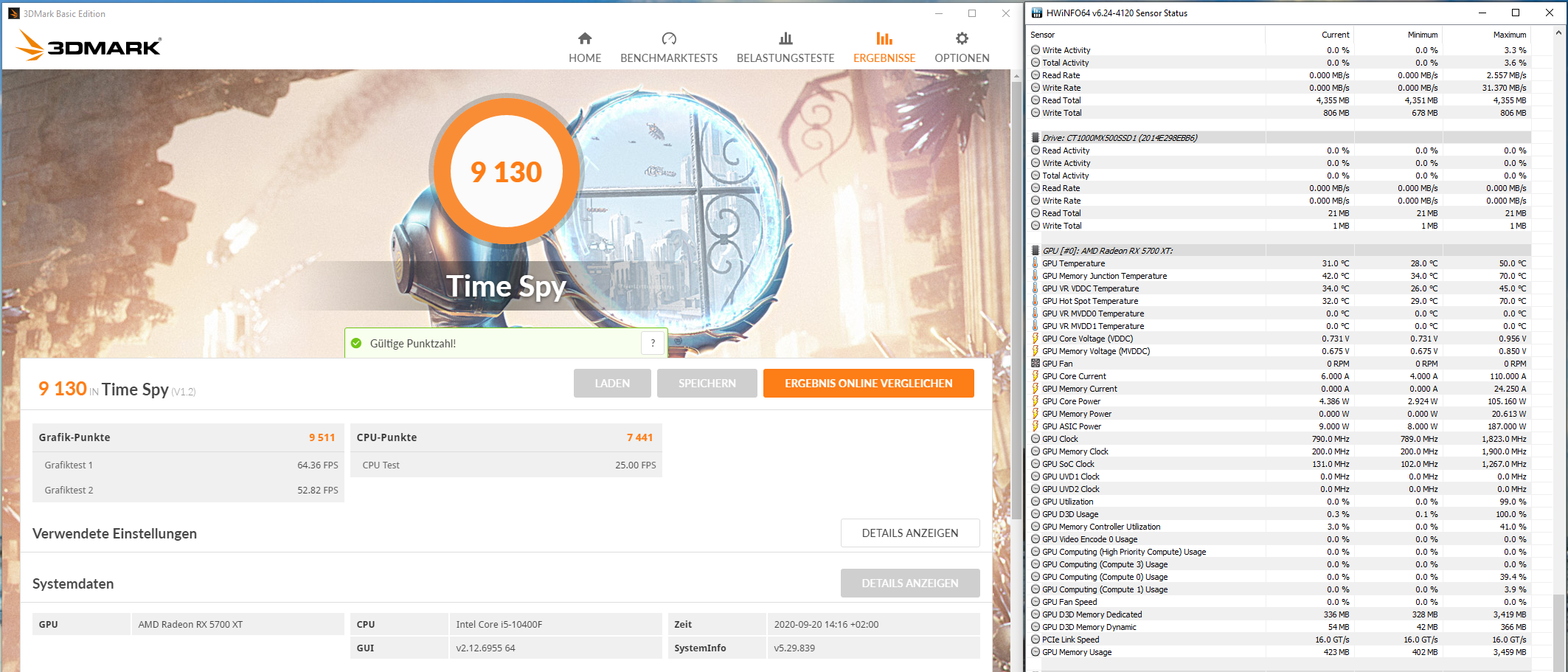

Moin, ich habe seit knapp einem Monat eine Sapphire RX 5700 XT Nitro+ im System. Gleich mal einen Bench angeworfen ohne irgendwelche Optimierungen, wobei i7 10700K auf 5,0 GHz All Core 24/7 und Secondary Bios @Quiet Mode, sprich ohne OC.
Zur Karte: Bin echt froh, wieder (2013 > R9 270x) bei Radeon zu sein. Nach längerer Session mit GTX 980 danach über GTX 1070 Ti folgend, habe ich nun festgestellt, wie viel schöner und kuscheliger es doch mit AMD ist!! :D
