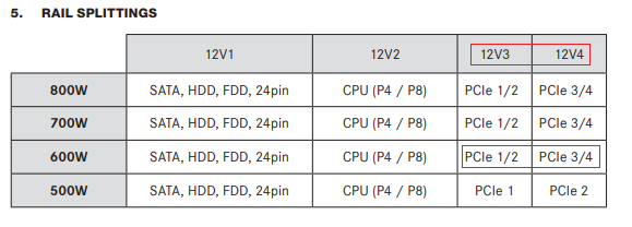

welches Netzteil genau ? wie angeschlossen ?
über 1 oder 2 Kabel ?

@RaptorTP Ich verwende das Straight Power 10 600 Watt aus meinem alten PC. An die Karte habe ich ein 6 und 8 Pin Kabel angeschlossen (also alle Anschlüsse belegt).

Dein Netzteil hat 4x 12 V Schienen.
Nimm ein Kabel für ein 8Pin und noch ein Kabel für ein 6Pin
schau ob es dann besser wird

Die 2 PCIe-Kabel entsprechend dem Handbuch auf die zwei 12 Volt Schienen aufteilen.
Reaktionen: RaptorTP
