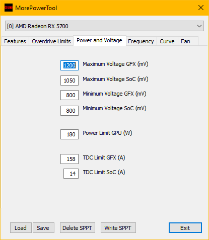

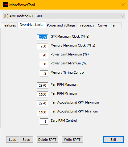

1. Mit dem More Power Tool
2. Hast du auch das Power Limit erhöht? Sonst geht es nicht weiter, auch wenn du den Takt beim Afterburner erhöhst

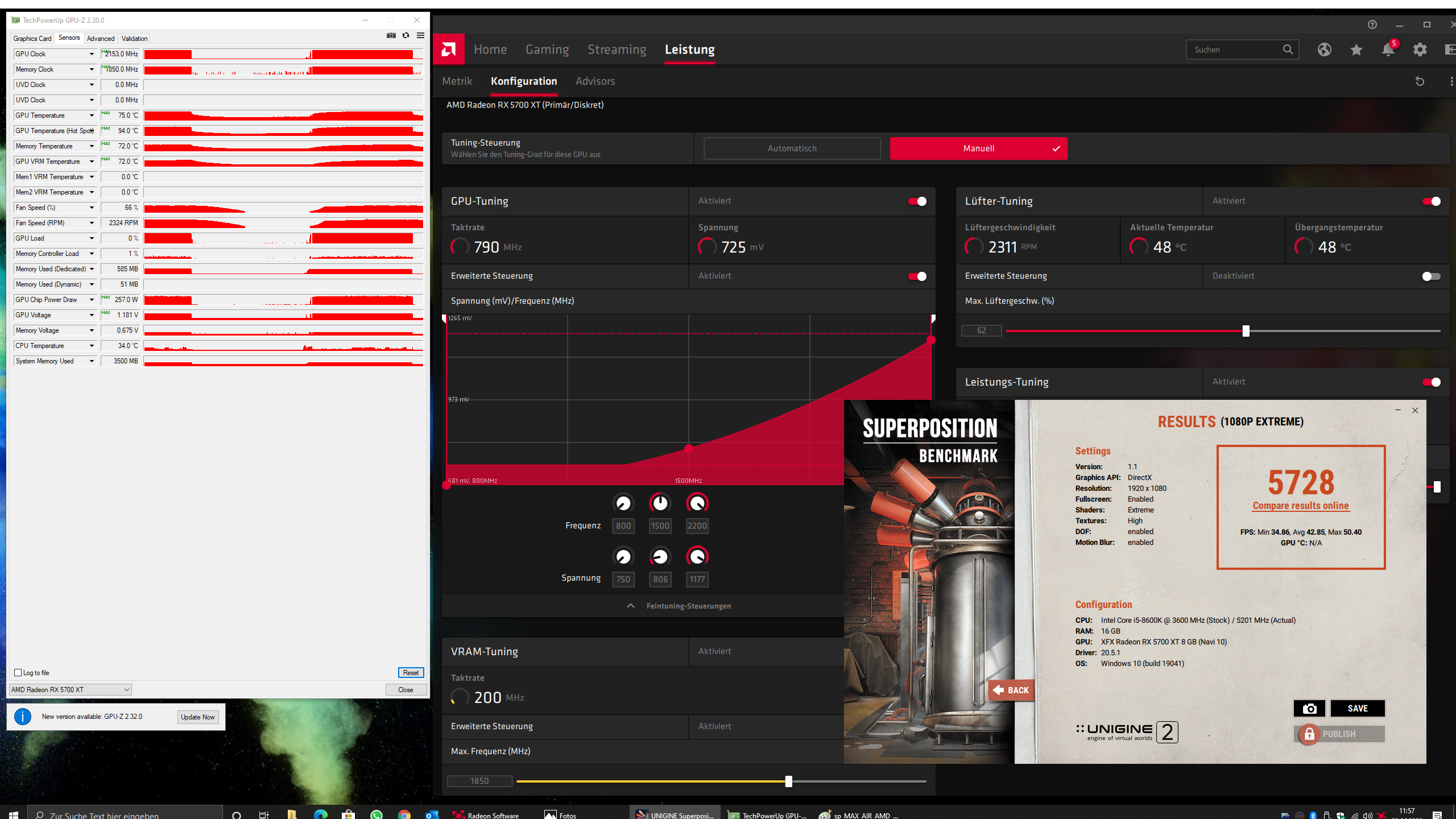

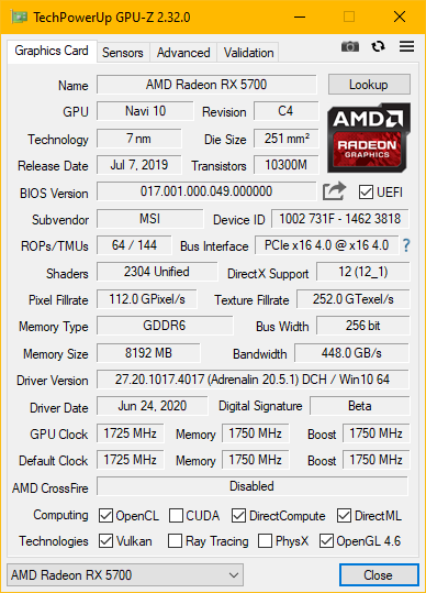

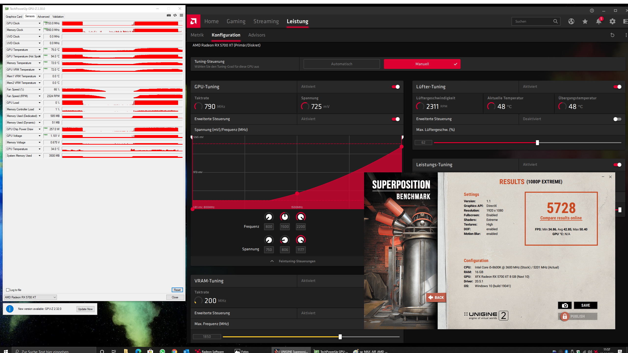

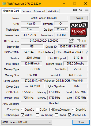

Habe mal die Werte eingetragen und dann auf Write aber es hat sich nichts geändert laut GPU Z. nach wie vor stehen die Stock Werte da. Wobei GPU Volate ist jetzt bei 0.950 aktuell beim GPU Z Benchmark sehe ich gerade. Hatte da vorher nicht geschaut was da vorher war aber Takt blieb auf jeden fall gleich. Anbei mal ein Log.
Edit habe das Standard Bios zurück gespielt und da sind ebenfalls 0.950 in etwa also hat er es nicht übernommen vorher.
Wie tust du den undervolten ? Ich mach das direkt im Treiber und lass nebenher Furmark laufen, danach noch Timespy.
Ja mache es gerade auch im Treiber. Aktuell bin ich auf 0.925 bei max von 1850 (zeigt aber nur 1810 in etwa an) und im GPU Z läuft die Karte zumindest mal. Sind schon mal 0.4 weniger.
Bei 0.910 gab es einen freeze.
Edit: Mit 0.931 bei 1840 läuft er durch ohne freeze. Droppt aber immer wieder mal recht tief runter. Eher keine gute GPU dann erwischt. ersapniss ist um die 0.3v nur. Ist quasi nichts aber zumindest der Lüfter ist leiser bei last. Nur Anfangs war er zu hören, wurde dann aber leiser. Damit kann ich gut Leben. Werde dann mal Ungine Bench laufen lassen ob er da durch läuft. GPU ist so bei 65 Grad im GPU Z bench. Siehe Log.

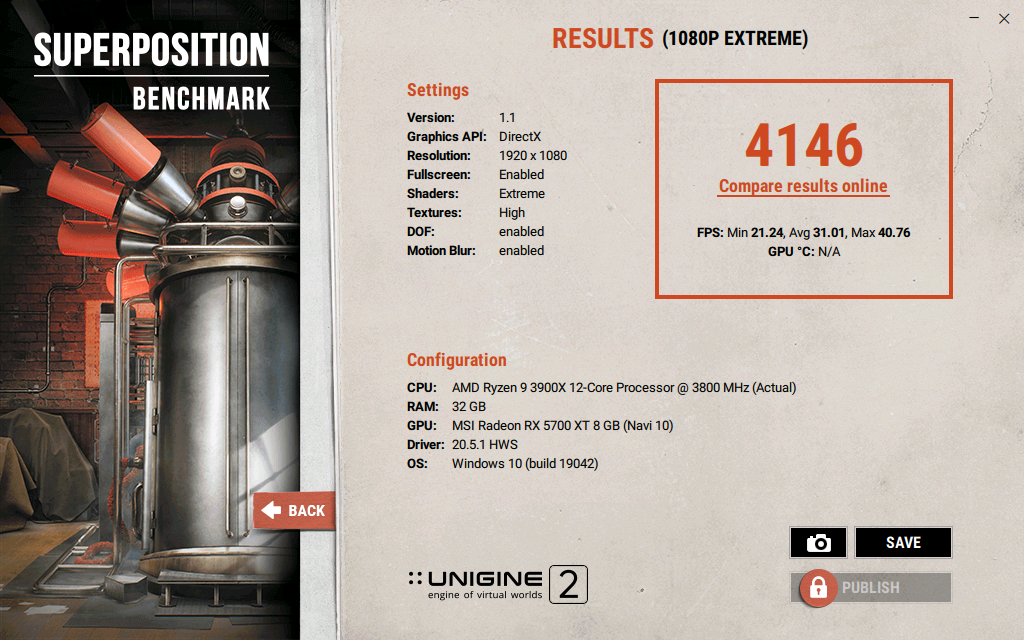

Superposition Benchmark mit FullHD Extreme lief durch aber nur 4164 Punkte. Das ist doch arg wenig für eine 5700?
Ist bissl wenig. Schau mal ein paar Reviews an, da hast du gute Vergleichswerte
Der Benchmark zeigt falsche Werte bei mir. Der rennt warum auch immer nicht richtig bei mir. Mit Timespy habe ich super werte.
