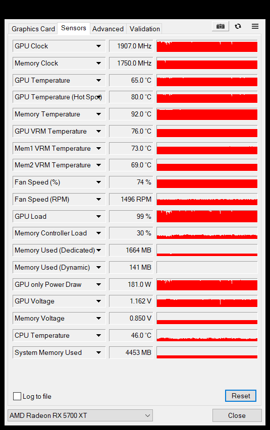

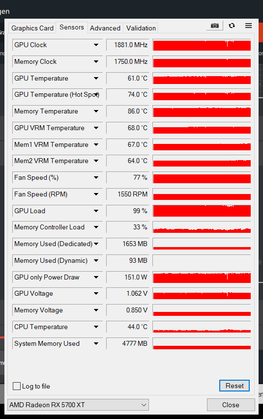

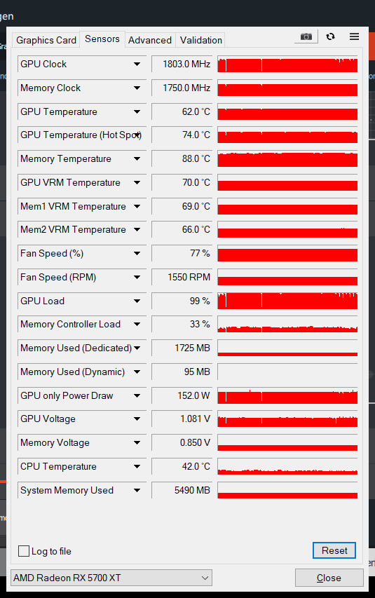

So, habe heute meine 5700XT ebenfalls auf nen Accelero Xtreme III umgebaut.
Nach 10 bzw. 11 Minuten Furmark GPU Stress Test sah es so aus:
Die Memory Temperatur ist schon noch hoch, war vorher niedriger. Damit der Accelero passte musste ich die Heatsinks vom Speicher leicht versetzen. Insbesondere die beiden Module die oberhalb der CPU sind werden nur etwa knapp über 50% abgedeckt
Habe leider vergessen einen Vergleich zu vorher zu machen. Aber da war schon im normalen Spiel die GPU Temp bei 93°, Hotspot bei 115°, der Speicher (GPU VRM) war glaube ich gleich.

GPU VRM ist nicht der Speicher sondern die Spannungsversorgung der GPU (Voltage Regulator Module). VRM ist nicht gleich VRAM.slrzo schrieb:Habe leider vergessen einen Vergleich zu vorher zu machen. Aber da war schon im normalen Spiel die GPU Temp bei 93°, Hotspot bei 115°, der Speicher (GPU VRM) war glaube ich gleich.

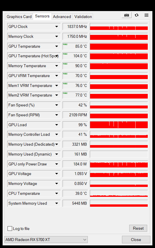

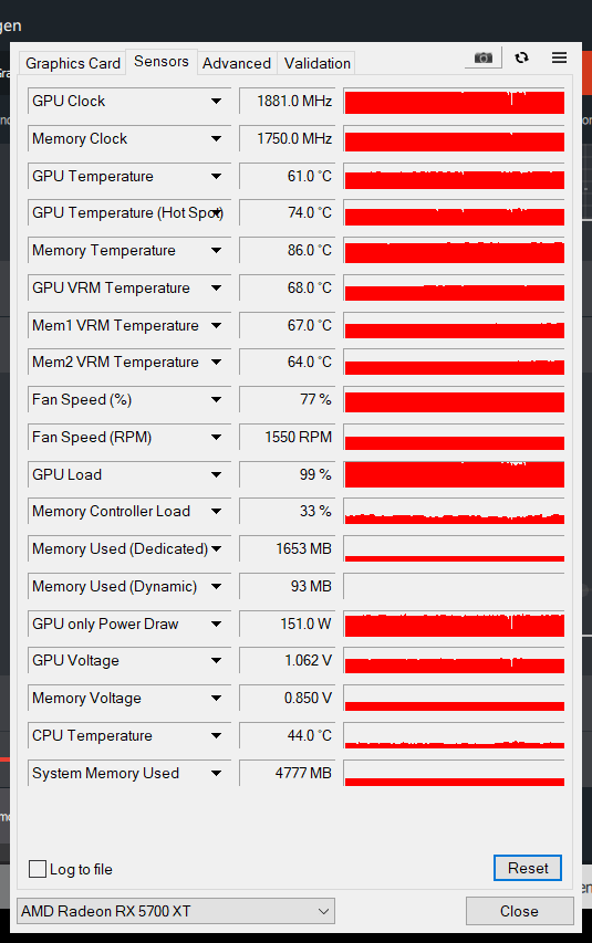

Dein Speicher wird schon ziemlich warm. Hier sind Screenshots von meiner 5700XT vor und nach dem Umbau mit dem Morpheus.
Auch bei mir ist der Speicher ein klein wenig wärmer als vorher. Ich konnte die Kühlkörper allerdings flächendeckend auf die Module setzen. Man musste dafür allerdings die kleinen nur ca. 0,5 cm hohen Kühlkörper nehmen. Die größeren hätten ebenfalls nicht gepasst.
Außerdem habe ich bei mir die originale Backplate noch mit eingebunden. Beim Baumarkt dafür schnell für kleines Geld ein 10er Pack M2 Schrauben mit Senkkopf und passenden Muttern bersorgt.
Alles was Kontakt zum Originalkühler hatte, hat auch zusätzlich zu Kühlkörpern vorne eine Anbindung an die Backplate bekommen. Das hat zwar nicht die Temperatur an sich reduziert, sorgt aber im allgemeinen dafür das sich deutlich schlechter richtige Hotspots bilden und die Wärme über die Karte verteilt wird.
Ich frage mich aber immer noch wo genau dieser Sensor für den Speicher wohl stecken mag. Denn der Igor hat hat auf der Platinen Rückseite ja deutlich niedrigere Werte gemessen, so groß dürfte das Delta normalerweise nicht sein, aber vielleicht irre ich mich da ja auch:

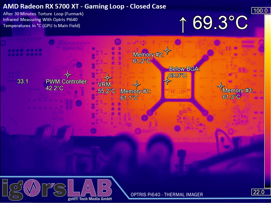

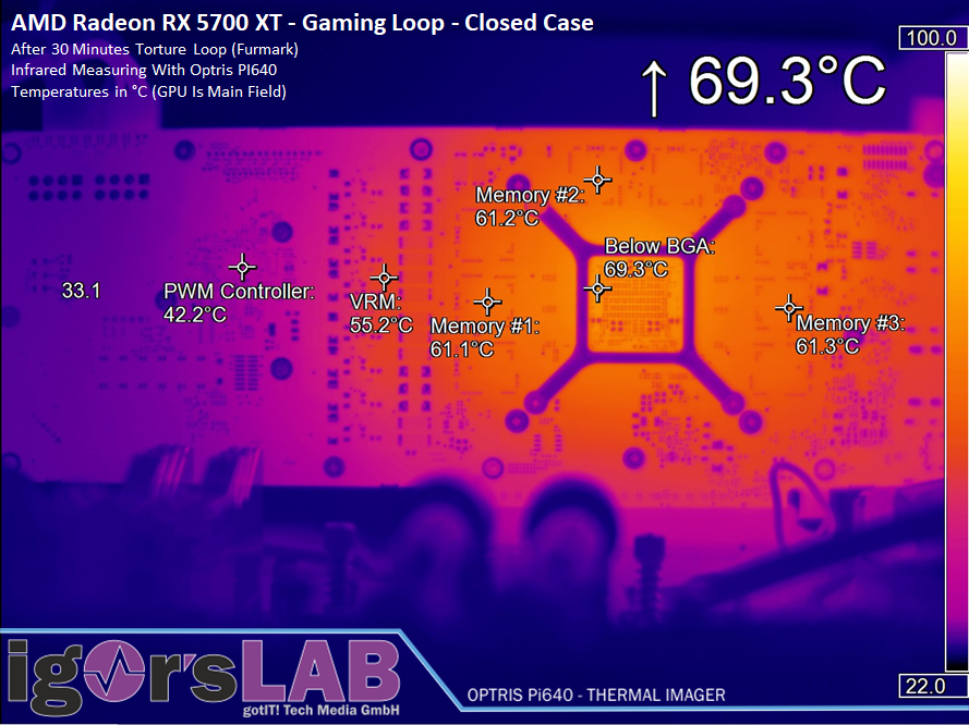

Die Gutgläubigkeit in Tools ich echt erschreckend.
Ich habe teilweise ein Delta von 30 Grad gemessen, was technisch unmöglich ist zwischen Unter- und Oberseite der Platine. Denn auch GDDR6 ist Flip-Chip, wo das Silizium fast auf denn Balls aufliegt. also nach unten zeigt. Zumal eine Menge Dinge sogar durchkontaktiert sind.
Ich habe mit Michael gechattet, der GPU-Z programmiert und die wissen ganz offenbar selbst nicht genau, was AMD da wirklich liefert. Man traut wohl auch dort diesen "Sensor"werte eher weniger und auch deren offizielle Anfrage an AMD ist bisher unbeantwortet geblieben. Ich halte die aktuelle Panikmache daher für vollends übertrieben. Ein solches Modul setzt genze 2 Watt in Wärme um, maximal. Ich habe das auf einer 2060 mal ohne Kühler getestet - da muss schon die Platine ringsum von den VRM extrem aufgeheizt werden, um da mal groß über 90 °C zu kommen.

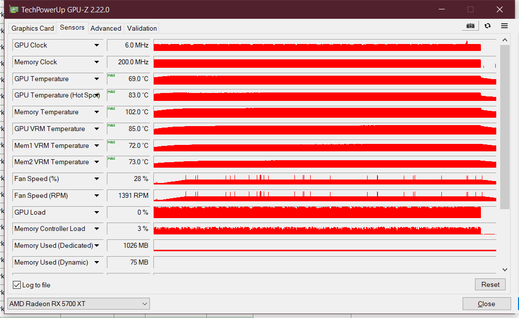

Die Werte sind schon etwas verwunderlich, ja.
Habe einen Accelero IV drauf, wo die große Backplate mit Thermalpads hinten auf der Platine aufliegt.
Vorne zusätzlich auf den Memory Elementen kleine Kühlkörper.
Temp Peaks für den Speicher in den niedrigen 80ern kommen immer noch vor. IdR wird der Speicher lt Sensoren oft fast am wärmsten neben dem gpu Hotspot.

Naja Gutgläubigkeit ist jetzt vielleicht etwas viel gesagt.
Ist halt so, dass wir als Normalos keine anderen Anhaltspunkte haben außer den Werten die uns die Tools mitteilen. Ich zumindest habe keine Temperaturfühler die ich anbringen könnte oder eine andere sinnvolle Art es zu messen. Wenn es diesen Wert nicht gäbe würde sich da auch überhaupt niemand Gedanken drum machen weil man einfach davon ausgeht das es schon passt. Aber er wird nun mal ausgegeben, also fragt man sich was es damit auf sich hat und warum er so hoch ist.
Meine Zweifel an den Werten hatte ich aber selbst auch schon. Zum einen wenn man die "Sensor" Werte mit deinem Wärmebild vergleicht. Bei VRM und GPU kommt man auf ein Delta von ungefähr 15°C, beim Speicher aber auf auf fast 30°C. Das muttet schon seltsam an.
Desweiteren fand ich merkwürdig wie stark die Temperaturen bei Teillast abweichen. Wenn ich ein Spiel spiele welches nur ca. 120Watt laut GPU-Z verbraucht (Takt irgendwas zwischen 1300 und 1400 MHz), ist die GPU selbst ca. 10 Grad Kühler und die VRM auch in etwa in dem Bereich, habe jetzt die genauen Werte nicht im Kopf. Das kann ich ja noch nachvollziehen. Aber der Speicher müsste doch eigentlich trotzdem ungefähr die selbe Arbeit verreichten oder, zumal hier ein Shooter mit 144 FPS lief? Also zumindest die Auslastung vom Memory Controller ist in dem Fall nicht niedriger. Dafür gibt GPU-Z aber gut 20°C niedrigere Temperaturen für den Speicher zurück. Den Unterschied finde ich auch etwas hoch.
Könnte das vielleicht nicht die Temperatur bei den Speicherbausteinen sein sondern für den Memory Controller selbst? Das der vielleicht wie der Hotspot an einer thermisch ungünstigen Stelle liegt und sich entsprechend stärker erwärmt? Oder ist es vielleicht nur ein errechneter Wert der auf zweifelhafte oder ungenaue Weise berechnet wird?
