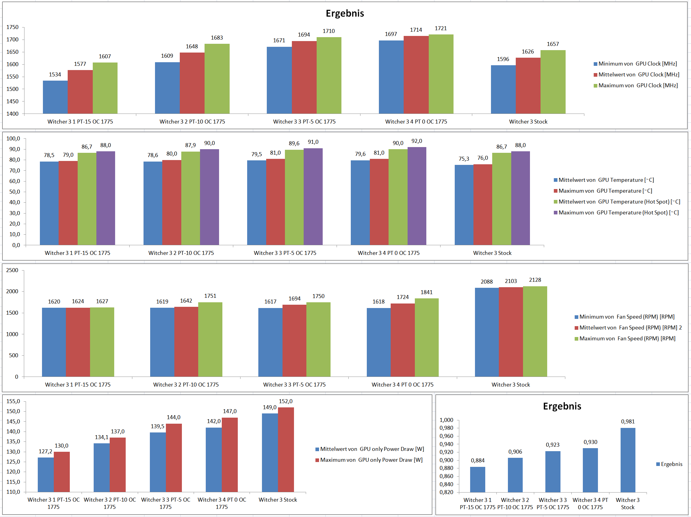

ich möchte gerne meinen Erfahrungsbericht mit euch teilen. Ich habe mir die RX 5700 (Ref) vor ca. ca. 1 Woche beim Mindstar gegönnt und habe mit einem Kühlerumbau geplant. Den habe ich allerdings noch nicht gekauft.
Als erstes habe ich mich ans Undervolting getan, darauf noch den Takt optimiert und an der Lüfterkurve geschraubt. Ich bin schlussendlich bei folgenden Afterburner Einstellungen angelangt:
  • Core Voltage: 925mV
  • Core Clock: 1775 MHz
  • RAM Clock: 875 MHz (noch Stock)
Läuft stabil in Anno 1800, Witcher 3, Resident Evil 2 und CKD.
Ich bin Stand jetzt echt zufrieden und die Lautstärke geht in Ordnung - ansonsten ist mein Rechner vollkommen auf Silent getrimmt...
Ich habe hier ein paar Witcher 3 Durchläufe mit GPU-Z aufgezeichnet. Szene ist ca 2 Minuten lang und nach dem Aufheizen durchgeführt. Hierbei sieht man echt gut, dass die Leistung voll am Power Target hängt. Die Anhebung des Tackts von 1750 auf 1775 hat dafür gesorgt, dass die Karte dann auch locker über 1,7 Ghz tacktet.
814686
Beste Grüße
