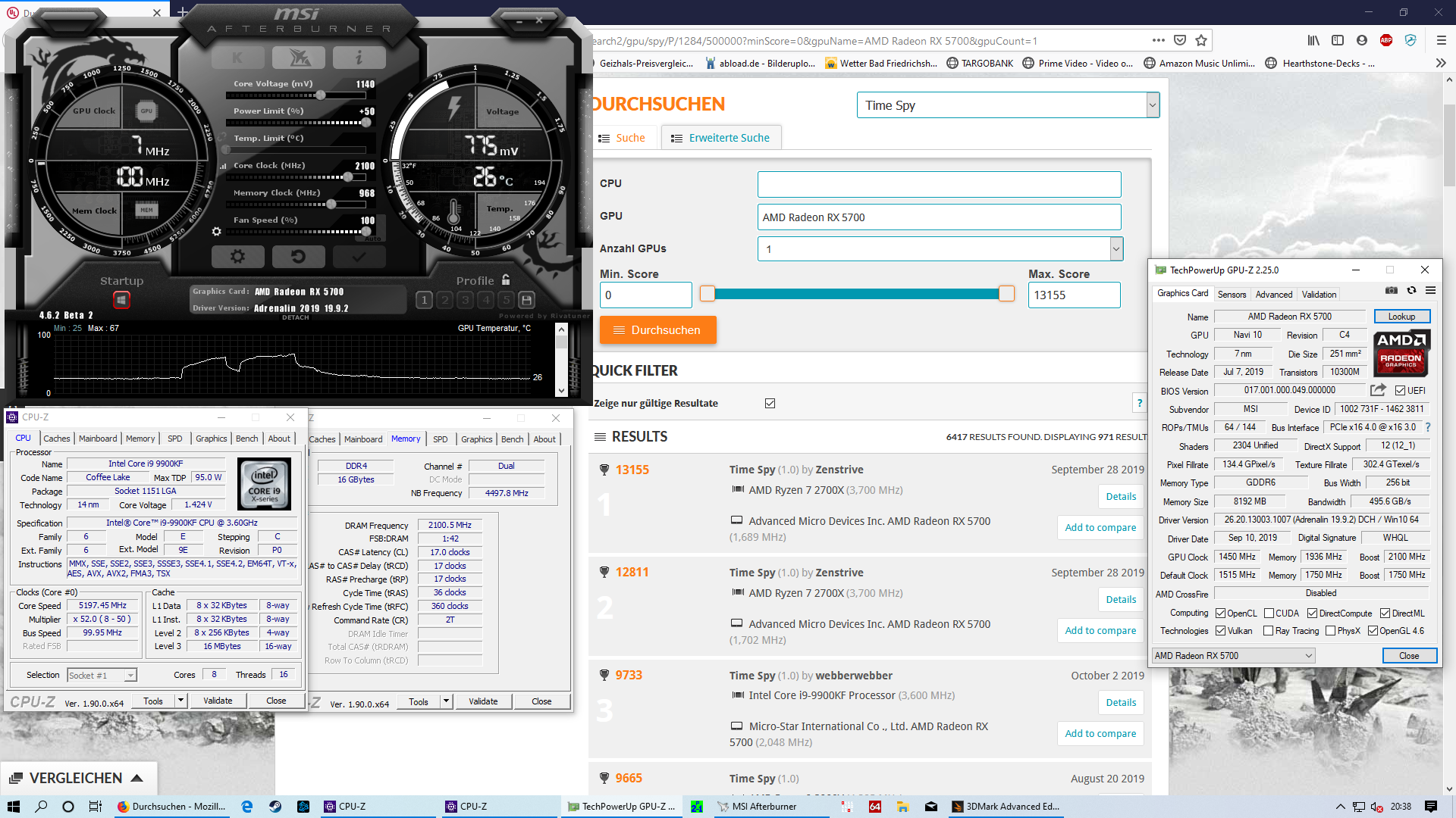

Eigtl. nur mein Zweit-Pc, aber irgendwie fand ich es geil wie die Karte skaliert und is sogar vom Blatt her schlechter als ne Referenz-Karte..
"Platz 1" in der 3DMark-Database mit:
9900KF @ 5,2GHZ
MSI Mech OC RX 5700 @ 2,05GHz
9900KF @ 5,2GHZ
Öhm, auf Platz 1 wird eine Ryzen7 2700X CPU angezeigt mit deinen Werten, aber laut CPU-Z und deinen Angaben hast Du ne Intel CPU drinnen.... wie kommts?:freak:
Ich glaub jeder mit etwas Weitblick weiss, dass die ersten beiden Ergebnisse nicht stimmen können, auch wenn diese wohl validiert sind, aber deswegen hab ich ja auch mein Platz 1 in Anführungsstrichen geschrieben. ;)
