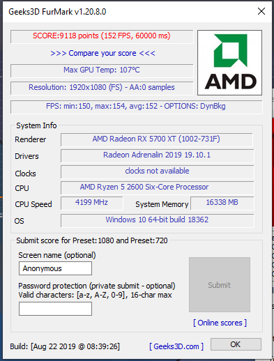

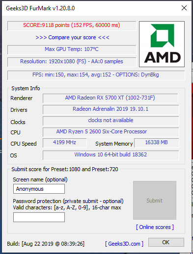

FURMARK QHD Benchmark XD
Sorry, Misskomunikation.
Dachte mir schon, wenn von Punkten geredet wird, welcher Bench ist gemeint...
Lohnt es sich die Wärmeleitpaste zu tauschen?
Furmark würde ich in die Tonne kloppen , hab das nur schlecht in Erinnerung. Erzeugt utopische unrealistische Auslastung welche Potential hat Grafikkarten zu Grillen.
Jedenfalls damals war das so....

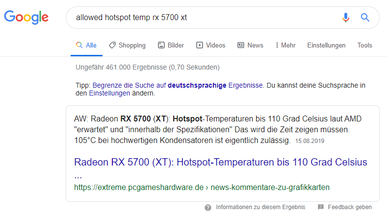

107°C gpu temp ist schon ne Hausnummer, so weit würde ich nicht übertreiben
Wenn du Benchmarken willst ladt dir lieber was anderes runter ( superposition oder timespy 3dmark ) und lass zwecks Sensorenanalyse im hintergrund GPU Z laufen.
Sollte noch im Rahmen sein :)
Ja HotSpot und GPU temp sind aber zwei verschiedene Werte.
Dann fragt sich nur welche Temp das Tool ausließt.
HotSpot liegt noch höher als die GPU Temp

Furmark zeigt aber den Hotspot an und nicht die GPU Temp.
Furmarks GPU Temp = Hotspot!
Reaktionen: FuchsDer und Dimensionday
Ja kann ich ja nicht wissen. Dann ist alles in Ordnung :)
Hab mal Furmark laufen lassen bei mir taktet die GPU nicht über 1600 mhz also er geht nicht im Boost Clock. Ergo ist das Resultat bzw. die FPS falsch.
Das Tool unterstützt nur teilweise RX 5700 XT und scheint ungeeignet ;)

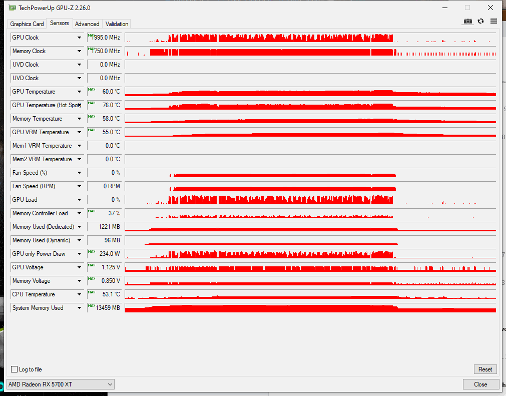

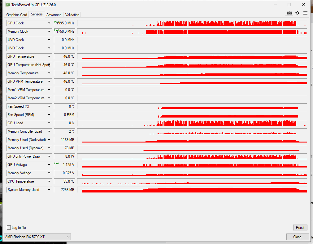

0,93v sind schon sehr wenig für 1900 mhz , haste mal nachgeguckt wieviel watt die karte frisst?

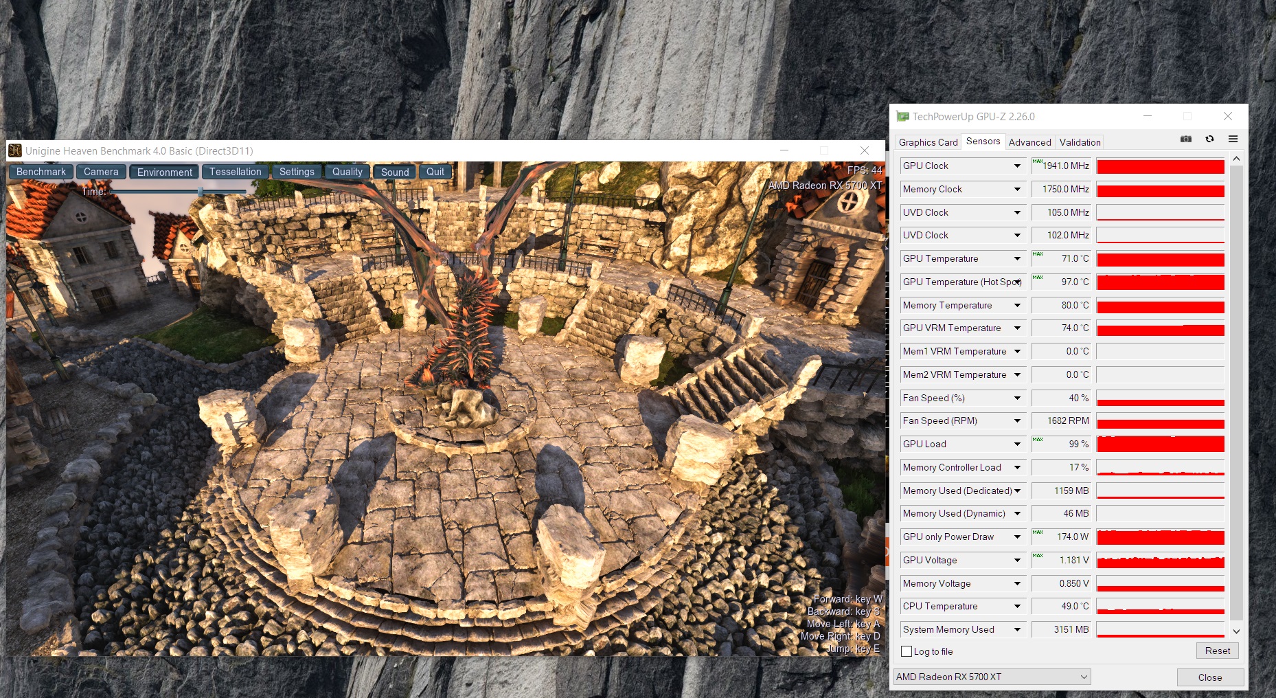

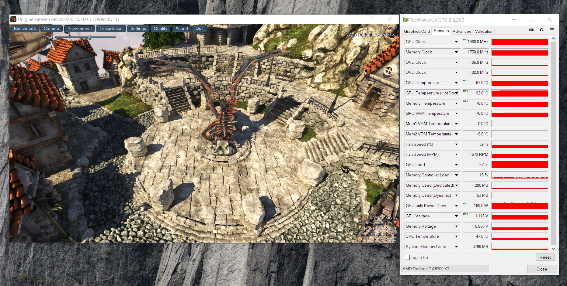

bin nochmal am testen wie weit ich die karte runter krieg mit voltage. Mit Heavenbenchmark in Window mode ist an angenehmsten zu testen meienr Meinung nach.
So kann man direkt auch mit der Voltzahl runter wärend der Bench noch läuft.
Mal gucken ob sich 1.118v im laufe der Woche als Stabil erweisen...
