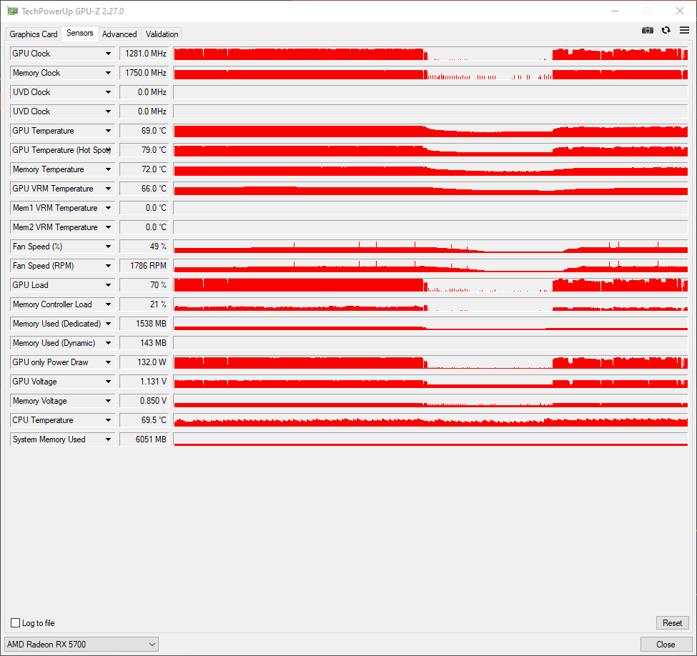

in AVG bei Ungine Heaven ~ 130Watt laut GPU-Z mit maximalen pike auf 148WattFuchsDer schrieb:0,93v sind schon sehr wenig für 1900 mhz , haste mal nachgeguckt wieviel watt die karte frisst?
Welchen Takt hast du da im Treiber eingestellt?FuchsDer schrieb:Mal gucken ob sich 1.118v im laufe der Woche als Stabil erweisen...

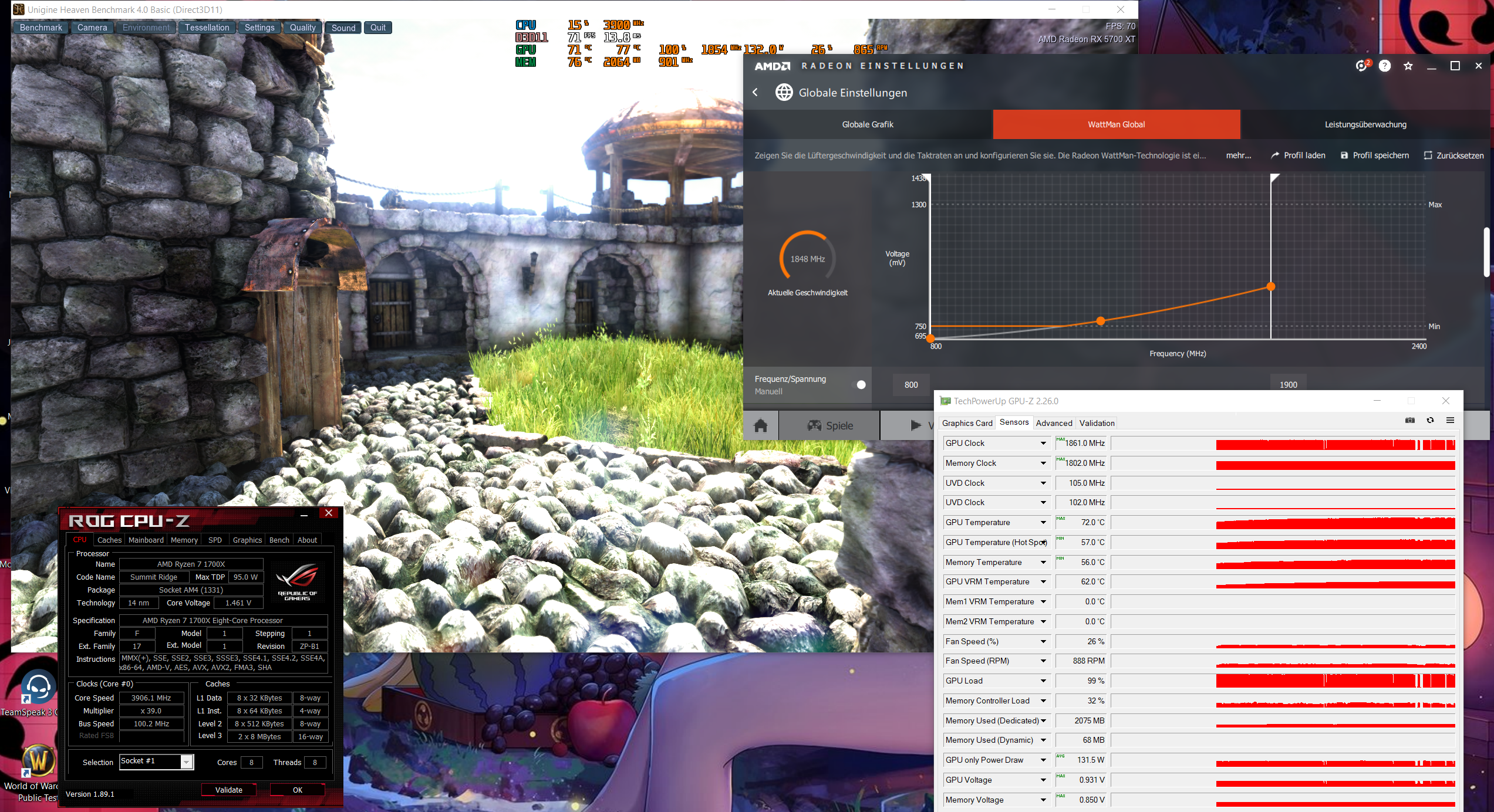

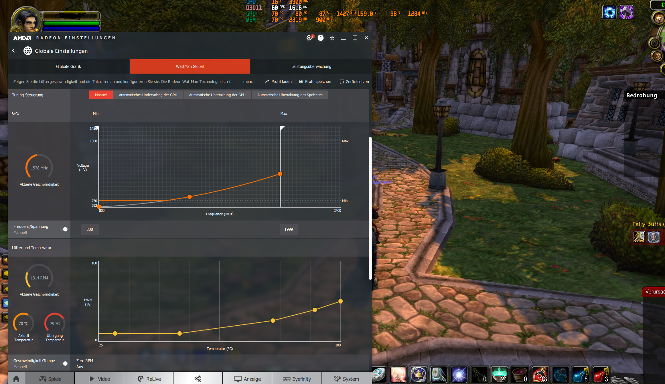

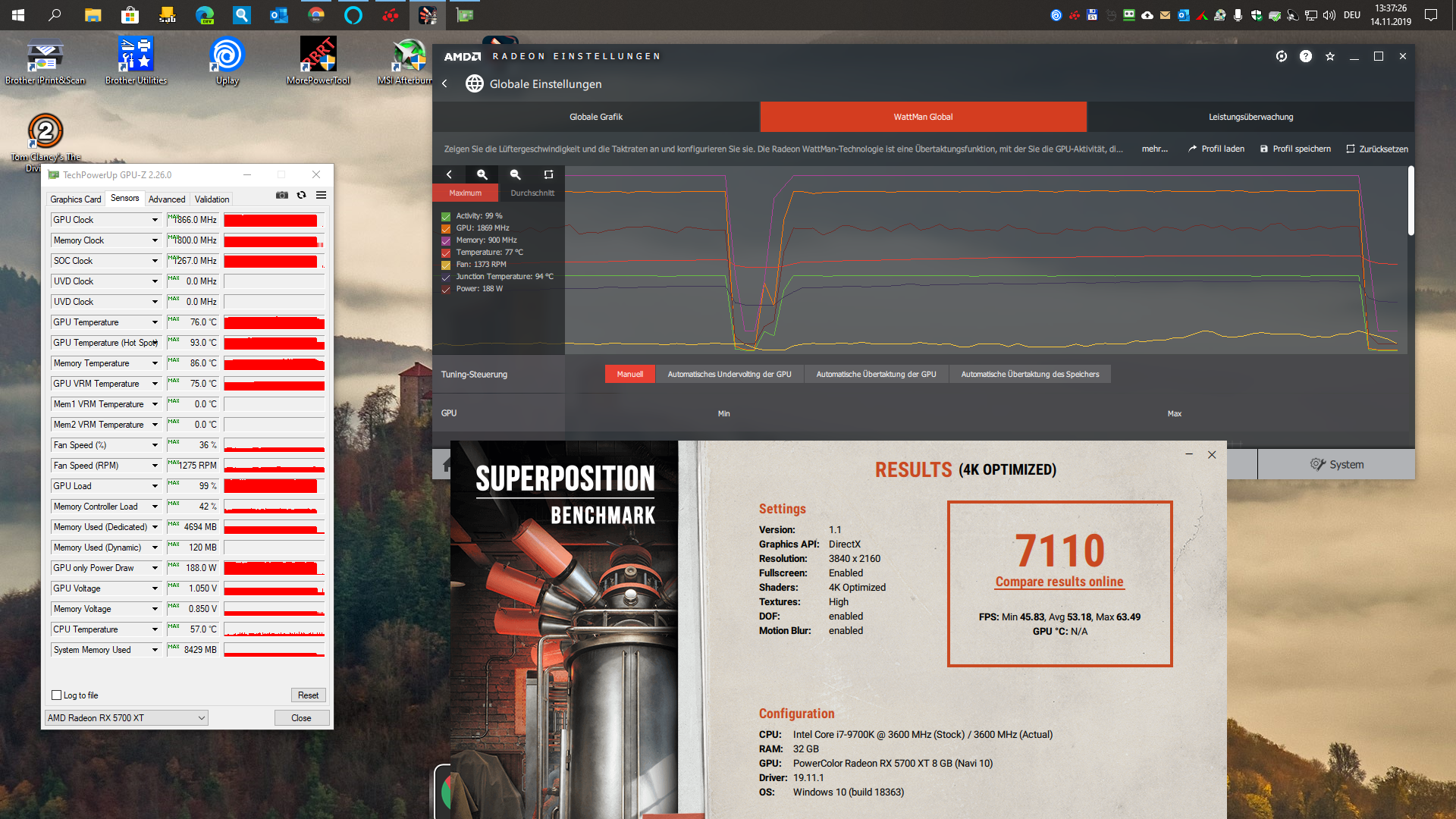

hier mal WoW classic mit 200% render scaling (heizt gut) und meiner lüfterkurve:Prazer schrieb:alles klar dann versuche ich noch etwas runter zu gehen, hast dann wahrschein auch noch etwas die lüfterkurve angepasst oder?
edit: wegen den takt nicht wundern beim bild mit snipping toolmachen ist er auf die 60fps runter und hat dadurch kurz den takt verringert....

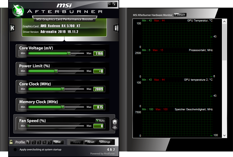

Sollte man im Afterburner für AMD Karten unten alles aktivieren bzw was ist nötig?
Können die Angaben stimmen die mir der Afterburner hier anzeigt bei der Red Devil mit Silent Bios?
Porfi schrieb:ich hab da ja schon fast die Vermutung das die Nitro + allgemein etwas besser sind, IgorsLab hat ja sogar eine unter wasser auf effective 2,2Ghz+ bekommen.
Kann ich nicht bestätigen. Die Nitro+ die ich gerade hier habe braucht für (eingestellte!) 2000 Mhz 1,081V.
Kann ich aber ganz gut mit leben, die Karte wird einfach nicht warm und hat null Spulenfiepen. Mal abgesehen von ganz leisem fiepen in irgendwelchen Menüs bei ~ 4000 fps. Wattmann ist für mich unbrauchbar, stürzt ab bzw. friert nach ein paar Einstellungen immer ein. Selbst mit neu installiertem Win 10 1909. (kein Monitoring Tool bzw. Afterburner bis dahin installiert)
Aber Afterburner macht seine Sache ja mitterweile auch mit den 5700er einwandfrei.
