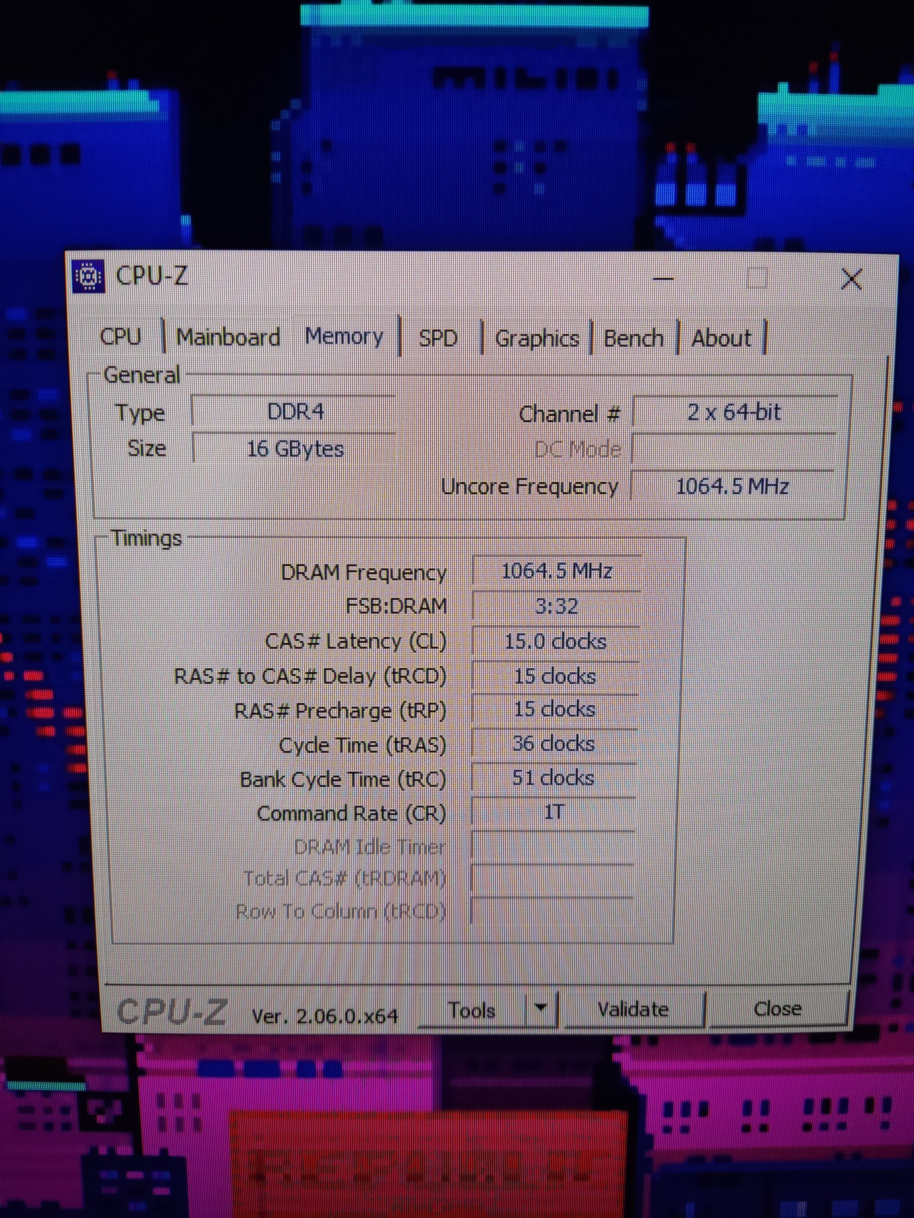

Den Memory-Tab links daneben noch, der zeigt, was anliegt aktuell.
T
Tatortreiniger

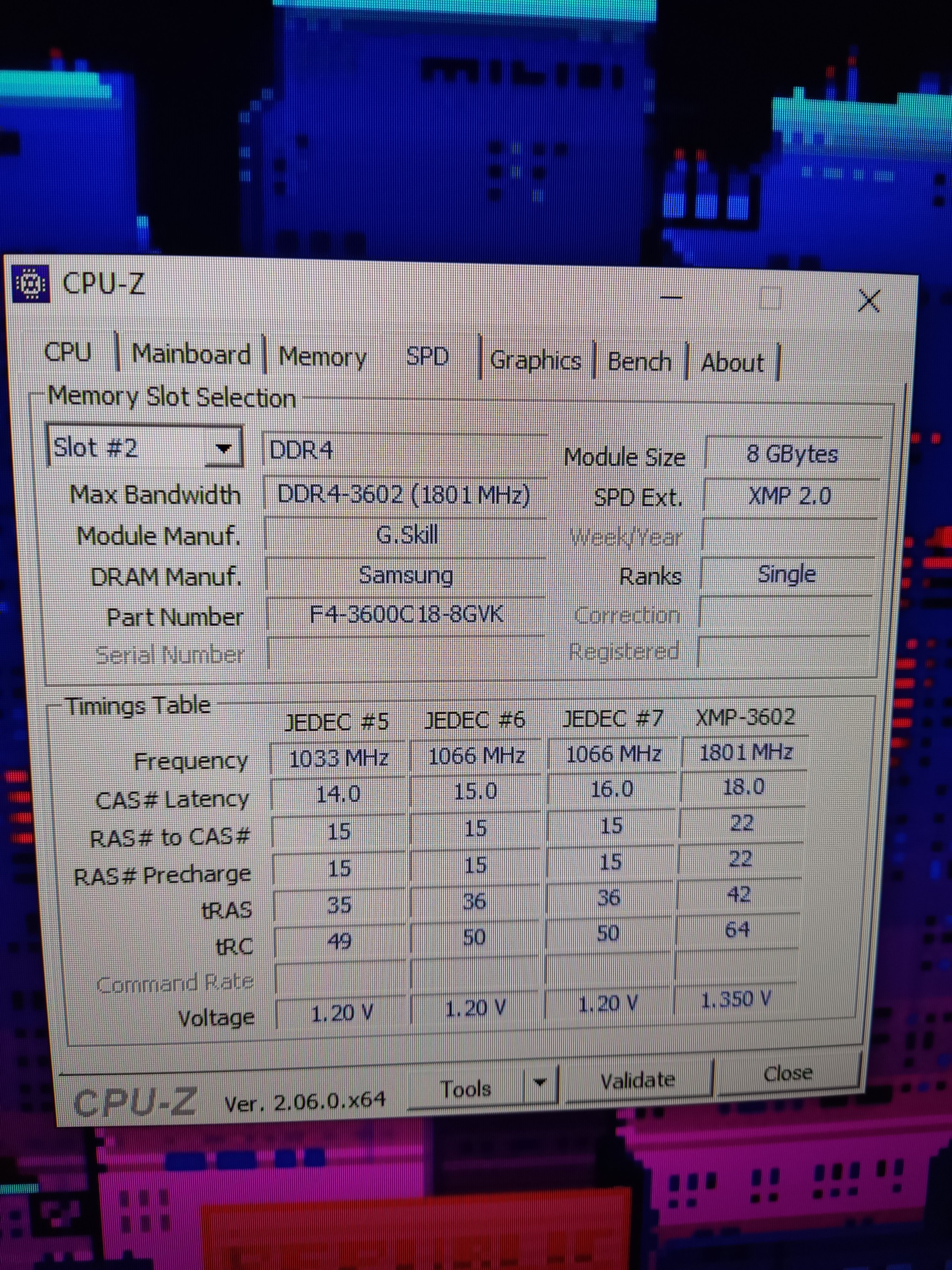

Ja, da kann man schonmal sehen, welchen RAM Du hast, aber überhaupt nicht, wie er eingestellt ist. Nur, wie er eingestellt sein sollte bei welcher Geschwindigkeit. Das wäre ein Reiter daneben gewesen. Sammel doch erstmal ein paar Screenshots.thomasKs schrieb:Hier der RAM
Verak Drezzt
Fleet Admiral Pro
- Jan. 2020
- 12.428

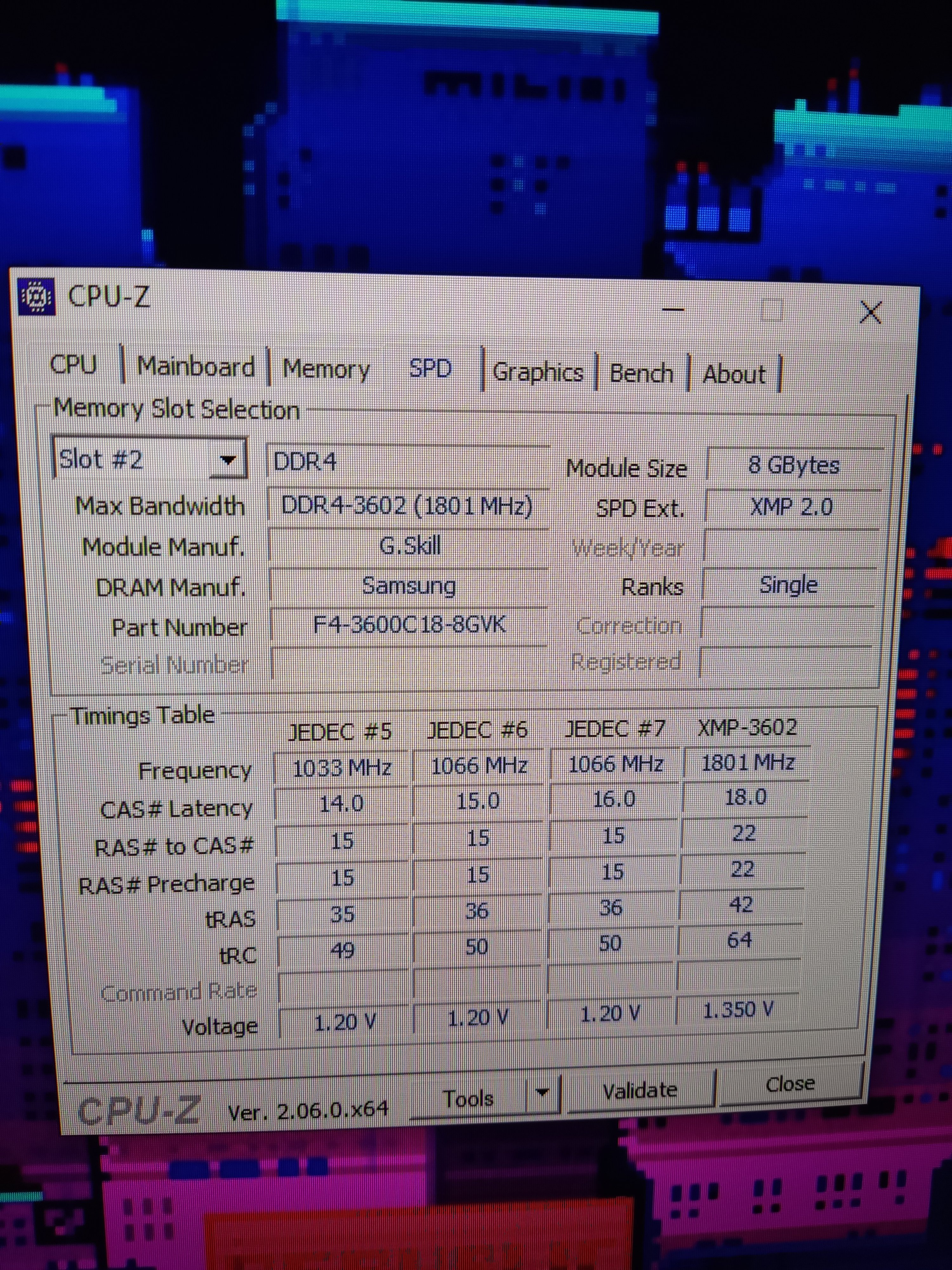

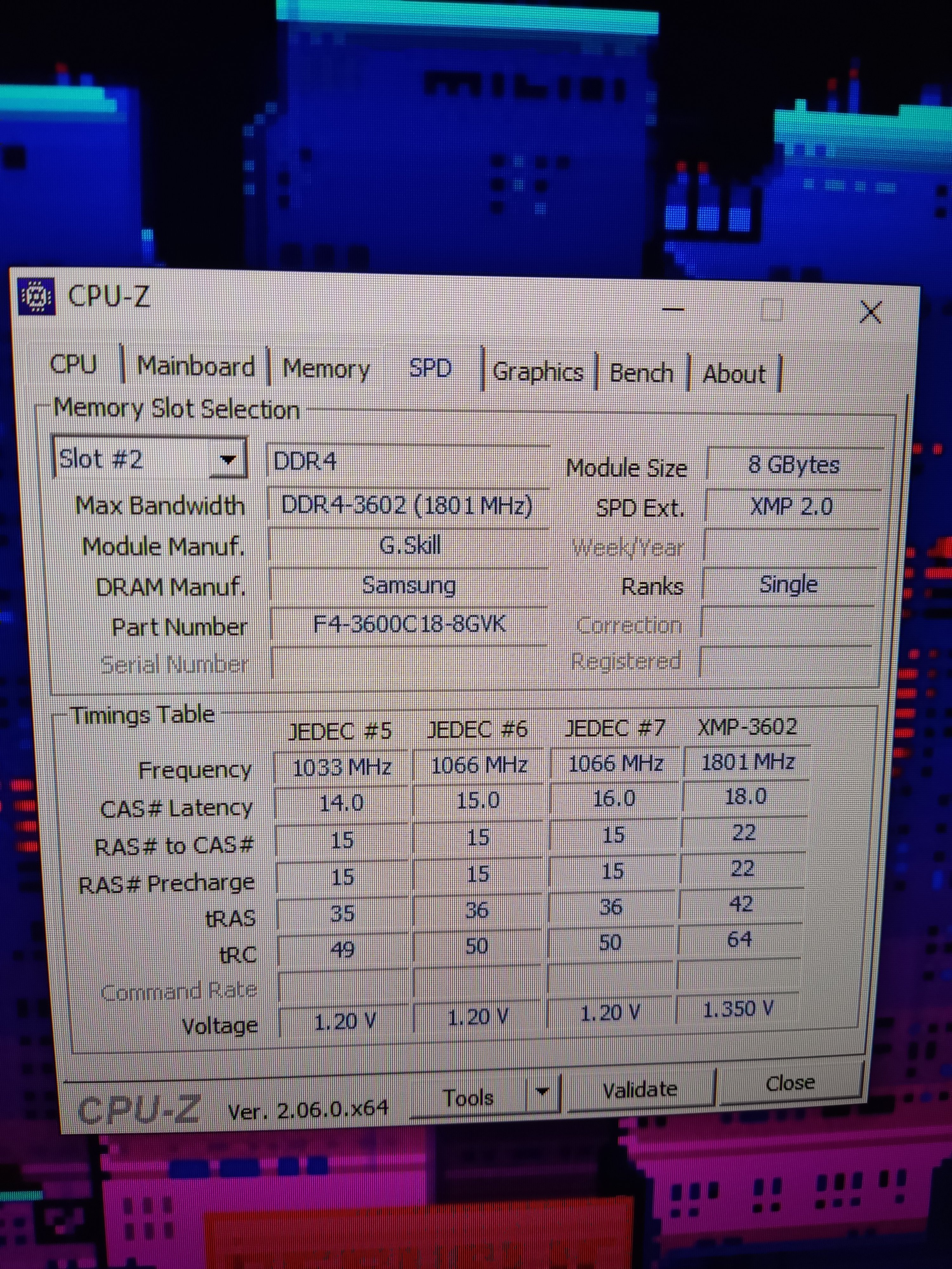

einfach mal das machen was man dir sagt und nicht dauernd zig mal wiederholen zu müssen, vom Reiter "SPD" noch einen Screenshot bitte, echt anstrengend mit dirthomasKs schrieb:Hier der RAM zu CPU Z
@thomasKs wunderbar, danke... dein Ram läuft nur im langsamen JEDEC Modus, sprich du musst ins Bios und dort dein 3600er XMP Profil laden, verlierst sonst einiges an Leistung, im Dual Channel Modus läuft er zumindest
Verak Drezzt
Fleet Admiral Pro
- Jan. 2020
- 12.428
Memory meinte ich, mea culpathomasKs schrieb:Ich hab von SPD bereits oben ein Screenshot geschickt
S
s1ave77
Hat er doch, die laufen Dual-Channel aber mit JEDEC-Profil. Er muß DOCP aktivieren.Verak Drezzt schrieb:Memory meinte ich
