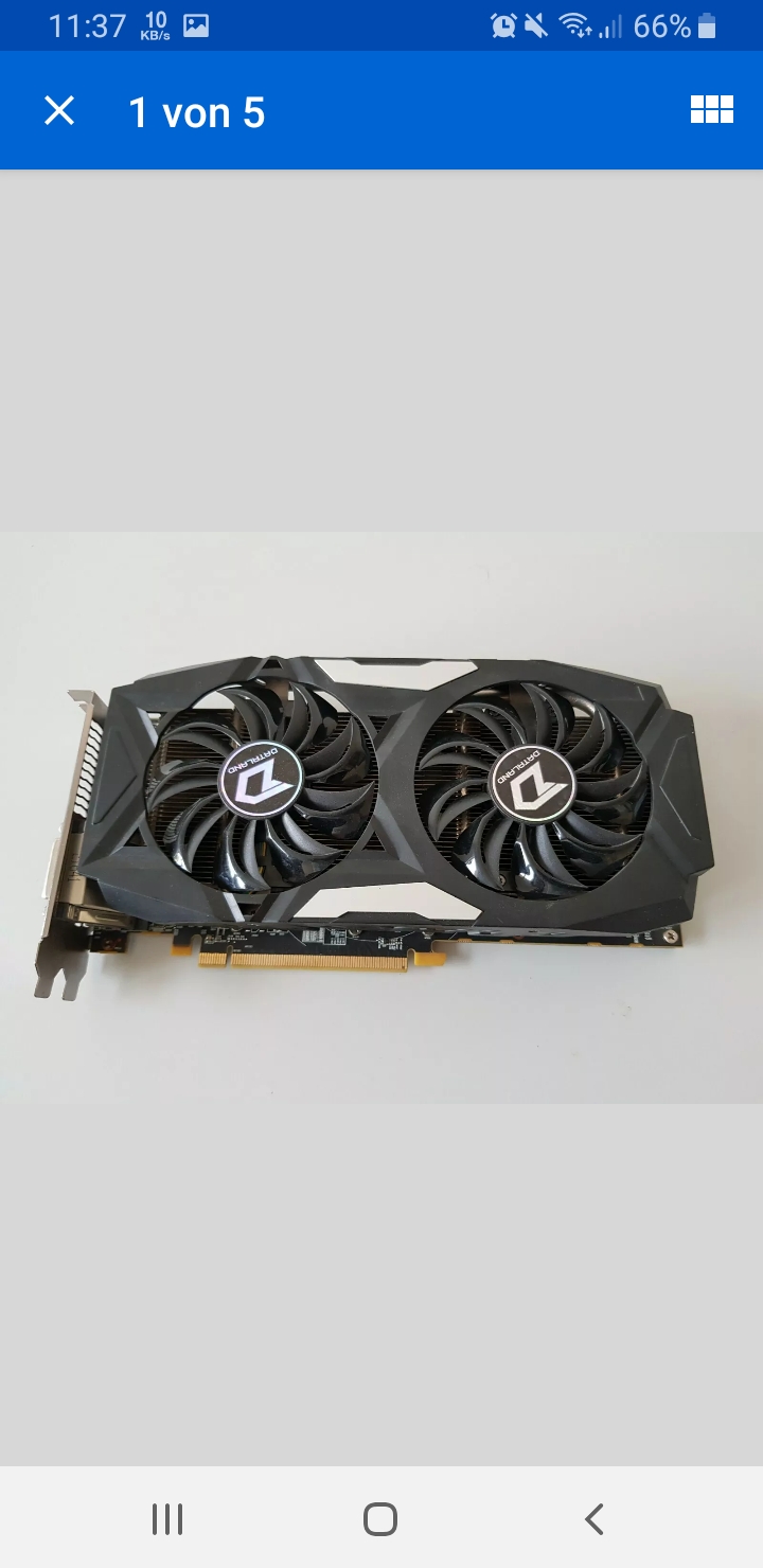

Was für eine Powercolor ist es denn? Referenzdesign? Red Devil? Dragon?
Vor allem bei Customs würde ich sagen, dass die Temps viel zu hoch bei dem Lüfterverhalten. Welches Gehäuse hast du denn?

Siehe Anhang Bild von der graka,
Hab jetzt neue Paste drauf gemacht weil die alte so hart war, jetzt schmiert er sofort ab wenn ich furmark starte ...

Das ist eine RX480 Red Dragon, sicherlich kein Premium Design, aber das sollte definitiv kühler bleiben bei weniger als 100% Drehzahl der Lüfter.
Wie meine Vorredner schon gesagt haben, würde ich noch einmal genau prüfen, dass der Kühler richtig angebracht wurde nachdem du die Wärmeleitpaste erneuert ist. Und natürlich hoffen, dass jetzt nichts kaputt gegangen ist ;)
