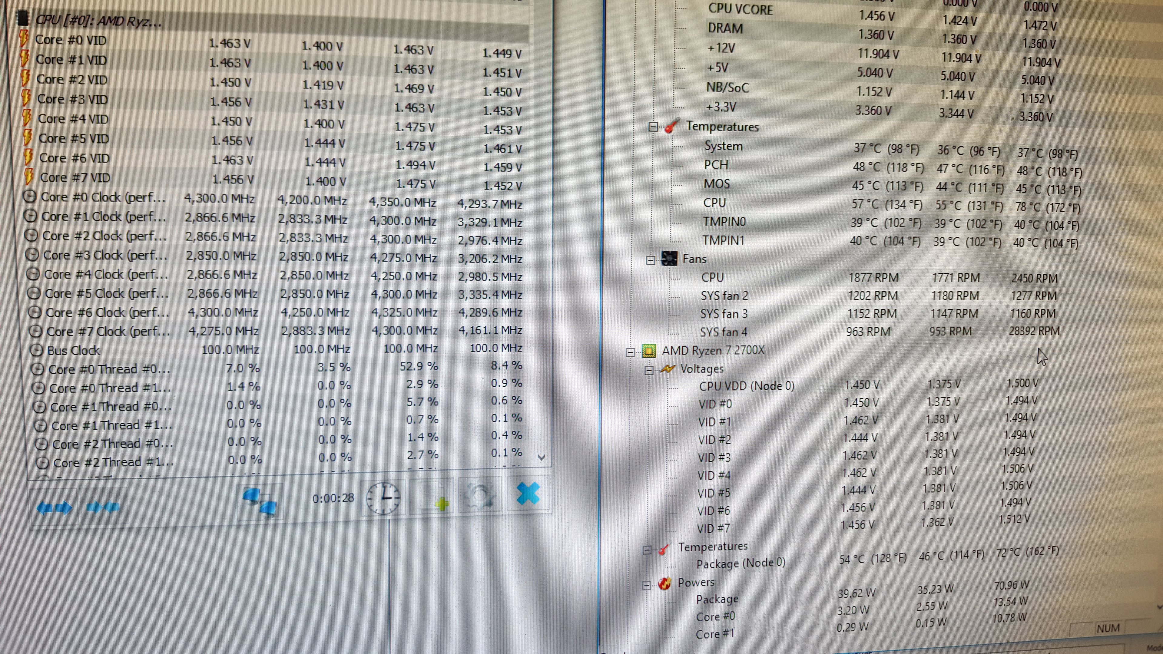

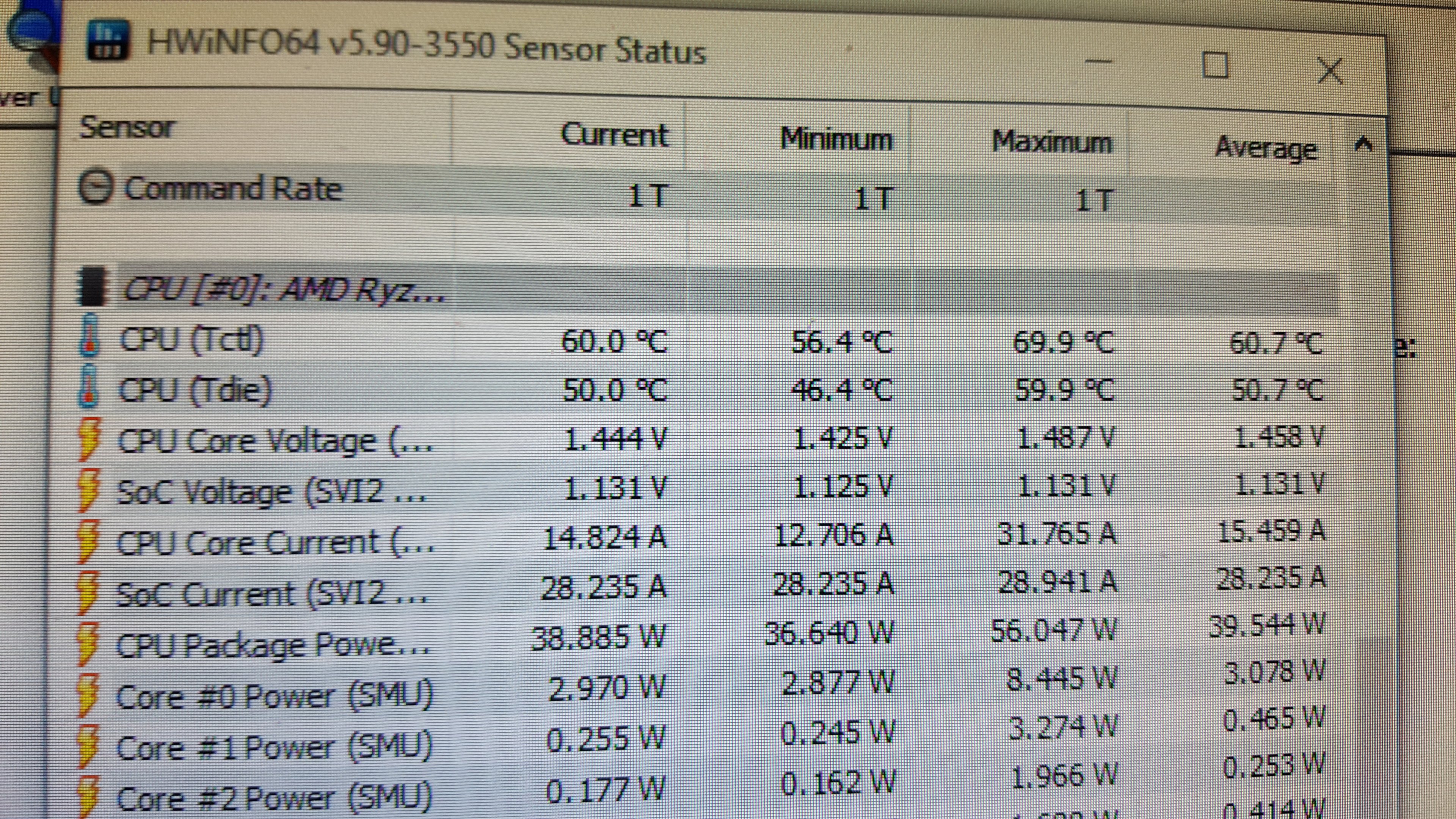

Folie ist keine drauf gewesen, sondern nur WLP und eine kleine Plastikaussparung.
Ich hab mal beide Bilder hier gepostet wichtig zu wissen ist das der Idle-Betrieb.
EDIT: Die CPU läuft weder mit 1.35V noch mit 1.375V hoch, Windows 10 Start friert mit dem eingestellten Spannungen ein. BIOS ist auch das aktuellste schon von Anfang an drauf gewesen ist mir aufgefallen.
57 Grad im Idle, puhuu!
Wobei so richtig Idle ist das ja nicht, da 3 Kerne im Boost auf 4,3 Ghz laufen.
Also entweder ist der Kühler nicht richtig drauf, zuwenig, zuviel Paste drauf
oder das Board zeigt Mist an.
Wie sah/sieht denn der Abdruck des Kühlers auf dem Proz aus?
(WLP) ist das gleichmässig?
Mach noch mal nen Screen mit wirklich idle
und nach irgend einem Game.

Bios Standardwerte geladen (CMOS Reset?) Chipsatztreiber installiert? Bei Windows Energiesparfunktion Ryzen ausbalanziert? Im Idle sollte die Spannung niedriger sein als 1.4 V, ohne Offset 0,4V in etwa....

Ich kürze das mal jetzt mit Erfahrungen aus einigen der letzten diesbezüglichen Themen ab und gebe eine penibel zu prüfende Checkliste. Wenn
- beim CPU-Kühler eine etwaige Plastikfolie auf der Kontaktfläche zur CPU entfernt wurde,
- ggf. auf dem Heat Spreader der CPU Wärmeleitpaste aufgetragen wurde, falls der Kühler nicht mit aufgetragener Paste geliefert wird,
- der CPU-Kühler danach korrekt montiert wurde (Anleitung benutzen),
- der oder die Lüfter am CPU-Kühler ggf. montiert und an den Strom angeschlossen wurden,
- das UEFI auf der aktuellsten Version ist und auf Optimized Defaults zurückgesetzt wurde,
- das Betriebssystem Windows 10 in aktueller Version (min. 1803) ist,
- der Energiesparplan auf Ausbalanciert steht,
- zusätzlich unter Energiesparplaneinstellungen ändern die Standardeinstellungen wiederhergestellt wurden,
- alle Programme außer HWiNFO64 beendet wurden
