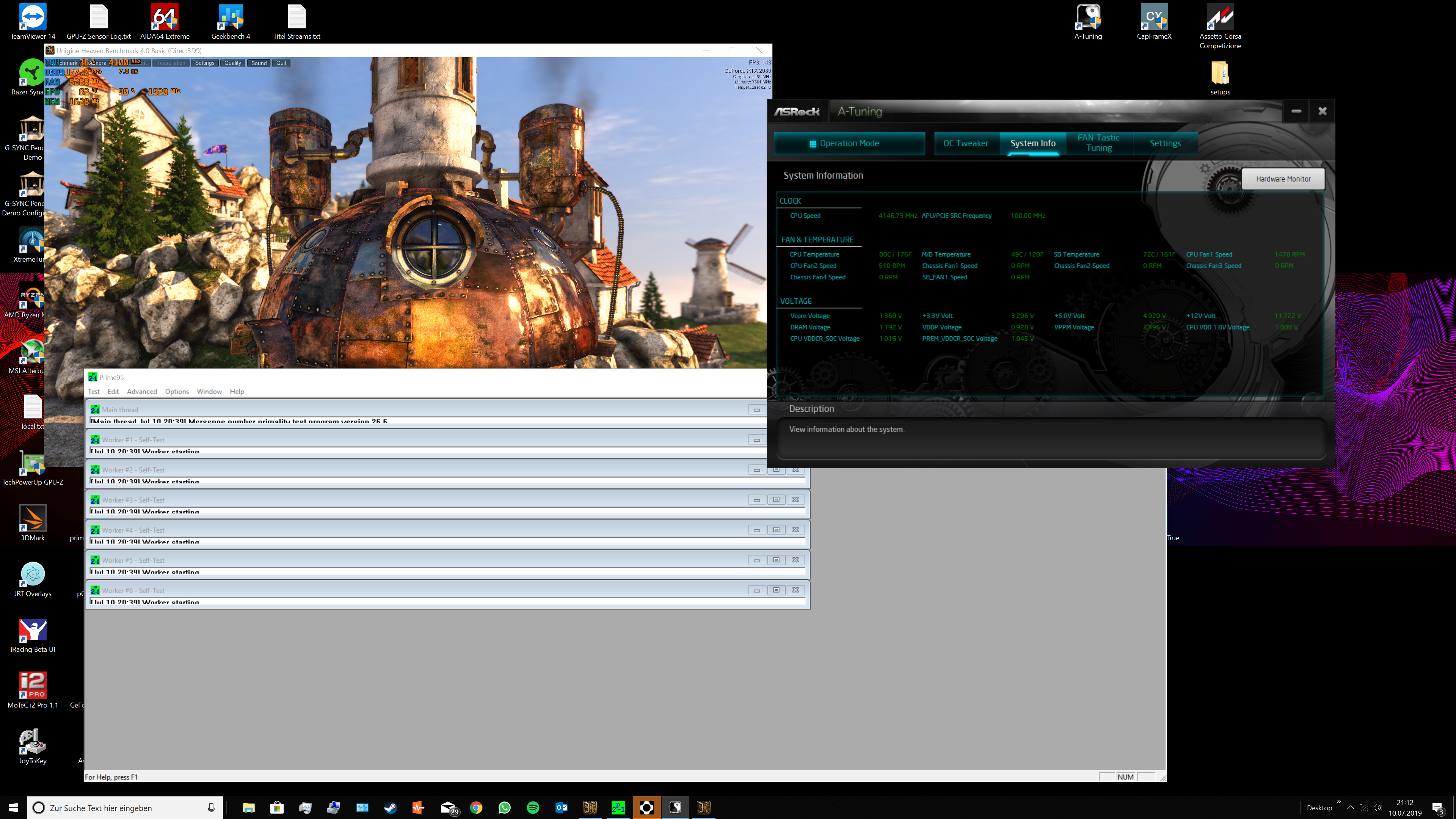

So Gehäuse geschlossen und Belüftung auf silent erreiche ich auf dem Chipsatz 72-73°C. Habe ca. 30-45min laufen lassen. Chipsatzlüfter war komplett aus.
Glaube geht hier eh unter wegen dem Gebashe ;-)
Hier geht nix unter.. ;) Wer es net liest, ist selber Schuld.
72-73° sind lächerlich! Der Rotz fliegt raus und da kommt net mal Wasser drauf, sondern ein oller Chipsatzkühler von nem Z270 mit nem Minuspad und Ende.
Da haben die sich seitens AMD aber ein echtes Eigentor geschossen, wenn sich das bei anderen Boards auch rausstellt.
Die sollten Alkoholkontrollen bei ihren Chipsatzdesignern einführen.
Reaktionen: Unnu

@martin28bln
Du hast doch Prime Und Unigine Heaven laufen lassen. Ok, aber deine Graka ist doch oben am PCI-E Slot angeschlossen. Das heisst der Chipsatz wurde nicht gestresst, weil nichts was am Chipsatz hängt, am Stresstest beteiligt war. Und dafür das der nichts macht, finde ich die Temperaturen schon hoch.

HighPerf. Gamer schrieb:
@martin28bln
Das "nichts macht" ist relativ. Der schaltet sich ja nicht ab, sondern Teile davon sind immer aktiv.

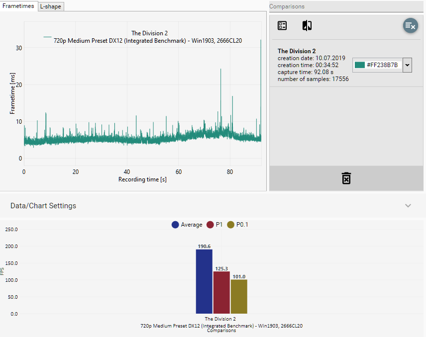

SKu schrieb:
Taxxor, hast du auch The Divison 2?
Hier mal ein Capture mit meinem Intel System (FPS CAP bei 144):
Die Settings dürften vmtl. andere sein aber das hier hab ich für dich
798655
Ja das ist korrekt, aber im Grunde wurde der Chipsatz nicht gestresst. Weil nichts was am Chipsatz hängt am Stresstest beteiligt war. Das heisst also, das sich der Chipsatz nur durch die Erwärmung der GPU und der CPU so aufgeheizt hat und das ist schon nicht wenig.
