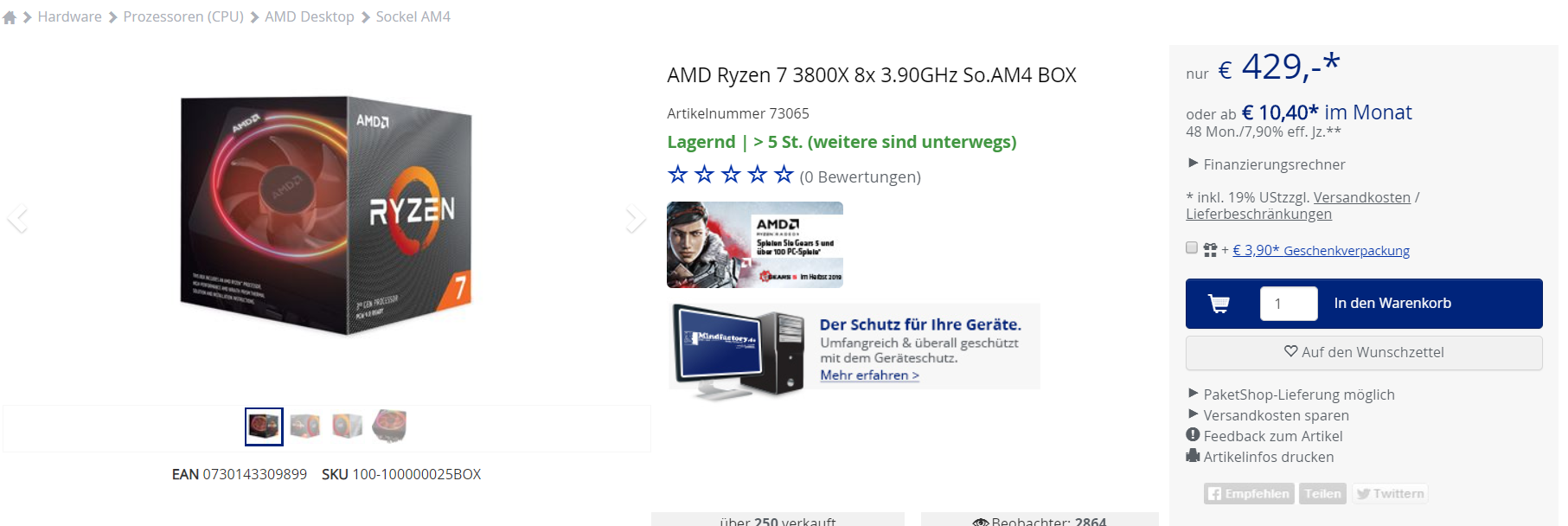

@Volker warum testet Ihr nicht auch den 3800x?
zb.: bei Mindfactory im Moment zum UVP 5 Stück lagernd
https://www.mindfactory.de/product_info.php/AMD-Ryzen-7-3800X-8x-3-90GHz-So-AM4-BOX_1313646.html
800352

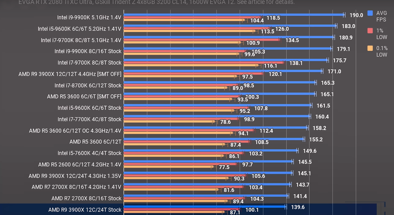

s1984 schrieb:
Ich meine das hier der 3900X ohne SMT getestet wurde:
ja , teilweise wurde ohne SMT getestet , dadurch erhält man die möglichkeit beim all core OC etwas höher zu gehen , 12 c@4,4 Ghz zb was 20 - 30 FPS ausmachen kann
SMT off@4,4 Ghz = 171 FPS knapp hinter dem 9900K , normal 139,6
wer nur Gaming betreiben will mit dem 3900x , für den wäre das eine Option bei einigen Games
800354
Reaktionen: iron-man, Balu_, MKmasta und 2 andere
R5 3600@SMT off geht aber auch gut ab :daumen:

Reaktionen: DannyA4, _Flattermann_ und MKmasta
Nehme an beim 3600 wurde kein OC gemacht und nur SMT Off? Scheint jedenfalls auch schon etwas zu bringen. In diese Richtung wirds wohl bei mir gehen.
