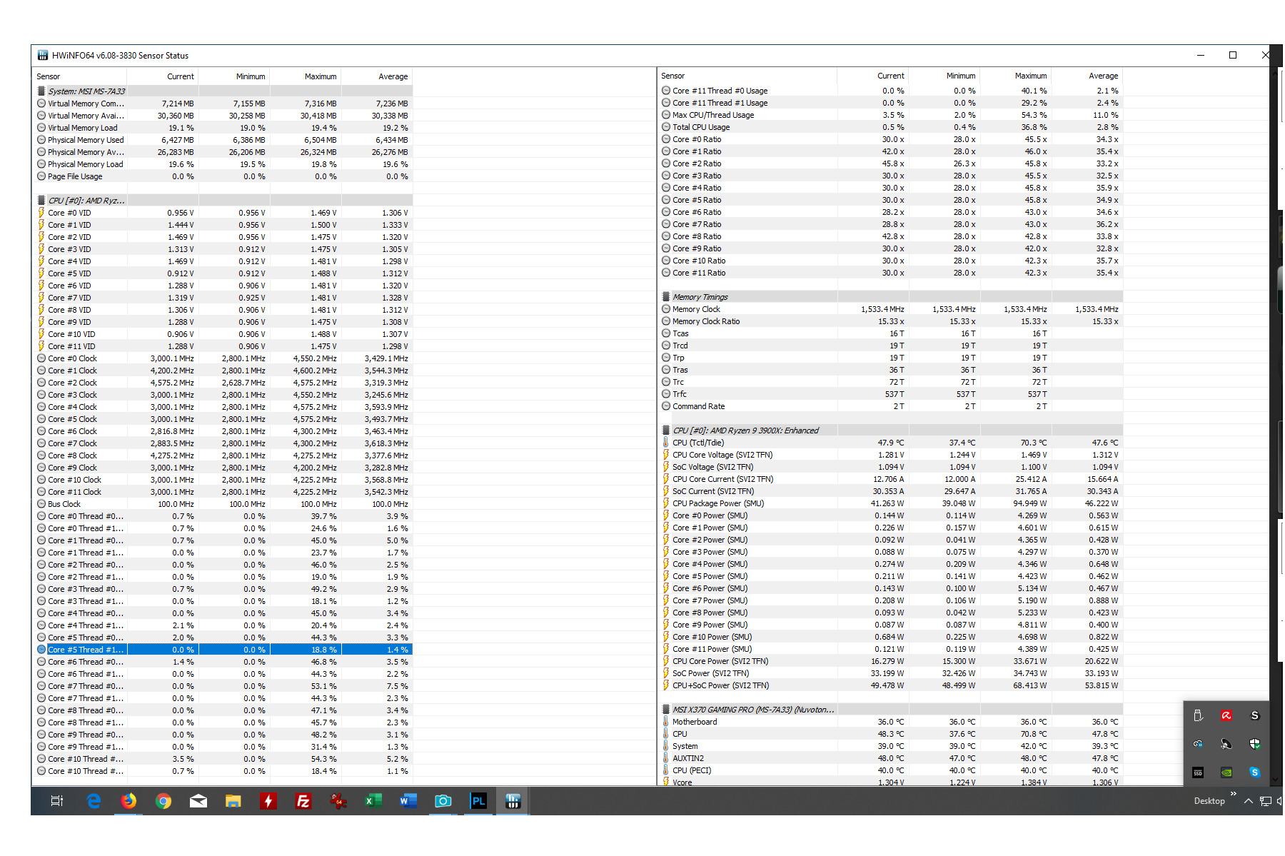

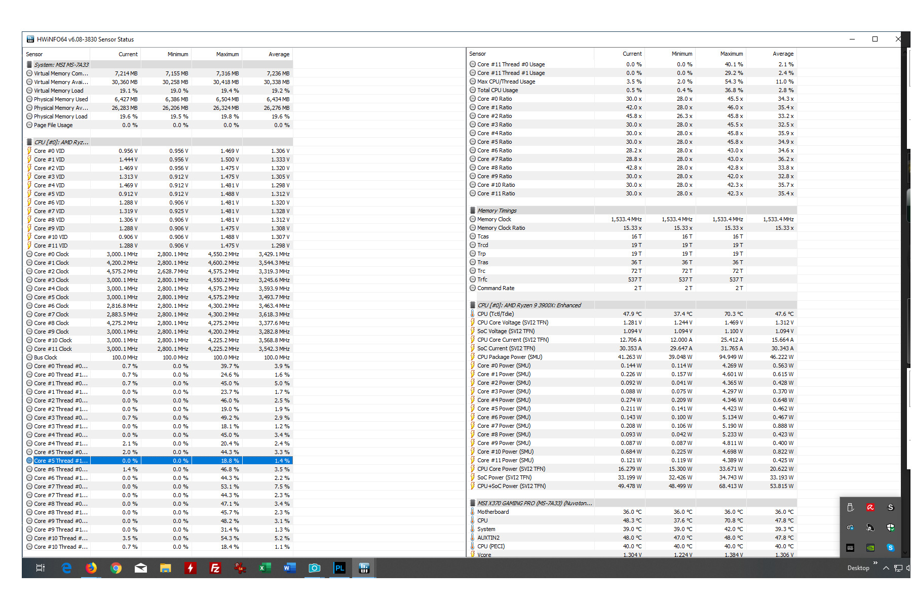

So wie gewünscht- mal HWInfo ne Zeit lang mitlaufen lassen - da sind die 4,6 GHz ;-)
