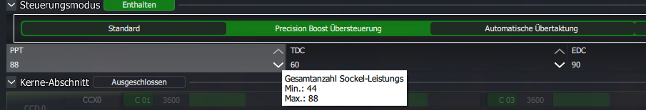

shox22 schrieb:
Sobald ich PBO per Ryzen Master aktiviere, stellt er mir das PPT auf die eingestellten 395W.
Dafür musst du sie aber im BIOS eingestellt haben oder? Denn wenn dort alles auf Auto steht, sieht das im Ryzen Master bei mir so aus
800497

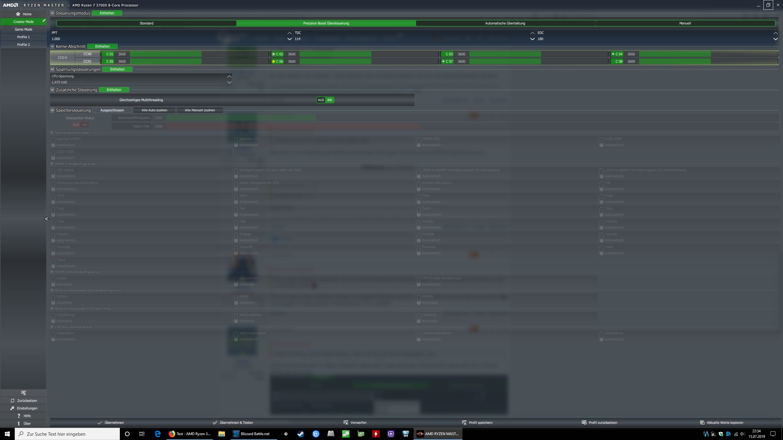

Taxxor schrieb:
Dafür musst du sie aber im BIOS eingestellt haben oder? Denn wenn dort alles auf Auto steht, sieht das im Ryzen Master bei mir so aus :alien_alt: Die Werte sehen bei mir etwas hoch aus?
Komisch bei mir sieht das so aus.
800499

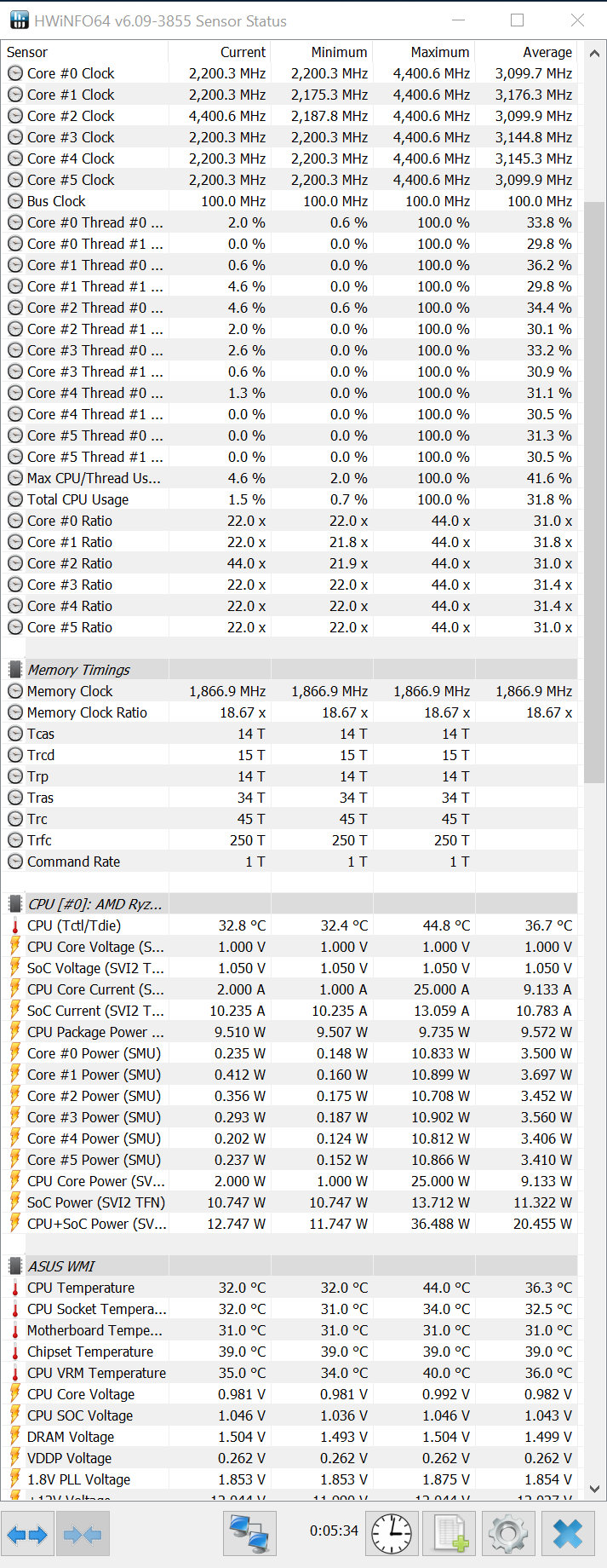

Jaaaa meine Perle macht 4.4GHz @ 1V :D
