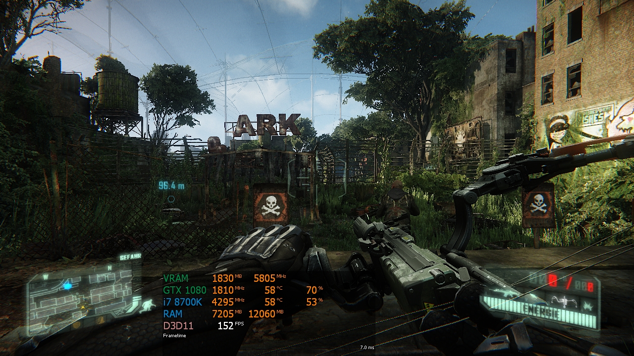

Die 2080 Ti verbaut und zack, fast 170 FPS in Crysis 3, wo gestern noch 40 FPS auf dem Tacho standen mit der Radeon VII...

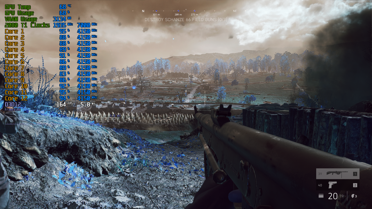

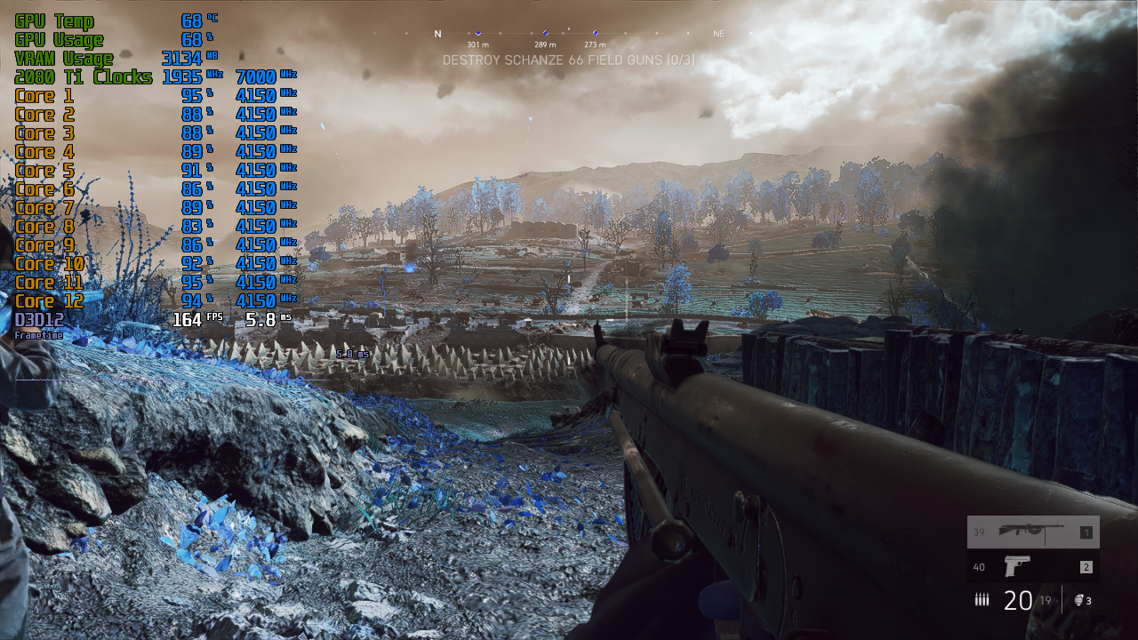

Schaut euch mal die Auslastung bei BF 5 an. Kein Kern unter 80%. SMT ist übrigens abgeschaltet.
