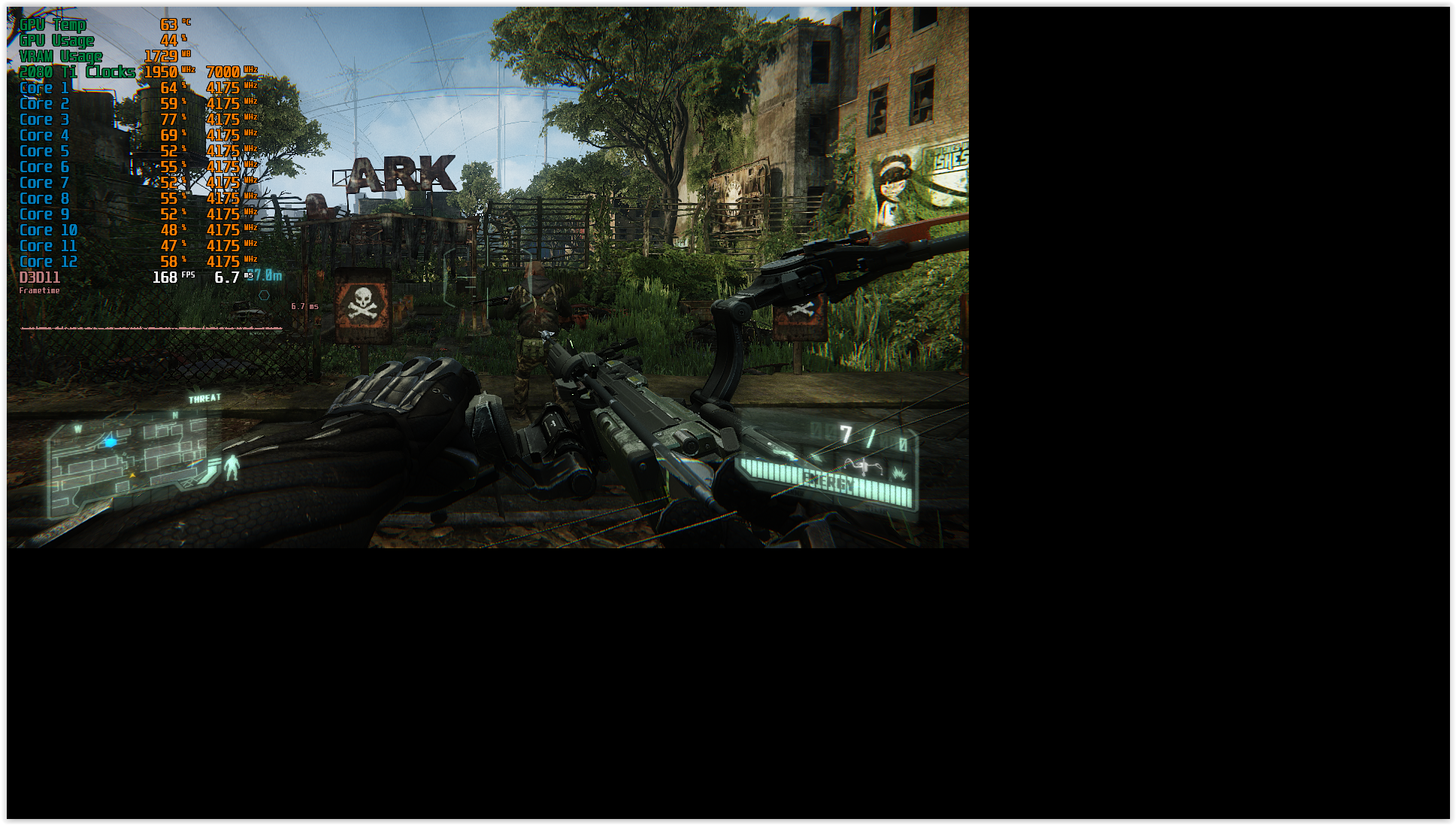

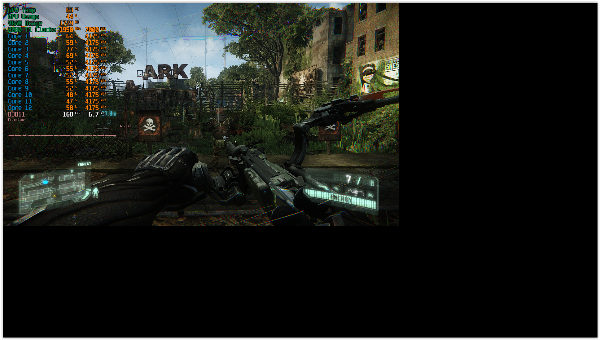

Die 2080 Ti verbaut und zack, fast 170 FPS in Crysis 3, wo gestern noch 40 FPS auf dem Tacho standen mit der Radeon VII...

Hm, evtl. haben die Grafikkarten Treiber ein Problem...

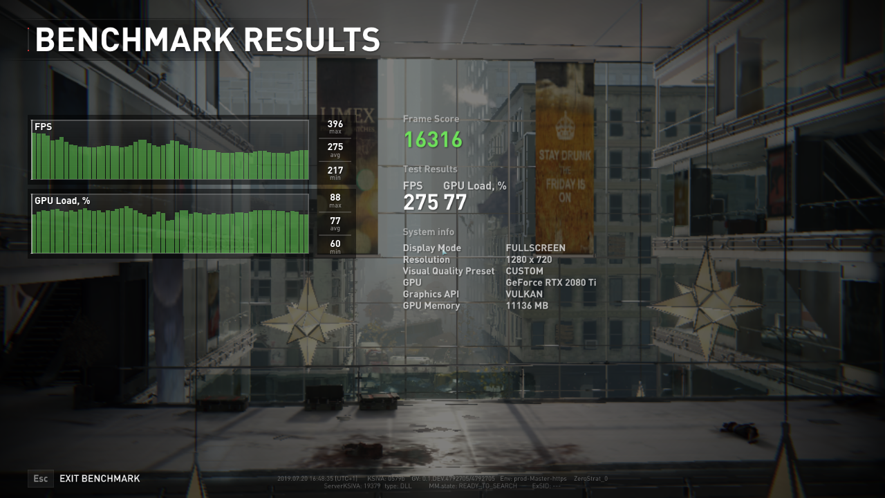

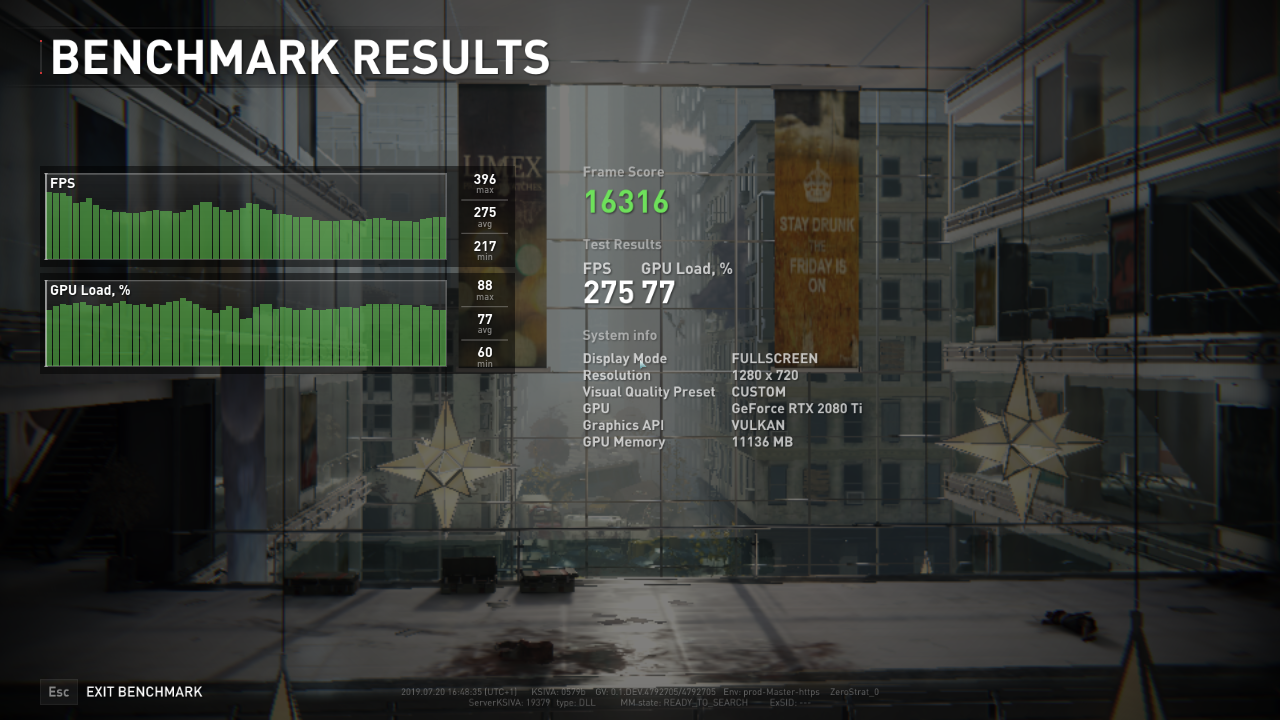

WWZ: 275 FPS für den 3900X mit optimiertem Speicher und SMT off. Der 9900k hatte ebenfalls optimiert 280 FPS.
