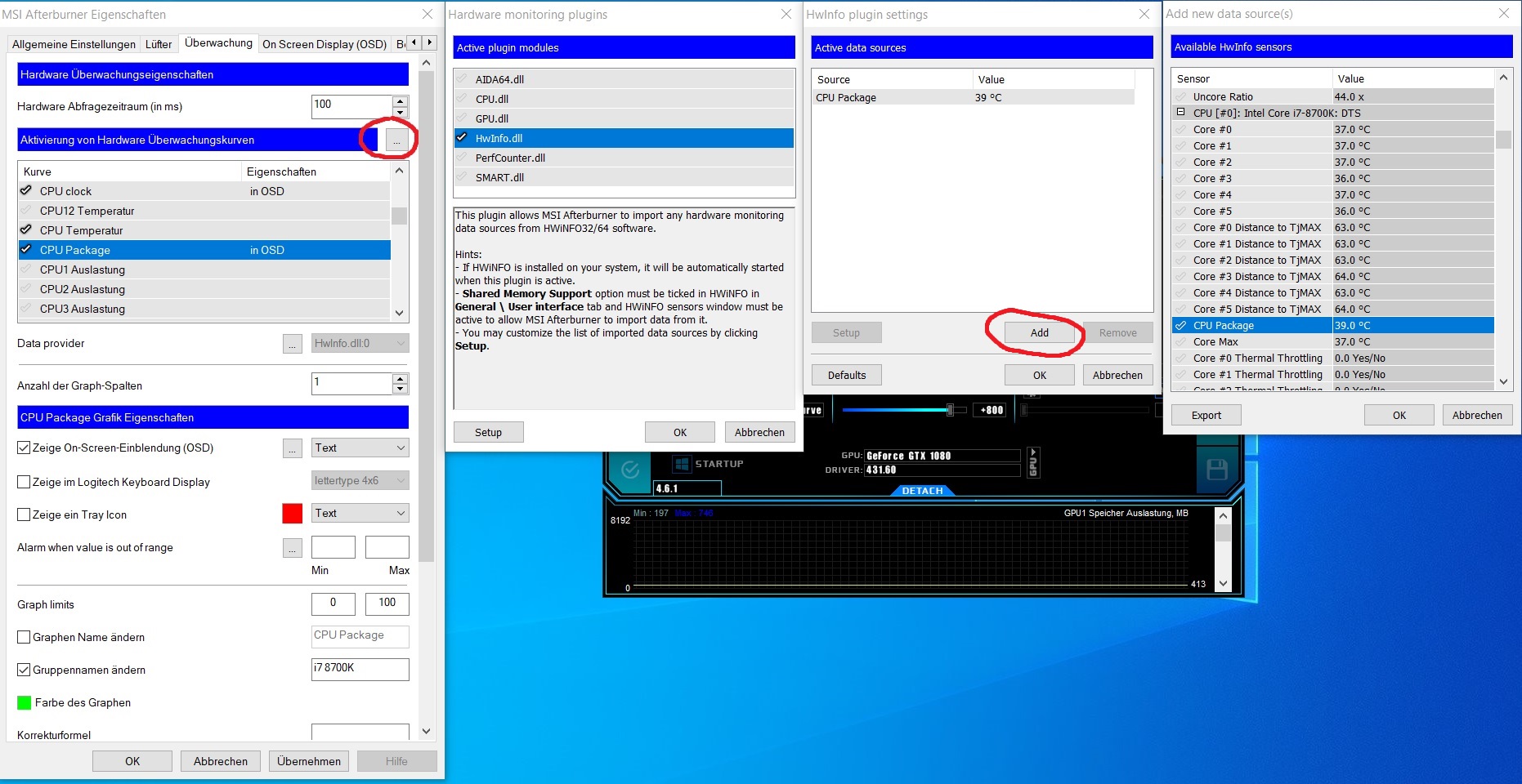

beim Afterburner gibt es auch keine temps für die cpu die man auslesen kann nur auslastung und der takt
version 4.6.1.15561
:confused_alt:

Mit etwas Aufwand kann man sich die Temperatur(und alles andere) von HWinfo64 im Afterburner anzeigen lassen.
super das sieht schon mal gut aus
aber ist es nicht so dass AB selber die temps auslesen kann/konnte? bei meinem intel system war das jedenfalls so
und ich müsste nicht diesen extra kleinen aufwand betreiben
@-Mr.X-
Musst du vllt. mal nach der Beta vom Afterburner suchen, da scheint das auslesen der CPU-temp für Ryzen 3000 zu funktionieren.

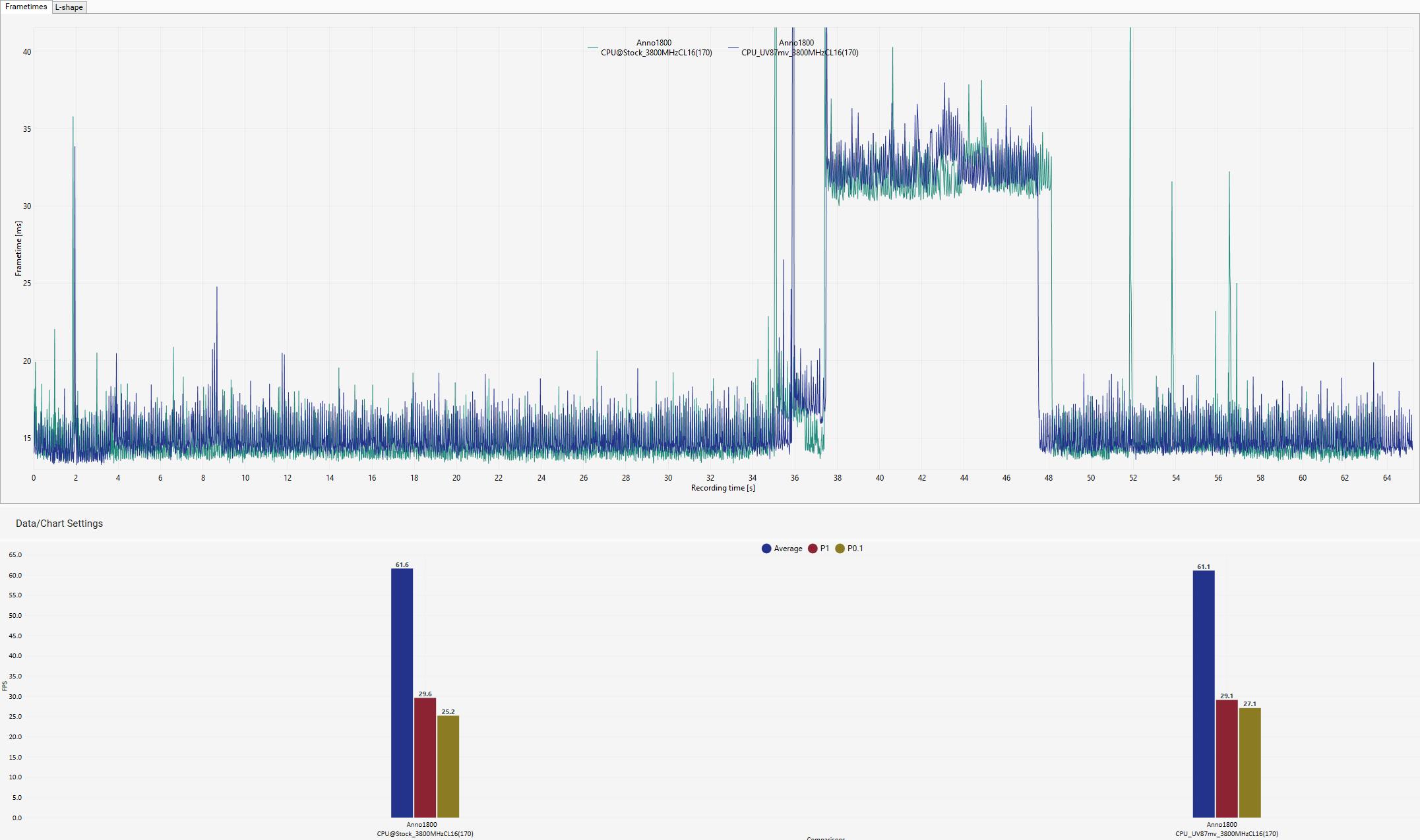

Hier mal ein kurzer Ingame (Anno 1800) Vergleich Stock vs. UV (0,0875mv).
Reaktionen: Gortha, LukS und iron-man
