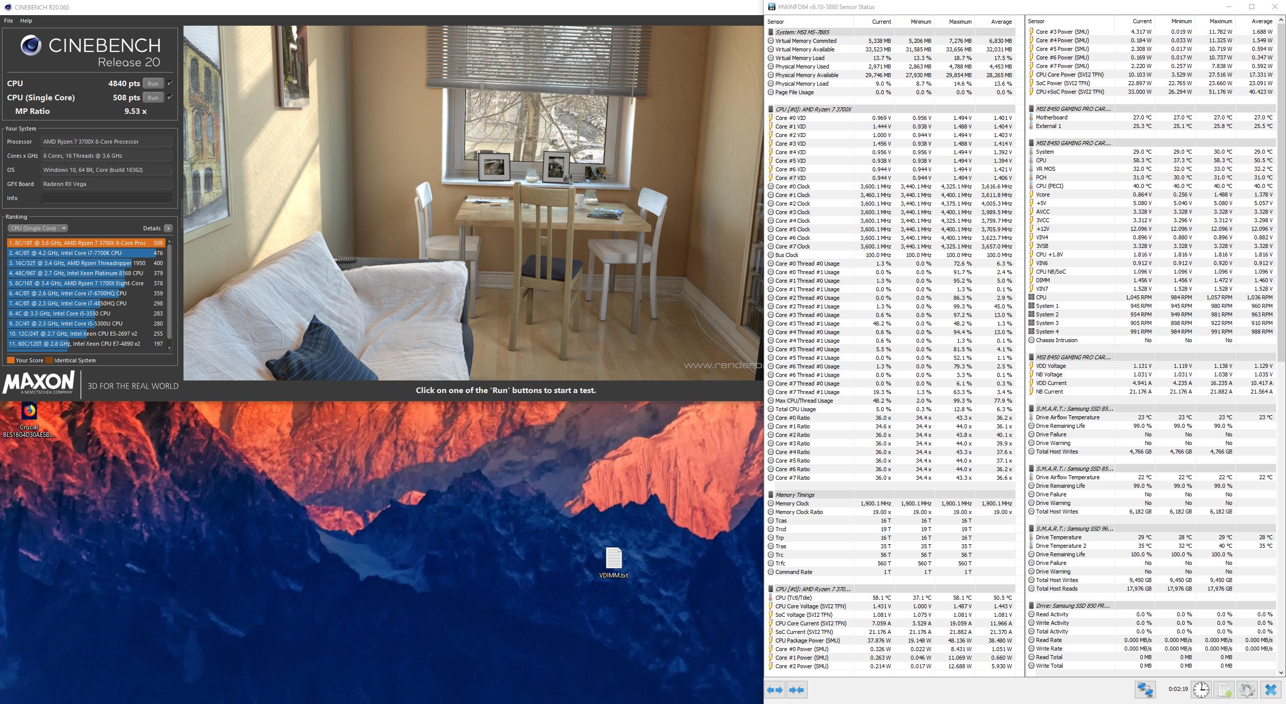

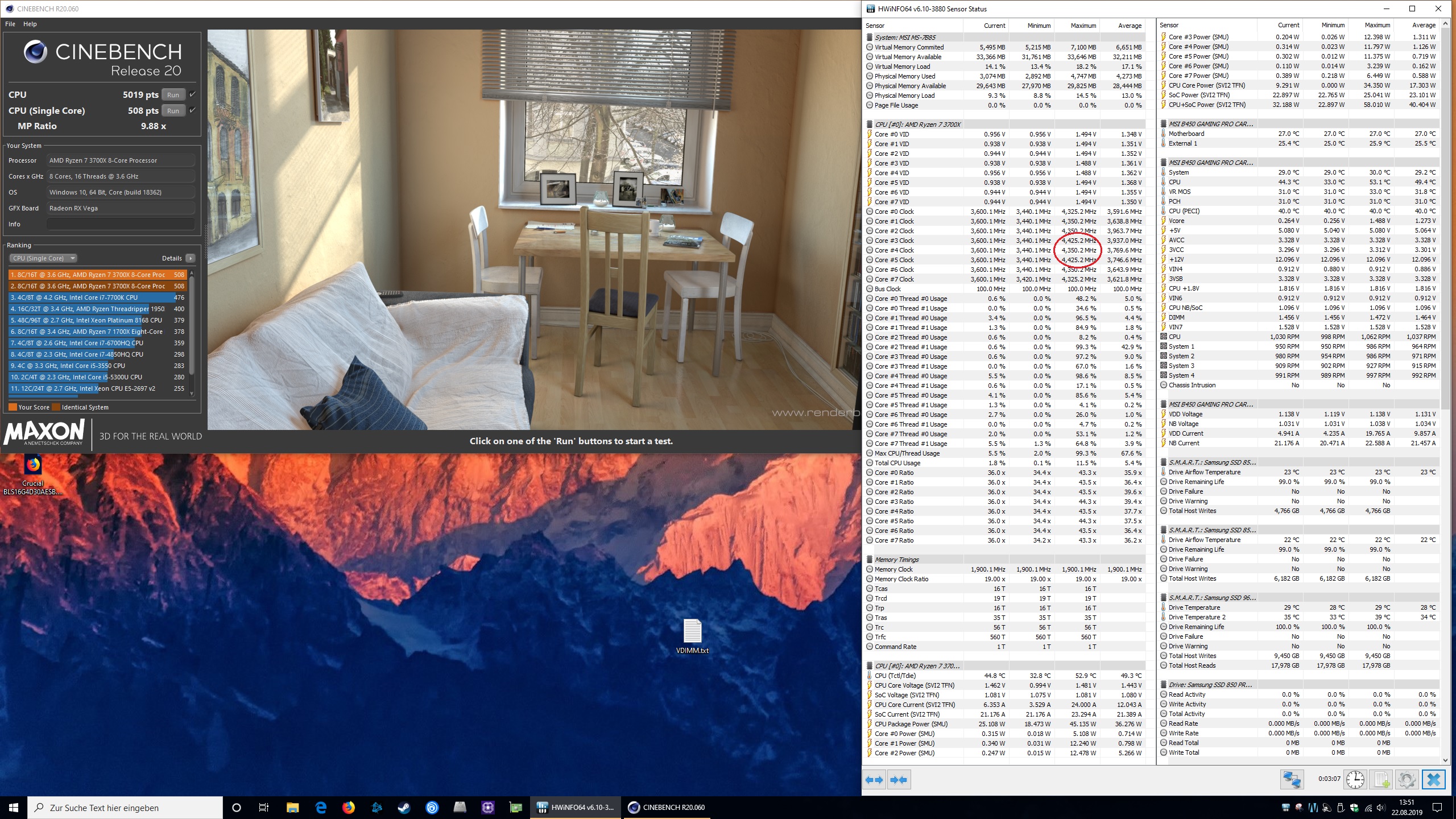

https://www.computerbase.de/forum/t...us-der-community.1887240/page-2#post-22990899
Hier doch mal ein frischer Run, mit dem aktuellen Bios.
CPU@Stock
CPU + PBO + AC200MHz (PPT 142W, TDC 95A, EDC 140A)
Reaktionen: LukS
@Peericles
Hast du probiert nur die Limits zu erhöhen? Also CPU@Stock, aber mit den Limits (PPT, TDC, EDC) vom 3800X? Das wäre eigentlich das was mich am meisten Interessiert. Bringt das was?
Die Ergebnisse über dir ist mit Stock Werten des 3700x 88W, 60A, 90A. PBO disabled.
Ich mach mal gerade das andere😀. Mit den 3800X Werten + AC 200Mhz
