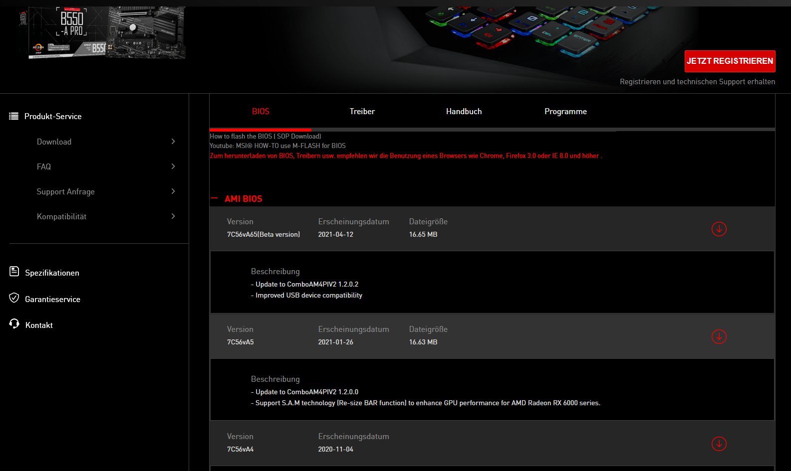

Hallo Leute,
habe mir einen AMD Ryzen 5600X sowie Arbeitsspeicher und Mainboard zugelegt.
Nun habe ich das Problem das einfach nicht gebootet wird.
Flashen des Mainboards wurde vorher durchgeführt wobei ich daran Zweifel habe ob dies richtig funktioniert hat.
Laut MSI wäre dies der richtige Flash oder -> 7C56vA4 ( https://de.msi.com/Motherboard/support/B550-A-PRO )
Die LED auf dem CPU leuchtet bei dem Startversuch.
Den PC hat ein Kollege zusammengebastelt welcher eig meinte er hätte Ahnung...
Hat noch jemand einen Vorschlag woran es liegen könnte ?
Lüfter etc. drehen alle, nur der Bootvorgang bleibt aus...
Danke euch !
PS: Habe andere Threads mit diesen Problemen schon gelesen, meine Befürchtung wäre das der Kollege evtl. das falsche Bios gewählt hat, könnte es daran liegen ? Seiner Aussage nach hat er nämlich dieses hier benutzt : 7C56vA65

Schon mal selbst auf der Seite für dein Mainboard gewesen? Unter den BIOS Versionen ist diese genannt.
Also nichts Falsches geflasht. Das ist aber nur ein Beta BIOS, dieses ist unter Umständen nicht so stabil.

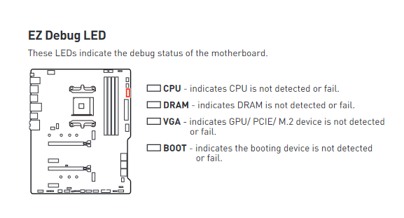

Das Board könnte EZ Debug LEDs haben, welche den Bootstatus darstellen. Bleibt eine der LEDs irgendwo stehen und leuchtet?

@motorazrv3 : genau , die erste LED leuchtet beim Starten (CPU).
Ja dann wird die CPU nicht erkannt. Ich würde den Flashvorgang noch einmal wiederholen.
