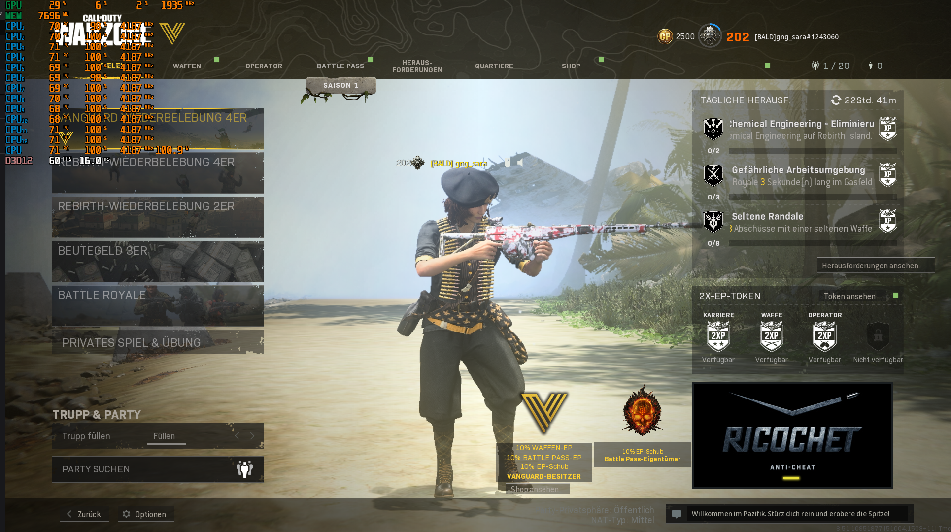

MSI Afterburner installieren, Informationen wie Auslastung, Temperatur, Stromverbrauch, Taktfrequenz etc. pp. anzeigen lassen und dann einen Screenshot hier posten.

@Drewkev der screenshot von dem msi afterburner. Die FPS sind auf 60 FPS gecappt zur Info.
Und ich hatte heute ein paar weitere Spiele gestartet und etwas gespielt, keines hat die CPU auf 100 % Auslastung gebracht.
