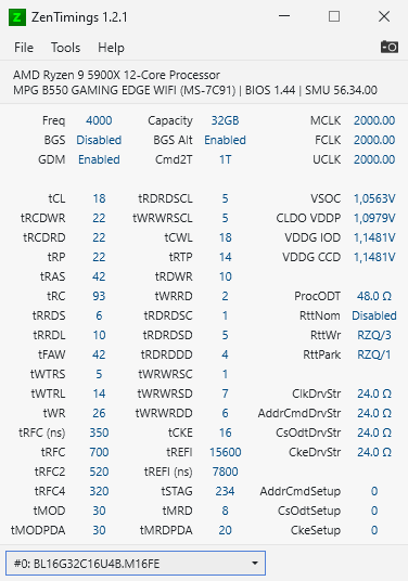

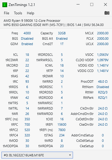

Habe jetzt mal quick&dirty ein Memory Try It Profil geladen mit 4000 und es läuft:
Allerdings bleibt der alte Fehler bestehen...
Das ist mit Ram auf XMP (1600MHz M/F/UCLK) nicht so.
Normal ist das nicht, aber ich weiß noch nicht was ich dagegen tun kann.
Reaktionen: Alpha.Male
Es läuft eben nicht.
Du zerschießt dir dein ganzes OS.
Du WHEAs weil das einfach null stabil ist.
Nach dem Prinzip kann auch jeder Intel 5000er RAM....
Booten heißt halt einfach nix.
Reaktionen: M3930 und Marcel3008
