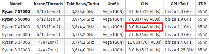

Danke für den Test. Schön zu sehen, dass die iGPU auf etwas höherem Niveau als eine GT 1030 ist. Wenn ich bei Spielen wie Paladins und Genshin Impact bleibe, wird also in Zukunft eine iGPU locker reichen. Das finde ich spannend.
Kann es aber sein, dass in der Tabelle ein Fehler ist?
Sollten das beim 4700G nicht auch 512 ALUs sein? Zumindest im Text konnte ich keine Angabe zu finden. Bei AMD auf deren Seite steht mal gar nichts (Intel Ark ist da um Welten besser) und bei geizhals stand 512 SP dabei.

Ja sollte 512 ALUs seinBrollyLSSJ schrieb:@Wolfgang
