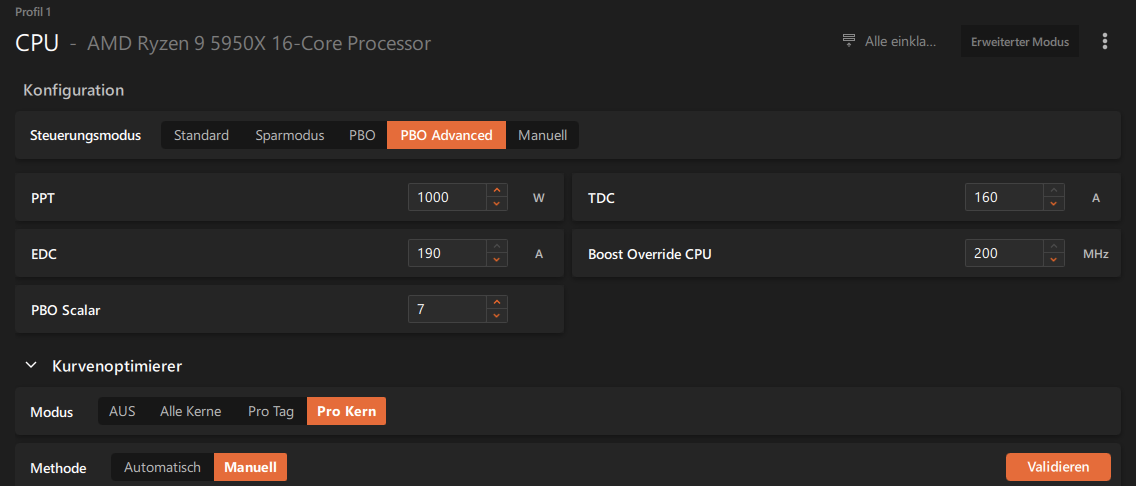

Da läuft ja fast alles schief... Ich würde auch erstmal diese wahnsinnigen PBO-Werte wegnehmen und dann weiterschauen.

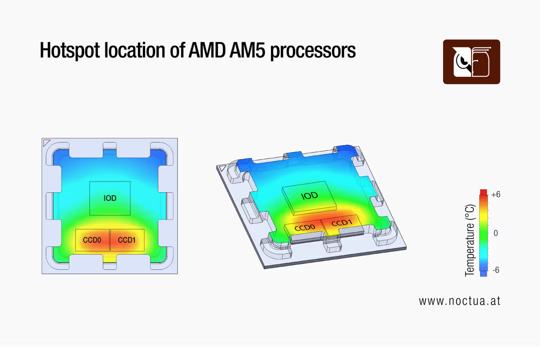

Bei AM5 ist eine leichte Offset-Montage durchaus üblich und bei vielen Kühlern (bspw. von Noctua) ist das Montagematerial direkt entsprechend konstruiert.
Liegt schlicht am internen Aufbau der CPUs mit Chiplets, wo die CCDs dann nicht mittig sitzen, sondern seitlich versetzt unter dem Heatspreader. Auch wenn der Heatspreader die Wärme etwas in die Fläche verteilt, entstehen da trotzdem Hotspots im Bereich der CCDs.
https://www.noctua.at/en/expertise/tech/offset-am5-mounting-technical-backgrounds
Die Offset-Montage sorgt dann dafür, dass die Hotspots etwas mehr in die Mitte des Kühlerbodens rücken und die Wärme potentiell besser abgeführt werden kann. Wobei der Offset aber eigentlich nur ein paar Millimeter beträgt und der HS minimal an einer Seite rausguckt.

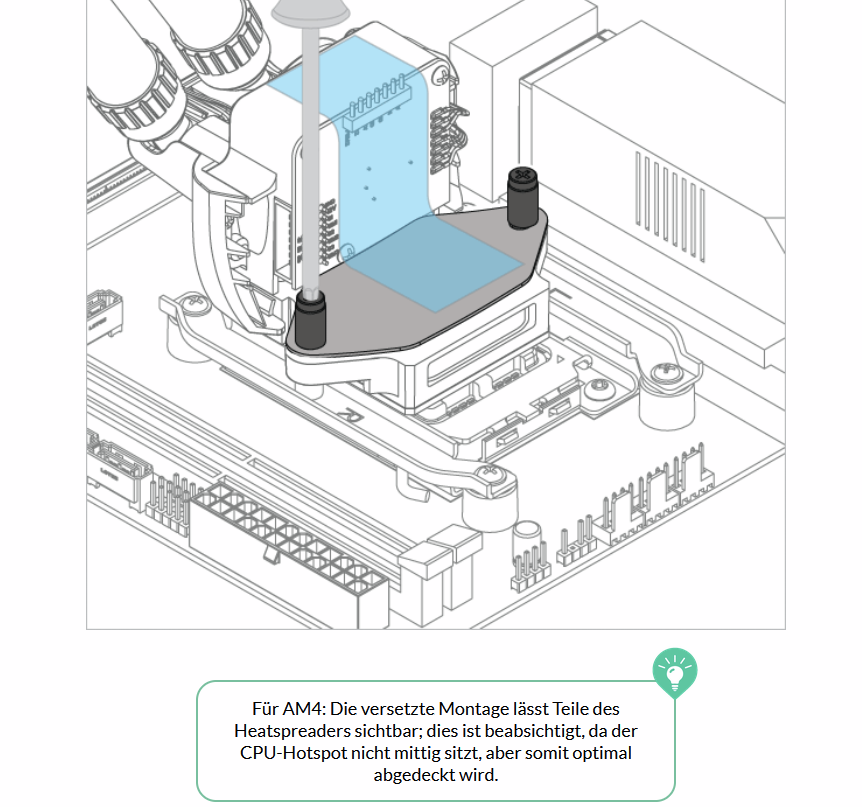

Zu der Montage ist nach Anleitung wo ich gepostet habe gemacht, egal wie ich den Kühler drehe immer etwas frei...siehe
https://support.arctic.de/liquid-freezer-iii-pro-360

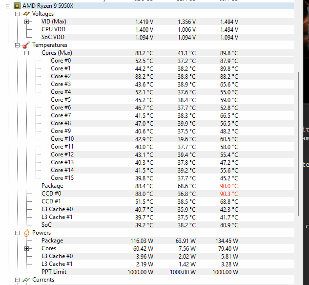

Der Schlauch sowie der Radiator sind recht Kühl..was ab er ist, dass er ständig die Kühler auf max stellt obwohl der Radiator ca. 28°C hat (mit Infrarot Temperaturmesser)
PBO auf Advanved ist aktuell neu am justieren, da das System plötzlich instabil ist..lief 6 Monate ohne einen Crash (teilweise 60 Tage am Stück ohne Reboot)

Jetzt mach halt mal Fotos und PBO aus... Weiter Links zu Arctic posten hilft erstmal nicht weiter.

@djducky im Video ist AM5 nicht AM4 zu sehen..dummerweise zeigen sie nirgends wie das Endresult aussehen sollte. Ich habe aber versucht verschiedene Ausrichtungen es geht nur eine einzige.
Im Anleitungsvideo schaut auch nicht 1/3 der CPU heraus.
Hast du PBO mal ausgemacht?

Bitte Foto davon wie es tatsächlich montiert ist.
Ich kann nirgendswo im Handbuch etwas davon lesen das 1/3 vom Heatspreader zu sehen sein soll auch in den Zeichnungen und Animationen ist das komplett anders dargestellt.

Das es genau 3 Kerne betrifft ist schon irgendwie seltsam wäre natürlich auch nicht undenkbar das unter dem Heatspreader etwas nicht stimmt.

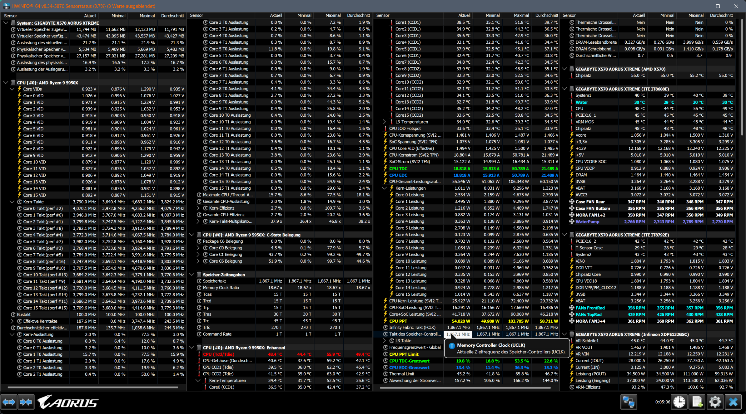

Der HWMonitor Screenshot (HWInfo ist besser mit mehr Details) sieht für mich aber auch merkwürdig aus. Da stimmt tatsächlich was nicht.
@TE: Bitte HWInfo runterladen, die "Nur-Sensor-Ansicht" aktivieren, die Ansicht auf 4 Spalten erweitern (Button links unten) und von der CPU mal die Einzelwerte ausklappen (Pfeil anklicken, so dass der nach unten zeigt). Hier mal ein Beispiel:
Aufklappen musst du die einzelnen Werte für "Kern-Auslastung", "Kern-Temperaturen" und "Kern-Leistungen".
Dann machst du einen Screenshot einmal im Idle und einmal unter (Voll-)Last.
Bevor du einen Screenshot machst, rechts unten einmal die Uhr anklicken, damit die Werte resettet werden. Jetzt den Rechner mal 10s im Idle bzw. in Last lassen und dann den Screenshot machen. Die beiden Screenshots hier hochladen.

Ändert ja nix daran, dass bei den 90°C nur drei Kerne und insgesamt unter 140W beteiligt waren. Da ist noch mehr im Argen, aber PBO aus sollte jetzt langsam mal erfolgen wenn hier Hilfe gewünscht wird.

Die Temps klettern aber auf 90°C obwohl die AIO auf vollen Touren rennt.
In welchem Szenario passiert das denn? Es ist ja nicht, wenn Dein System im Leerlauf ist... irgendwo sagst Du auch, dass bei dem Szenario knapp 140 Watt verheizt werden.
