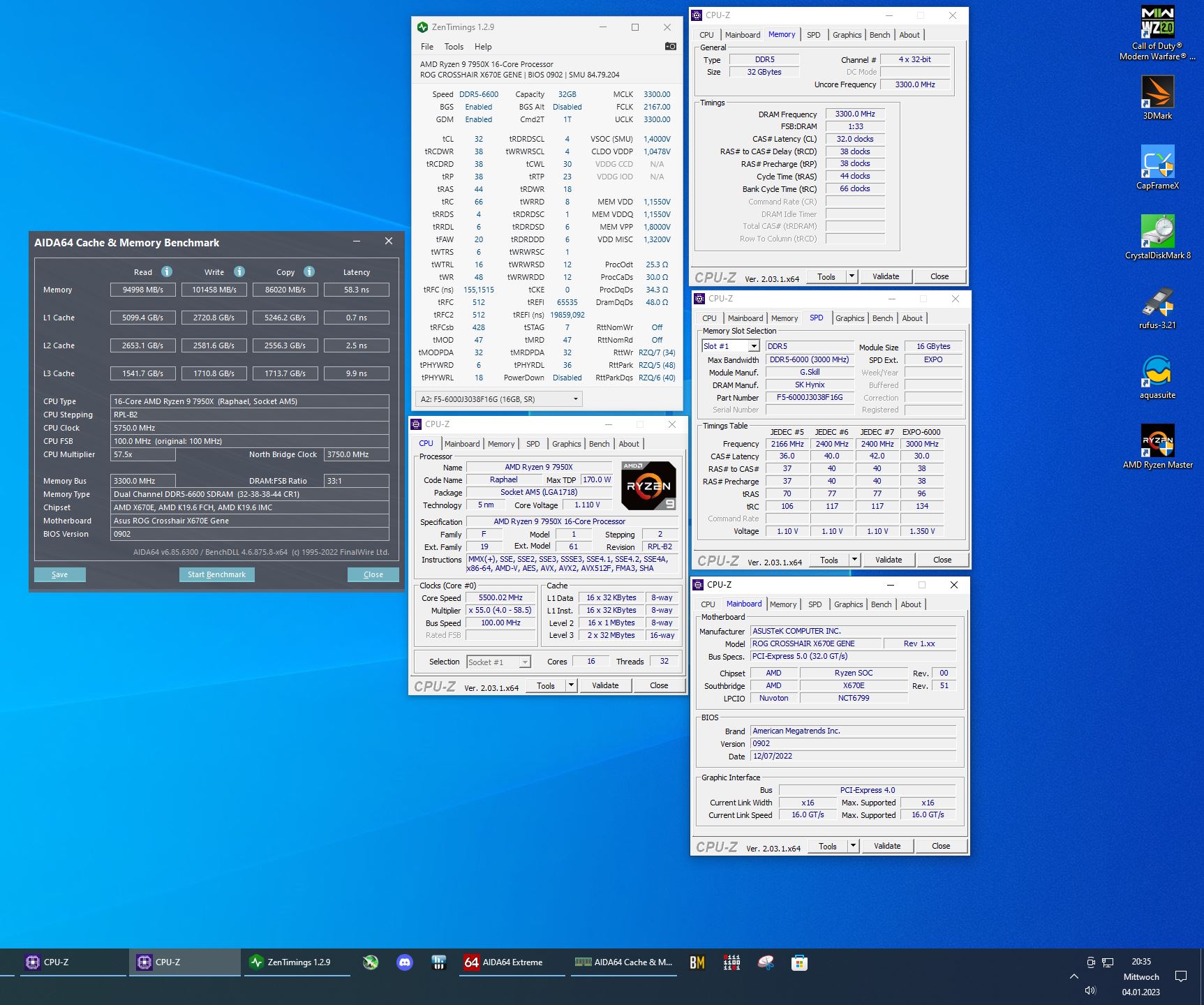

Ja, die Grenze ist mehr oder weniger hart. Es wird vermutlich seltene Fälle geben, wo einer mal 6600MT/s schafft. Aber ob das dann wirklich stabil, ist was anderes. Wie es bei 2-DIMM Boards ausschaut, weiß ich nicht, aber ich werde mal bei Buildzoid nachfragen. Mal schauen, was der der so rausgefunden hat.
6600MT/s geht auf dem Crosshair Gene zumindest für Benches und bisschen was Zocken ganz gut, aber ich hab es auch noch nicht darauf angelegt es wirklich stabil mit Karhu zu bekommen, dazu fehlt mir einfach die Zeit und Lust.
Stabil fahre ich aktuell 6400 30-37-37-44-66 1T.
Auf Boards mit 4-Slots klappt das eher selten bis garnicht.
