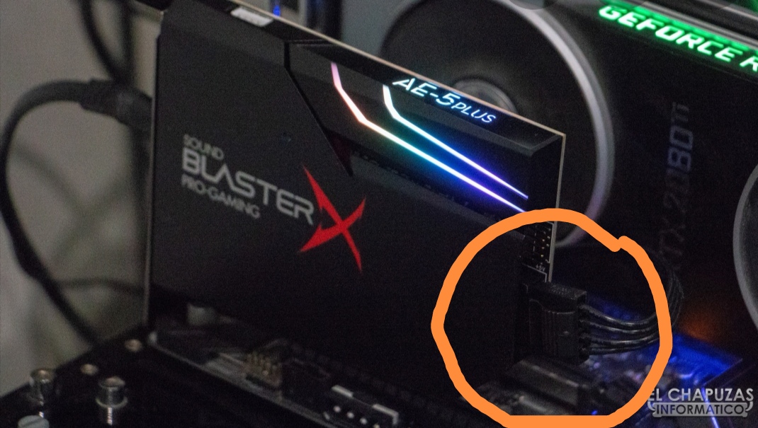

Hast du auch das Netzteil mit angeschlossen? Auf die schnelle konnte ich auf dem Datenblatt nichts finden ob die sowas braucht. Aber google spuckte mir ein Bild aus.
Generell hat creative aber Probleme mit dem 500er Chipsatz von AMD.
