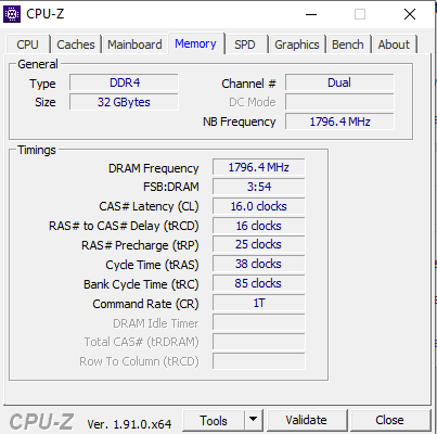

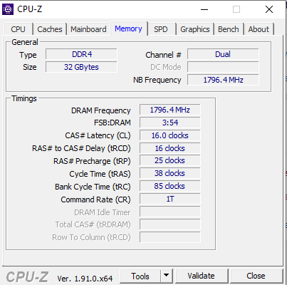

Habe nach Bios Aktualisierung ( f12f ) und langwierigen Versuchen
3800 MHz stabil.
Gibt es noch sinnvolle Änderungen Timing oder (und) Spannung?
also wenn ich dich richtig verstehe, hattest du die 3800 vorher noch nicht eingestellt gehabt?
Oder kam mit F12f Instabilität die du wieder in den Griff bekommen musstest?

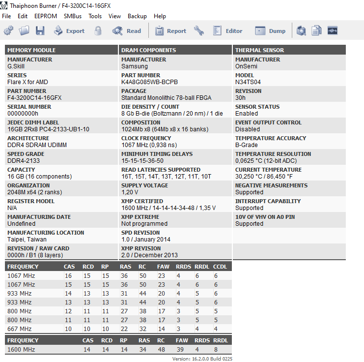

puar... so, ich hab mal eben schnell mein Kram zusammengebaut, siehe unten.
Bräuchte jetzt mal ein paar Subtimings von B-Dies bei 3600Mhz,
Hab die G.skill 32gb 3200 flare-x cl14 und weitestgehend auf Auto bei 3600Mhz auf dem Aorus 570 elite.

Wir helfen gerne. Interessant wäre erstmal, was es überhaupt für Speicher ist, den du da hast. (Thaiphoon Burner-Screenshot) Aber das kann man ja dann morgen angucken oder wann auch immer wir Zeit dafür haben.

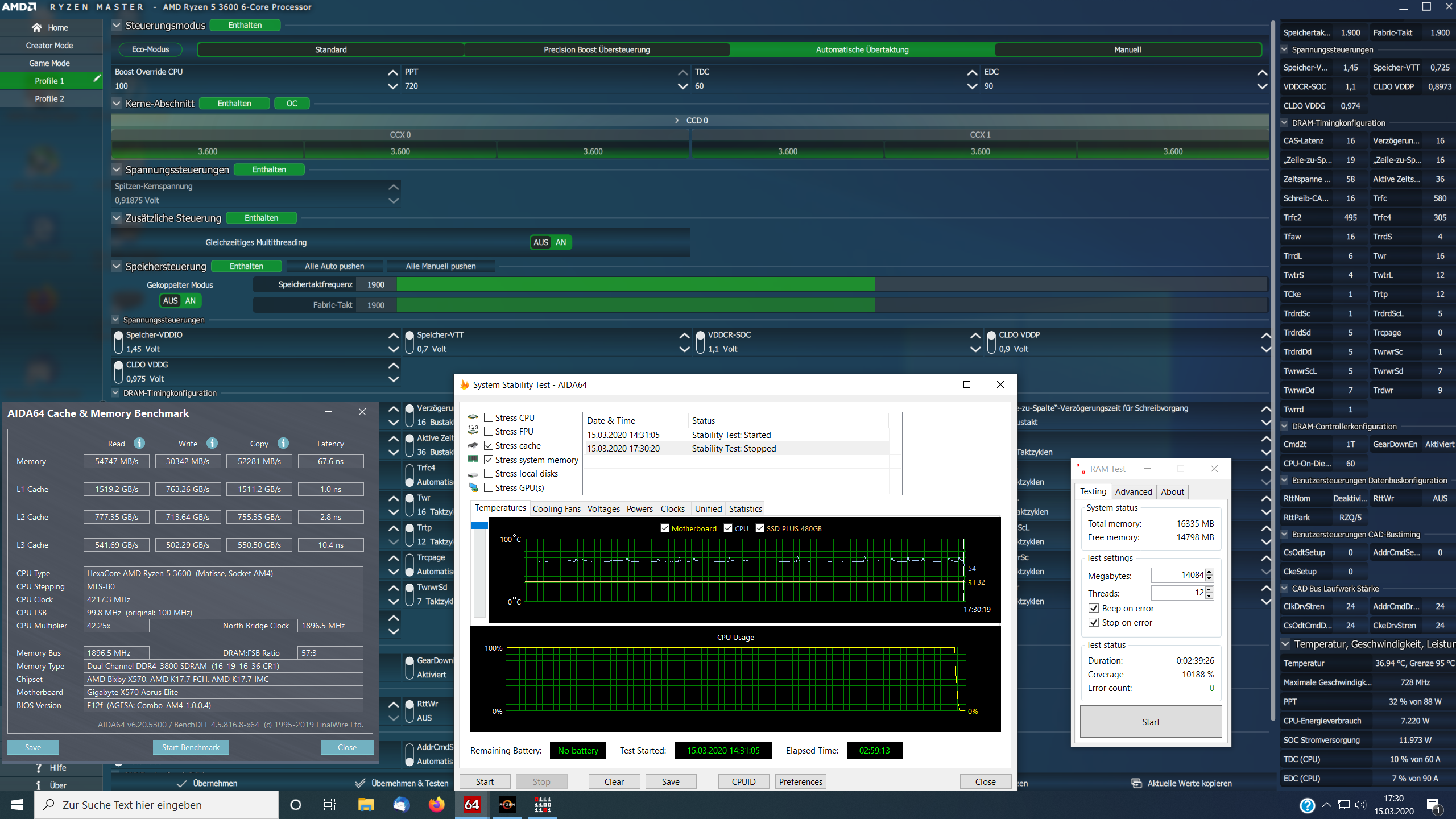

Gestern habe ich nochmal meine 3800MHz nach geschärft. Anschließender Kaltstart gab auch keine Probleme.

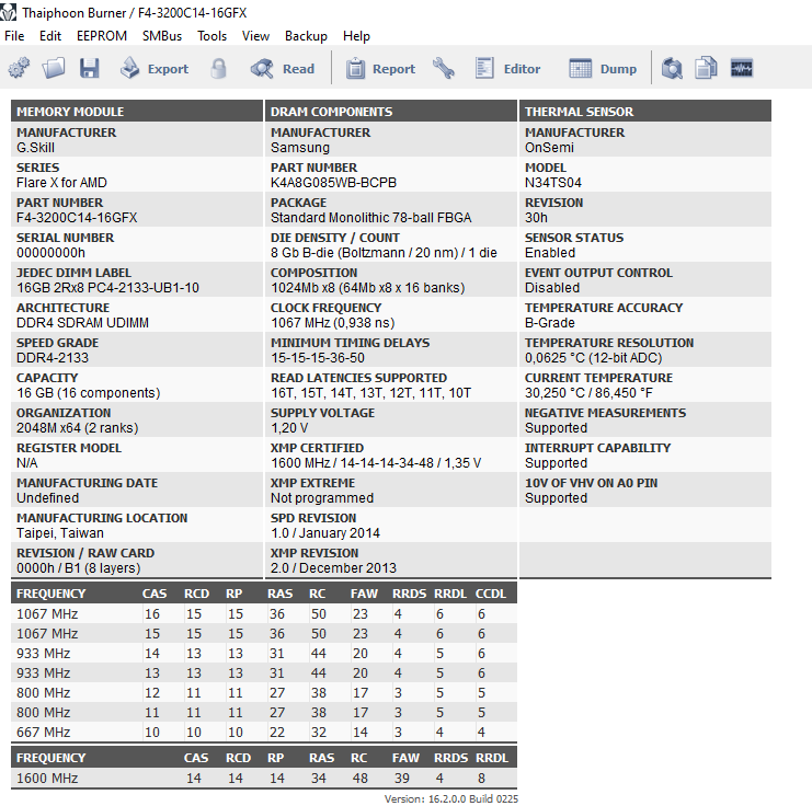

So, erstmal Thaipoon Burner bemüht.
B-Dies mit gutem Layer.
