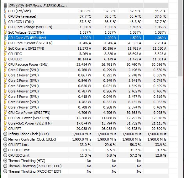

Hmmm... im Bios steht nun, obwohl 1.4v fest eingetragen wurde ein Wert der sich ständig ändert neben der Option. Mal etwas drüber mal etwas drunter O.o
Ich halte das für normal. Ich habe mich auch schon gewundert, warum mein Tomahawk und das Aorus ultra gaming immer so ungefähr 0,2V mehr anzeigen, egal wo ich nachgucke. Ob im Bios oder in HWinfo.
Ich schätze, das ist so eine bestimmte Toleranz die es da gibt. Solange nichts kaputt geht ist doch alles gut.

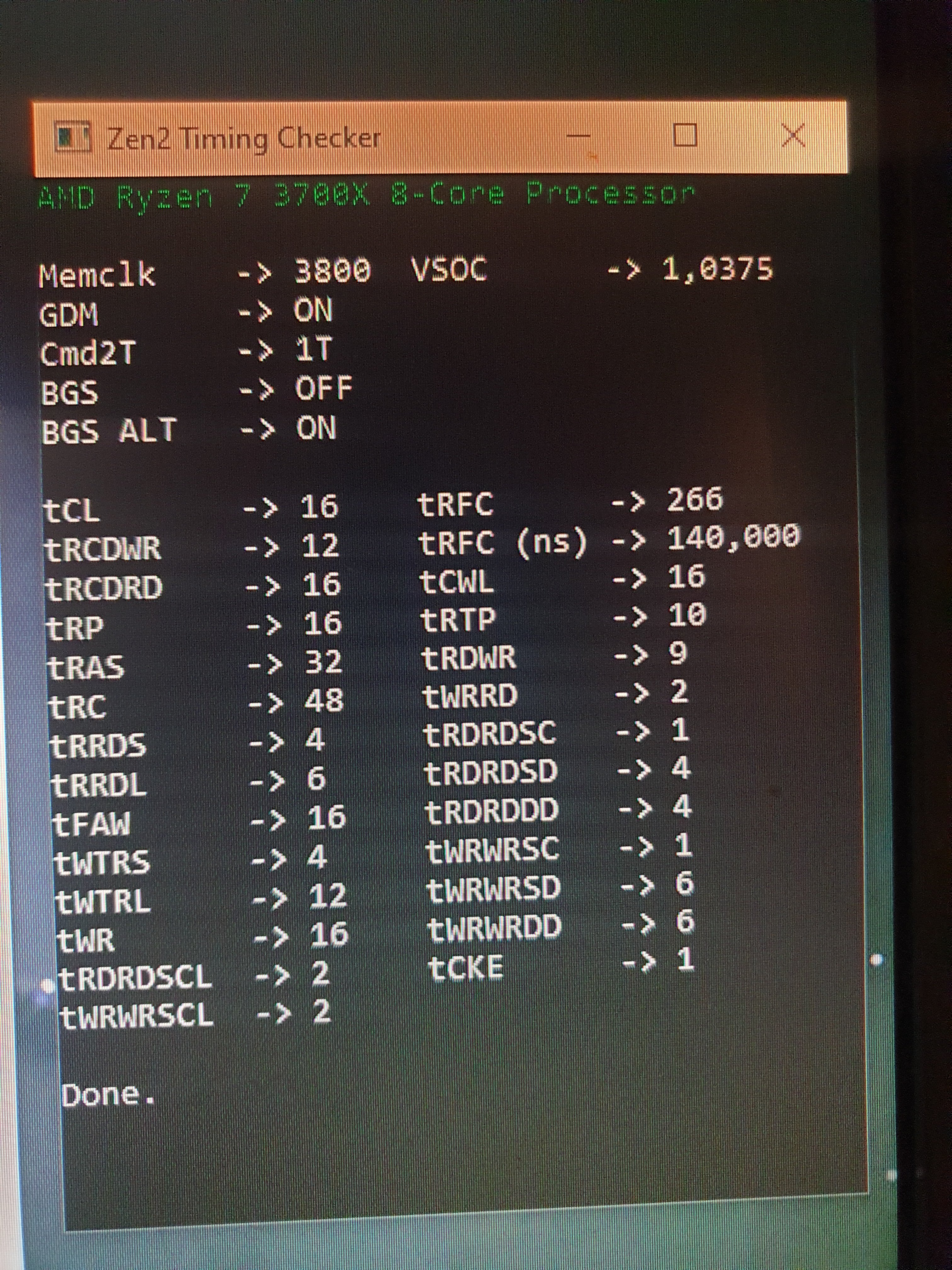

Hallo Leute,
ich hab meinen RAM auf 3800 übertaktet, mit den Latenzen. Leider stürzt mir WIN10 beim surfen immer wieder mal ab, beim zocken jedoch nicht.
Ich vermute ich hab noch zu wenig Spannung, könnt ihr mir evtl. weiterhelfen?
Im MSI BIOS hab ich die SOC Spannung schon auf 1,12V erhöht, aber hier steht diese jetzt noch mit 1,08V.
Ich hab da auch 2x eine SOC Spannung, ich vermute mal das ich die falsche erhöht habe.
Und wie viel DRAM Spannung hast du?
Du schreibst dass du die SOC Spannung erhöht hast, aber sonst nichts.
VDDP und VDDG sind vielleicht auch ein wenig.
Schreibe bitte alle Werte auf. DRAM Spannung, SOC, VDDG, VDDP. Ansonsten kann man leider nicht sagen, ob es zu wenig ist. ;)

habe nochmal ne Frage, gestern habe ich ohne Probleme mehrere Stunden Apex gespielt, heute ist jetzt innerhalb einer Stunde 2x mein VGA Treiber abgekackt, kann das vom Ram kommen? Meine VGA Karte ist auch oc bzw uv, das lief aber eigentlich monatelang ohne Probleme.
@P4-Freak
Command Rate auf GearDownMode stellen. Du arbeitest gerade mit GDM off, wie das endet merkst du momentan ja.

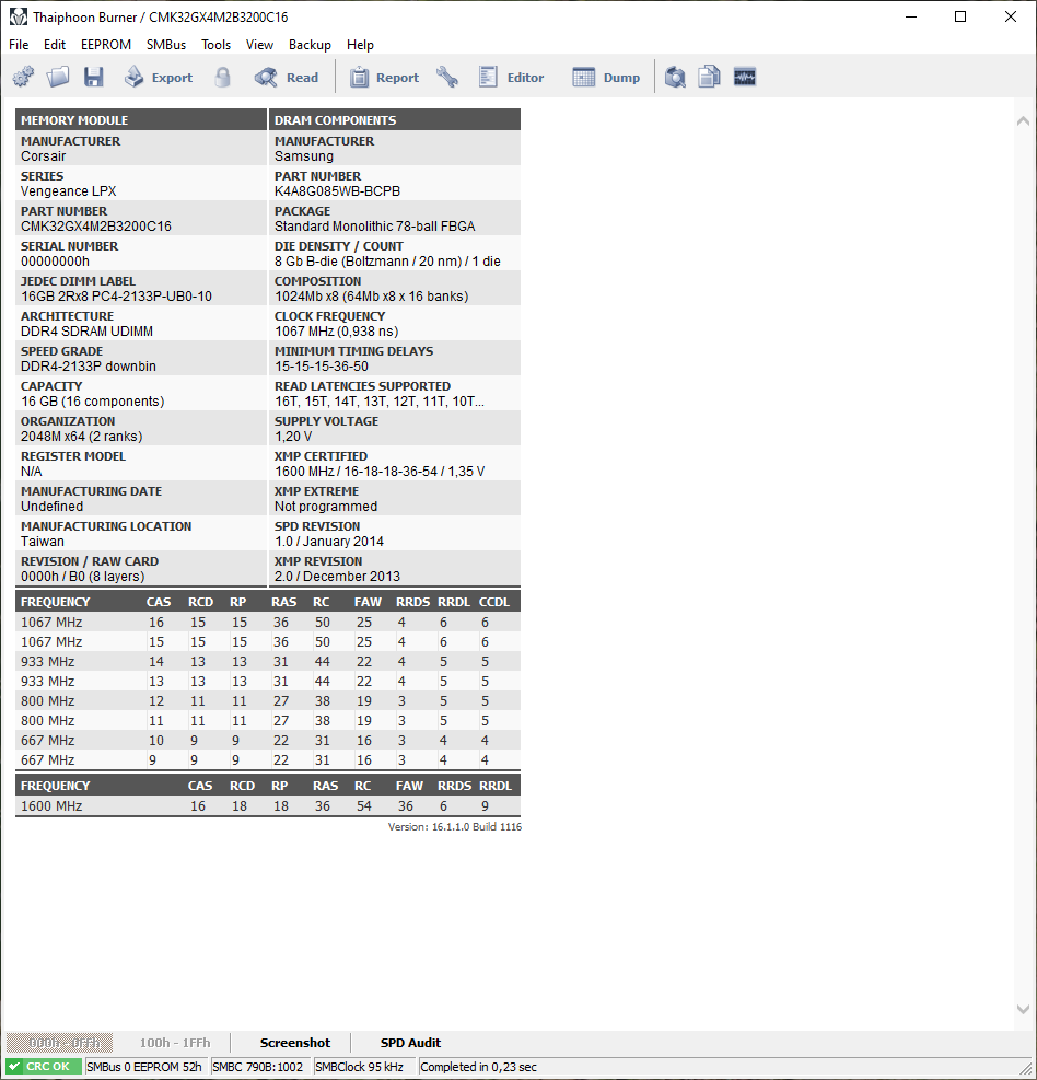

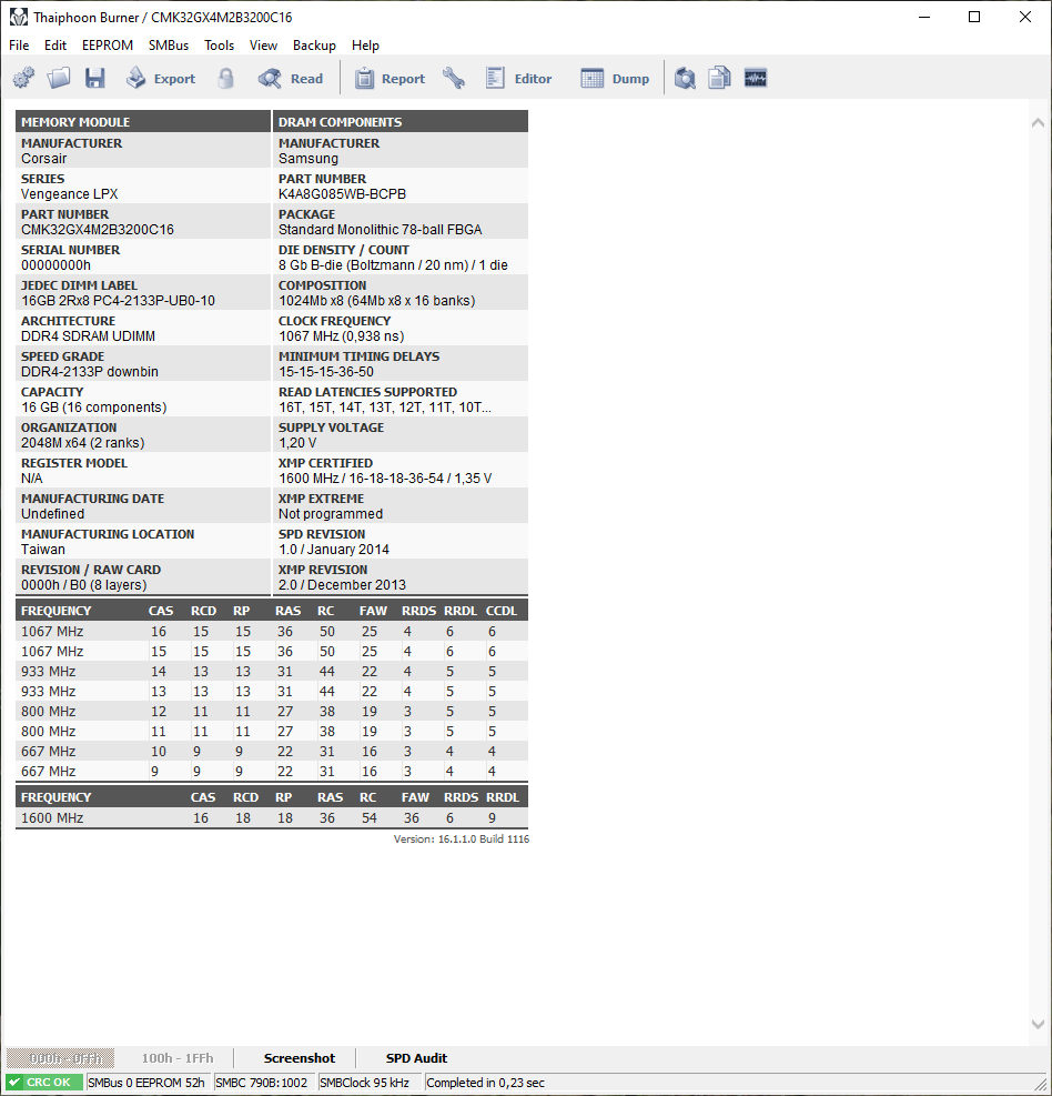

Bin noch mal auf die Suche gegangen @Dragonheart69
Thaiphoon sah erstmal so nicht schlecht aus.
Das wollte ich einstellen. Den HTML-Report für die beiden hab ich leider nicht mehr.

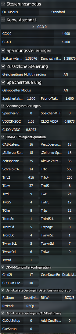

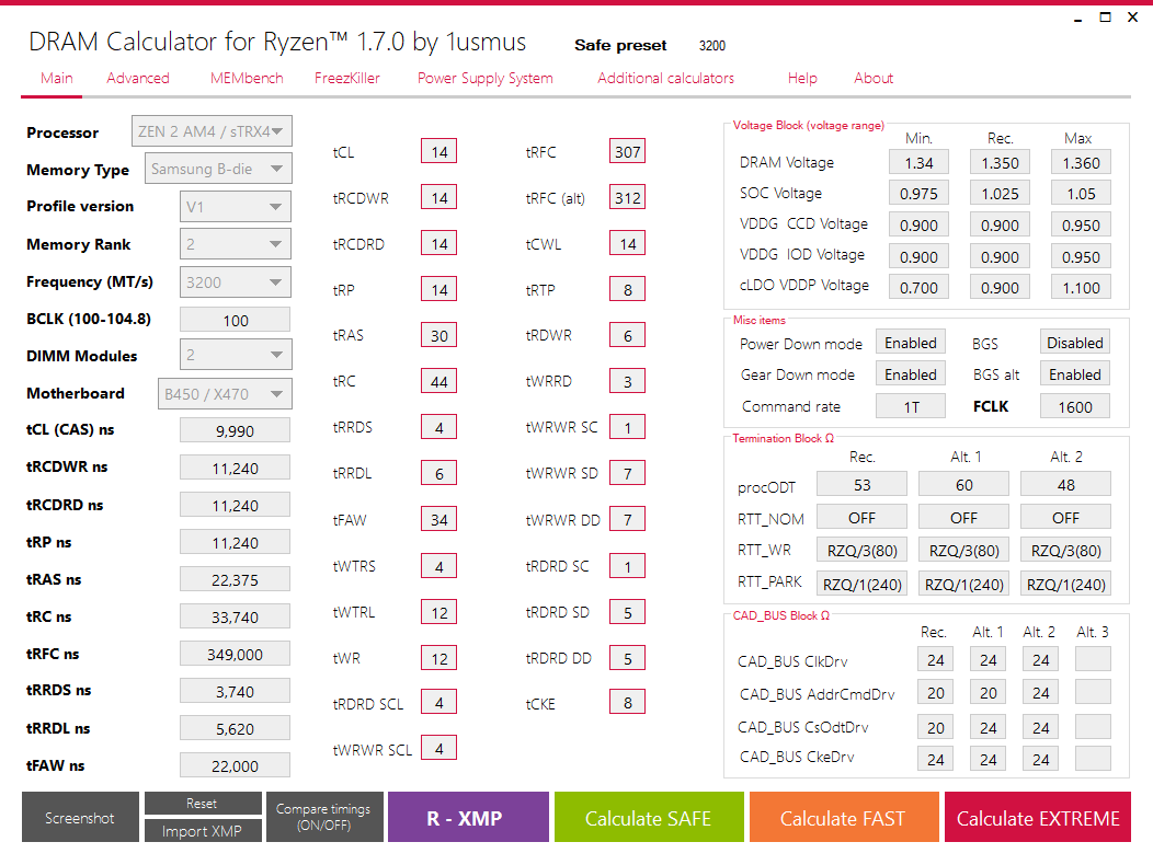

So sah das aus was lief, aber mehr wollte es halt eben nicht.
DRAM Spannung = 1,4V (laut HWInfo/HWMonitor)
SOC = 1,05V (laut HWInfo)
VDDG (CCD) = VDDG(IOD) = 0,9 (Synchron)
VDDP = 0,9V
ProcODT = 40 minimal (53 startete nicht mal)
Hier ausführlich:
https://www.computerbase.de/forum/threads/amd-ryzen-ram-oc-community.1829356/post-23779772
