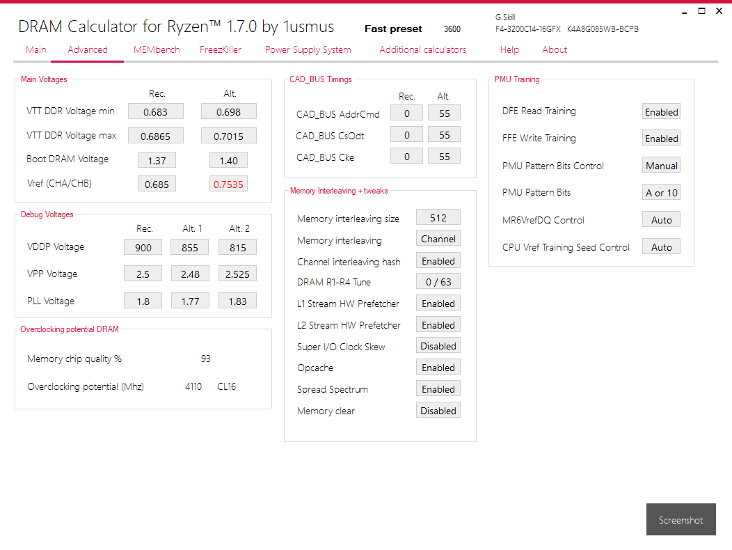

  • Per Thaiphoon Burner die Timings in NS als HTML auf den Desktop gespeichert

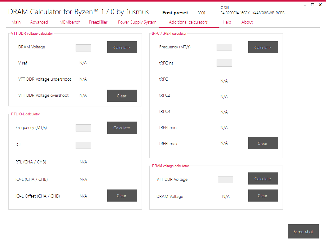

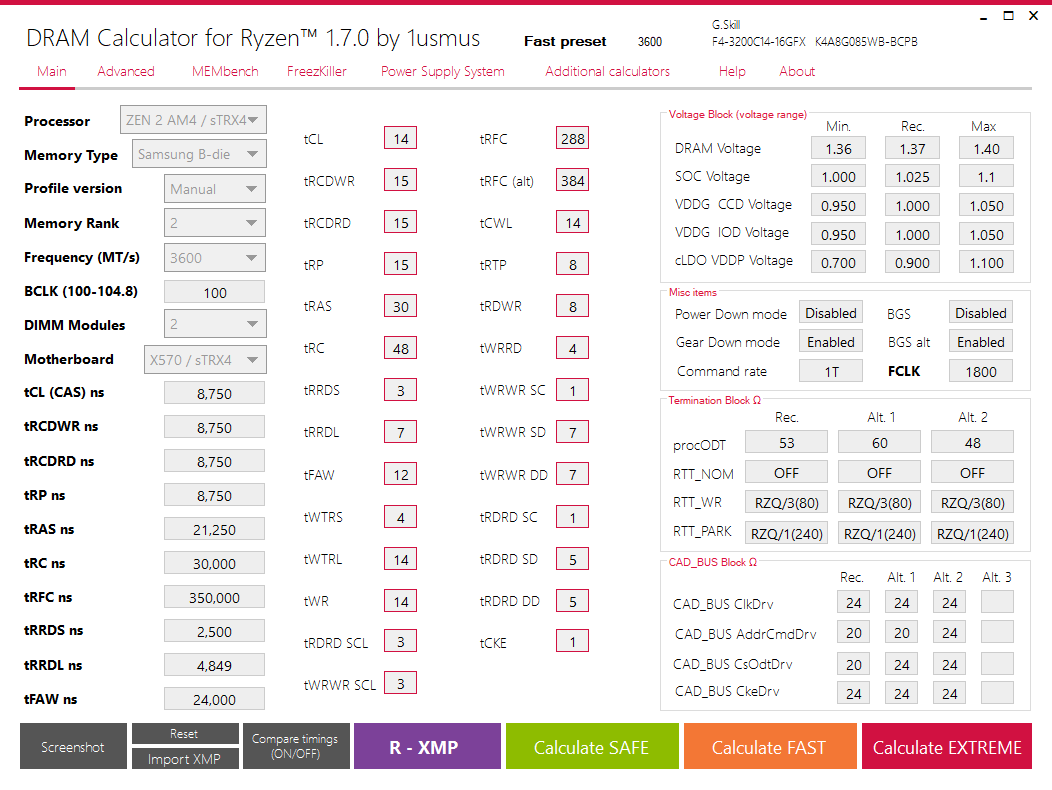

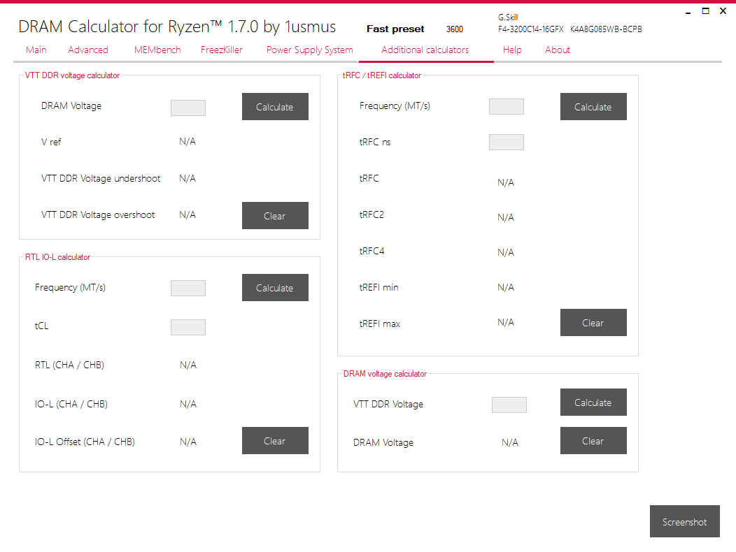

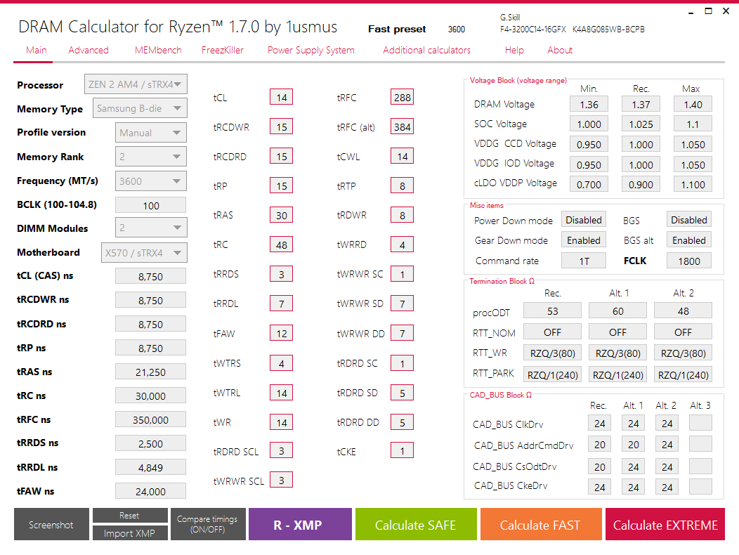

  • Den DRAM Calculator gezogen, Version 1.70 (siehe Bild) (kann ich die Werte so 1 zu 1 ins UEFI stellen und "probieren" oder ist das nun ein wenig naiv?:freak:
  • wie verhält es sich mit dem Power Down Mode und dem Gear Down Mode?

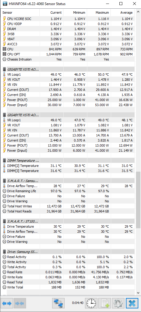

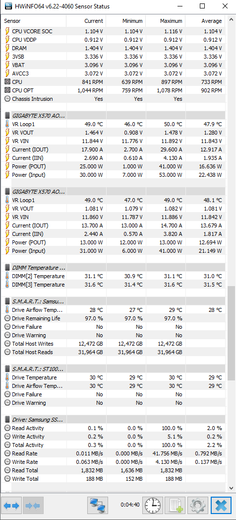

Ich hatte 1,35v für Ram-Spannung eingestellt, doch dass Board setzt (liest aus) 1,38v - hast Du das auch beobachtet?
Ja ist ganz normal, tritt bei meinen beiden Elite auf (und auch bei vielen anderen Boards. Ohne nachzumessen kann man auch nicht sicher sagen, was genau real anliegt. Aber definitiv die eingestellte Spannung oder leicht höher (die Wahrheit ist vmtl. Irgendwo zwischen eingestellt und ausgelesen). Kannst auf erstmal 1,38 oder 1,39V einstellen - da solltest du bei etwa 1,4V rauskommen. So laufen meine Riegel auch momentan. Mein Rev E skaliert aber deutlich weniger mit Spannung, als es deine B-Die tun werden. Mit B-Die kannst du ruhig Richtung 1,45V gehen und vmtl. Straffere Timings fahren (solange die Kühlung passt).

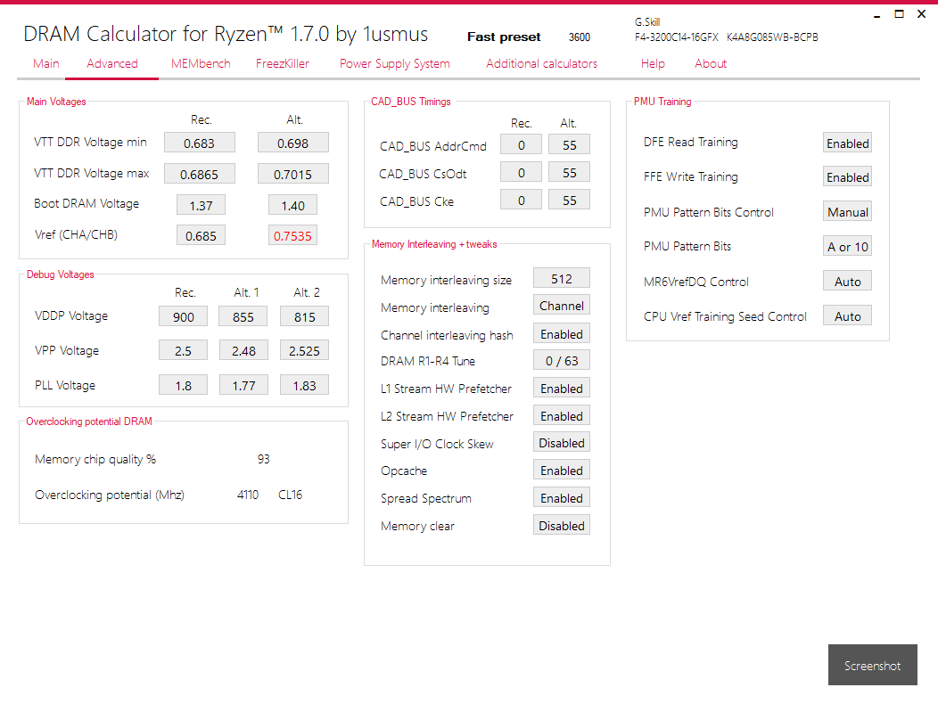

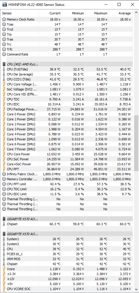

Okay, ich poste mal gleich ein paar Bildchen, was wird benötigt? (Bios-Screens??? [Welche?])

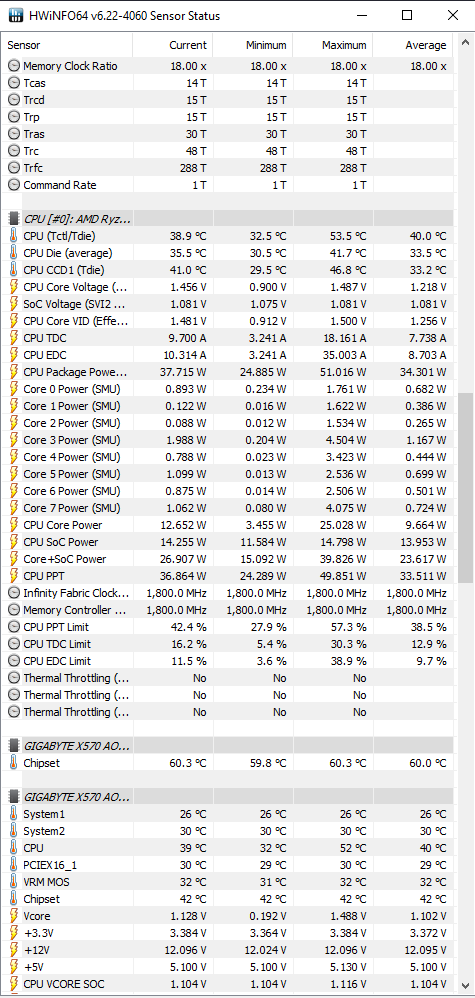

Falls mal wer über die Voltages schauen könnte, wäre nicht schlecht. Ich habe mir gerade eine Std. Zeit genommen alles aus dem Calculator nach bestem Wissen (und Finden) einzustellen.
Mist schon mal Hardware-Failure detected mit Aida Stress Test.

Prinzipiell ging ich bei meinen RAM ocs so ran, das ich erstmal die 5 haupttimings setzte und dann erstmal mit karhu / Aida schaute ob dir spannungsseitig stabil liefen.
Daran ausgehend habe ich dann Spannungen (SOC, VDimm) und die procodt eingestellt.
Die rtt Einstellungen die der dram calc vorgibt, kann man verwenden. Bis auf das man bezüglich procodt vielleicht noch probieren kann weiter unten anzusetzen.
Reaktionen: Cpt.Willard
@Cpt.Willard Hast du Widerstände/Spannungen erstmal auf Auto gelassen? Würde ansonsten auch erstmal alle Subtimings auf Auto lassen (GDM on) und die Primärtimings sehr lasch einstellen. Das erstmal mit Aida testen.
RAM ist halt Trial and Error. Das scharfe Preset muss definitiv nicht immer laufen. Spannungen/Widerstände (abseits Vdimm) sind einfach sehr Boardabhängig. Daher würd ich die erstmal auf Auto lassen. Das Elite trifft da idR sehr vernünftige Entscheidungen. Und solange die auch laufen (mit dem hohen RAM Takt + laschen Timings), wäre das erst das letzte Glied, an dem ich schrauben würde.

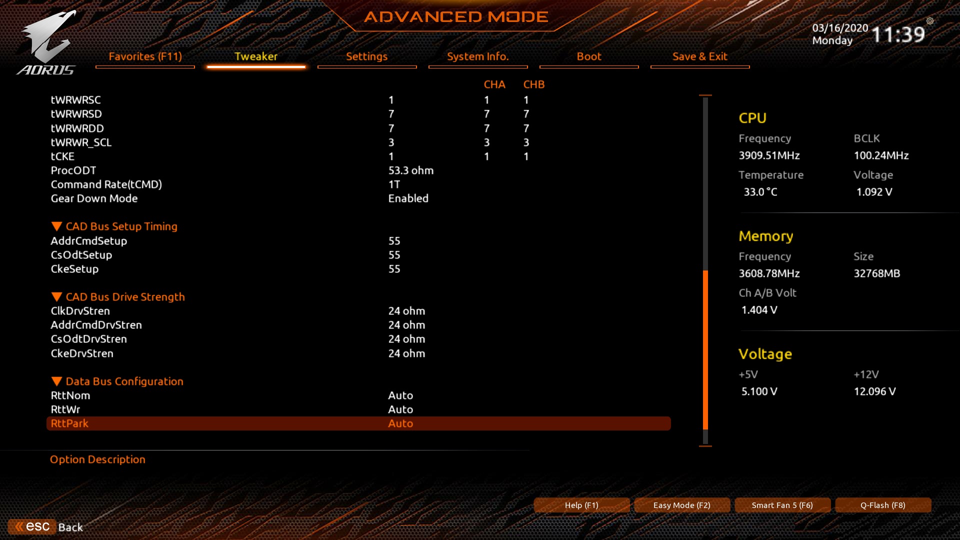

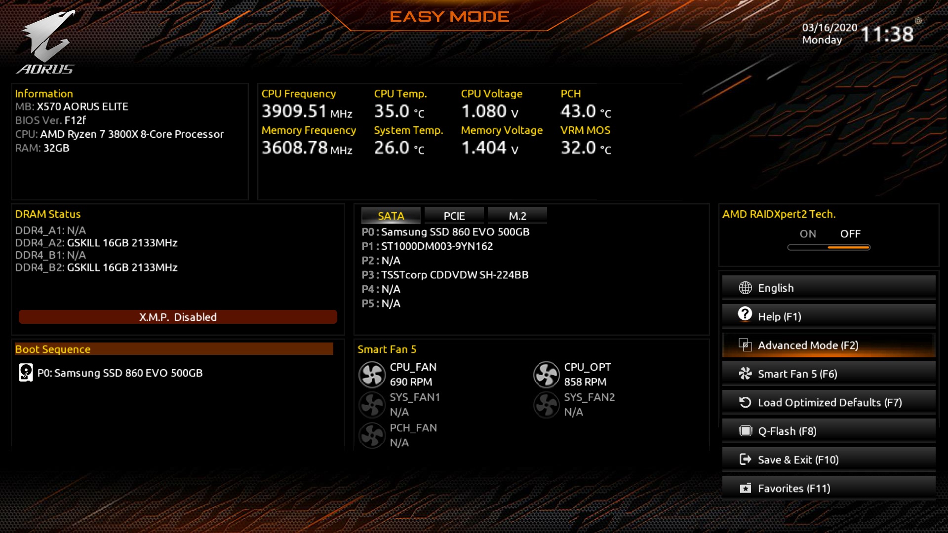

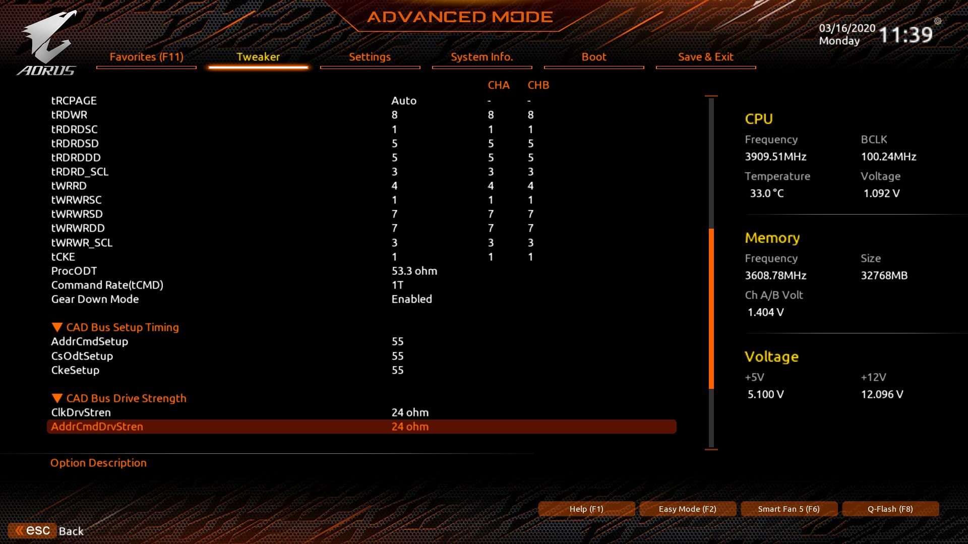

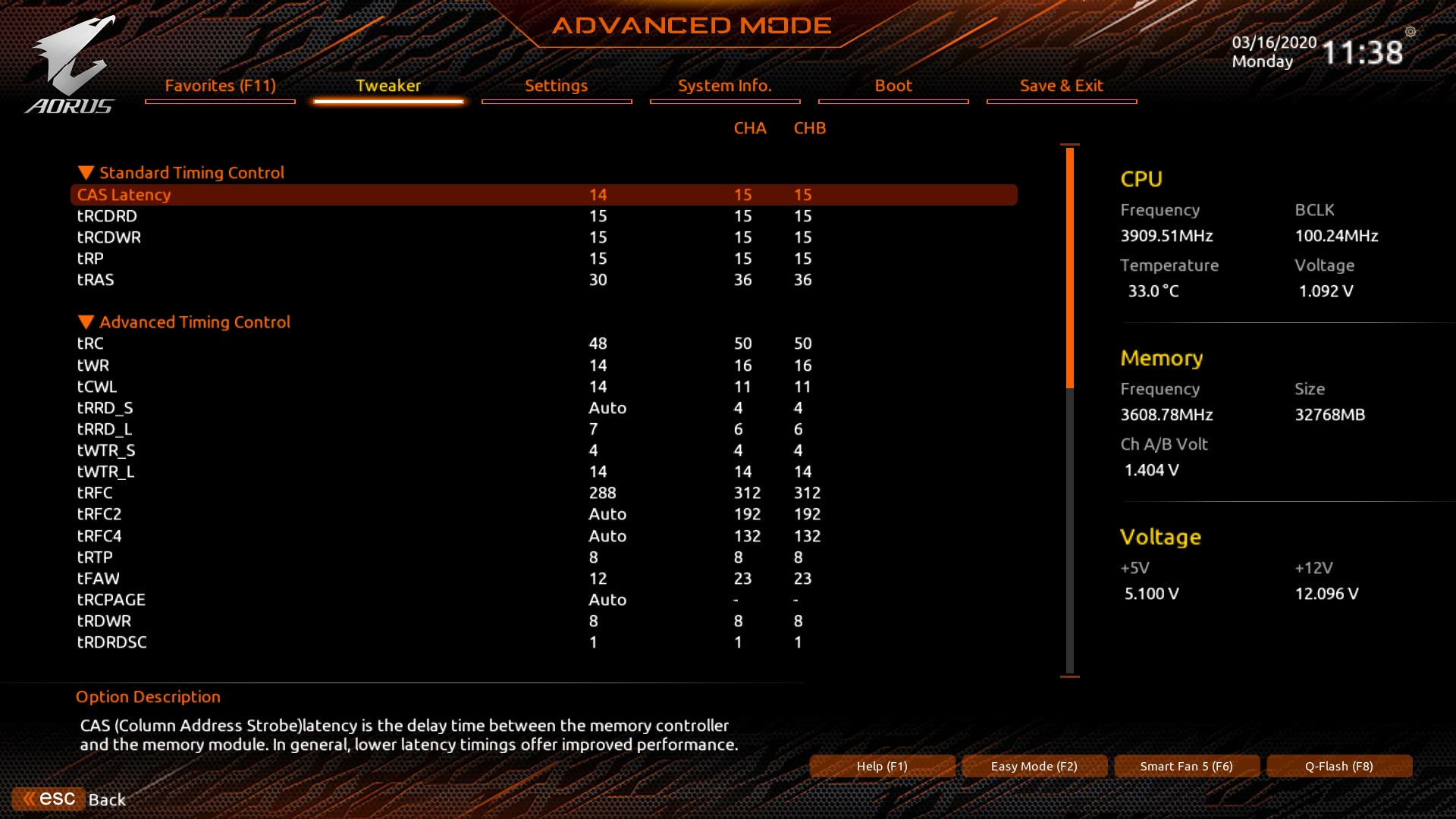

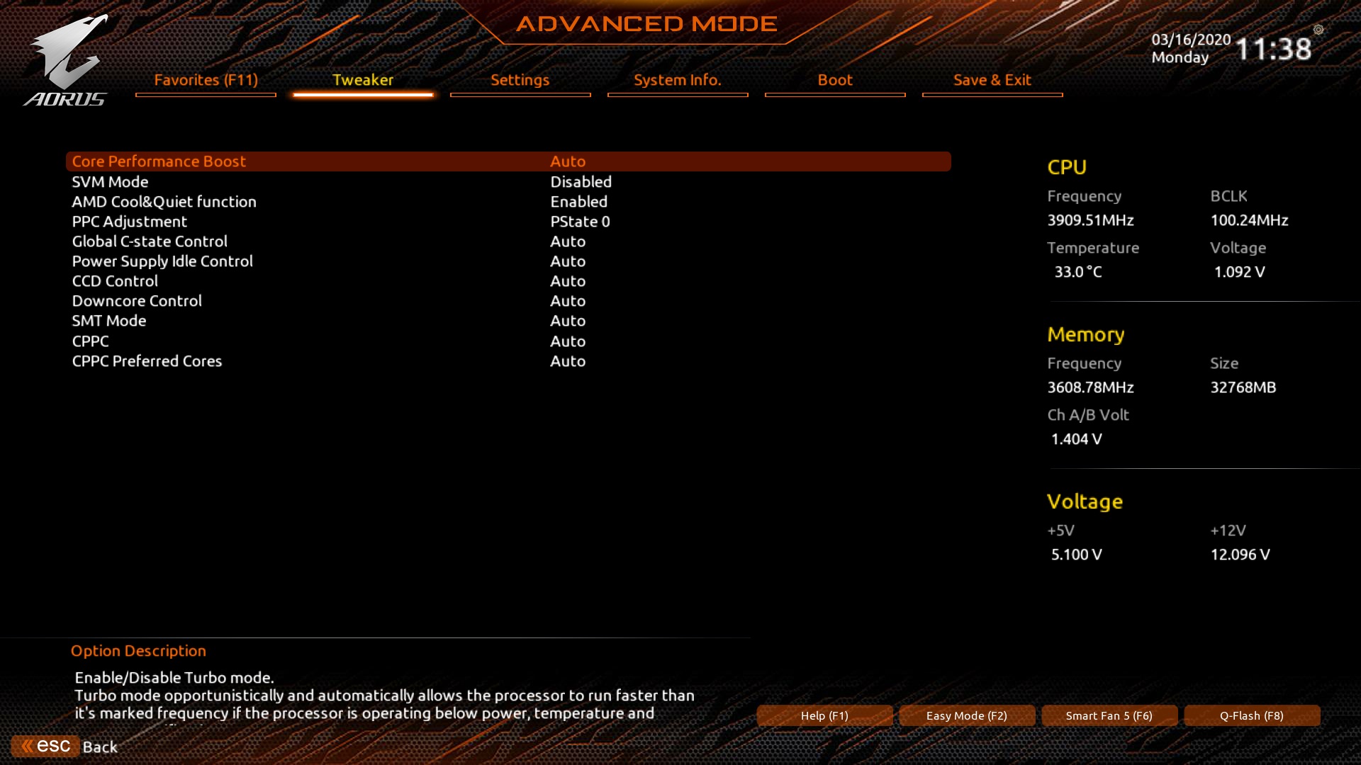

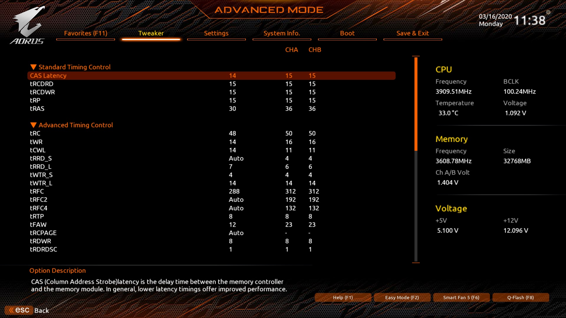

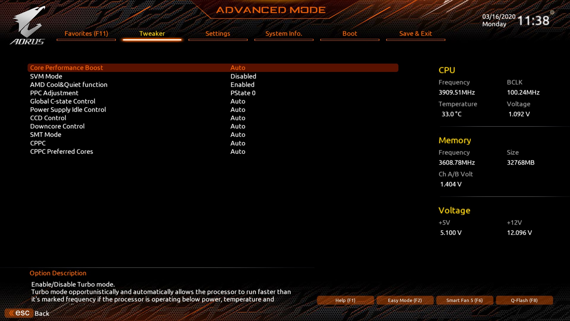

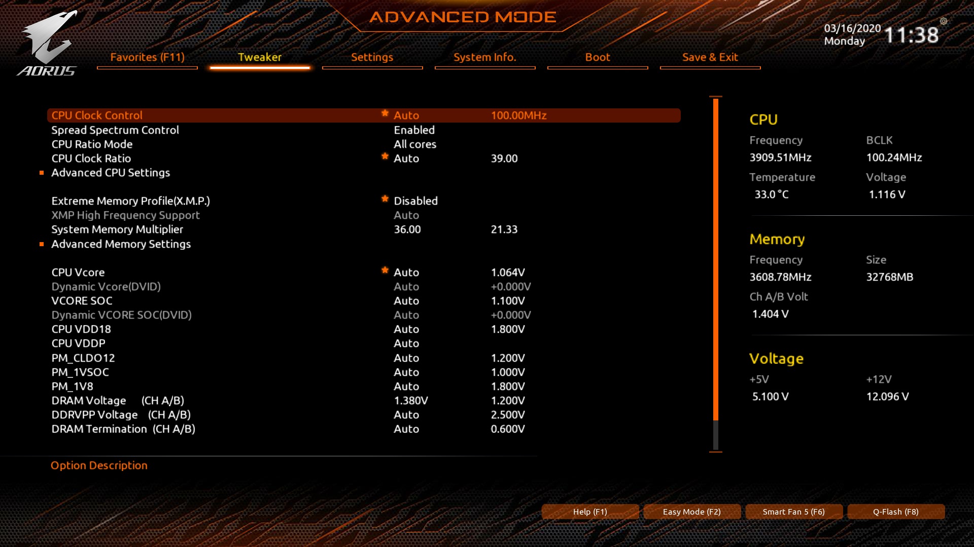

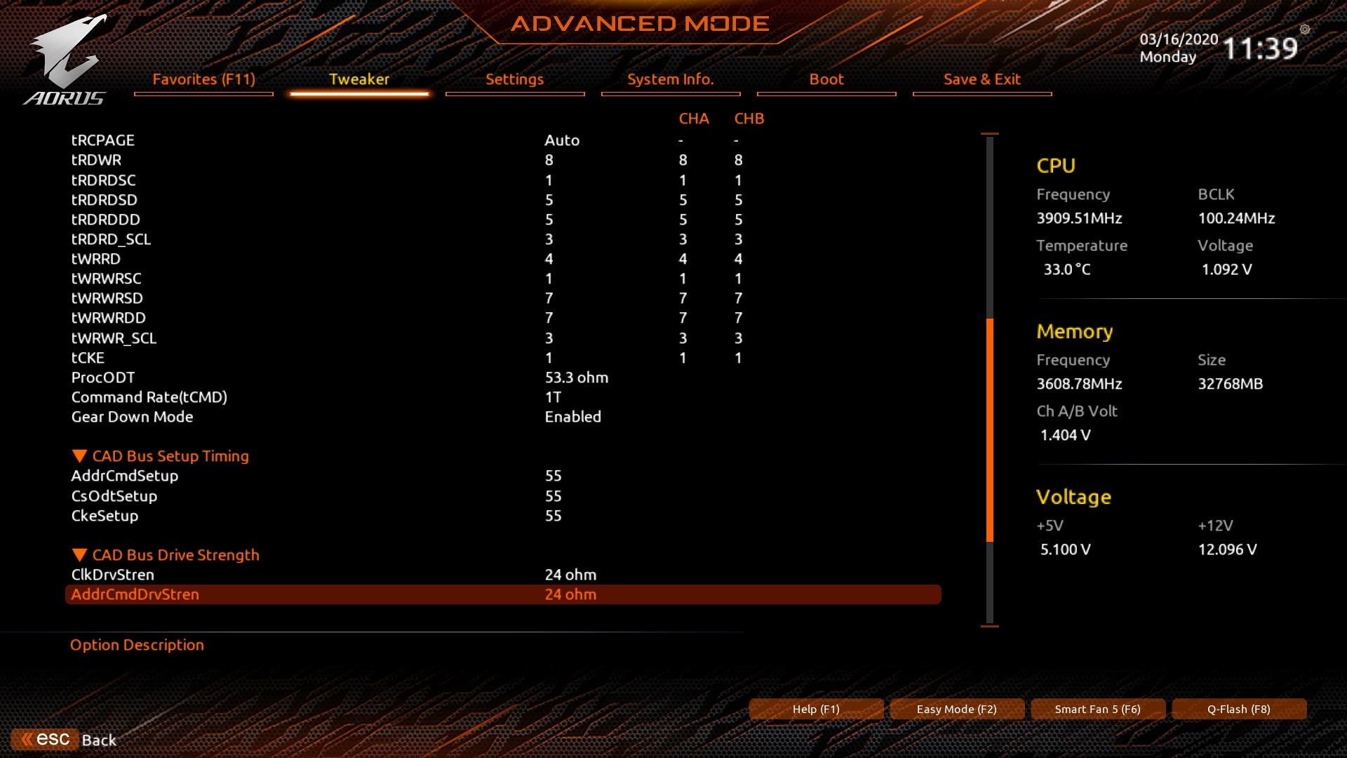

Ich habe Euch Bios-Screens erstellt und tRAS erstmal von 30 auf 35 angehoben.
edit: sind bmps

Widerstände sind in den Biosscreen, siehe oben, enthalten.

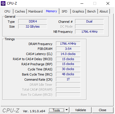

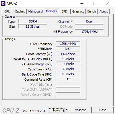

Ehrlich gesagt, sind das alles böhmische Dörfer ... Der Rechner läuft ohne Murren mit 14-15-15-35 1T@3600 mit 1800IF ... "an", auch eben mit 30tRAS.
Ich teste gleich nochmal - Verbesserungsvorschläge wären nice :)
Es lief schon mal 3:00 bis zum Error....
gut, wie wirkt sich eine Senkung des Widerstandes bei ProcODT aus? Wird es stabiler, weil "sanfter" oder geht die Senkung eher als "TWEAK durch, der das System instabiler macht?
Edit: steht ja oben drüber "mit so hoher..." - ich habe jetzt mal auf 48 Ohm gesenkt.
ProcODT ist, wie alle anderen Widerstände auch, Trial and Error. Höher/Niedriger kann sowohl helfen, als auch verschlechtern. Bei meinem einen Elite läufts mit 48 Ohm ProcODT am besten, beim anderen mit 32 Ohm (Vollbestückung, DR). Beim einen CAD 24-24-24-24, beim anderen 24-20-24-24.
Aber in beiden Fällen läuft es mit "Auto" eigentlich schon optimal, bevor es ans letzte bisschen rauskitzeln geht. Daher erst Auto nutzen. Wenn das nicht läuft, kann man an den Widerständen rumspielen.

@Cpt.Willard
Probier mal bei den 3600er Timings
14-15-15-15-28-42-4-6-16-4-12-12-3-3-288-14-8-8-4-1-7-7-1-5-5-1
ProcODT 36,9
RTT 0/3/1 o. 7/3/1
CADs 24-24-24-24 o. 24-20-24-24
Vdimm 1,4v
VDDG 950mv
VDDP 900mv
