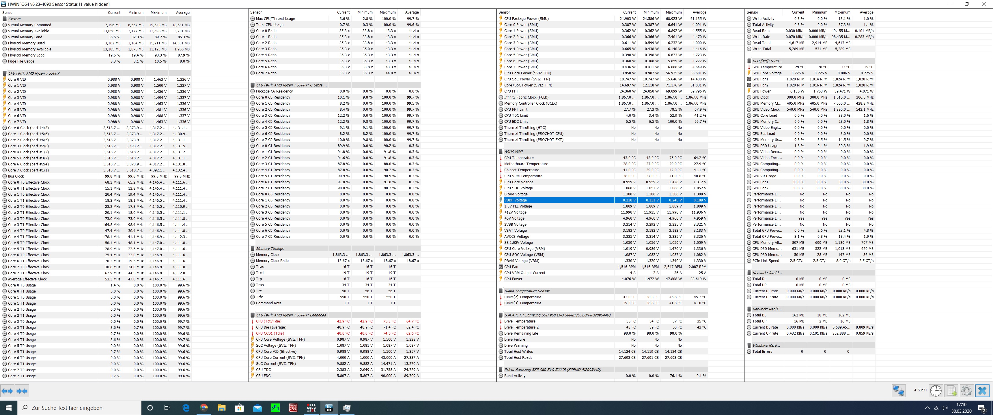

Jetzt habe ich ein C7H was mir aber in hwinfo 1.308v anzeigt unter dram Spannung, das muss ich nochmal prüfen, karhu läuft schon seit über 10.000% aber die rgb Beleuchtung der Tastatur ist aus und die Spakt beim Schreiben gerade etwas .
Denke die logitech Software ist abgeschmiert.
Karhu läuft noch, könnte echt sein das die 1.308v real Anliegen und das der Übeltäter ist für die Tastatur.
werde auch mal diese vdpp irgendwas manuell setzen mal sehen ob der if mit 1900mhz nicht doch noch drin ist mit meinem 3700x!

Man sollte dabei, am besten HW-Info verwenden. ^^
@Ares_Athena
Wenn er keinen Fehler bringt, kannst du den so lassen.
Jetzt Cache dran hängen.
1,36V ist für VDimm nicht hoch übrigens... x')
hwinfo ist auch etwas fraglich bei manchen werten
Ah okay. :) so wieder zurück auf normal bei mir.^^ Hmm also 1,308V ist schon ganz schön niedrig. :o
vielleicht hilft mit Aida gegen testen.
Karhu deckt nicht alles ab. Du kannst ja den Memory test von aida mal fahren.
Ja, also wenn die wirklich anliegt ist das bisschen fragwürdig. Die könntest du glaube fest auf 0,9V setzen und wenn es ruckeln sollte in Anwendungen in 0,01 Schritten erhöhen.
So ich habe jetzt AIDA einmal Cache und Memory getrennt jeweils eine Stunde und dann beides zusammen eine Stunde laufen lassen. Es gibt KEINE Fehlermeldungen. VDIMM ist bei AIDA auf 1,392V

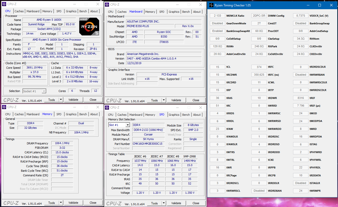

ich habe die Tage meinen RAM von 16 auf 32 gb aufgerüstet. Wie ich jetzt feststellen muss, läuft der RAM leider nicht mit 3000 MHz per XMP Profil. Mit 2933 kam der Rechner zumindest bis zum Windows-Boot, ist dort dann aber nicht weitergekommen. Mit 2133 MHz läuft zumindest der Rechner im Normalbetrieb.
Ich verwende diesen RAM:
https://geizhals.de/corsair-vengeance-lpx-schwarz-dimm-kit-16gb-cmk16gx4m2b3000c15-a1305608.html
Und dieses Mainboard:
https://geizhals.de/asus-prime-b350-plus-90mb0tg0-m0eay0-a1582183.html
Da die Kombination wohl recht häufig verwendet wird, wenn man den Bewertungen auf Geizhals glauben kann, hoffe ich, dass ihr mir hier weiterhelfen könnt.
