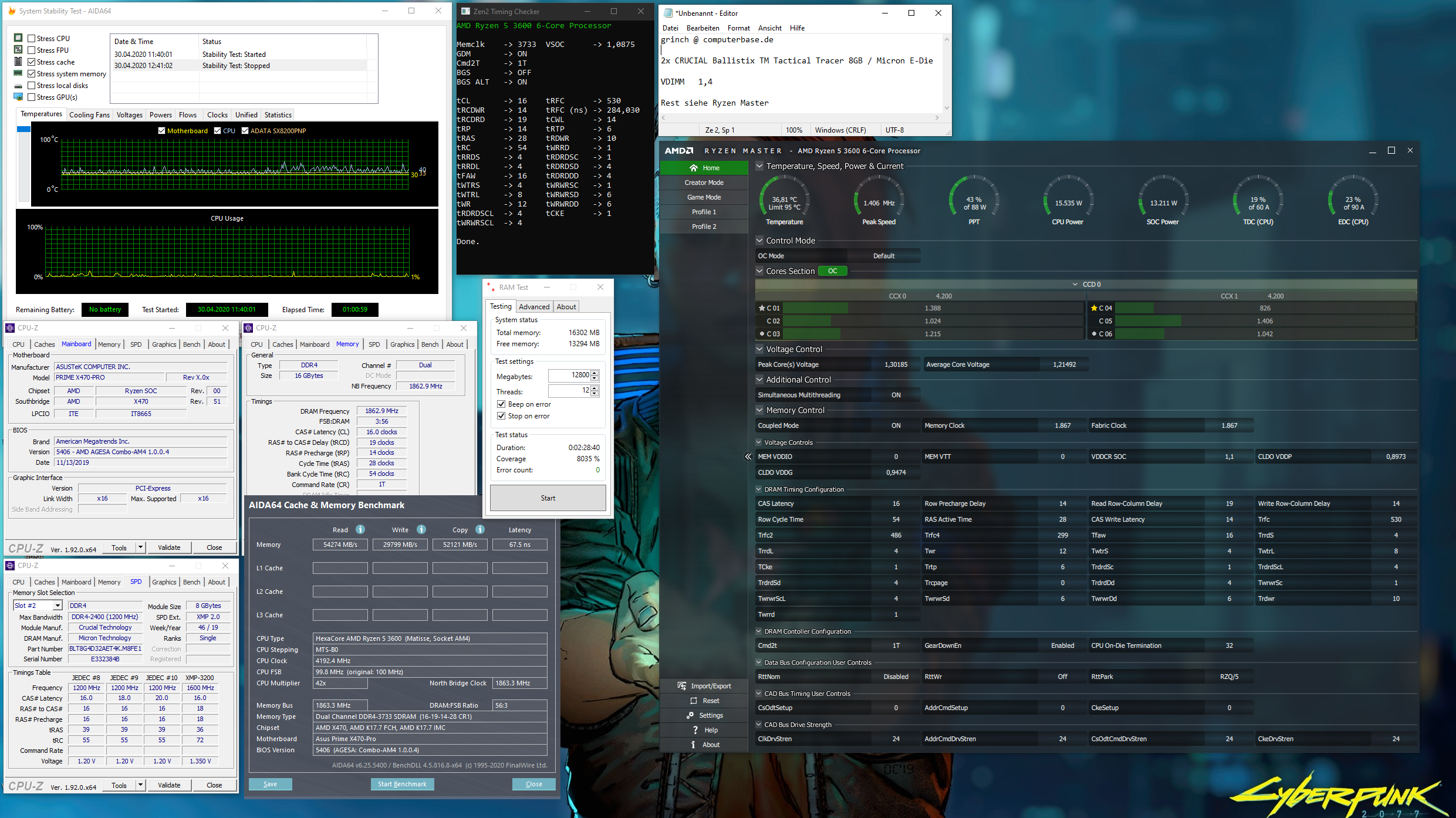

Hier mein Setting vom 3600CL16er Ballstix Kit:

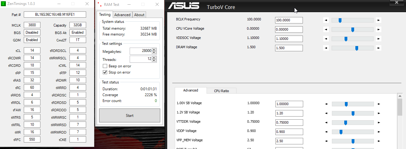

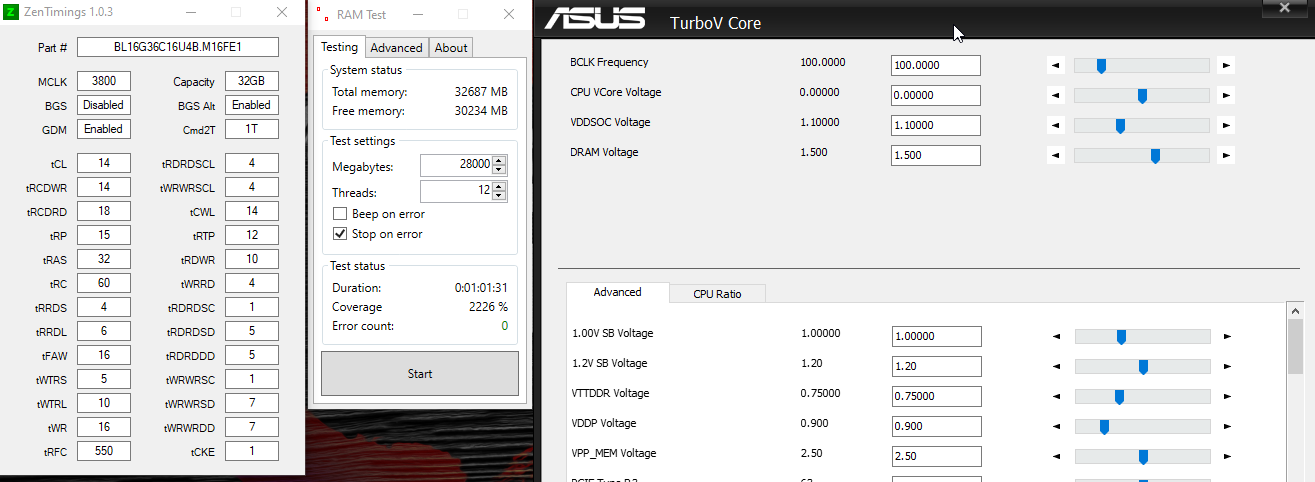

Das hier noch mit CL14:
Die CL14 bringen aber nicht wirklich was - frisst zu viel Spannung und läuft bei den meisten Kits auch nicht mit 1,50V.

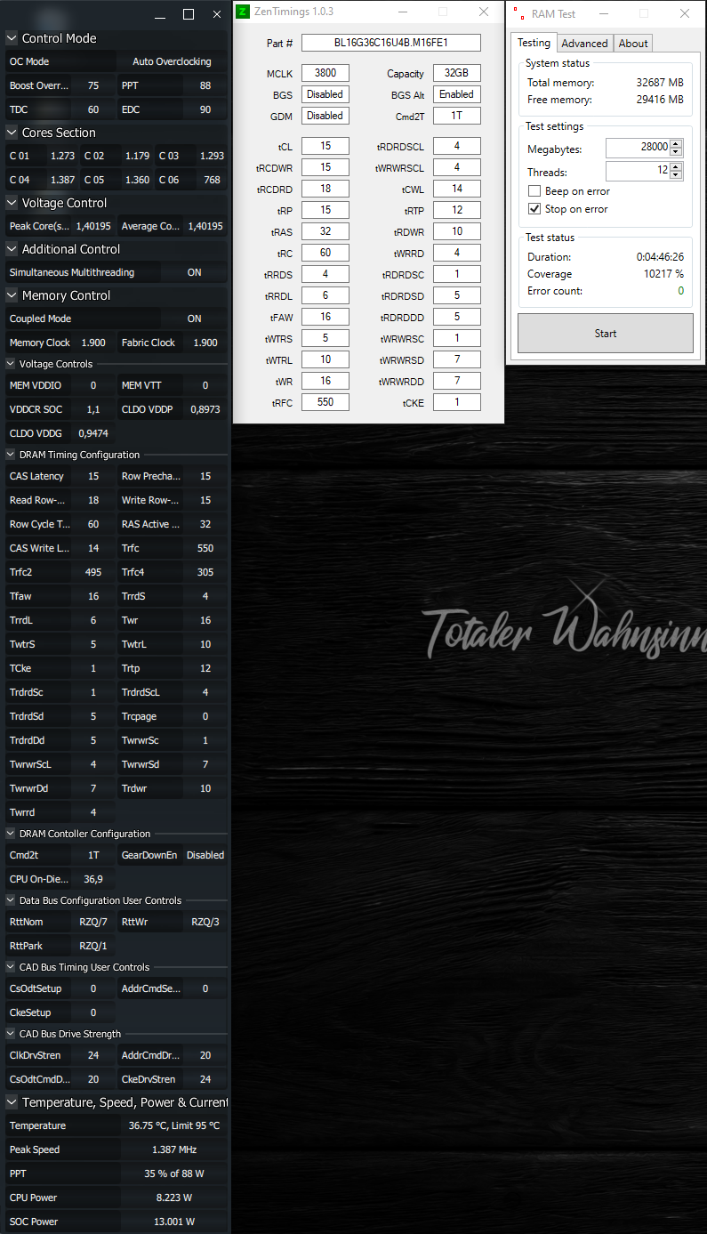

15-15-18-15 scheint ganz gut zu rennen.. hab aber nur 2h Test drüber laufen lassen weil ich jetzt arbeiten (oder Foreneinträge schreiben hust) muss. TRFC ging tatsächlich nicht, selbst bei 540 bekam ich keinen boot.. ich lass es einfach auf 550 und konzentriere mich auf die anderen Werte.
Das Ergebnis kann ich ja schon jetzt stehen bzw. kann sich ja sehen lassen.. vielen Dank nochmal dafür!
Wäre der kaputte RAM nicht gewesen würde ich das eigentlich auch als relativ frustfrei einordnen. Die ersten Riegel haben mich nur zig Stunden gekostet ^^

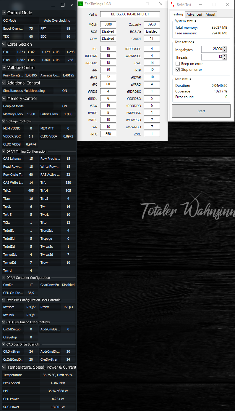

Ich kann wohl behaupten ziemlich gute E-Dies erwischt zu haben oder was meint ihr?! :D
Latency ist ohne den Kram im Hintergrund auch bei 66.5.
Ich hatte auch schon längere Karhu Durchläufe ohne Fehler, nur nicht die Zeit zum dokumentieren.
Beim Gaming ist auch alles stabil.
Sieht solide aus - Bench-Werte aber da, wo so ziemlich alle mit Rev. E landen :)
tRFC dürfte etwas schärfer als der Schnitt sein, keine Ahnung ob Single Rank hier Vorteile liefert. Deine Timings mit einem Dual Rank Kit würden den Durchsatz aber nochmal nach oben Treiben.
