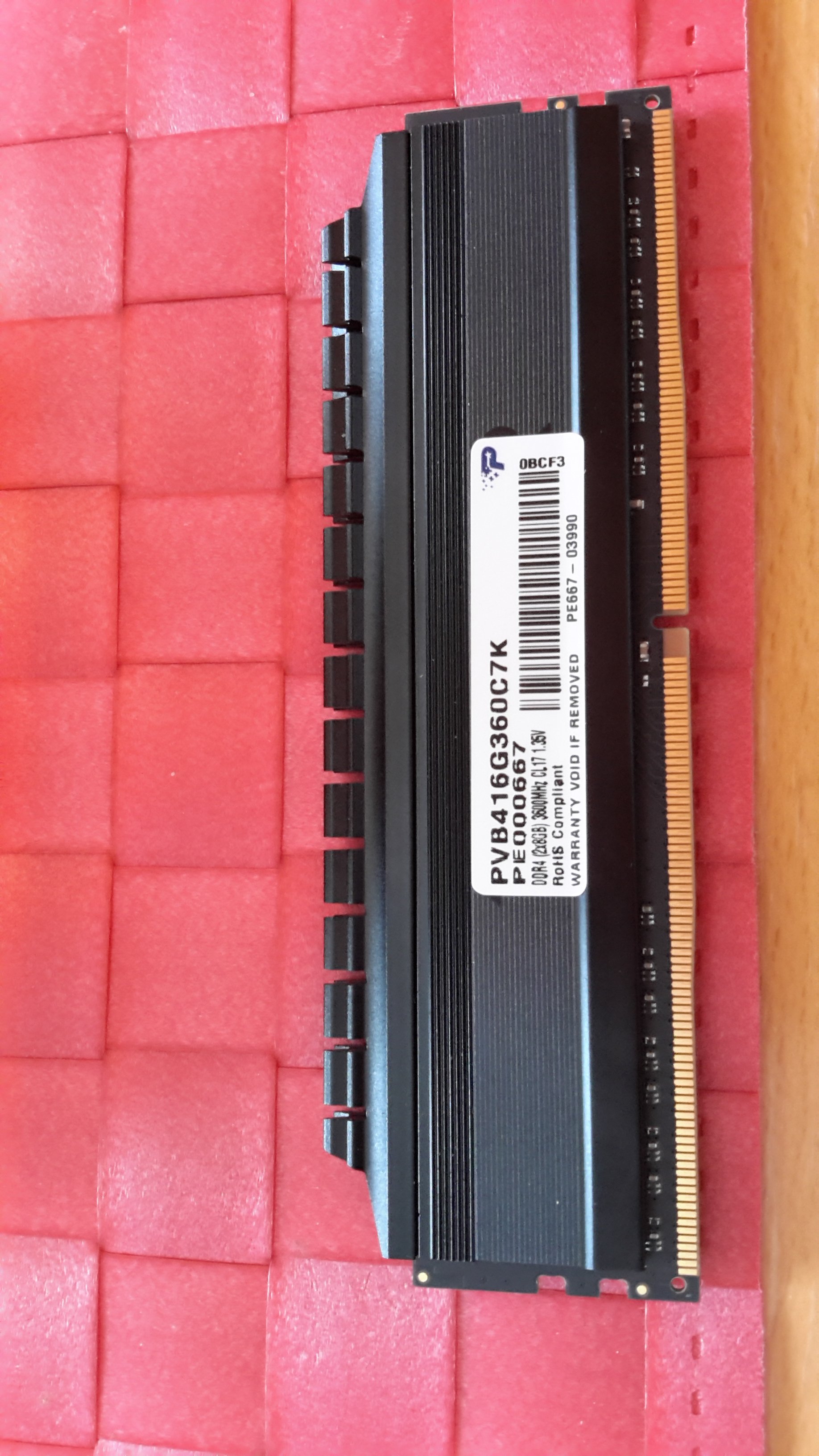

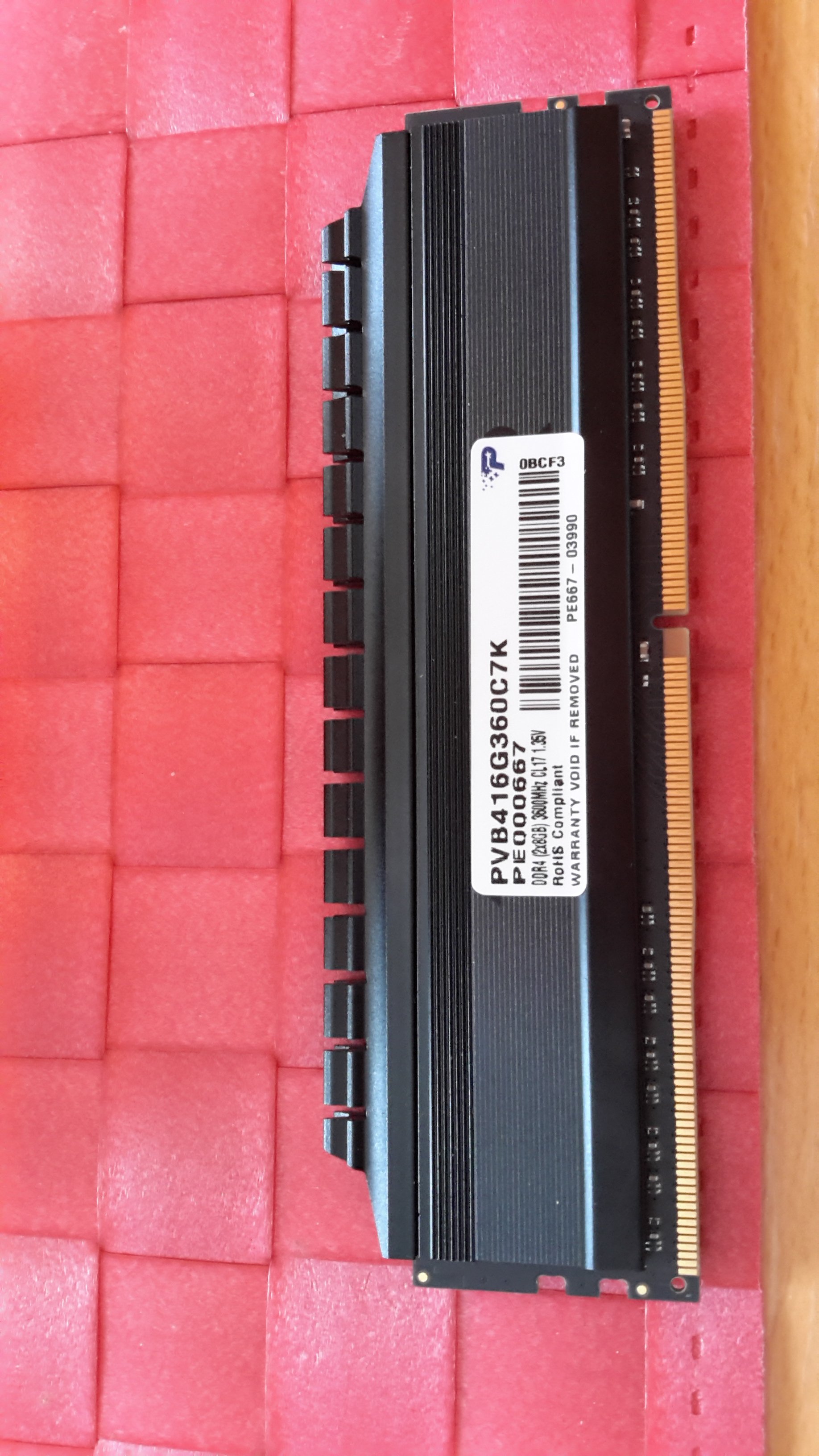

@xxlrider Also wenn ich das dem Internet richtig entnehme sollten dies CJR von Hynix sein. :)
Also richtig nette Sticks. Wenn du es genau wissen willst, schick mal bitte ein Screenshot vom Thaiphoon burner. Und vielleicht auch ein Bild von den Sticks mit der Versionsnummer, die auf den Sticks notiert ist. Das wäre dann auch nicht schlecht für die Datenbank von hwluxx. Sofern das nicht zu viel Aufwand ist. :)
Die sollten vielleicht mal in die Übersicht von HW-Luxx integriert werden, @cm87. Da die scheinbar fehlen, oder habe ich sie schlichtweg übersehen?
Aber dafür bräuchten wir da mehr Input. Ich hab auch mal Emi auf dem Discord angepingt.

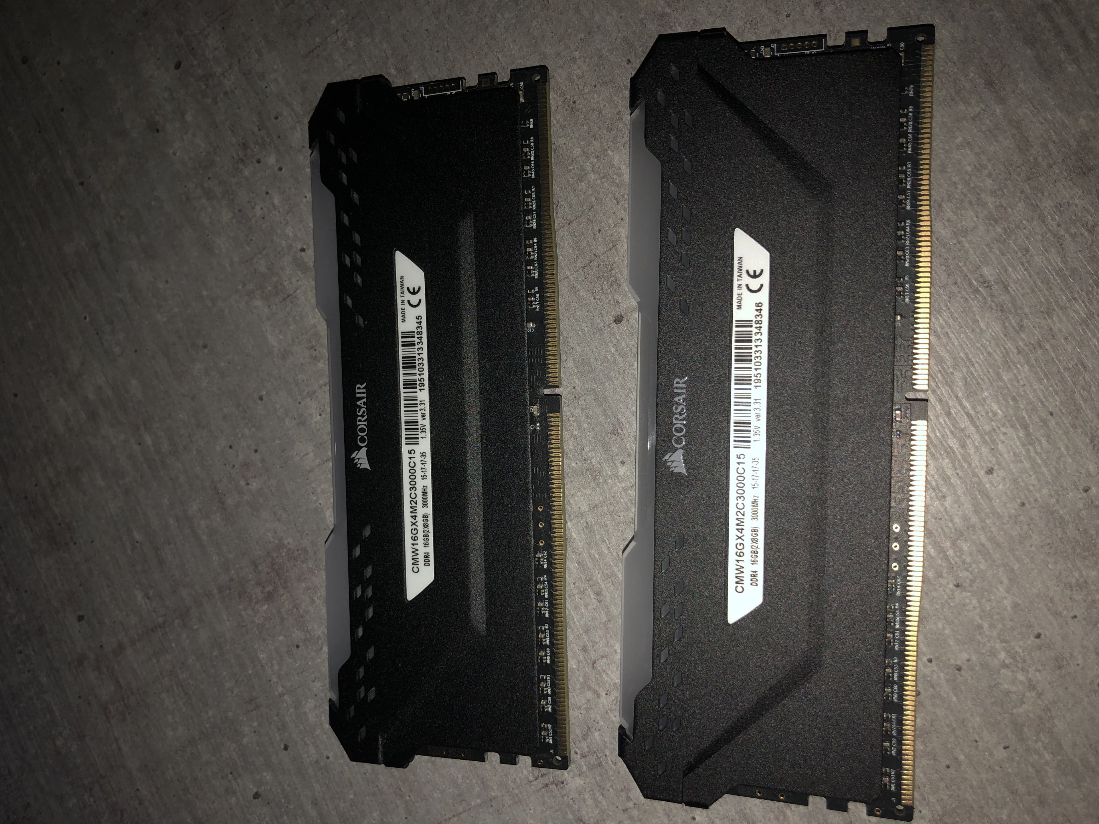

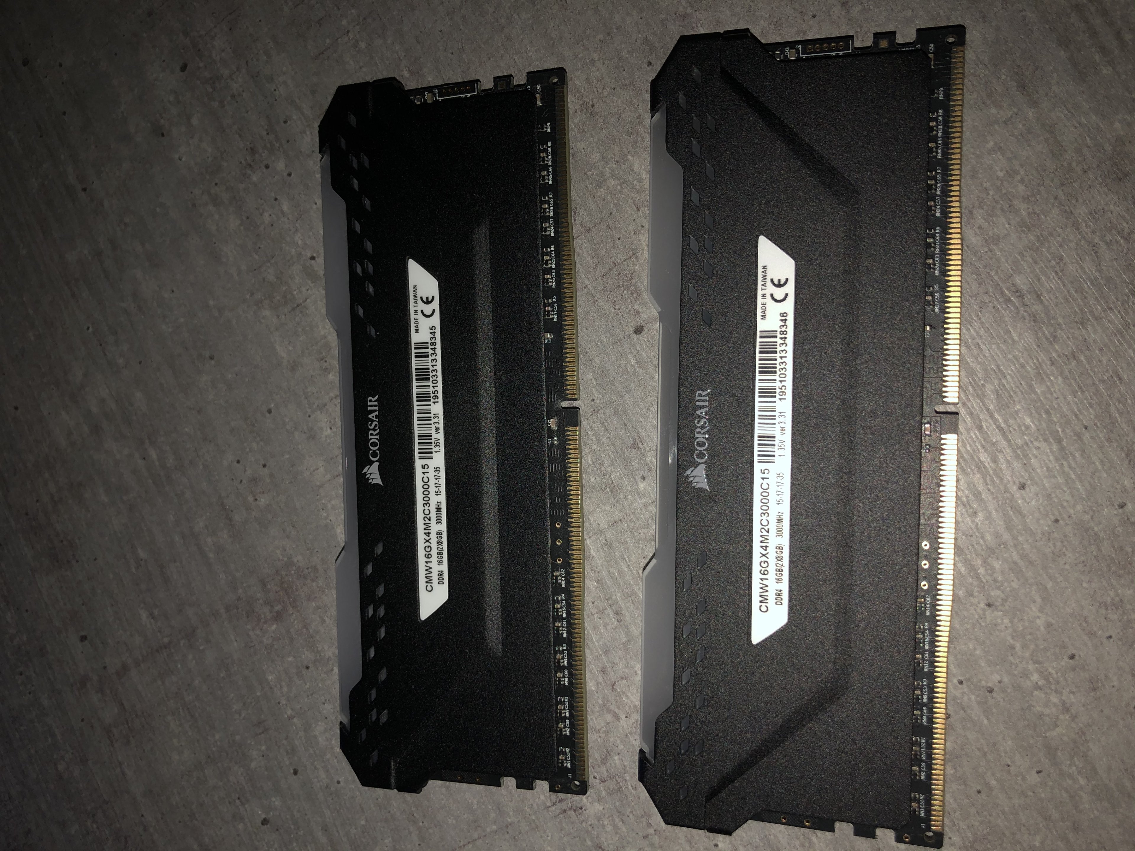

Ostwolf89 schrieb:
Kann er Mal ein Bild von den Sticks mit Strichcode machen? Thaiphoon ist wie schon erwähnt nicht besonders zuverlässig.
Ich hoffe das reicht.. Im Netz habe ich keine Anhaltspunkte gefunden.
Falls die aus Anfang 2019 oder früher sind -> wahrscheinlich Micron B-Die
Spätes 2019 oder 2020 -> Gute Chance auf Micron E-Die

So.
Mal eben ausgebaut um n Foto zu machen.
Bitteschön. :-)
Reaktionen: Ostwolf89
