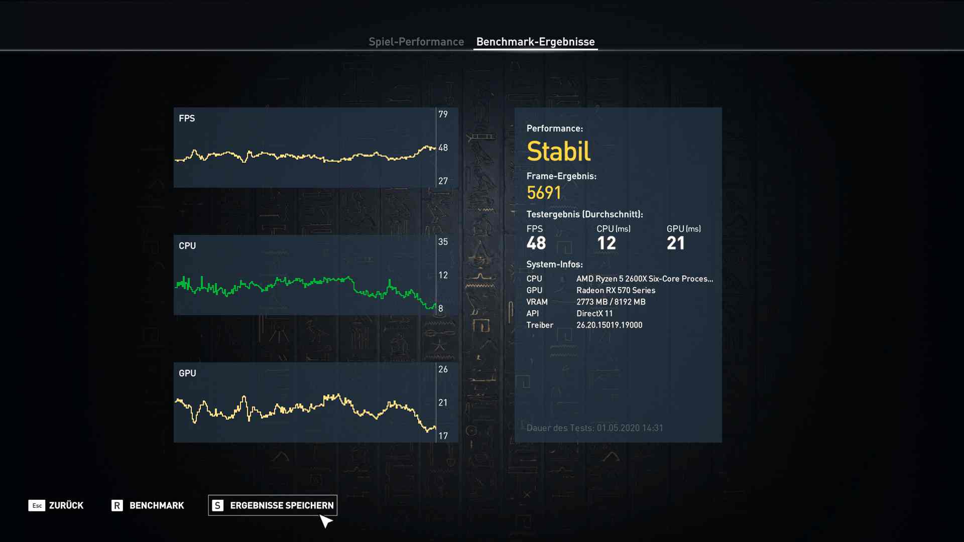

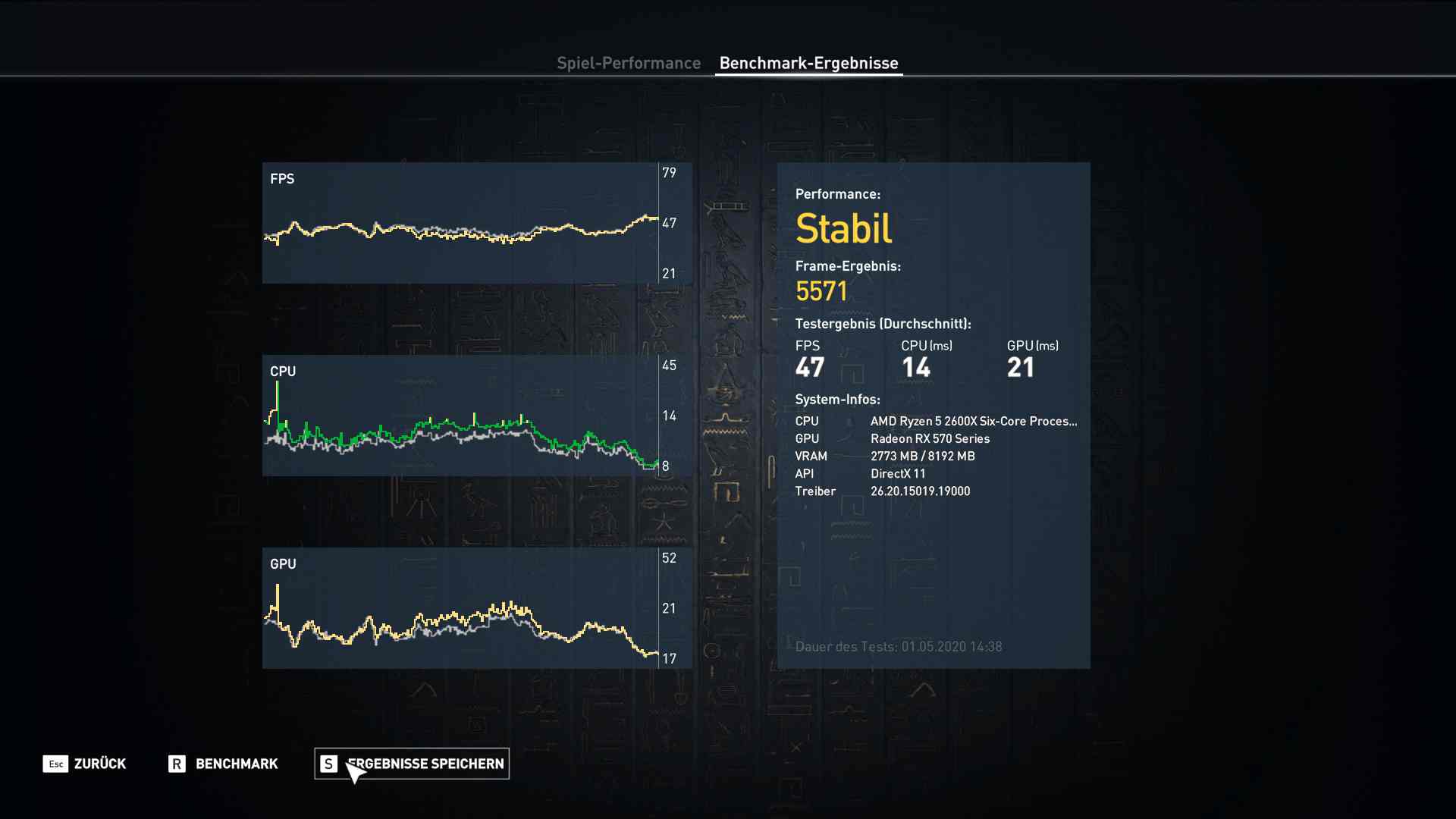

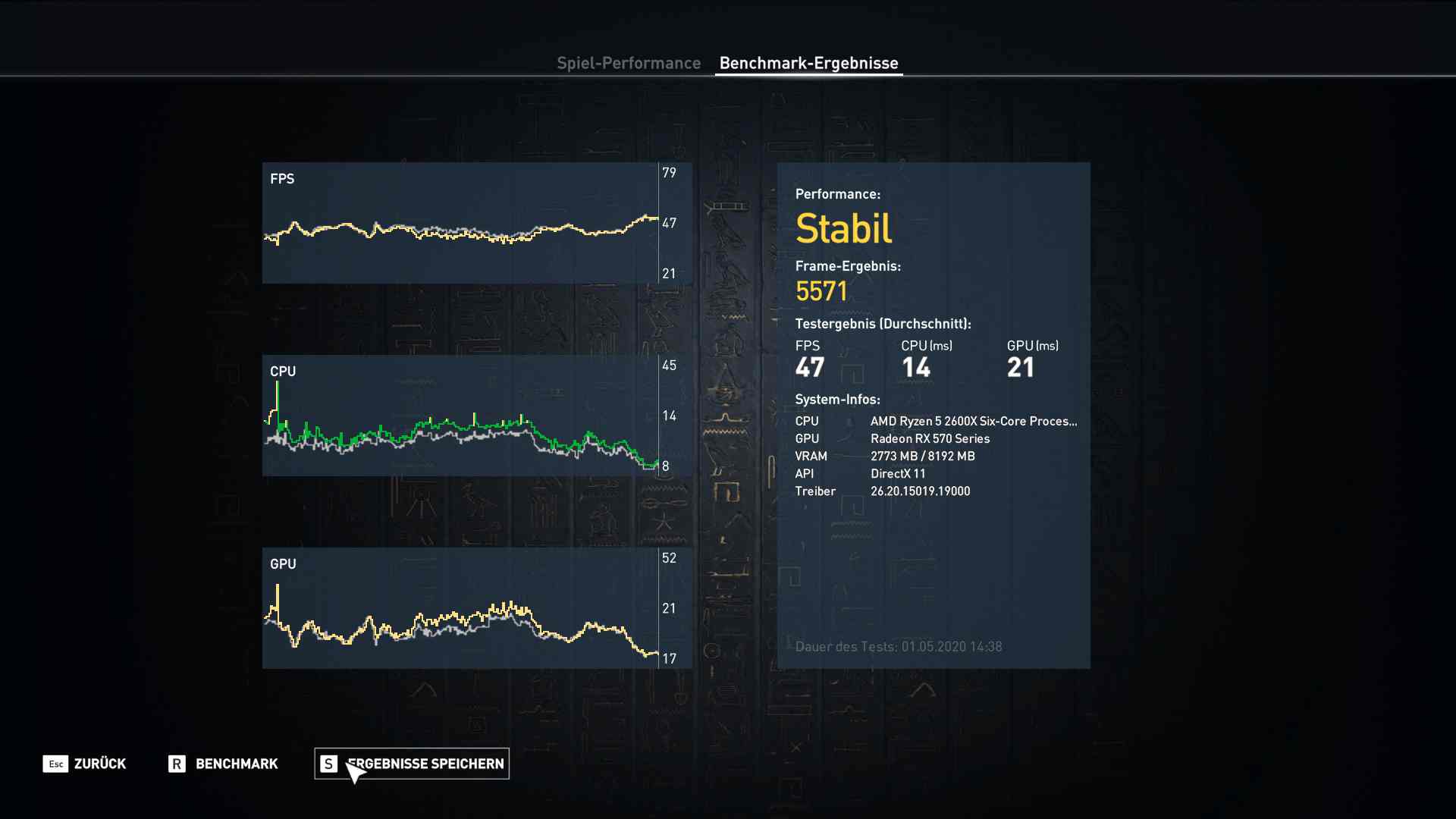

Weil wir diese Diskusion hatten.

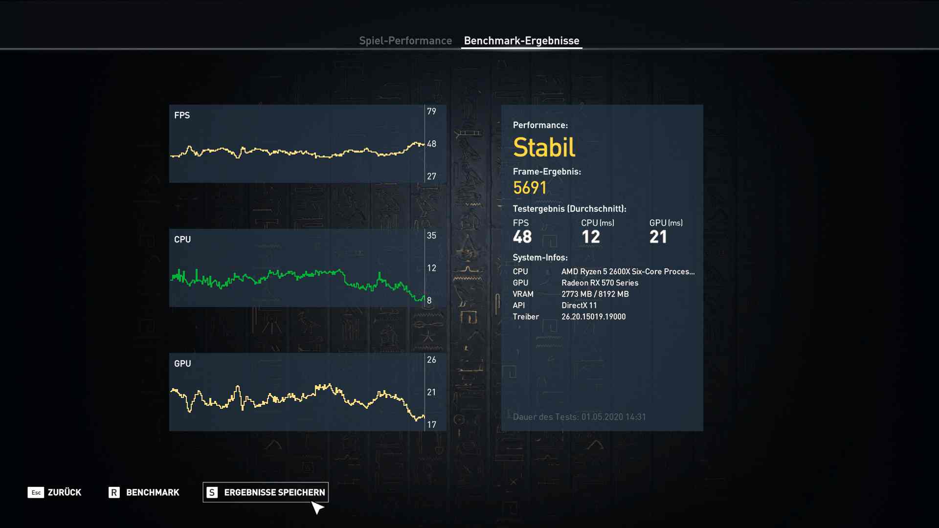

Hier mal untersetzt mit 2 Benchmarks von Assassins Creed Origins.
DOCP:
3466:
Ich hatte das Gefühl dass die Frames beim DOCP stärker droppten als beim 3466.
Sieht man aber auch deutlich den Pikes in der CPU-Reaktionszeit.
Hardware steht da, 16GB Arbeitsspeicher CJR-Hynix einmal auf 2933MHz (mit A-XMP) und einmal auf der angesprochenen Übertaktung auf 3466.
Game-preset: Sehr hoch Grafikeinstellungen, ohne Vsync.
Zu bedenken ist, dass die RX 570 garantiert im Grafikkarten-Limit läuft, also ist der Unterschied jetzt nicht sooo groß wie es vielleicht mit einer aktuellen/leistungsfähigeren wäre.

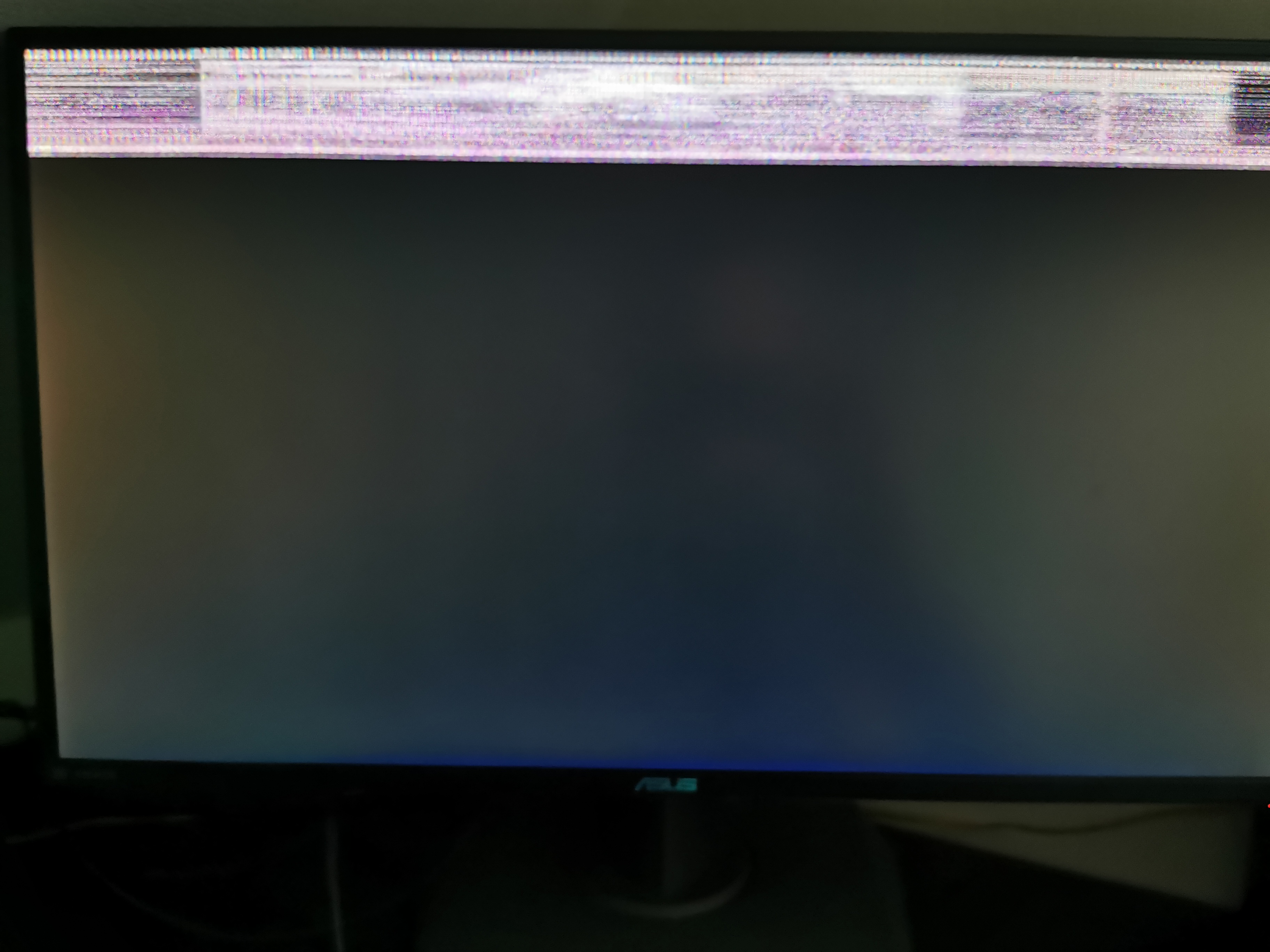

Ich hab nach ein paar Wochen Betrieb noch ein paar Problemchen festgestellt.
Manchmal wenn ich ein Spiel schließe hängt der PC kurz.
Und wenn ich auf meinem zweiten Monitor ein Video laufen habe und dann auf meinem Hauptmonitor ein Video im Vollbildmodus starte, kommen nur auf dem Hauptmonitor Bildfehler (siehe Anhang).
Hängt das mit dem Ram zusammen? Und wenn ja welche Einstellungen sollte ich ändern?
Ansonsten habe ich keine Abstürze gehabt seit ich mit diesen Settings unterwegs bin. Karhu läuft auch 10h ohne Fehler durch.

@ZeroCoolRiddler
Hab den Grafikkartentreiber mal runtergeworfen. MSI Afterburner auch. Dann den Grafikkartentreiber frisch installiert und das Problem tritt weiterhin auf.
Ich wollte Windows sowieso neu drauf machen. Hoffe mal, dass der Fehler dann weg ist.

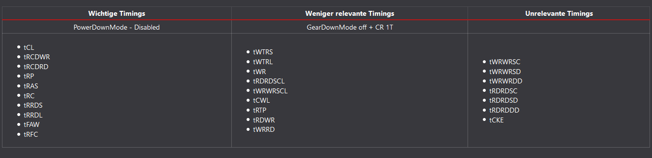

frage an die Spezis.
Sollte man eigentlich versuchen jedes einzelne timing so niedrig wie möglich zu bekommen oder ist das sogar eher kontraproduktiv?

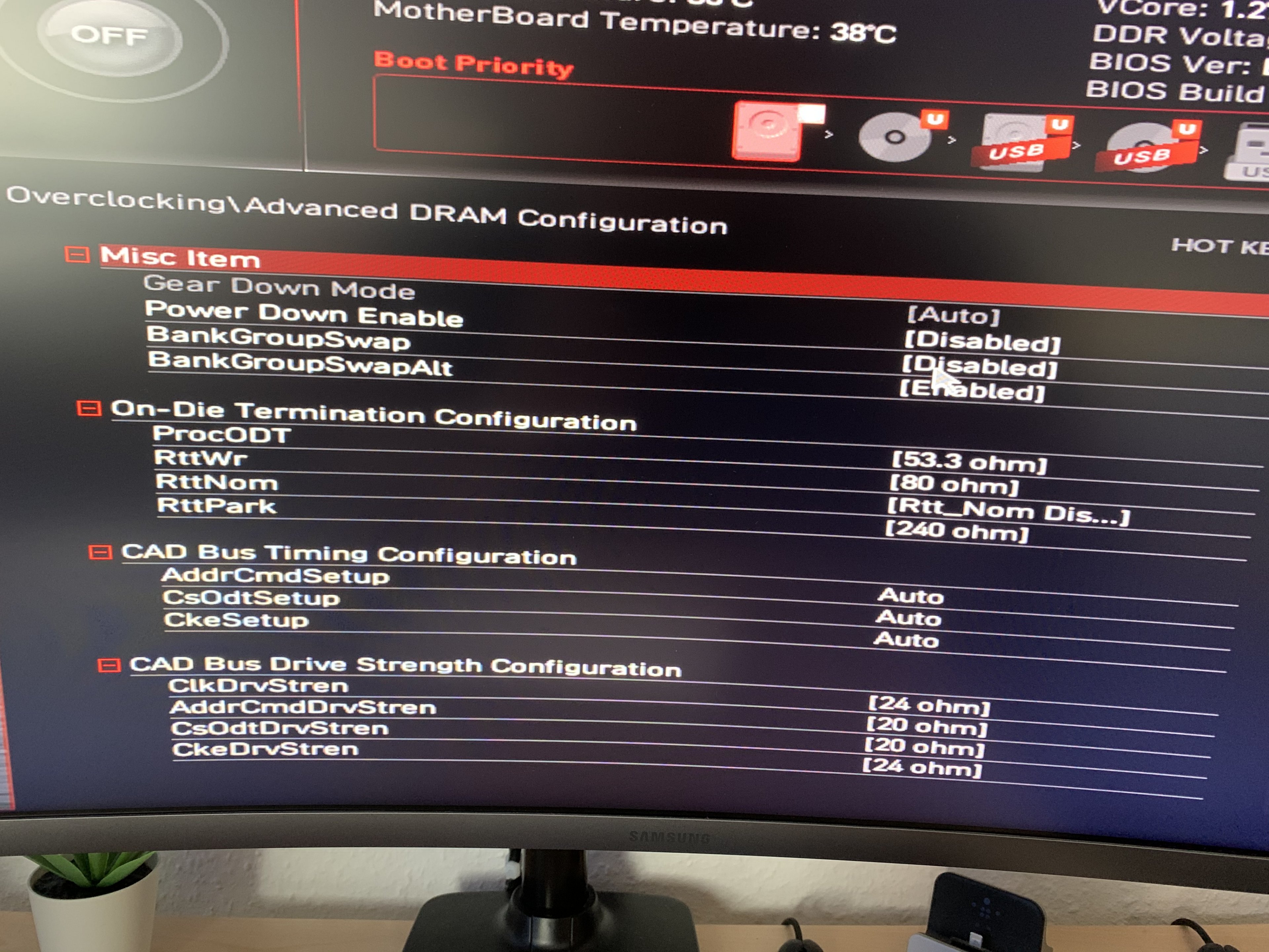

So,
ich habe nun die ersten Versuche mit meinen CJRs hinter mit, mit mittelmäßigem Erfolg.
Zuerst wollte nicht einmal das 3600MHz Safe Preset booten, ich bekam immer einen "Memory OC Fail" vom Board.
Jetzt hab ich es aber doch geschafft zu booten und es sieht auf den ersten Blick ganz gut aus.

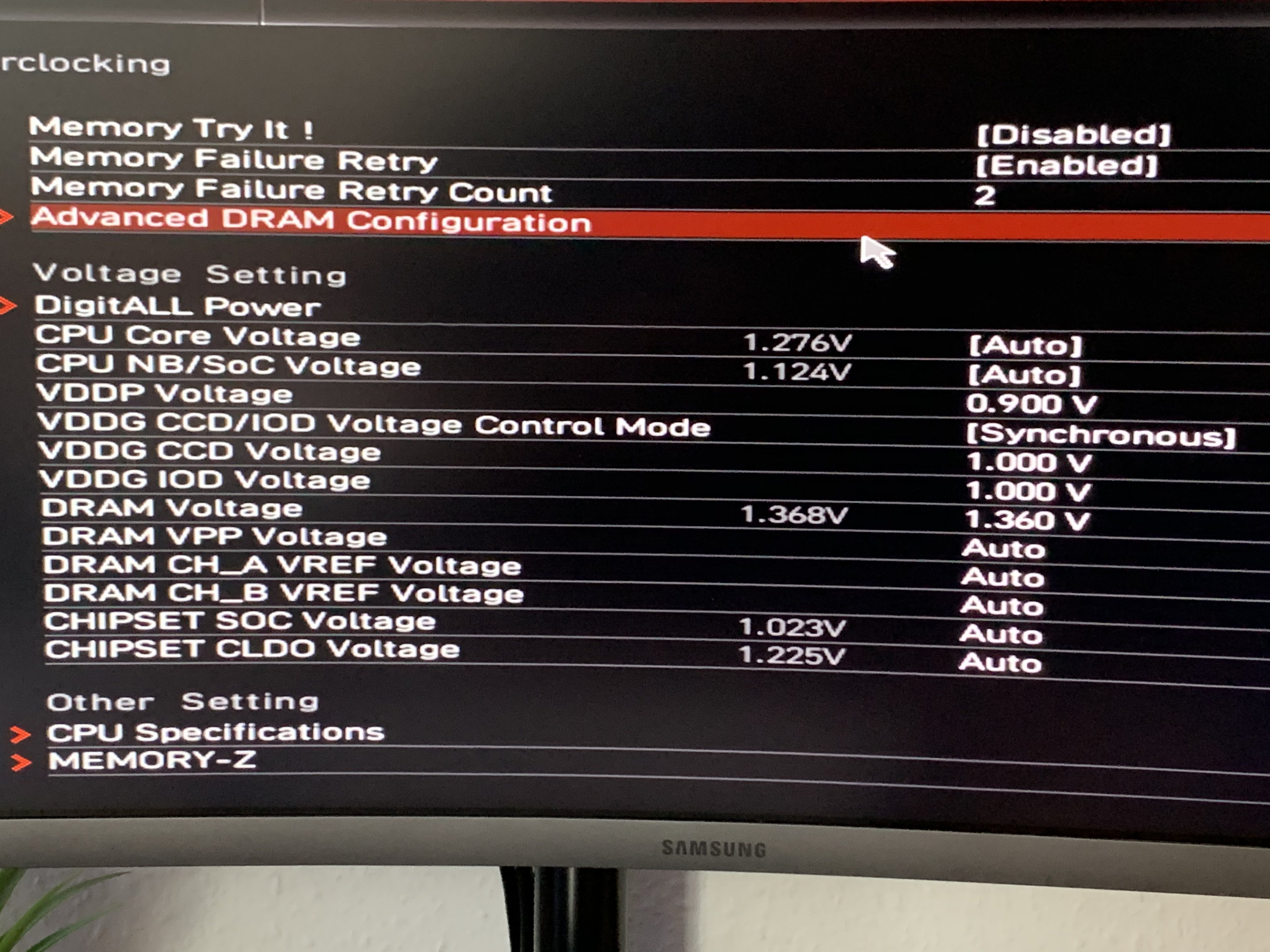

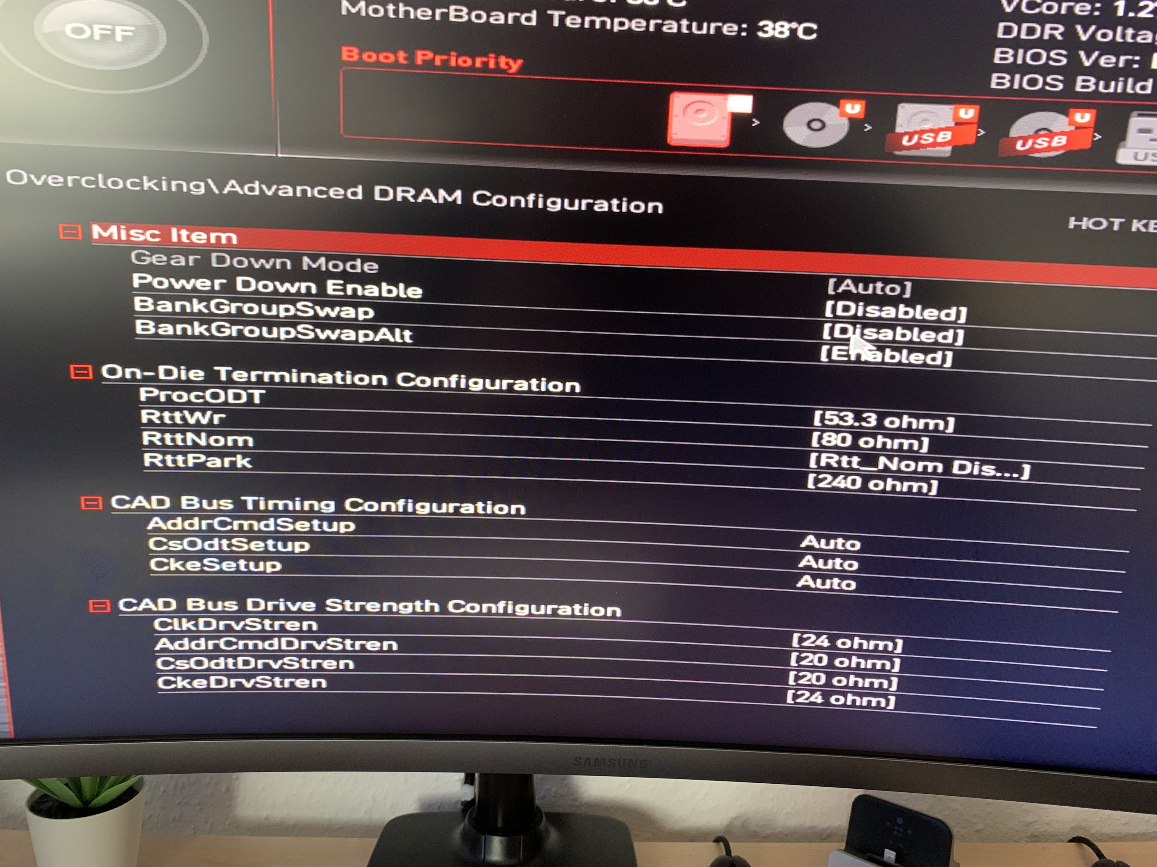

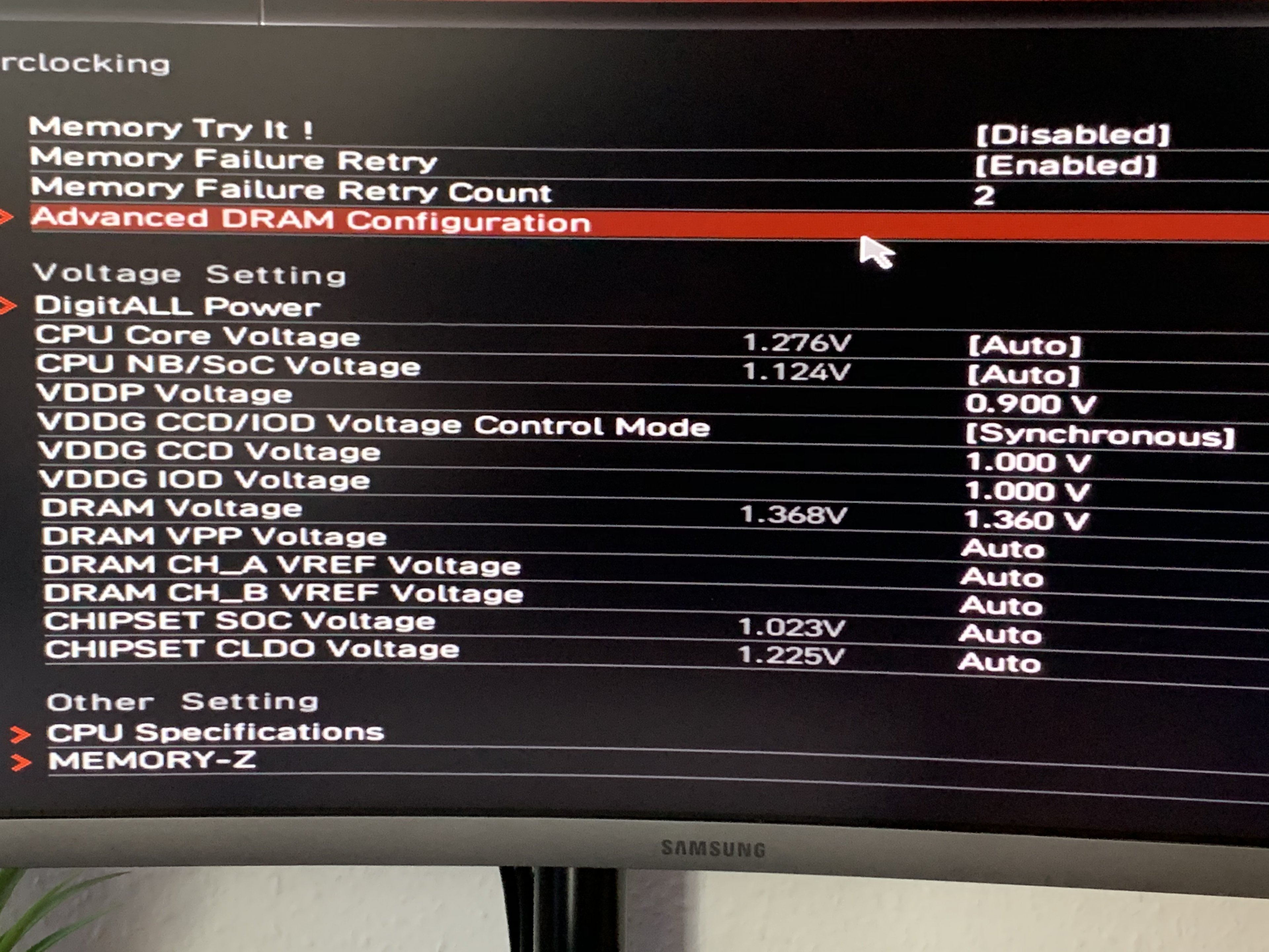

Bevor ich jetzt weitermache würde ich euch bitten, einmal einen kurzen Blick auf die beiden angehängten Bilder von den BIOS-Einstellungen zu werfen, ob ich das so quasi richtig gemacht habe.
Insbesondere bei der SOC Voltage bin ich mir unsicher, da gibt es ja einmal "CPU/NB SoC Voltage" und weiter unten noch mal "Chipset SOC Voltage". Welcher wert ist da der für RAM OC relevante?
Und dann gibt es beim CAD Bus einmal "Drive Strength Configuration" und einmal "Timing Configuration". Beim Timing hab ich alles auf Auto, passt das so?
Vielen Dank nochmal und bitte entschuldigt die Fragerei, bin noch RAM OC-Neuling... :)
Kannst du probieren die procodt weiter absenken?
Vielleicht die Spannung auf 1,38V erhöhen.
Soc auf 1,1V setzen.
Macht er bootloops oder startet er nicht?
Also jetzt startet er ja und scheint auf den ersten Blick stabil zu sein. Zumindest beim Zocken unter Last und beim DRAM Calculator Benchmark hatte ich jetzt erstmal keine Probleme. (Ausgiebige Stabilitätstests mache ich später noch.)
Mir gehts jetzt eher darum, mich zu versichern, dass die Einstellungen, die da zu sehen sind, so in Ordnung gehen.
Und insbesondere welche der beiden SOC Voltages da genau gemeint ist.

NB/SOC ist die richtige, also die obere.

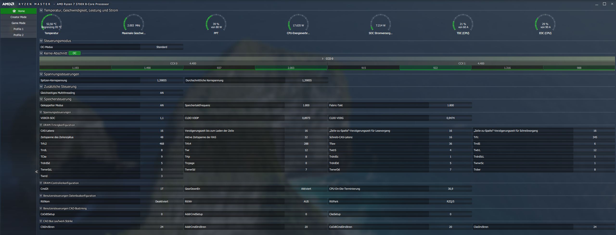

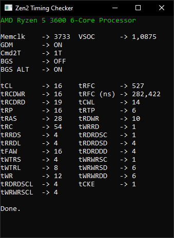

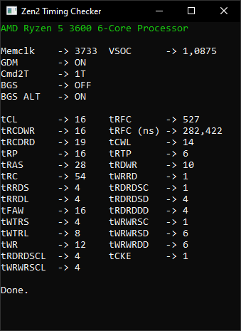

So sieht es immo bei mir aus: 2x8GB Micron E-Die
*scl 3 war doch nicht stabil.
tRCDWR könnte ich bis auf 8 einstellen, bringt aber ja nix.
tRP würde auch mit 12 oder 11 laufen, aber ka ob das sinnvoll ist.
tRAS hatte ich auch schon auf 21, niedriger geht es nicht einzustellen, aber hab gelesen zu niedrig wäre auch nicht gut.
Bei den tWTR Timings würde auch noch was gehen, aber auch da hab ich gelesen das es kontraproduktiv sein könnte.
Bin jetzt verunsichert ob ich noch was machen oder es so lassen sollte oder ob ich sogar schon was falsch gemacht habe. :confused_alt:
Kann mir nicht ganz vorstellen das es stabil ist, aber das sagen dir Karhu und ein paar Spiele dann schon. :D
