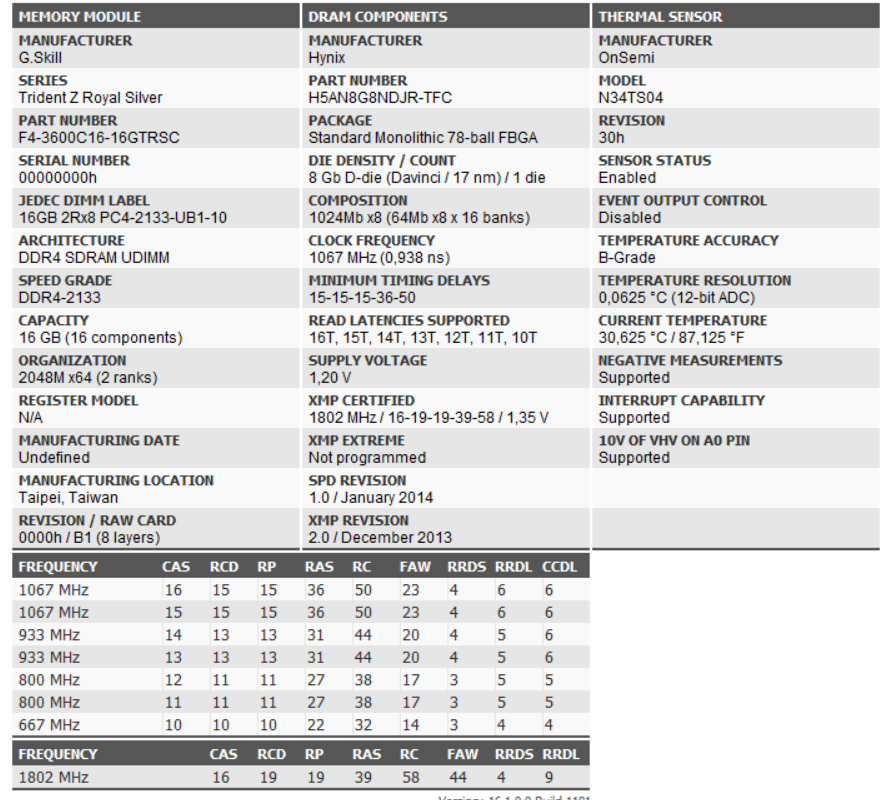

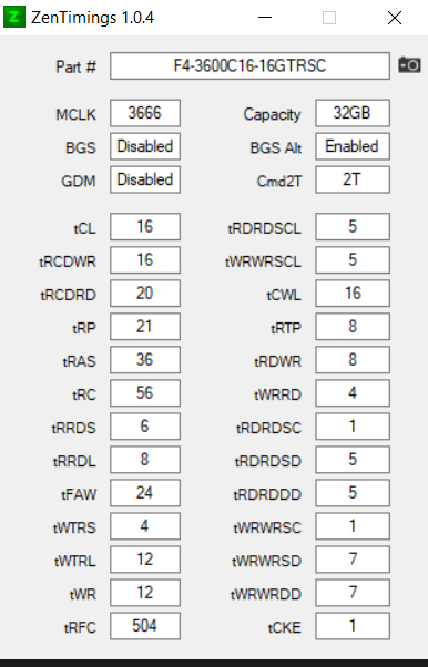

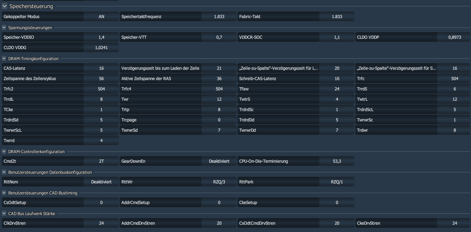

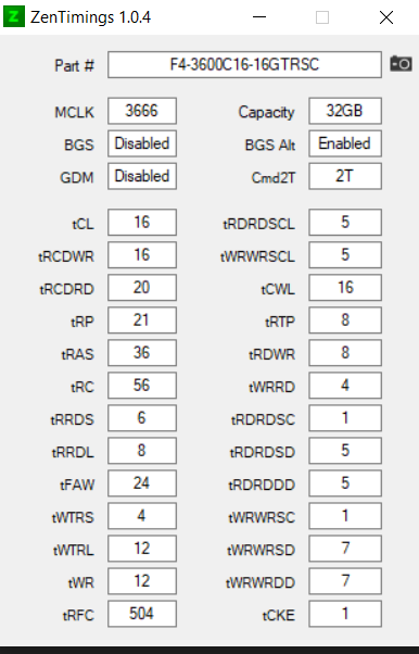

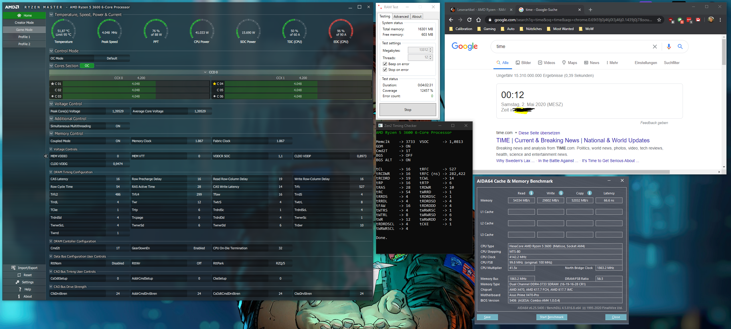

Noch mal eine kurze Rückmeldung von mir: nach einigem Hin und Her habe ich jetzt das 3666MHz Fast Preset zum Laufen bekommen, bisher stabil.
3733MHz oder mehr waren absolut nicht zu machen, ich vermute mal da ist die CPU Schuld.
Ich habe mal meine aktuellen Timings angehängt, wo seht ihr da evtl. noch Optimierungsmöglichkeiten?

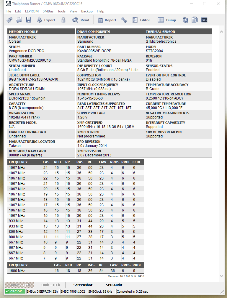

Gleichzeitig habe ich noch mal einen Taiphoon-Screen angehängt. Laut dem habe ich Hynix DJR, aber der Sticker auf dem RAM sagt CJR. Was stimmt da nun? (Ist ja vielleicht für die weitere Optimierung nicht ganz unwichtig, sofern es da Unterschiede gibt.)
Danke!

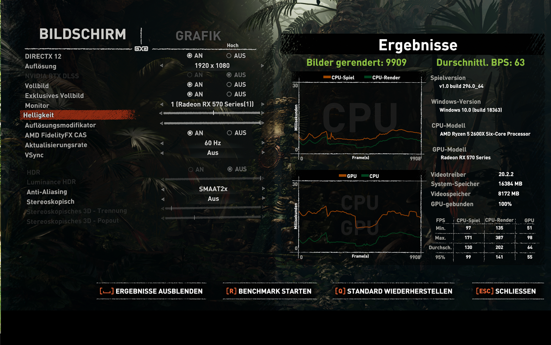

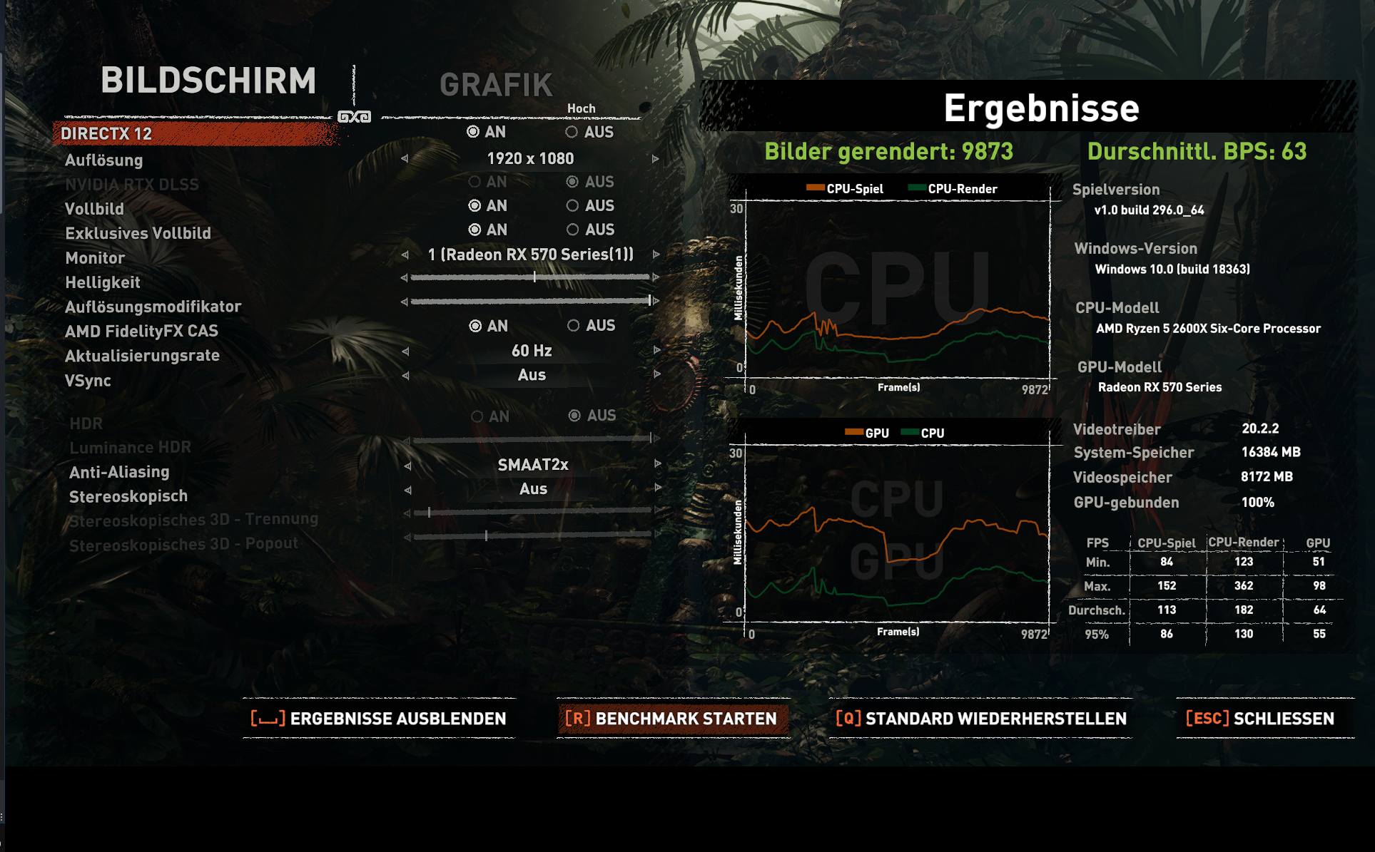

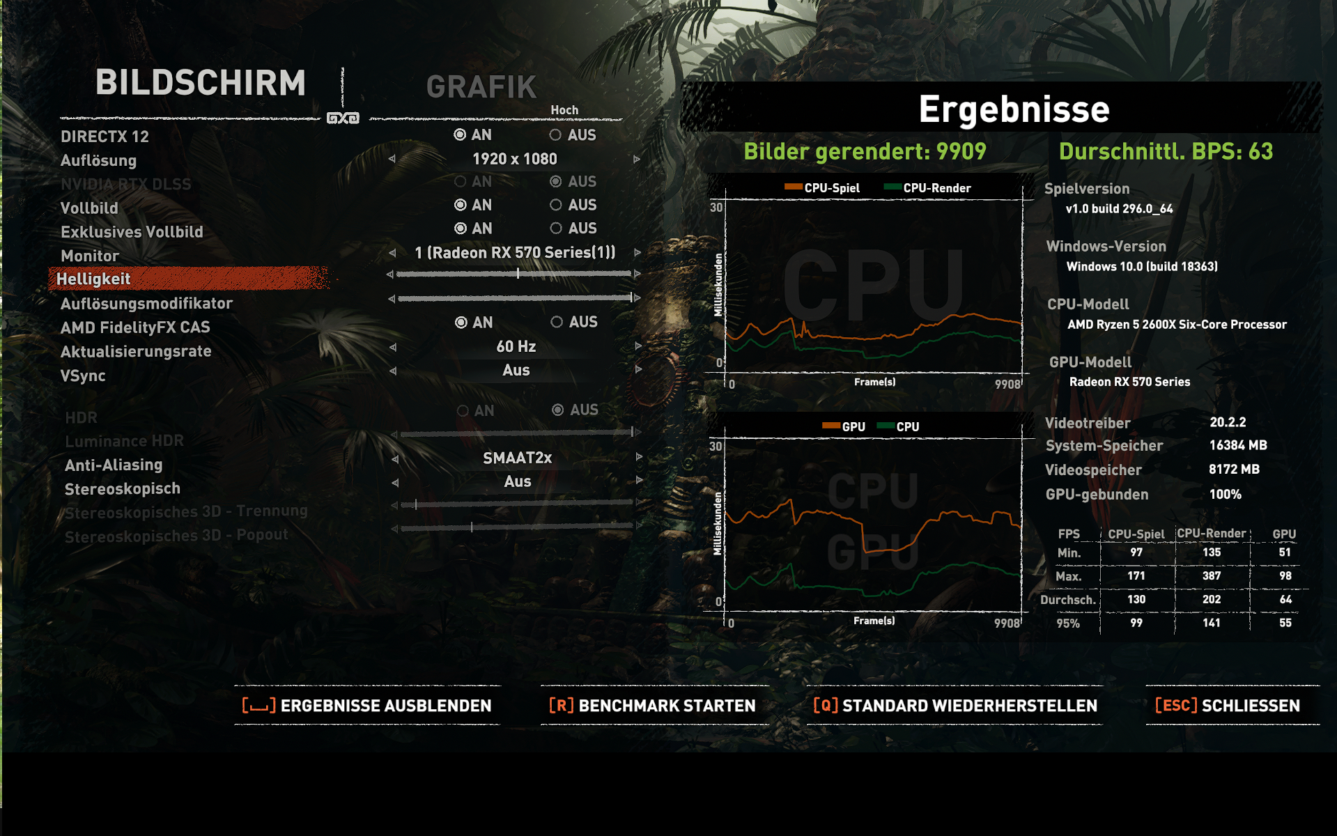

Ich habe dann mal wieder eine letzte Runde Benchmarks gemacht. :)
Einerseits ist hier der XMP-Benchmark meines Speichers vom "intelbenchmark".
https://www.userbenchmark.com/UserRun/27443527

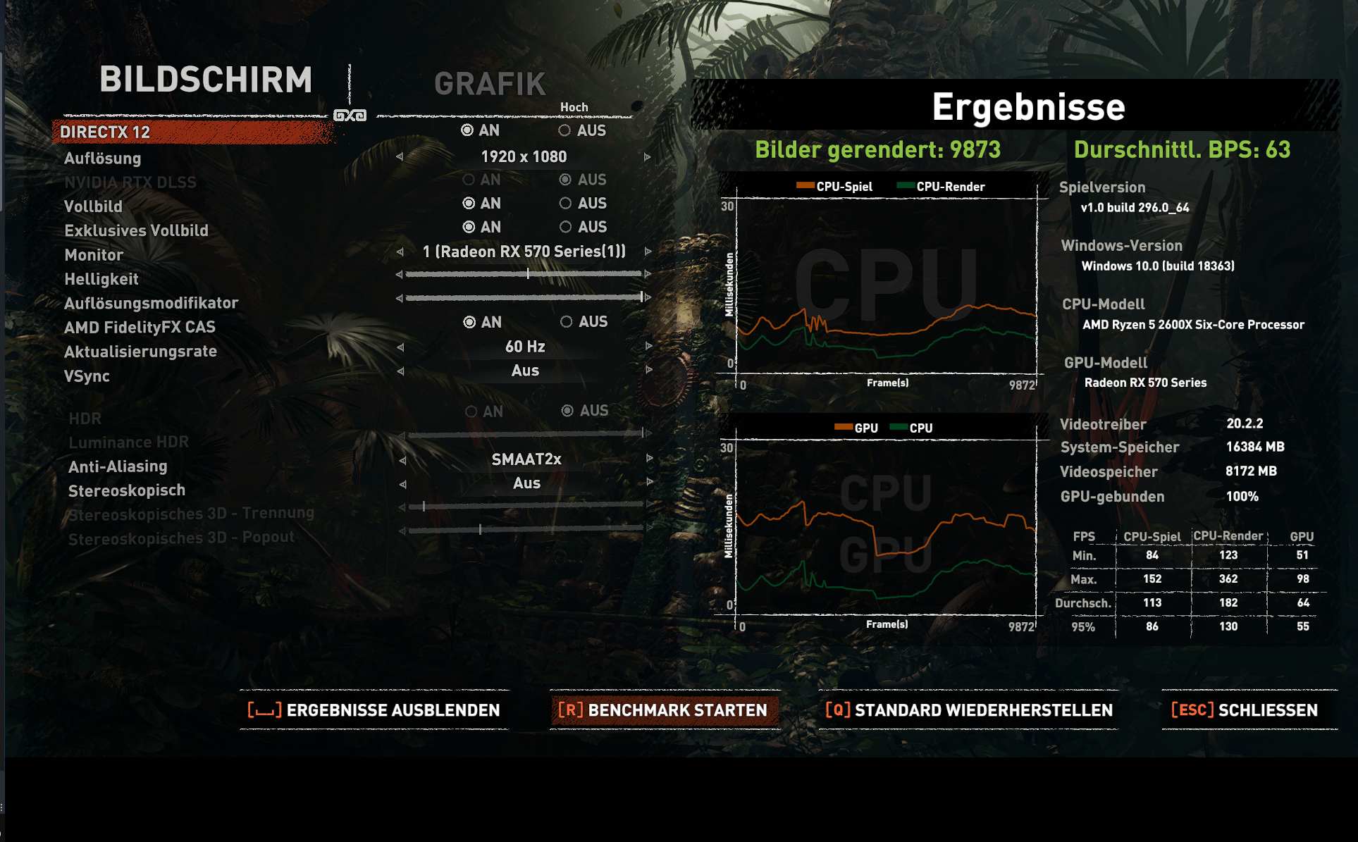

Sodele hier dann mal für Shadow of the Tomb Raider die beiden Benchmark-Runs:
3466:
A-XMP:
Man erkennt interessanterweise die gleiche Tendenz wie bei Assassins Creed Odysee. Dass die Frametimes mit XMP mehr springen als im RAM OC.
Weiterhin ist auch zu erkennen, dass durch das RAM OC der Prozessor etwas langsamer läuft (maximale FPS-Zahl ist ein wenig niedriger). Dieses Verhalten habe ich auch bei Zen2 schon beobachtet. Aber das ist in einem sehr geringem Maß so dass man es eigentlich kaum bemerkt.
Was aber deutlich zu sehen ist, ist die Verbesserung von CPU-Spiel und CPU-Render. Ich gewann durch RAM OC ungefähr 20FPS dazu in diesen beiden Bereichen.
Natürlich ist in beiden Fällen auch erkennbar, dass ich klar und deutlich im GPU-Limit hänge und zwar richtig fett.
Die Gleichheit der GPU-Werte veranschaulicht, dass am System sonst keine Änderung vorgenommen wurde.

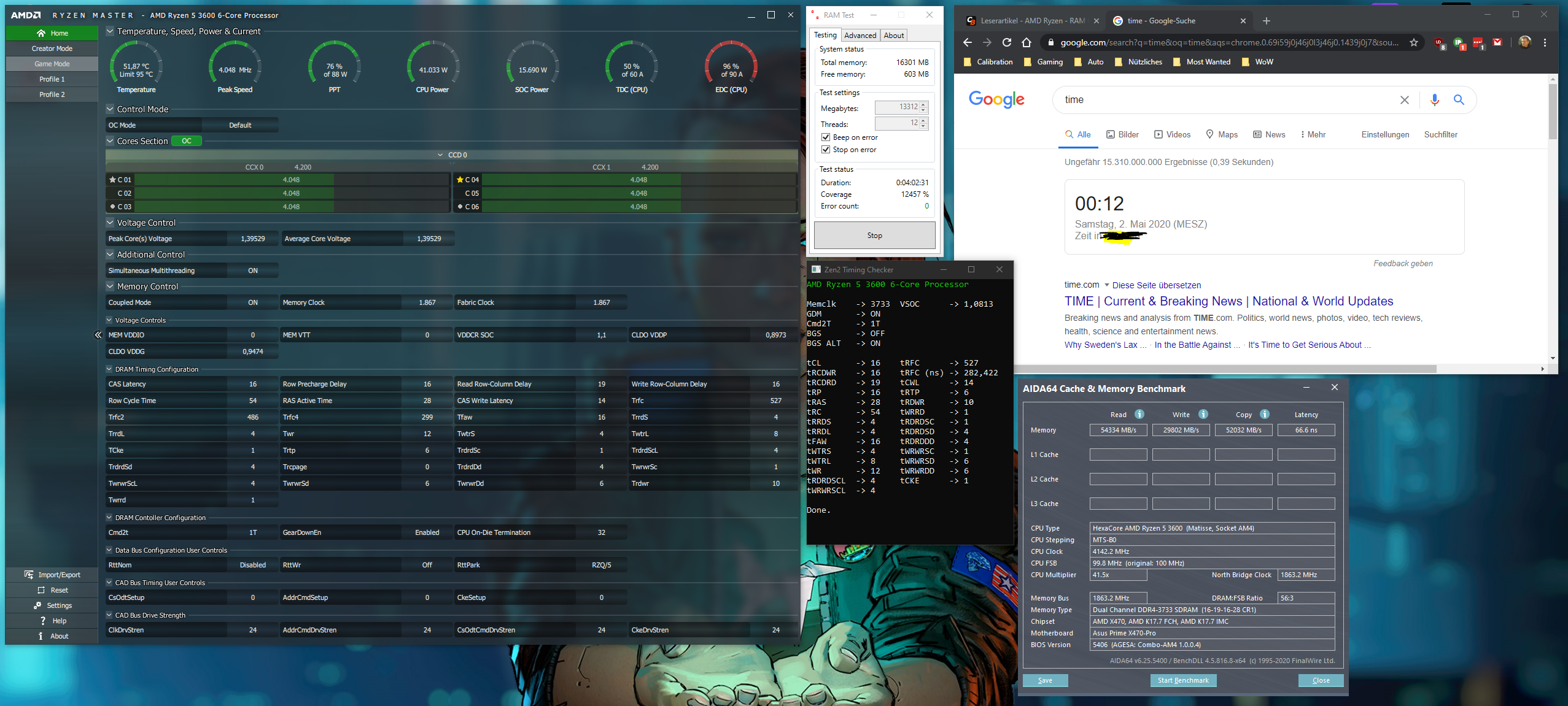

So sieht es momentan aus:
Über Nacht laufen kommt noch (bisher 2h Test + zocken), aber ich denke dass ich das so oder so ähnlich stabil bekomme.
Die Crucial RGBs sind zwar ganz hübsch, aber im Zweifel geht Leistung vor - ich kann nur 0 einordnen, ob das einfach nur eine Zahl ist, die irgendwo steht oder ob man wirklich etwas merkt wenn ich mit den B-Dies auf CL14 und TRFC unter 300 komme..
Will auch das Beste rausholen, momentan noch eine GTX1080TI drin, hoffentlich demnächst eine RTX3080TI :D

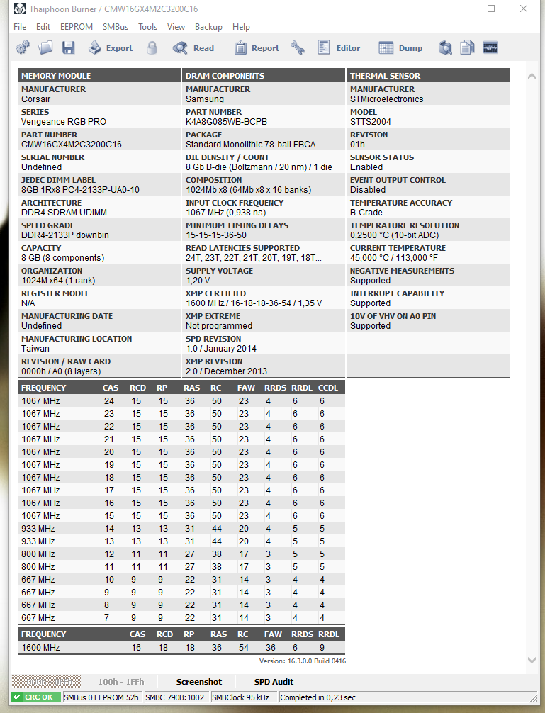

Was gab der thaiphoon nochmal aus für die Speicher?
Würde der sich auf 3400 übertaken lassen @ZeroCoolRiddler?
Oder würde das viel Aufwand machen bei AFR/MFR?
AFR könnte das schon schaffen, MFR eher nicht gefühlt. Gibt jetzt neuerdings auch Samsung C-Die auf den Teilen. Da könnte es auch klappen, aber mit solala Timings.
Reaktionen: Ostwolf89 und cm87

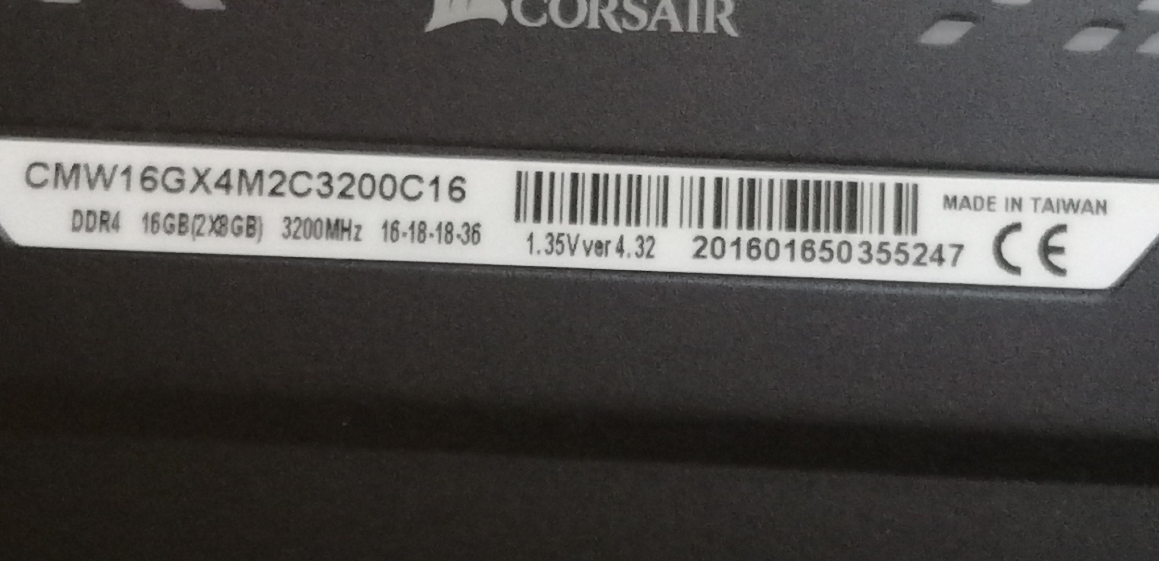

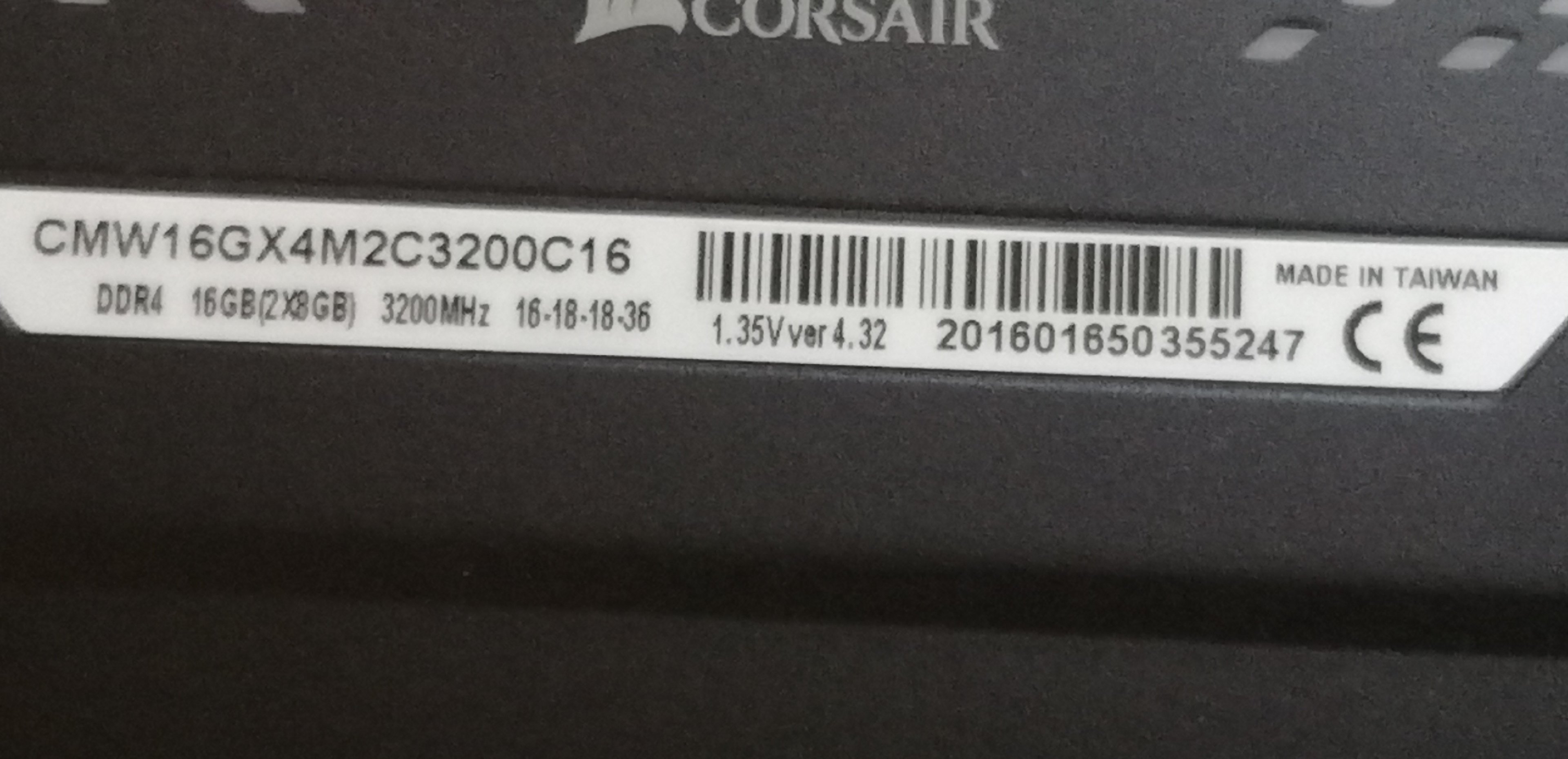

So, hier noch das Foto vom Speicher. Meine Frage war ja ob das B-die ist oder ein Auslesefehler
Ist V. 4.32
Hab ich mir schon gedacht... naja aber er läuft stabil das ist die Hauptsache.
