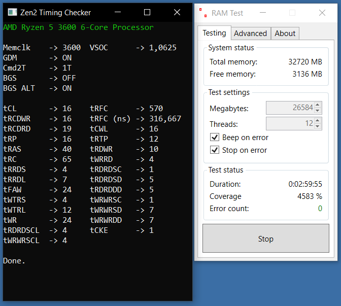

Meine E-Dies laufen nun auf dem 3600MHz Preset von ZeroCoolRiddler seit drei Stunden stabil in Karhu. Auch Zocken unter Vollast (AC: Odyssey) war bisher kein Problem. DRAM Voltage ist 1.37V.
Jetzt würde ich das ganz gerne noch etwas weiter optimieren bzw. die Timings straffen, am besten in Richtung CL15 oder sogar CL14 gehen. Wie gehe ich da am besten vor?
Gibt es da noch weitere empfehlenswerte Presets? Mir fehlen ein bisschen die Anhaltspunkte, um mich da weiter vorzutasten.

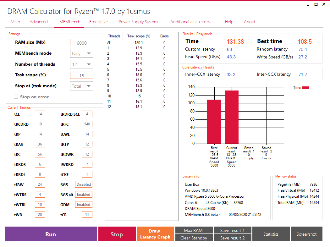

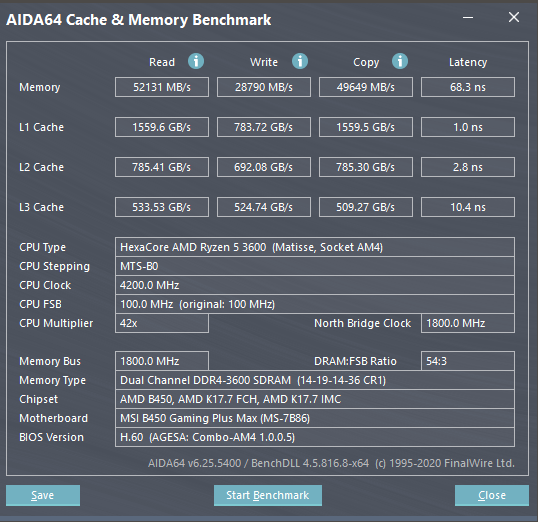

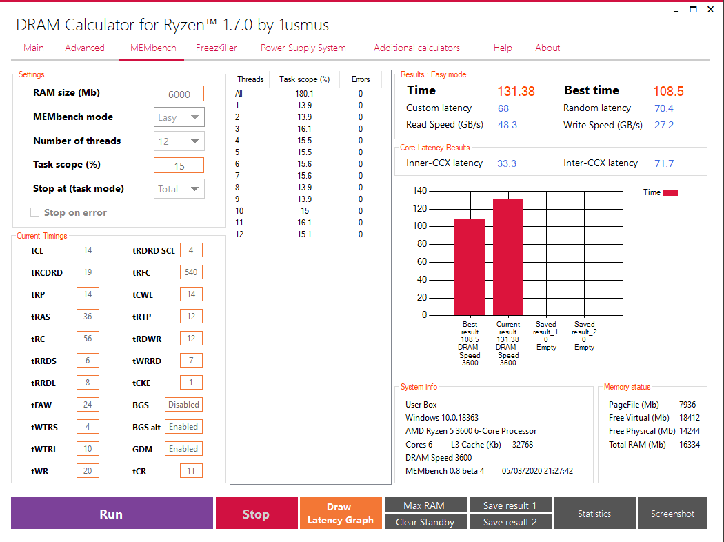

Habe jetzt die 3600er CL14 stabil (Danke @ZeroCoolRiddler), was würde die Community als nächsten Schritt empfehlen? Mehr Takt, schärfer Subtimings? Danke.
Direkt rauf und 3733 oder 3800 testen. Sind beide besser als das 3600er Profil.

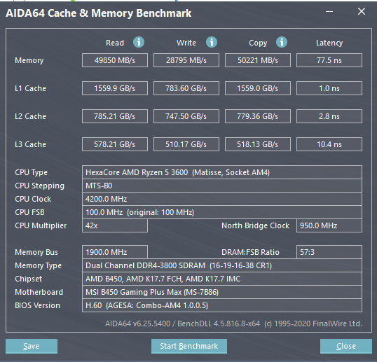

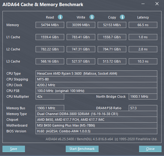

3800 sehr scharfe timings crasht, scharfe timings irgendwie so mäh @ZeroCoolRiddler was kommt als nächstes? danke, bin OC noob...
Wir fingen alle klein an, mach dir keine Sorgen. Die laschen Timings hast du schon eingestellt?
Vielleicht damit anfangen, bevor du auf die scharfen gehst.
Dann Stück für Stück die scharfen einstellen durchtesten.^^
Mit was testest du? (karhu, memtest, Aida?)

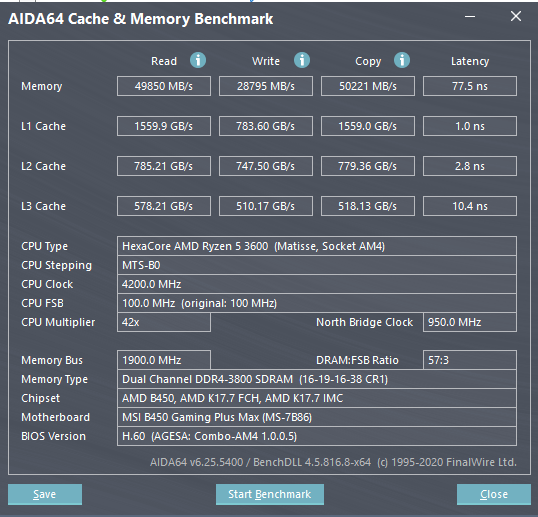

IF läuft nicht 1:1. Musste manuell einstellen.
Reaktionen: ZeroCoolRiddler und hurcos
Dürfte dann jetzt besser aussehen, oder? :)
Reaktionen: hurcos

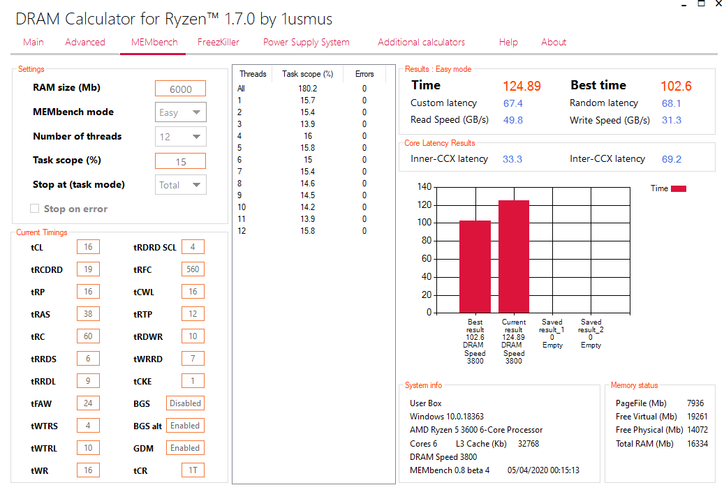

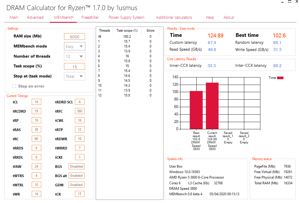

Vielen Dank an @ZeroCoolRiddler und @TheOpenfield läuft :daumen:Aida Stresstest lief über eine Stunde ohne Probleme. CADs hab ich jetzt auf 32-24-24-24-24.
Reaktionen: ZeroCoolRiddler und Ostwolf89
Noch ein glücklicher mit 1900 If Takt./3800 Takt:heul: :freak::D
Edit: sollte noch ne Runde weiterschlafen. XD
Reaktionen: hurcos

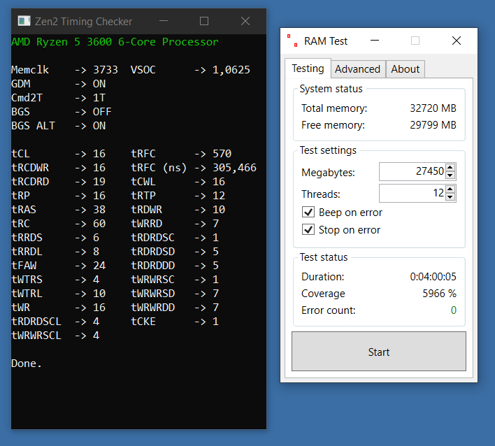

Noch mal eine (vorerst letzte) Rückmeldung von mir:
Ich habe nun das scheinbare Optimum meiner E-Dies gefunden. Sie laufen nun mit 3733 CL16 bei 1.4V stabil (4 Stunden Karhu ohne Fehler).
Genutzt habe ich dabei im Großen und Ganzen das scharfe Preset von @ZeroCoolRiddler. Lediglich bei tRAS, tRC und tRFC musste ich leicht abweichen, weil ich sonst immer nach ca. 15min in Karhu einen Fehler hatte.
3800MHz waren absolut nicht zu machen :D
Nochmal vielen Dank an alle, die hier mit Rat zur Seite stehen und immer schnell auf meine Fragen geantwortet haben!

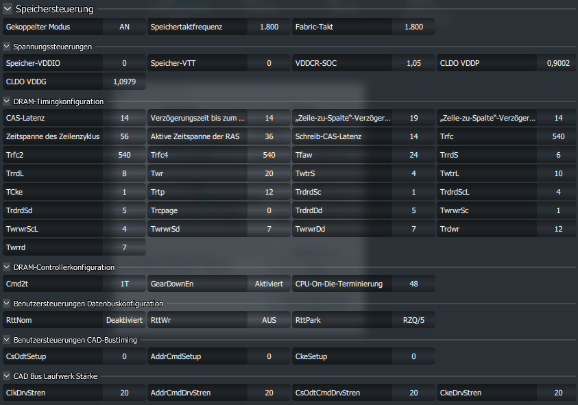

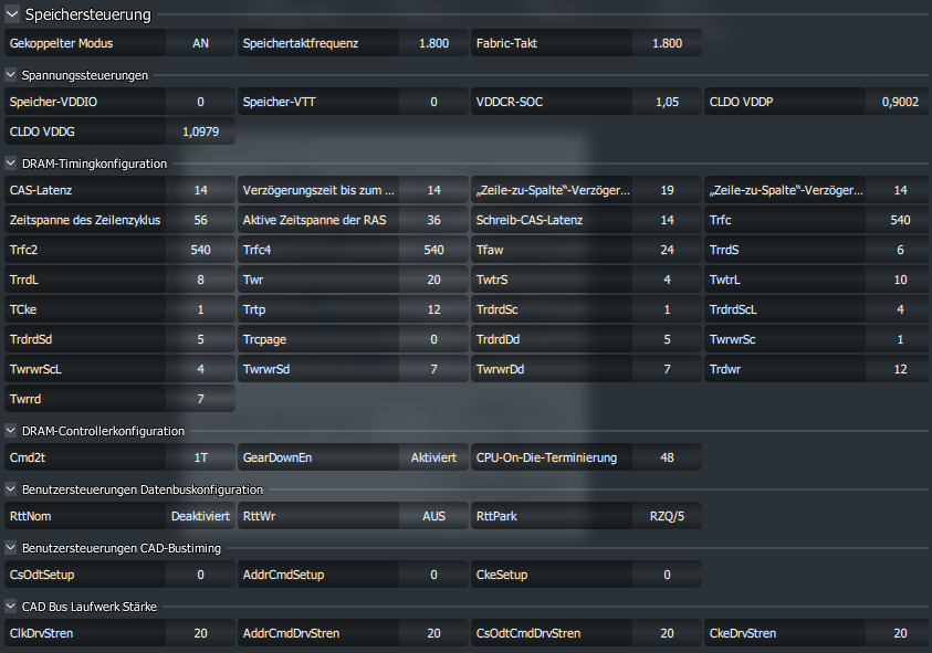

das ist doch gut! Bei mir treten diese misteriösen Ruckler leider auch im 3733er Setting auf, obwohl Aida auch hier problemlos durchläuft. Anpassungen der VDDG- und VDDP-Spannungen brachten leider auch bisher keinen Erfolg.
Was mir noch in einem älteren Post von Dir aufgefallen ist: Du trägst anscheinend im Bios bei den TRFC2 und TRFC4 Werten den gleichen Wert ein wie für TRFC.
Soweit ich das überblicken kann, lassen andere (wie auch ich) die Werte auf Auto stehen. Keine Ahnung was richtig ist, vlt. kann uns da ja mal einer der Profis aufklären. Im Ryzen Master sieht das dann beispielsweise so aus:
Also das hab ich auch nicht bewusst so gemacht, die stehen bei mir auch quasi auf Auto. Wenn ich dann im MSI-BIOS den Wert für TRFC ändere, werden die anderen TRFC-Werte auch automatisch auf diesen Wert geändert.
interessant, dann ist das wohl abhängig vom MB, was die Einstellung "Auto" mit den Werten macht 🙈
Reaktionen: iXoDeZz
