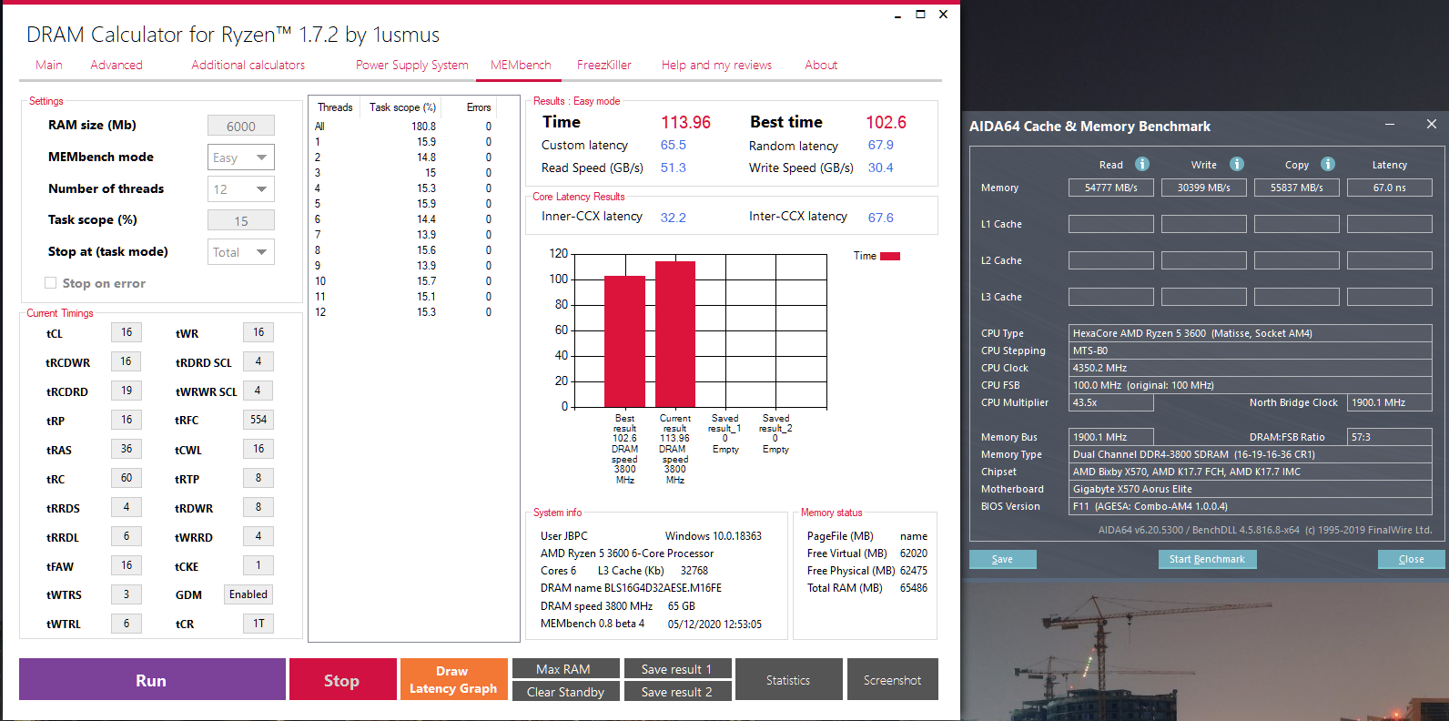

Das neue "Fast" Preset für Ref. E entspricht nahezu meinem selbst nachgeschärften Preset - Performance quasi identisch. Bei mir ist lediglich nur tRC 54 schärfer. Zumindest für mein Board und meine Sticks passt das Preset des neuen Calcs quasi perfekt (CADs lediglich von 60/20/20/24 auf 60/24/24/24 nötig). Kann sich durchaus sehen lassen:
@fanatiXalpha Hier dann ein frischer Test, Latenz eben ~67ns in AIDA, während es mit 2x16GB und identischen Settings bei ~66ns liegt. Durchsatz dafür in etwa 1GB/s höher.

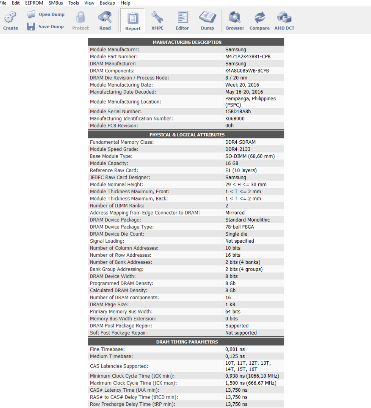

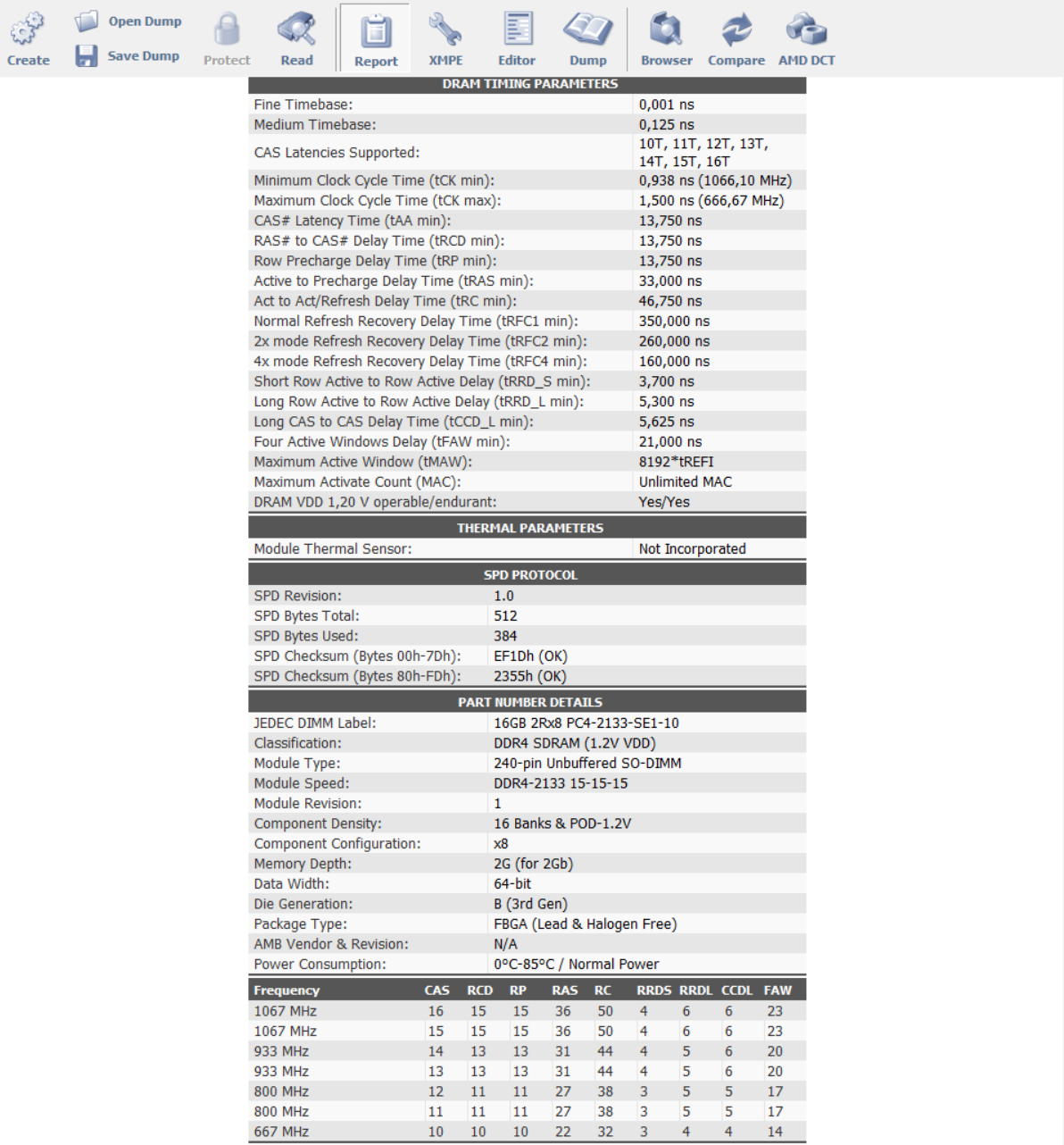

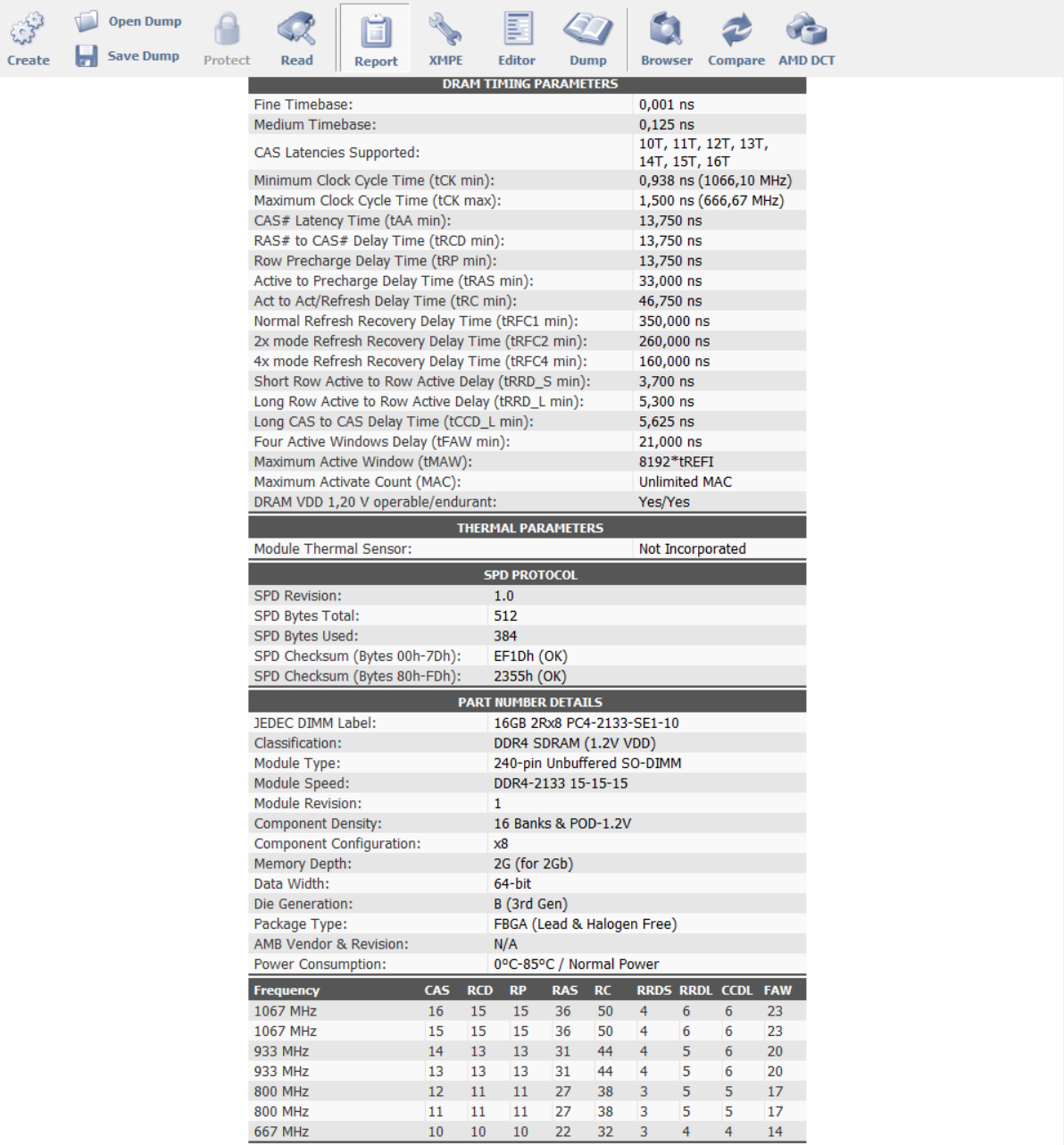

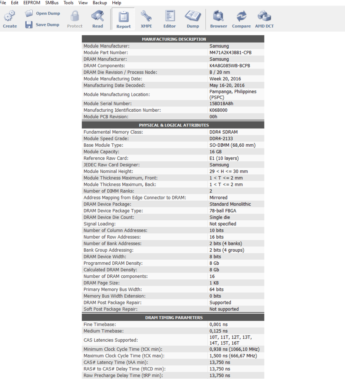

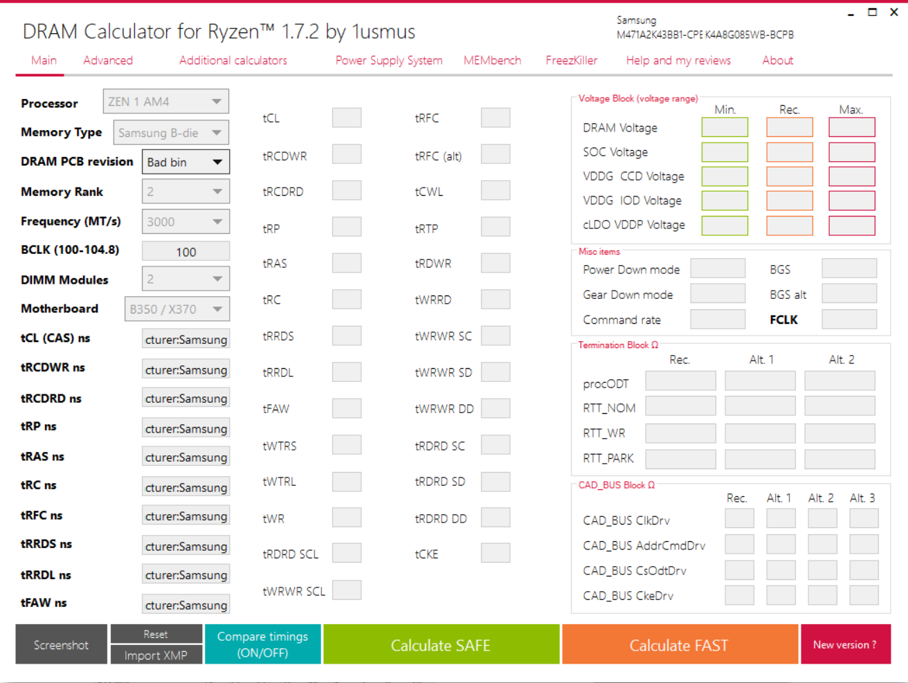

ich habe mich vor einiger Zeit daran gemacht den RAM in meinem A300 (2400g -2*16GB Samsung 8 Gb B-die (Boltzmann / 20 nm) / 1 die - 1067 MHz (0,938 ns) - Timings 15-15-15-36-50
zu übertakten.
Damals fünktionierte alles - kam bis auf 3000 - heute jedoch kann ich keinen (complete) HTML report mehr im DRAM Calculatur laden/imprtieren. in den Feldern für die ns - "tCL (CAS) ns" steht:
cturing DescriptionModule Manufacturer:Samsung
Module Part Number:M471A2K43BB1-CPB
DRAM Manufacturer:Samsung
DRAM Components:K4A8G085WB-BCPB
DRAM Die Revision / Process Node:B / 20 nm
Module Manufacturing Date:Week 20, 2016
Manufacturing Date Decoded:May 16-20, 2016
Module Manufacturing Location:Pampanga, Philippines (PSPC)
Module Serial Number:15BD1BA8h
Manufacturing Identification Number:K06B000
Module PCB Revision:00h
Physical & Logical AttributesFundamental Memory Class:DDR4 SDRAM
Module Speed Grade:DDR4-2133
Base Module Type:SO-DIMM (68,60 mm)
Module Capacity:16 GB
Reference Raw Card:E1 (10 layers)
JEDEC Raw Card Designer:Samsung
Module Nominal Height:29 < H <= 30 mm
Module Thickness Maximum, Front:1 < T <= 2 mm
Module Thickness Maximum, Back:1 < T <= 2 mm
Number of DIMM Ranks:2
Address Mapping from Edge Connector to DRAM:Mirrored
DRAM Device Package:Standard Monolithic
DRAM Device Package Type:78-ball FBGA
DRAM Device Die Count:Single die
Signal Loading:Not specified
Number of Column Addresses:10 bits
Number of Row Addresses:16 bits
Number of Bank Addresses:2 bits (4 banks)
Bank Group Addressing:2 bits (4 groups)
DRAM Device Width:8 bits
Programmed DRAM Density:8 Gb
Calculated DRAM Density:8 Gb
Number of DRAM components:16
DRAM Page Size:1 KB
Primary Memory Bus Width:64 bits
Memory Bus Width Extension:0 bits
DRAM Post Package Repair:Supported
Soft Post Package Repair:Not supported
DRAM Timing ParametersFine Timebase:0,001
Auch im Thaiphoon scheint zB. "show delays in ns" nicht mehr auf. Sie sind jedoch im Report ersichtlich.
Ram hab ich schon auf default zurückgesetzt, selbes Ergebnis.
DRAM Calculator sowie Thaiphoon sind neueste Version.
Irgendwo muss sich da ein Fehler eingeschlichen haben. Bin für alle Tips dankbar.
LG

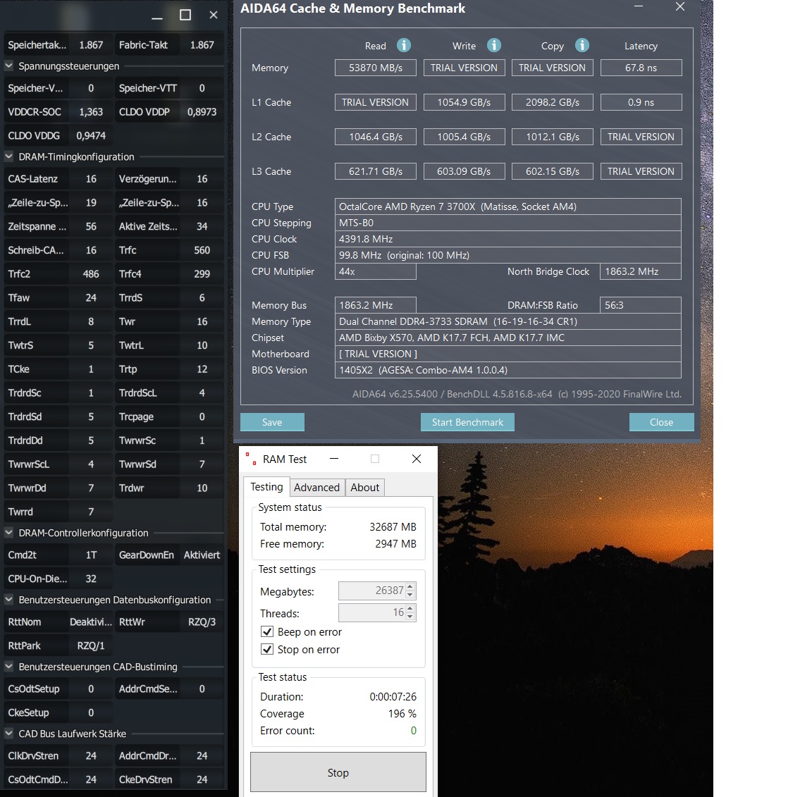

Hier mal der Zwischenstand auf meiner Reise:
Die Silicon Lottery hab ich wohl nicht gewonnen, aber die Werte sehen ok aus. tWTRS bootet weiterhin erst ab 5, ansonsten gehen aber alle Werte von @ZeroCoolRiddler aus dem 3733 Scharfe Timings Setup :daumen:
Wie schon von @Der Moloch angenommen, zeigt das olle Asus Bios die Werte für tRFC falsch an (bin da jetzt nach deinem Hinweis direkt konservativ mit "nur" 560 rangegangen). Und nicht nur den, nach einem erneuten CMOS Reset waren fast alle angezeigten Werte, wie sie angeblich aktuell sein sollten, falsch. Mal gucken, ob sich das korrigiert beim nächsten Neustart.
Noch irgendwelche Tipps, was ich noch optimieren könnte, Spannungen, Widerstände, Timings?
Mal gucken, wann ich den Full Run Karhu hinbekomme, aktuell ist er bei 600 % ohne Fehler. Anders als Aida treibt der Test auch die CPU nicht so hoch, da lass ich das vielleicht mal beruhigt über Nacht laufen.
Bei nem Failsafe Boot, bootet das Asus direkt zu Windows durch, müsste dann mit 2400MHz laufen. Falls das Board mehrere Anläufe braucht zum booten, dann ist das evtl der Fall.
Er hatte mit der Einstellung gar nicht gebootet, Bildschirm blieb schwarz. Da musste ich CMOS Reset machen und danach das gespeicherte Profil, was zuvor lief laden, dann erneuten Reboot und die restlichen Werte manuell ändern. Da fiel mir auf, dass manche Werte völlig falsch angezeigt wurden. Glaub aber letztes Mal waren die dann wieder richtig, als ich einmal normal in Windows war und wieder gestartet habe.
Scroll mal runter im TB.
Ist mir leider auch schon passiert beim erstellen dieser Reports für den DRAM Calc.^^
Oder scallier ihn aufs Vollbild. Das sollte eigentlich da sein.
Ich glaube nicht so recht, dass sich da was geändert hat innerhalb der letzten Monate.
Meist ein Problem mit dem Fenstermodus des TB.
