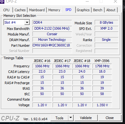

Also Leute ich schnall es nicht mehr. Ich hatte ja massive Probleme mit dem Corsair Vengeance Speicher und vollbestückung. Hab mir nun extra tagelang die Asus compatibilitätsliste angesehen und speicher raus gesucht bei dessen Asus nur eine Bezeichnung listet so das kein Unterschiedlicher Speicher vorhanden sein kann, wie teilweise bei gewissen bezeichungen vorhanden. Nun habe ich für 30! euro mehr im Prinzip den gleichen Ram bestellt cmw16gx4m2c3600c18 weil es Samsung speicher sein sollte. Nun kommt er an. ich mache CPU Z auf und was ist? Micron Speicher. Aber genau die Bezeichung ist unter der Compatibilitäts Liste vorhanden

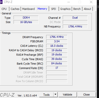

Und kann mir wer erklären warum die Ryzen Boards es nicht gebacken bekommen den tRC richtig zu setzen. CPU z sagt mir 58 währe der richtige Wert. DOCP setzt ihn auf 84
Kannst du mal einen Screenshot schicken aus CPUz? tRC 84 klingt nämlich eigentlich nicht verkehrt für XMP 3600. 58 wäre schon sehr scharf (weniger geht bei den gesetzten Primären nicht).
Und ein Bild von den Speicherbausteinen/Strichcode.^^
In der QVL steht aber noch eine Versionsnummer hinter der Bezeichnung (Ver4.31). Dieser steht für den IC. Heißt nur die Ver4.31 wurde auf Kompatibilität getestet. Dein RAM hat aber vermutlich 3.3x.

Also hab ich nun 30€ in den Wind geballert?
jau der alte den ich hatte mit d3600 war version 4.31. Nun hab ich 30euro drauf gelatzt extra die bezeichnung geschaut. Der ist wiederum nun 3.31 und micron speicher. Zuvor hatte ich für 30 weniger samsung speicher. Na Happy Birthday

Setz tRC einfach von Hand und fertig.

Wieso versteifst du dich denn so auf XMP ?
Das ist alles andere als gut und schnell. Die ganzen Subtimings sind da miserabel weil die vom Board gesetzt werden.
XMP ist auch ein Intel Feature und läuft nicht ohne weiteres auf AM4.
Laut XMP hat mein RAM bei 3000mhz bereits tRC 69 :freak:
Läuft aber gerade auf etwas schärferen 3600Mhz bei XMP Spannung 1,35V
