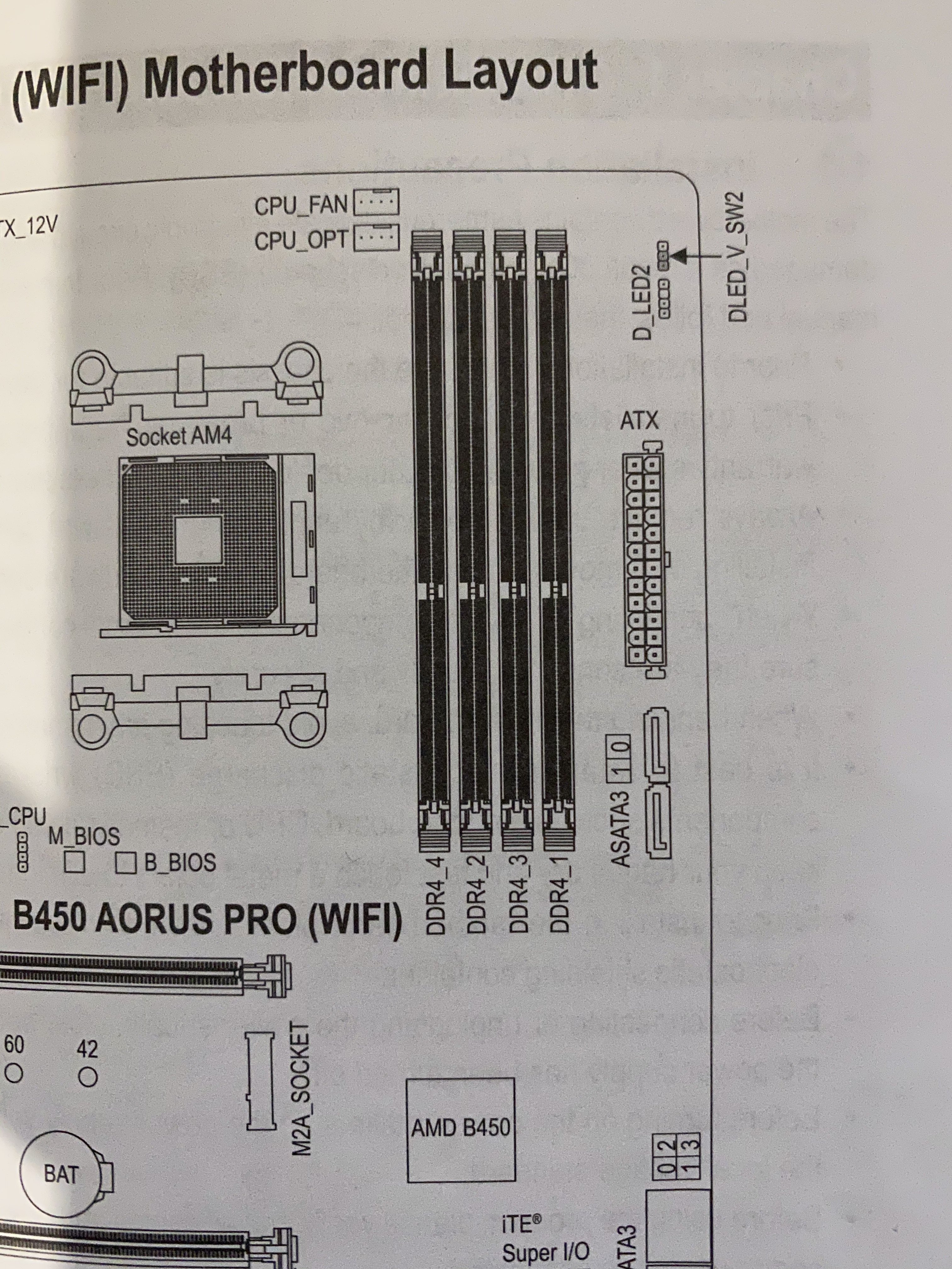

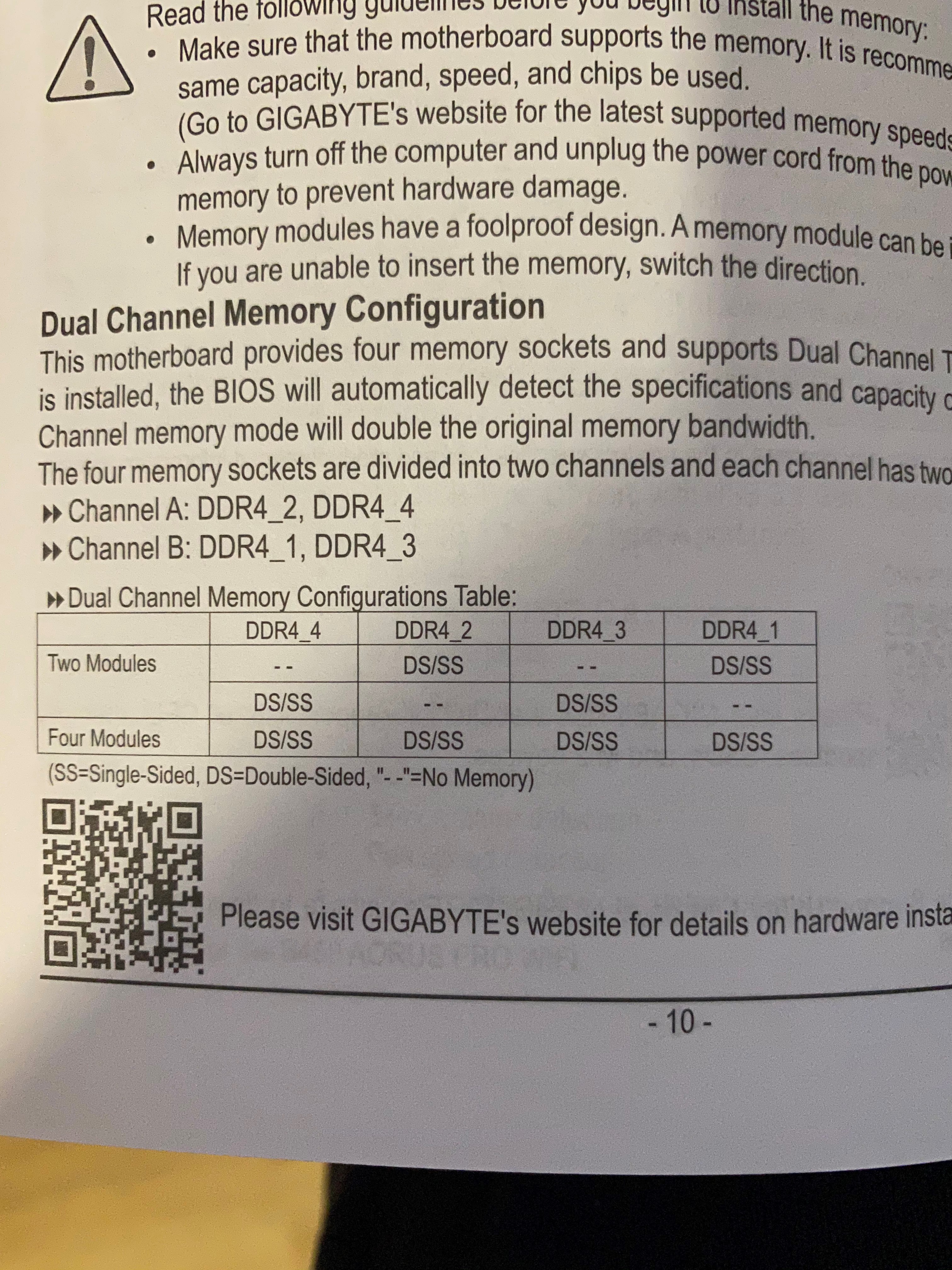

Zuerst danke für deine Antwort!
Hab sie in DDR4_2 und DDR4_1 drinnen. Bild im Anhang

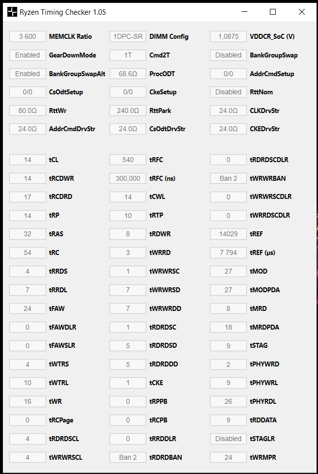

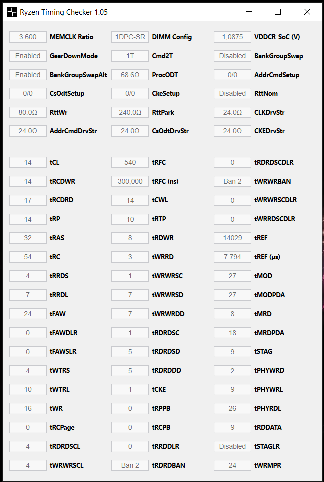

Okay, vielen Dank ZeroCoolRiddler.
Alle empfohlen Timings haben funktioniert, an die Widerstände habe ich mich noch nicht getraut.
Muss natürlich mit Mem Testen. Mit CinebenchR20 hatte ich die besten Ergebnisse mit 3466 CL14 hätte gedacht 3600 würde zu besseren Ergebnissen führen?
Cinebench skaliert nicht mit dem RAM.
Der Score wird bestenfalls leicht höher wegen dem höheren IF

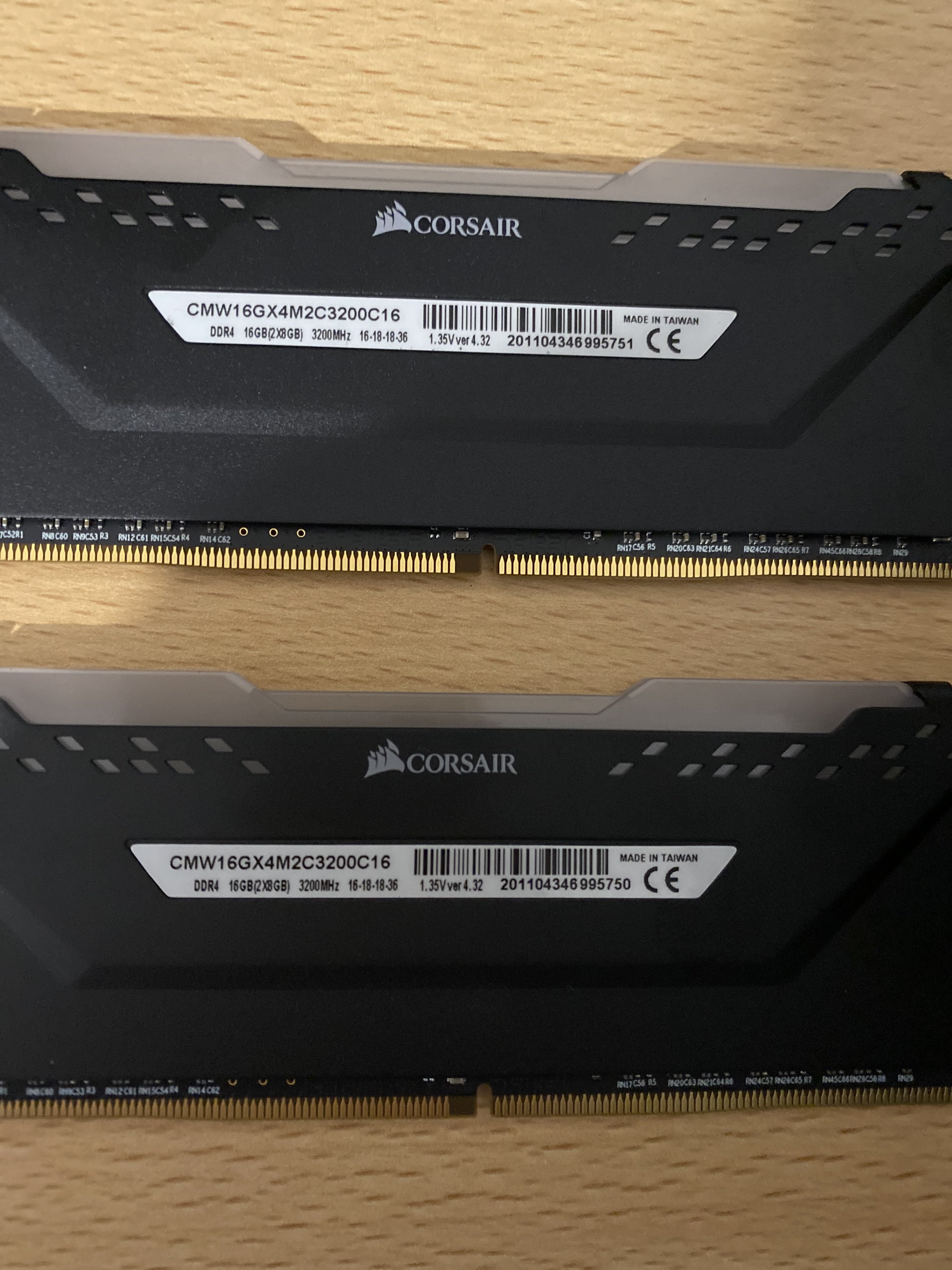

@Dexor
Das sind Samsung C-Die.
3800 18-20-20 bei 1,3-1,33v sind da typisch.
Reaktionen: Dexor

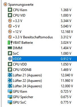

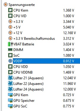

1,1v minus Drop = 1,08v. Das ist normal. RMT liest da den eingestellten Wert aus, VDDG/VDDP die gemessene inkl Drop. Ausser auf Auto...
ZeroCoolRiddler schrieb:
@Dexor

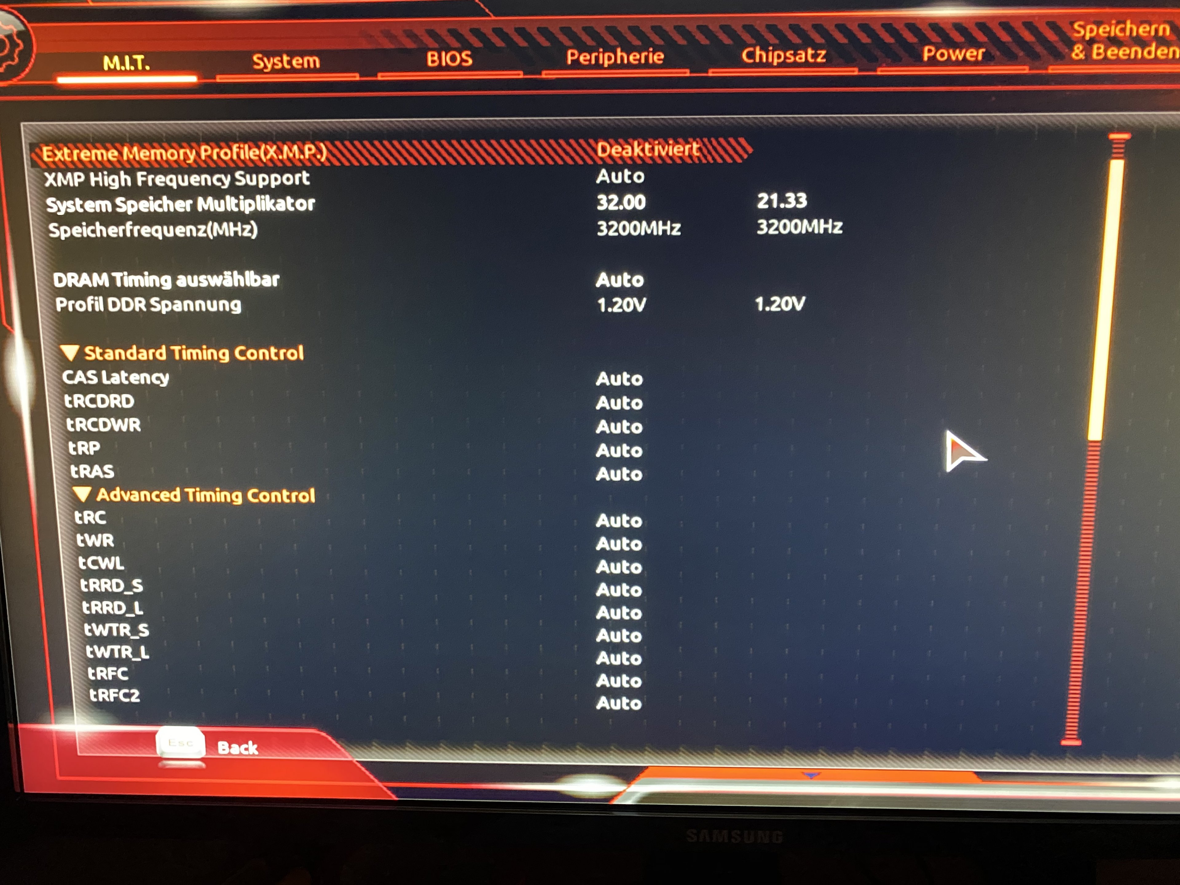

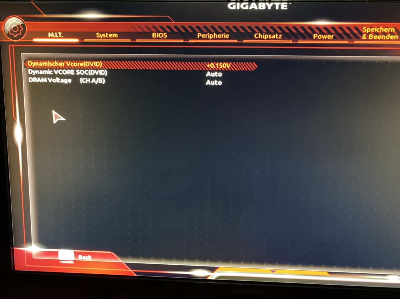

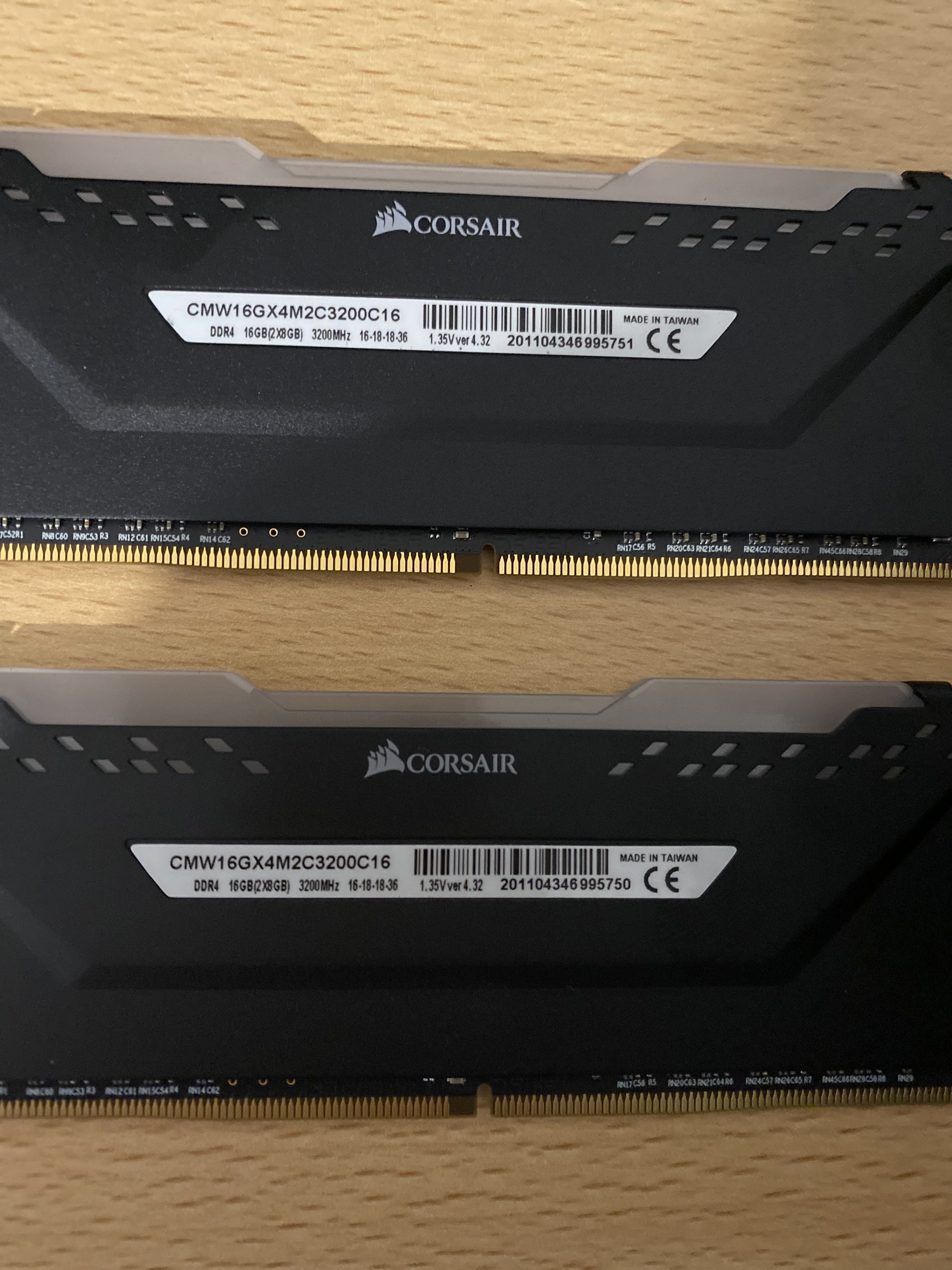

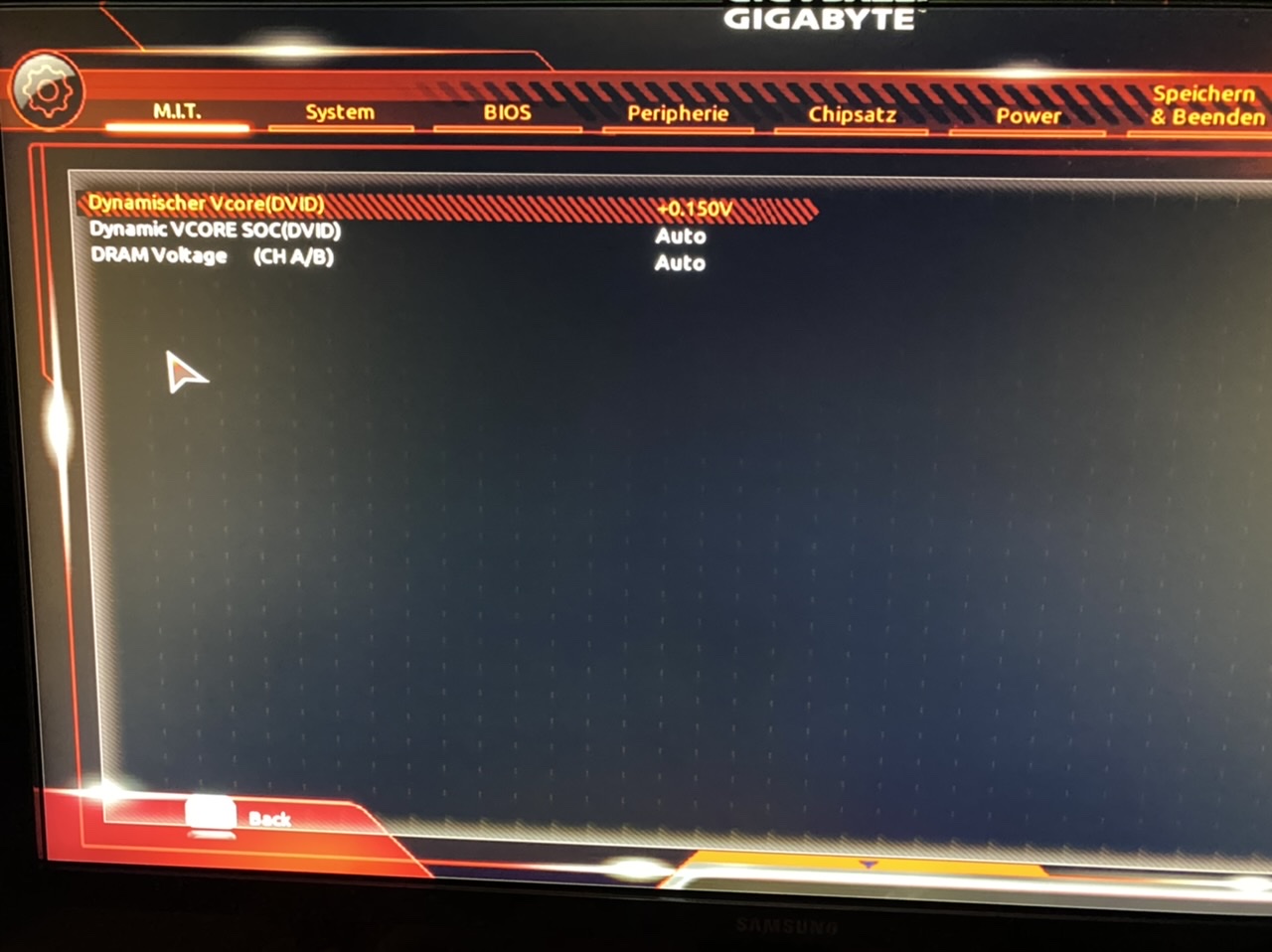

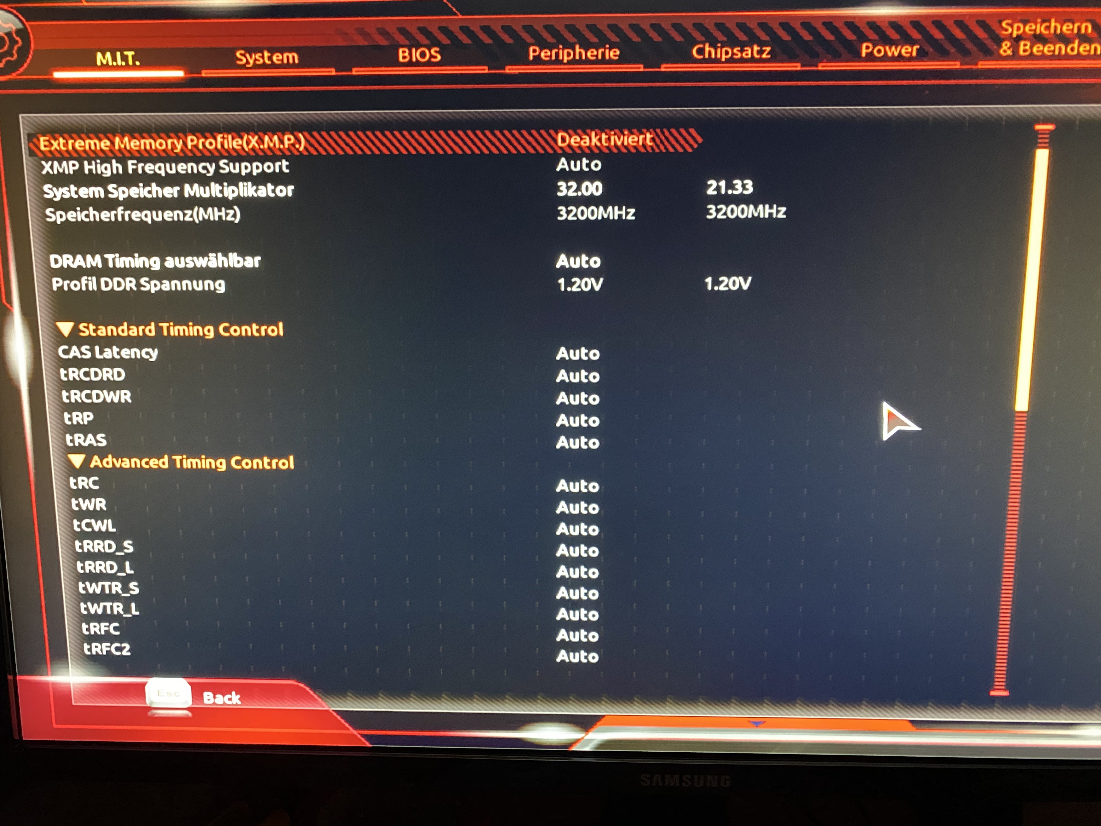

ok danke dass heißt ich kann sie auf 3800mhz drehen bei 1.3 volt? und die timings auf 18-20-20-?? was ist die 4. doppelzahl? Bin leider was OC angeht ein noob... kann ich da rumprobieren ohne dass ich was zerstöre? =)
kannst du mir vielleicht anhand dieser bilder sagen wo ich dass eintragen muss?
Mit Timings machst du nix physikalisch kaputt, nur musst du evtl mal das Bios reseten falls du was falsches eingibst. ;)
Probier mal 3733/1866 zu booten mit 18-22-22-22-42-66 bei 1,32v.
Reaktionen: TexHex und Dexor
