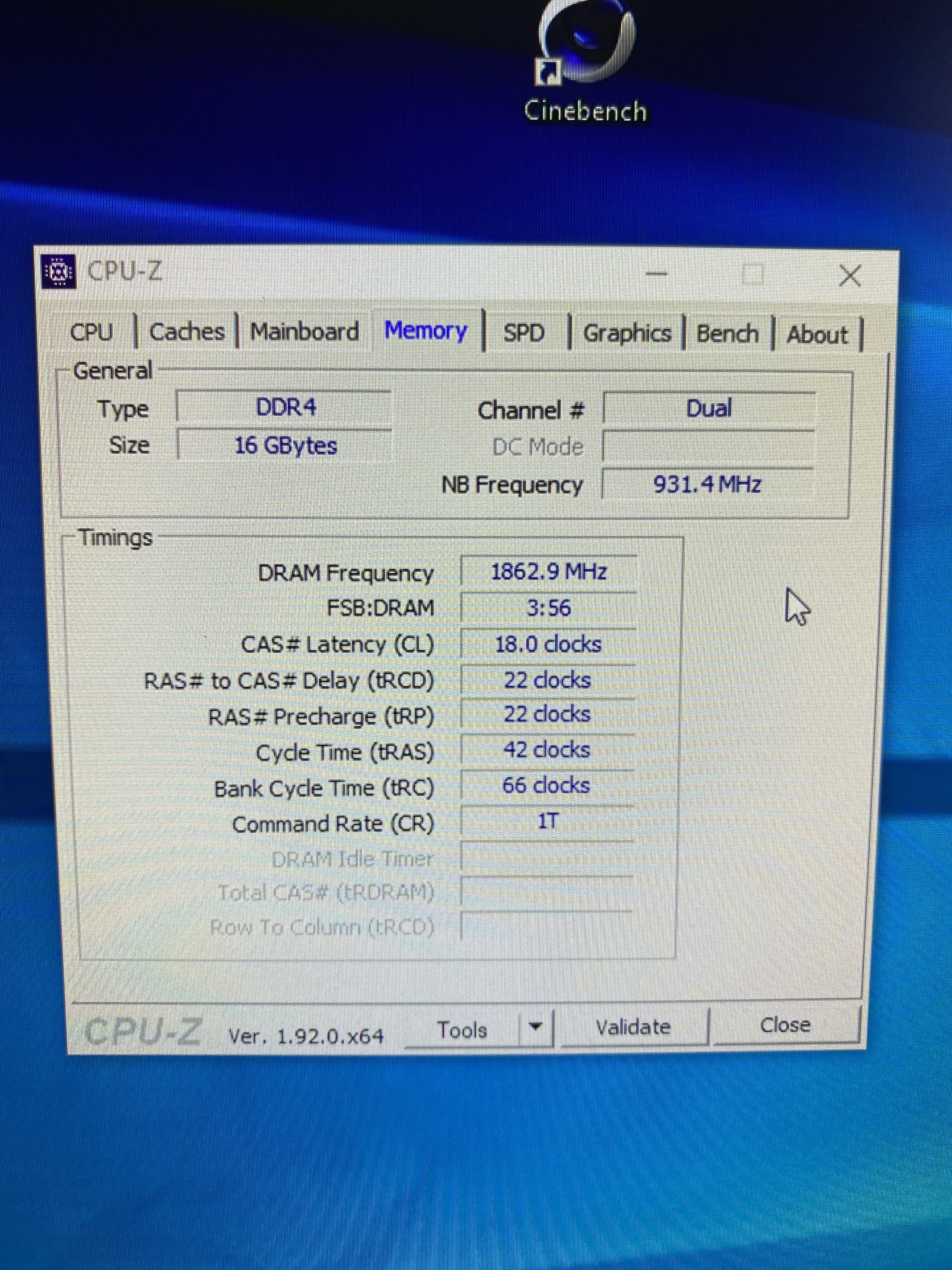

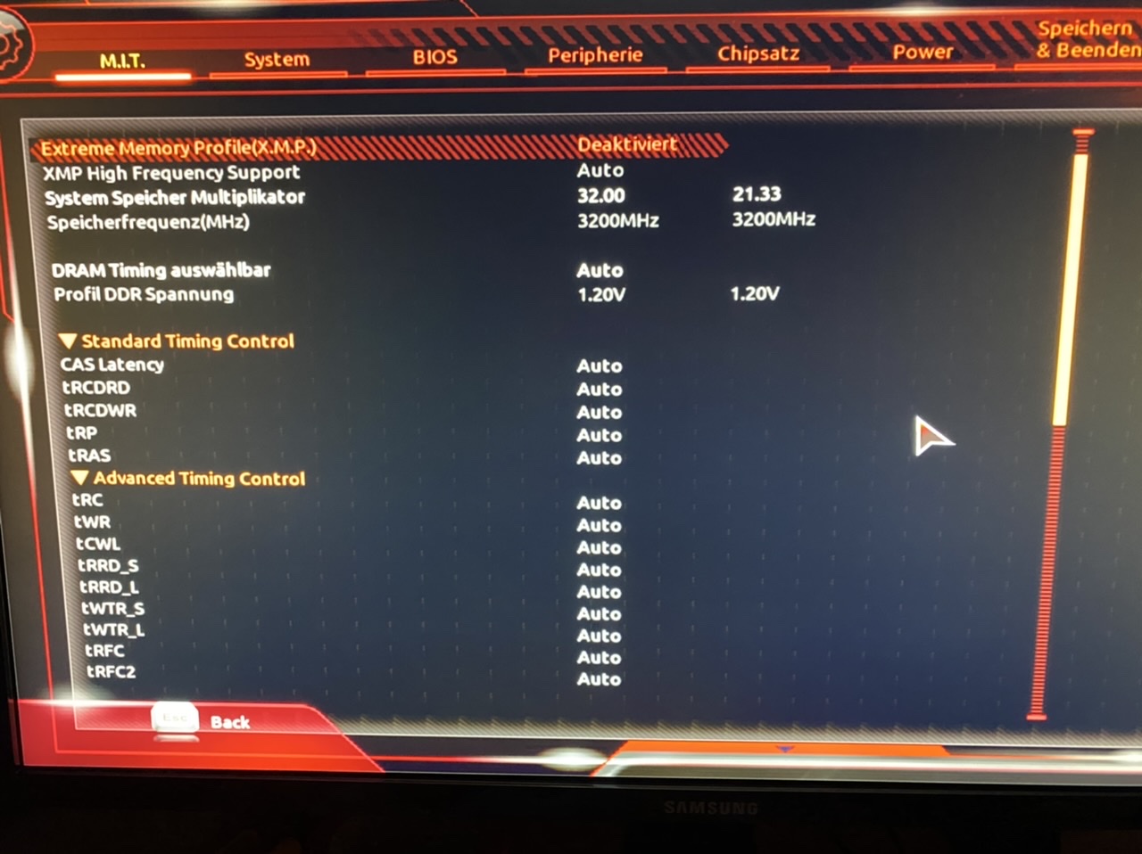

Probier mal 3733/1866 zu booten mit 18-22-22-22-42-66 bei 1,32v.

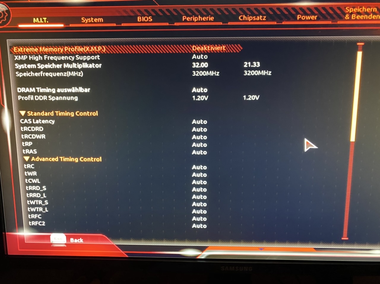

ok mache ich! CL(18), tRCD(22), tRP(22) und tRAS(22).
stimmt diese Reihenfolge? wo trag ich die 42 und 66 ein? ;)
Ich glaube irgendwie dass da ne 22 zuviel reingekommen ist. O.o
18-22-22-42(tRas)-66(tRC). Meint er denke ich^^
Reaktionen: Dexor
tCL 18
tRCDRD 22
tRCDWR 22
tRP 22
tRAS 42
tRC 66
Reaktionen: Dexor

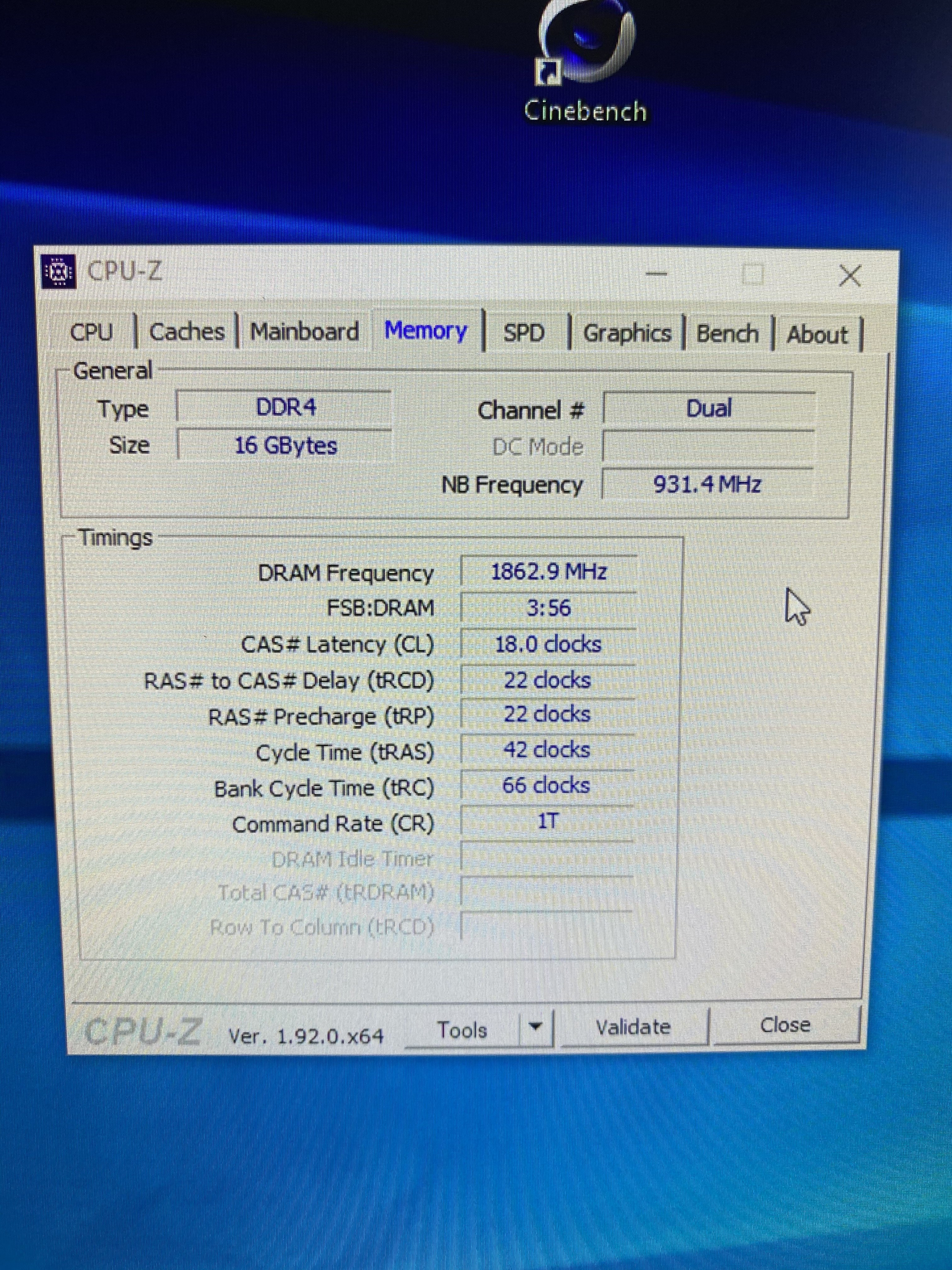

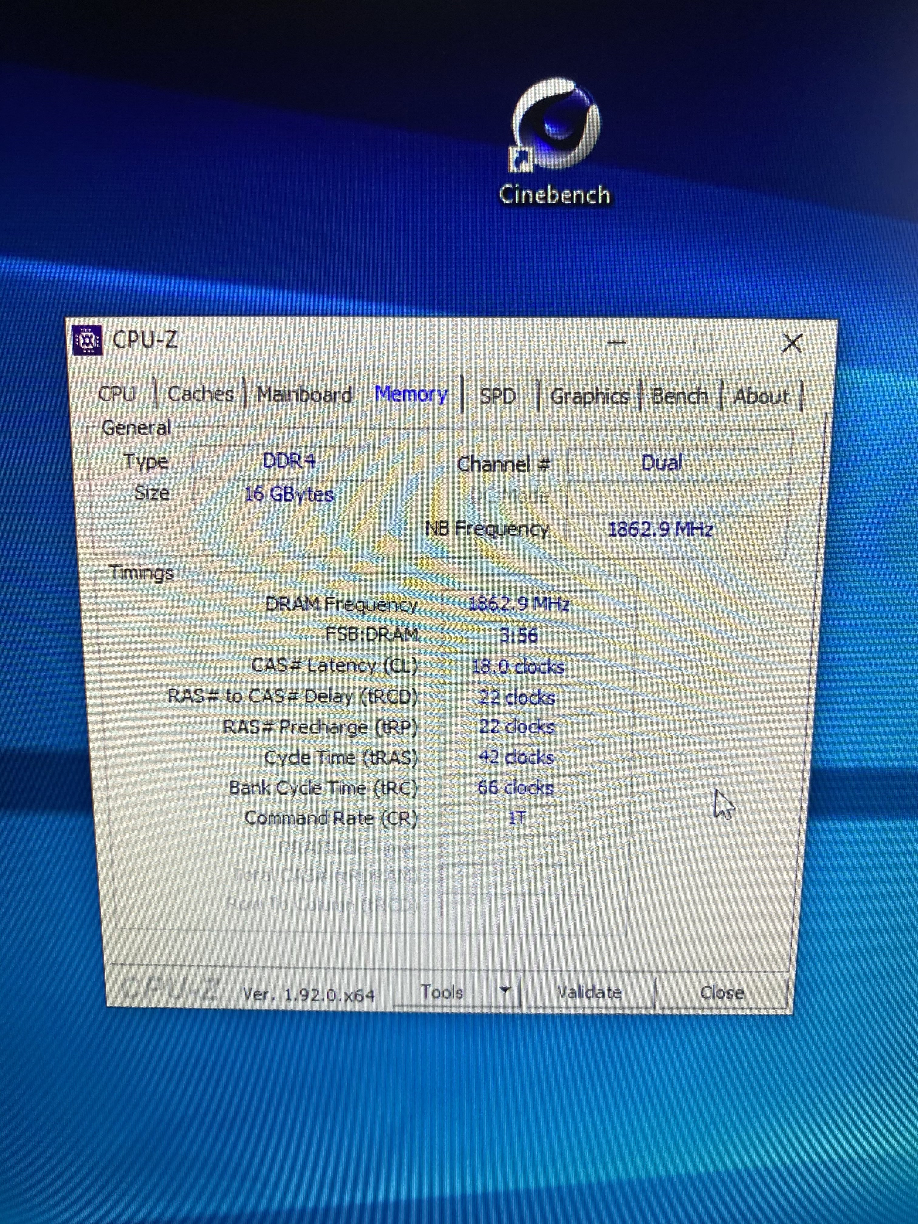

@Dexor Aber ich denke, das sollte synchron sein - du hast den Teiler vergessen, deine NB läuft mit halbem RAM-Takt ;)
Reaktionen: Dexor und ZeroCoolRiddler
Reaktionen: Daniel1337
danke denke jetzt hab ich es :)

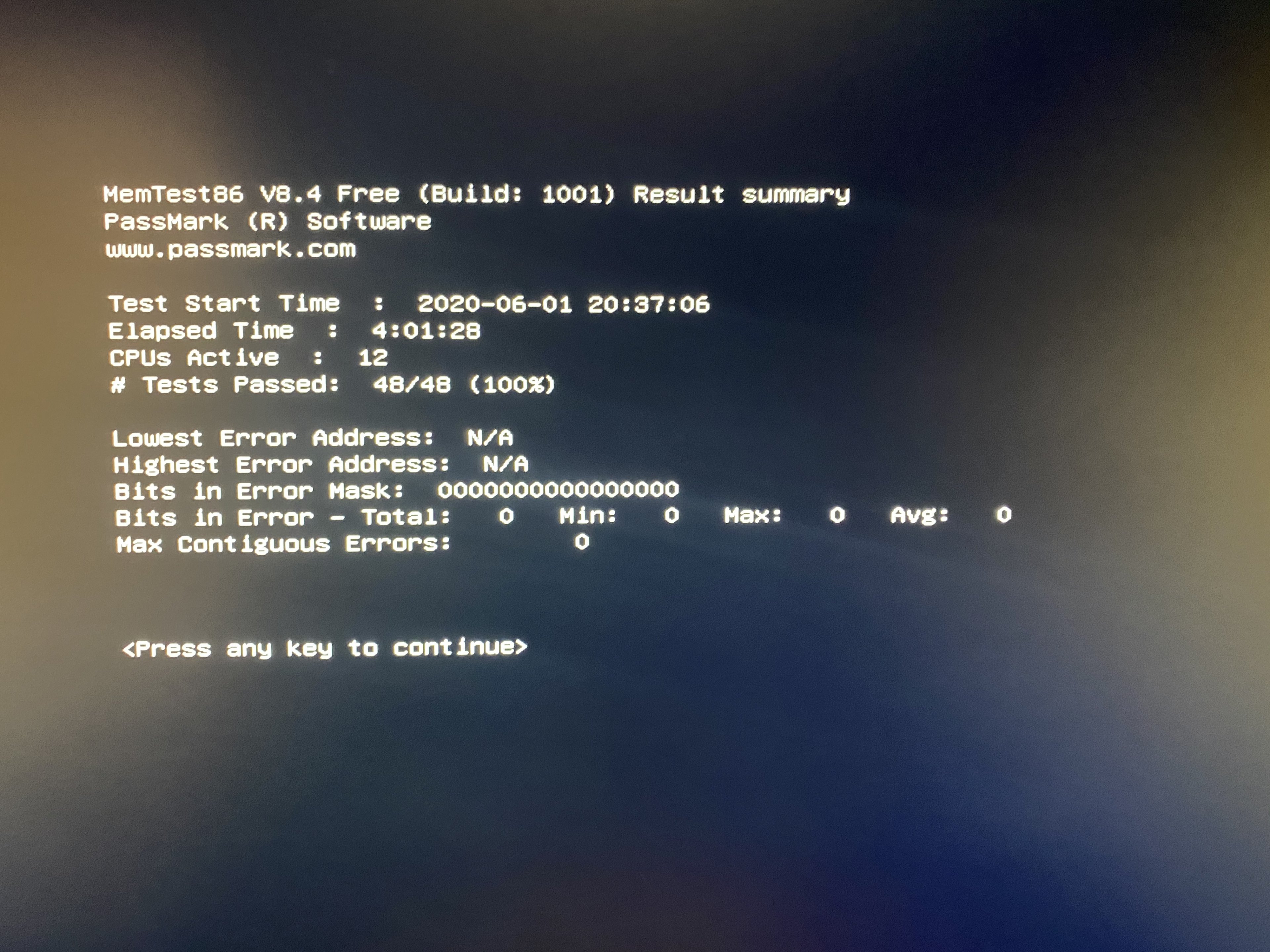

Top. Dann teste das mal ordentlich, damit du ein Basisprofil erhälst.
Reaktionen: Dexor
Aida, HCI Memtest, am besten Karhu.
Ohne Tests bringt das OC rein gar nichts, ausser Bluescreens und kaputtem Datenmüll auf der Platte evtl....;)
Reaktionen: Dexor
alles klar werd ich machen und falls fehler auftreten mache ich was? ;)
Anleitung von Seite 1 studieren. ;)
Reaktionen: Dexor

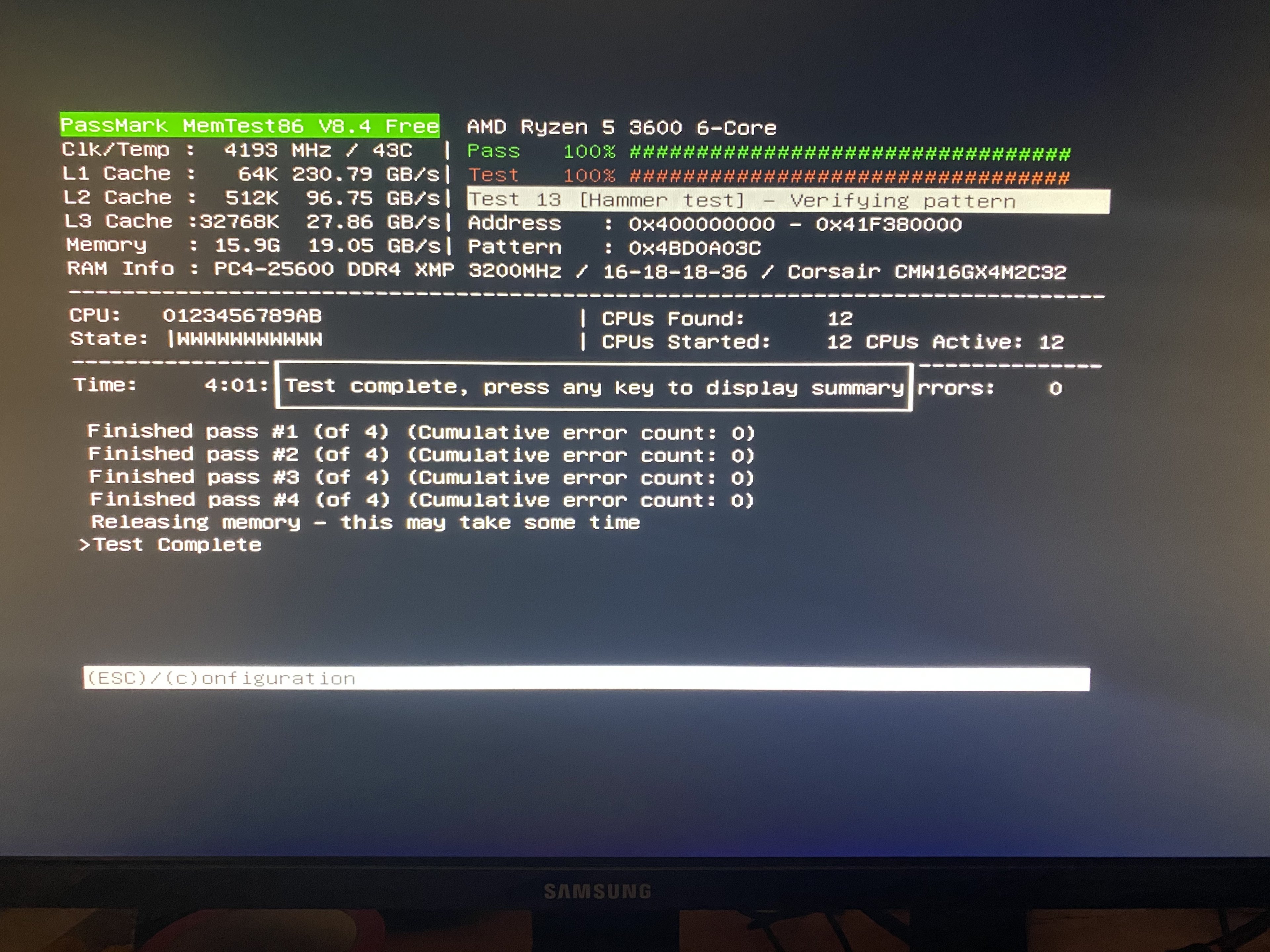

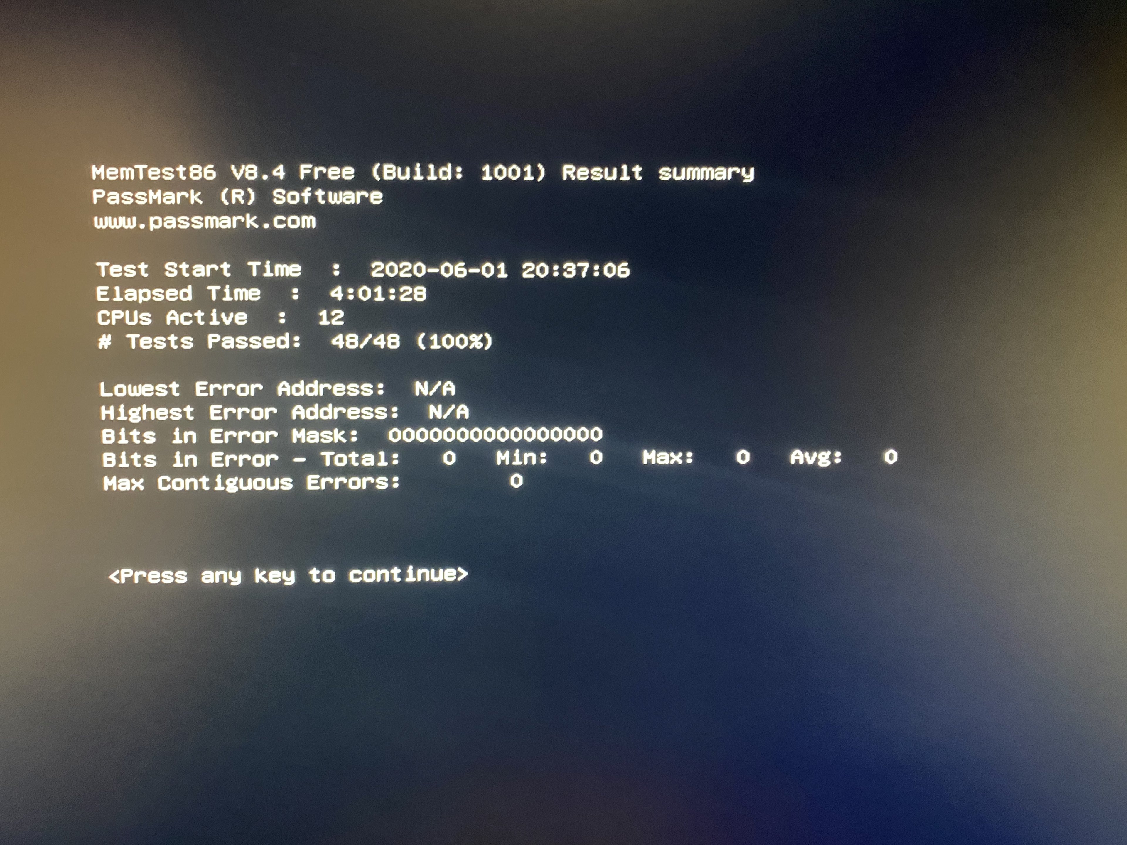

sah soweit gut aus nur die Ram Info ist nicht korrekt dargestellt. stimmt das so?
