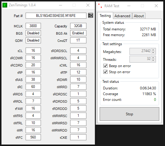

Hast du denn Cache nicht an oder warum brauchst du 6,5 h für die 32 GB?
Jetzt wo du’s sagst. War tatsächlich nicht an

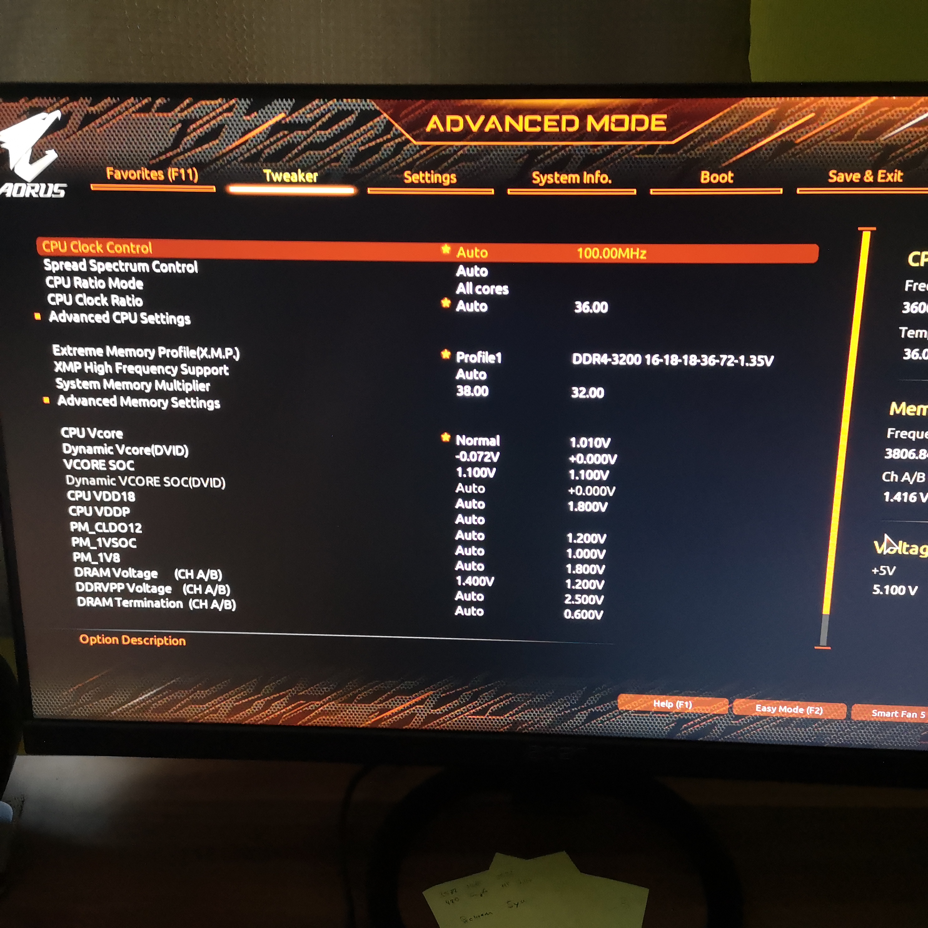

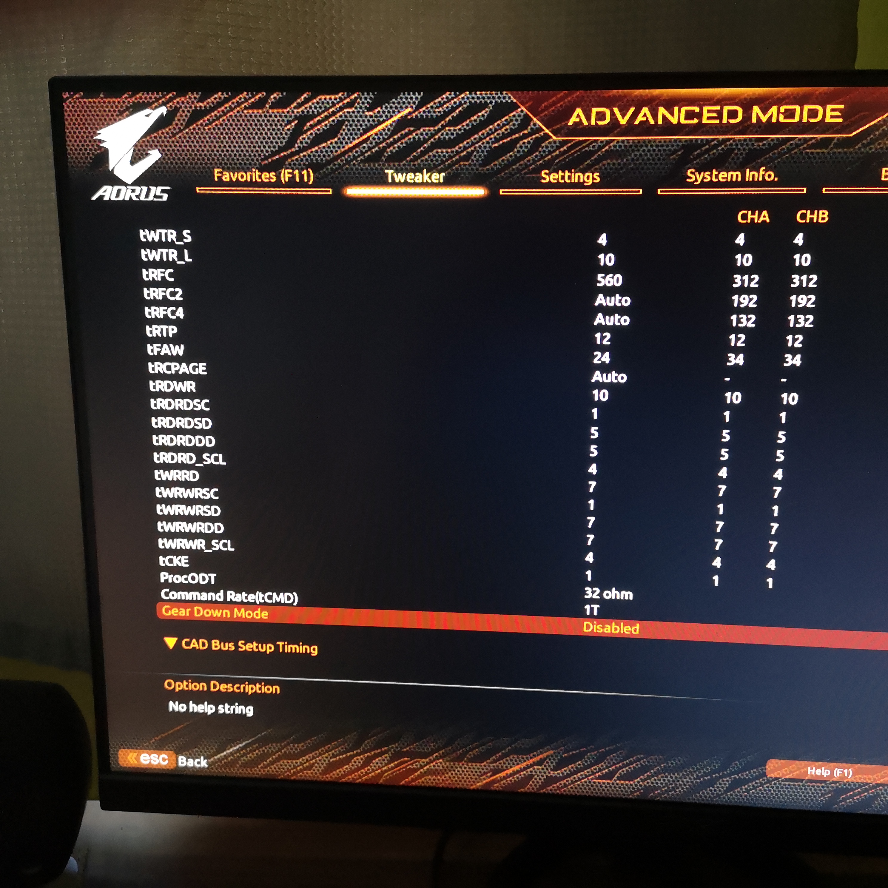

Anbei die Bilder aller Settings. Habs soweit wieder auf die Standardwerte

Bitte stell den GDM auf on. (Gear down mode) Der bringt dir mehr Stabiltät.
Ohne den wirst du das System nicht stabil bekommen können.
Das Problem liegt nicht im GDM, da fehlt entweder Spannung auf den RAMs, eine ProcODT Stufe oder eine höhere SOC Spannung. Stell mal nur die Haupttimings ein und lote mit Karhu die benötigen Spannungen aus.
Danach die restlichen Timings einstellen und schauen ob es funktioniert. (vermutlich musst du im Nachgang die VDIMM noch ein wenig anheben.

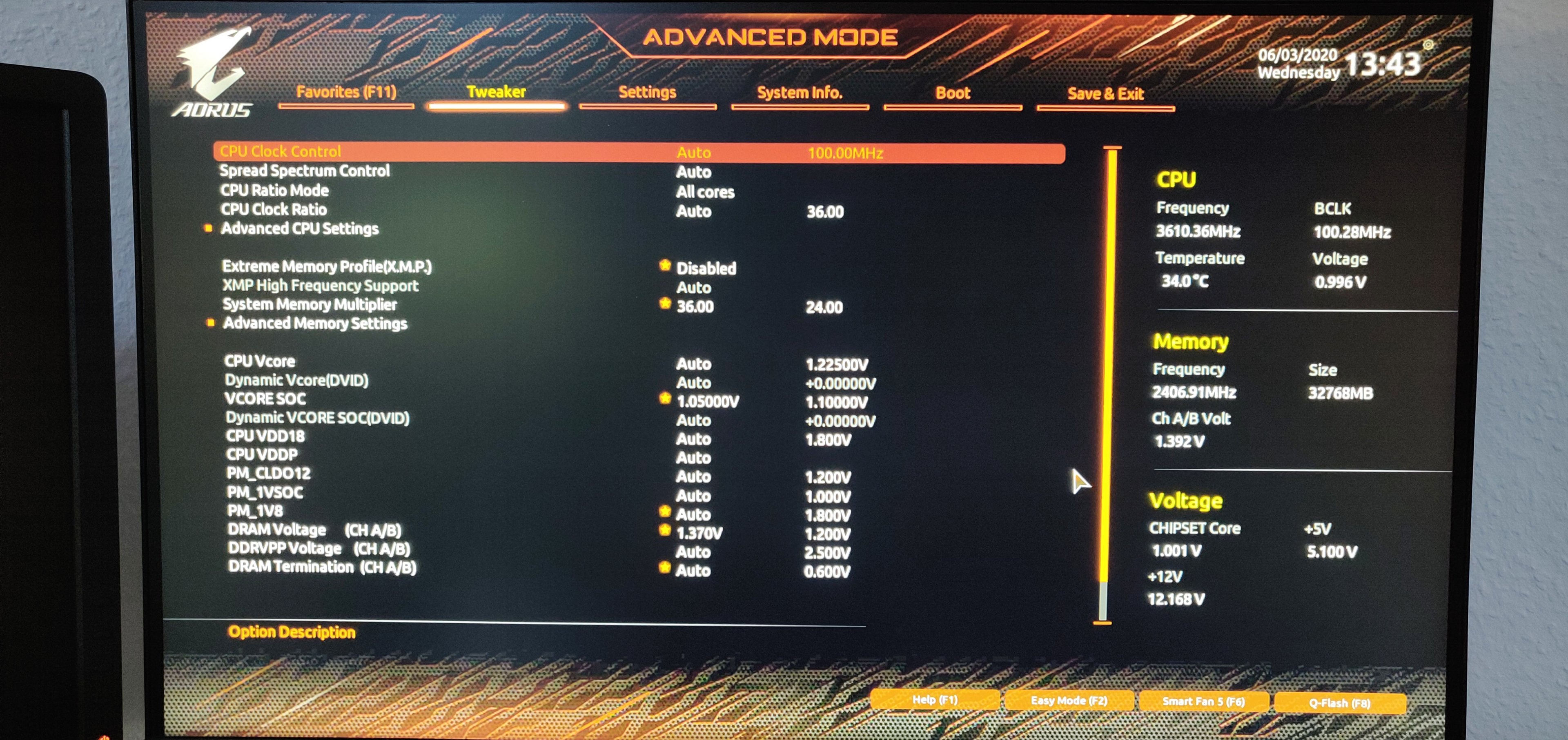

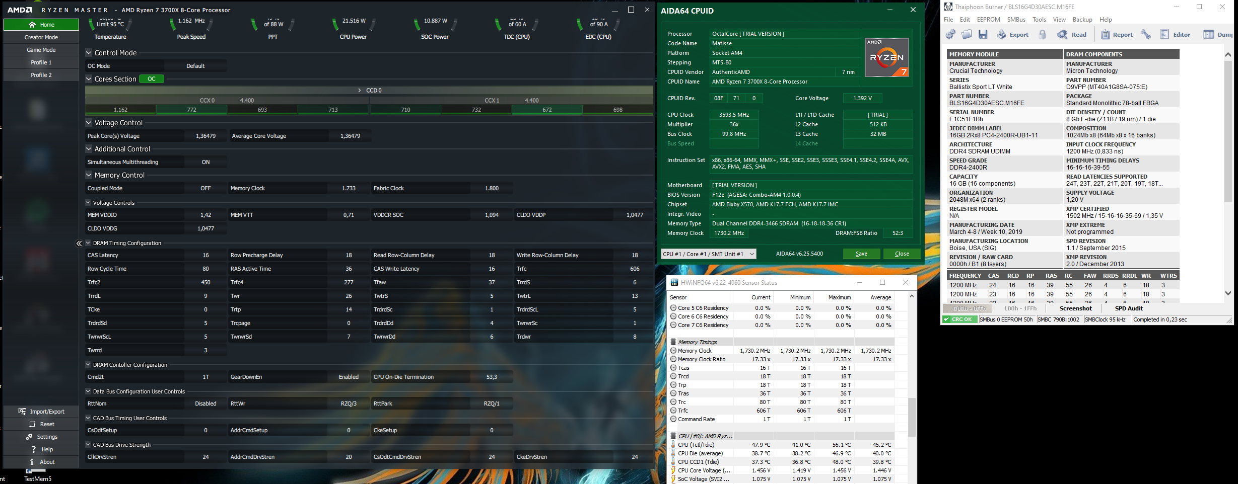

ich habe mich nun auch mal nach einem Jahr an RAM-OC herangewagt mit meinen Crucial Ballistix 3000 CL15 (2x16GB)
Leider stecke ich ein wenig fest. Jeder sagt es sollten locker 3600 MHz möglich sein. Wenn ich bei mir aber über 3466 drüber gehe bootet der Rechner nicht mehr. Probiere jetzt seit Stunden Werte zu verändern, aber komme absolut nicht weiter.
Vllt hat ja jemand Tipps oder kann mir bestätigen dass meine Kits einfach nicht mehr hergeben.
Hardware:
Gigabyte X570 Aorus Pro
3700x

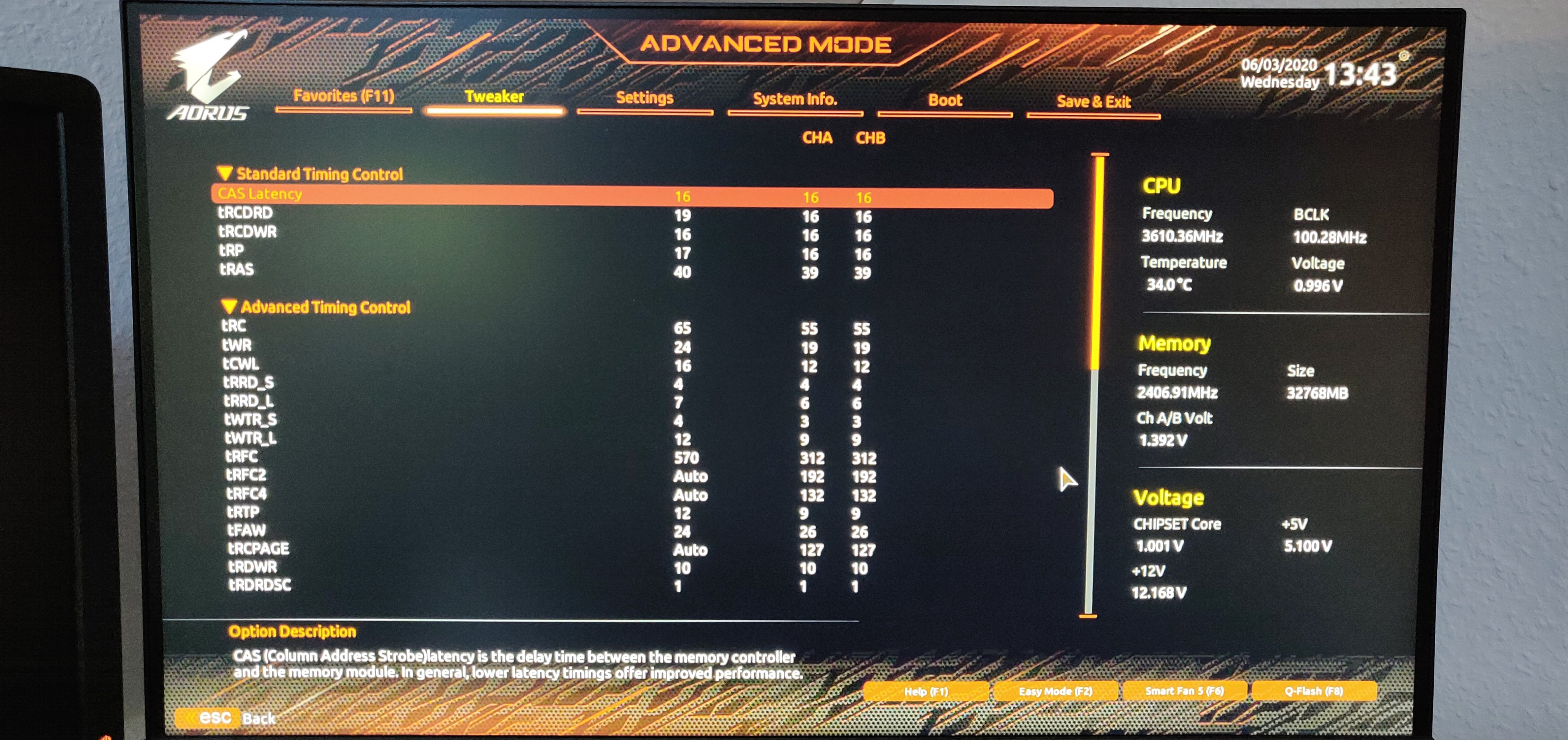

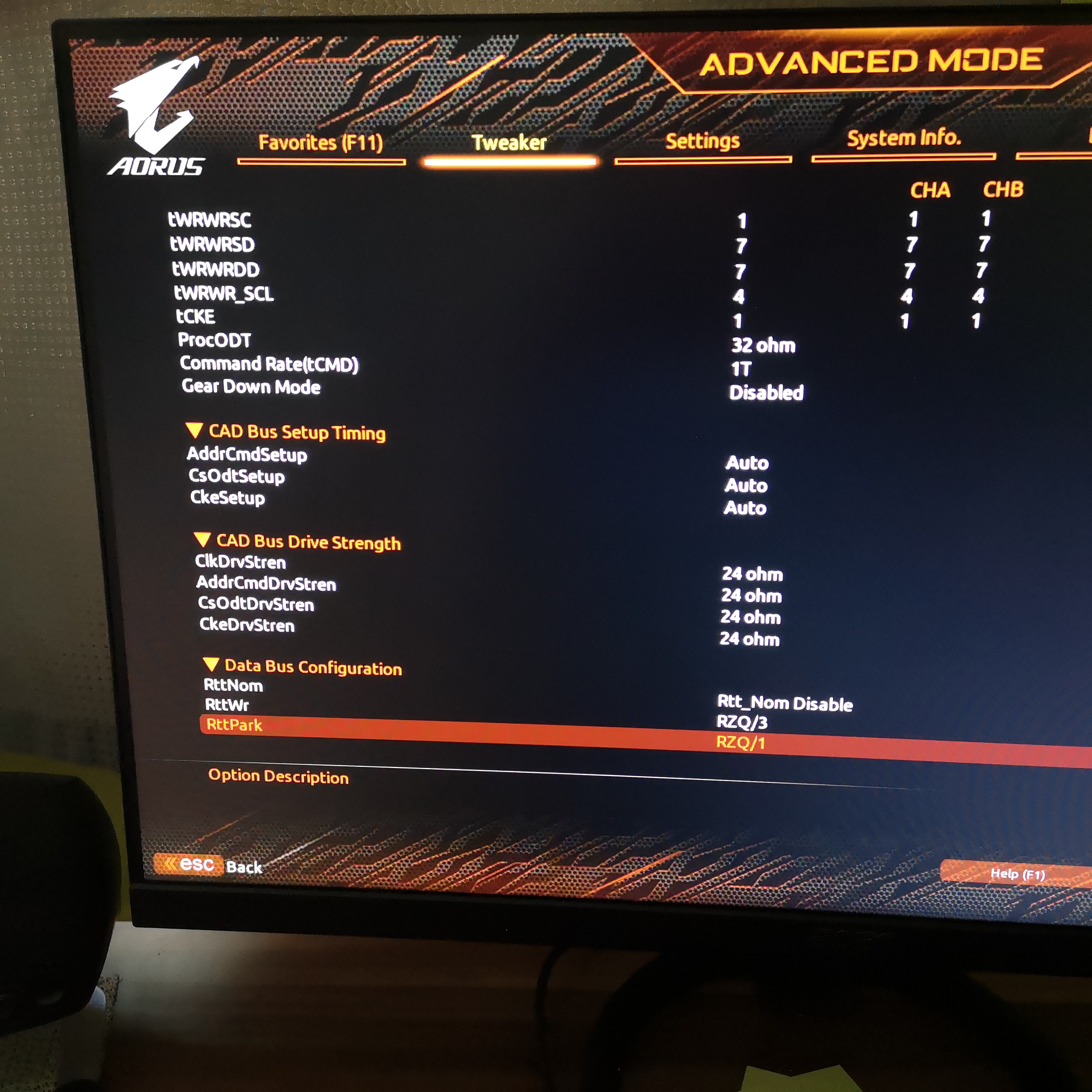

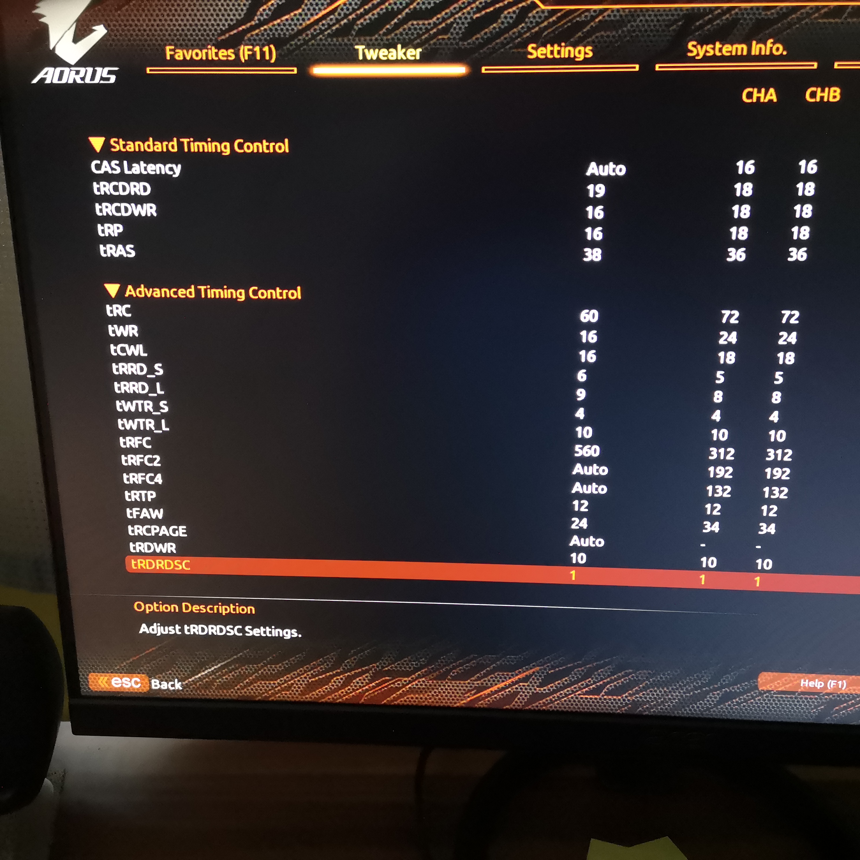

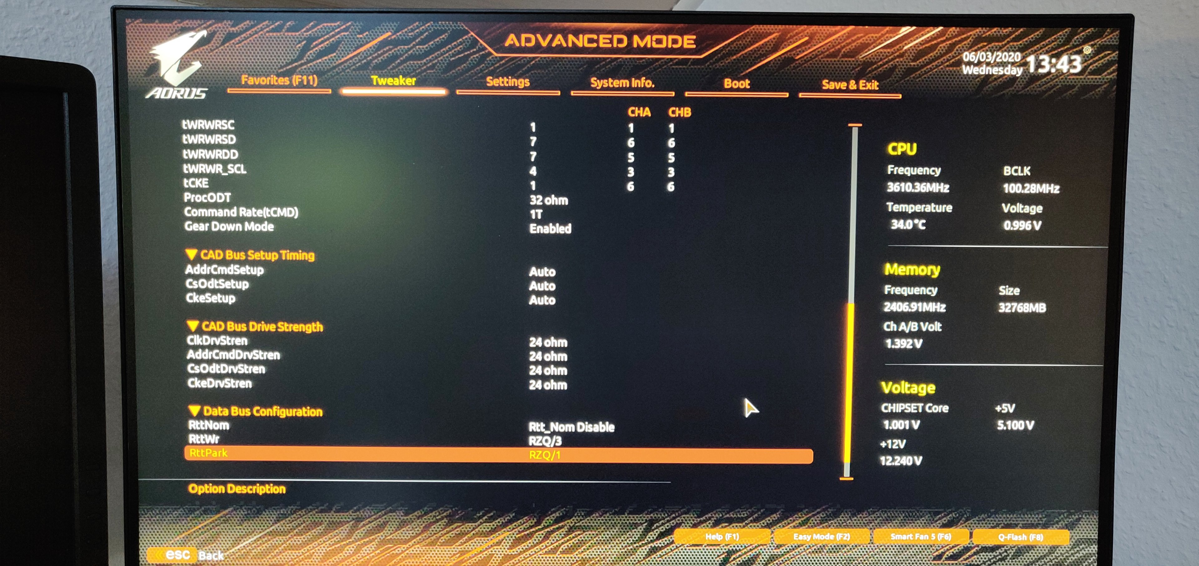

TheOpenfield schrieb:

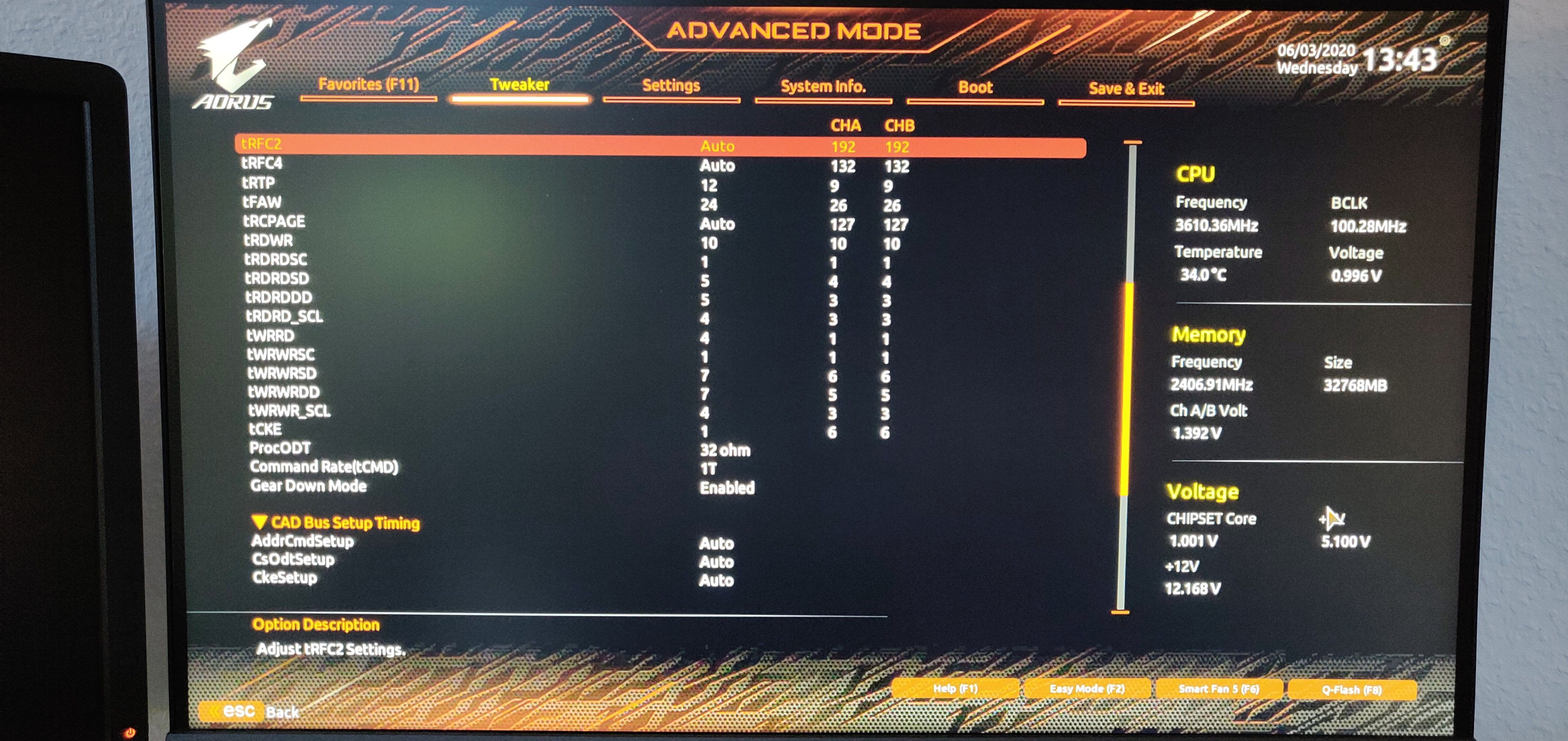

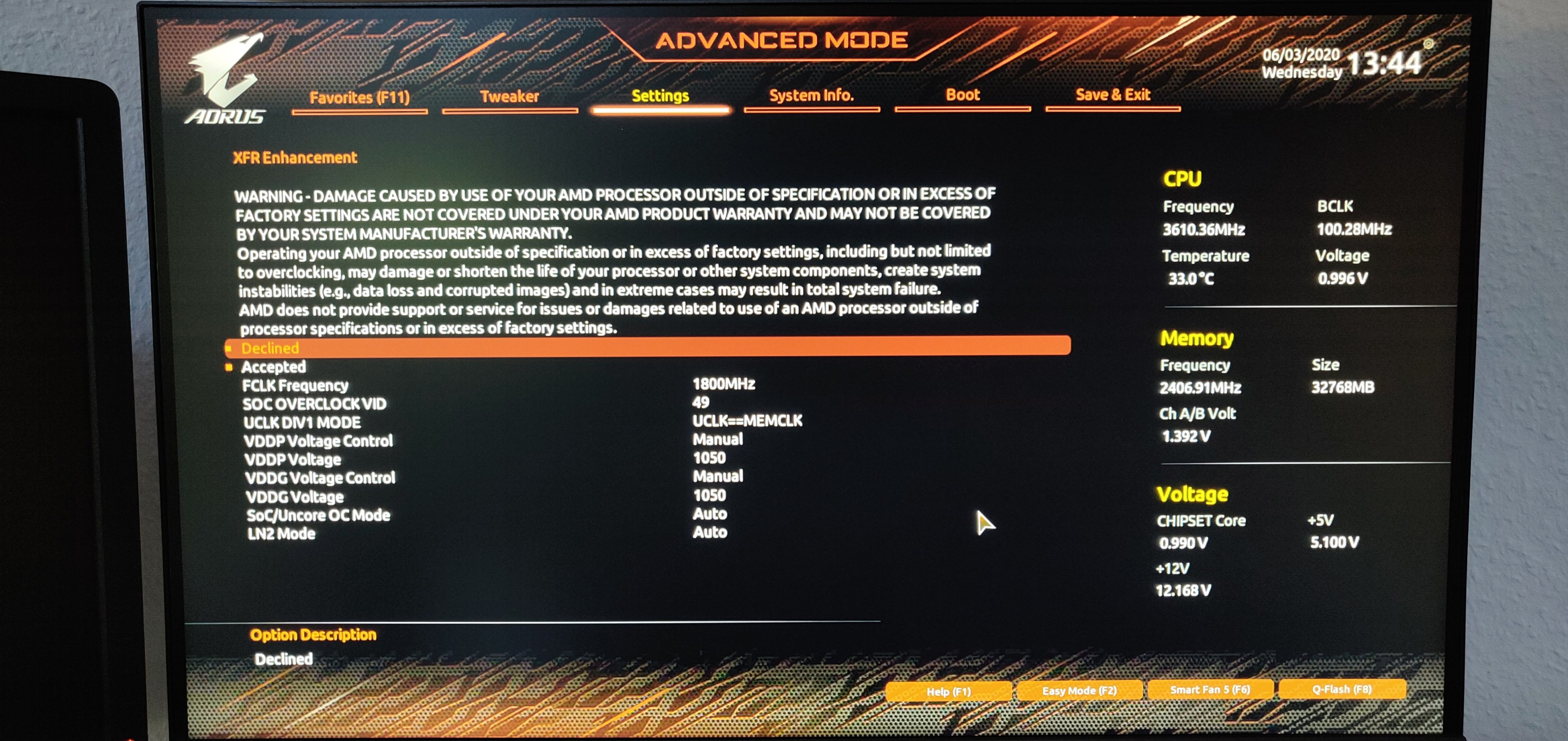

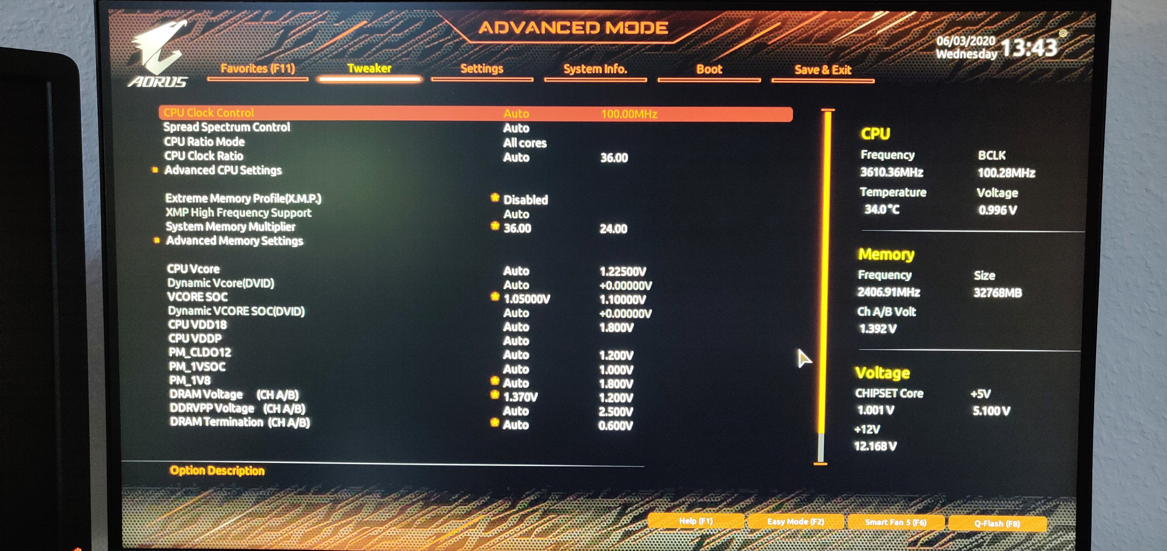

Hey Openfield, den Beitrag hab ich schon gesehen und nach dem Versuch mit meinen ermittelten Einstellungen des DRAM Calculators vorgenommen. Habe mal Bilder aus dem BIOS angehangen, wenn ich es genau so einstelle bootet es nicht.
Übersehe ich etwas? Das gigabyte BIOS ist da schon sehr unübersichtlich und manches ein wenig versteckt (finde immernoch kein vcore offset bzw die zweite Spannungsangabe von VDDG)
Grüße,
SchL
