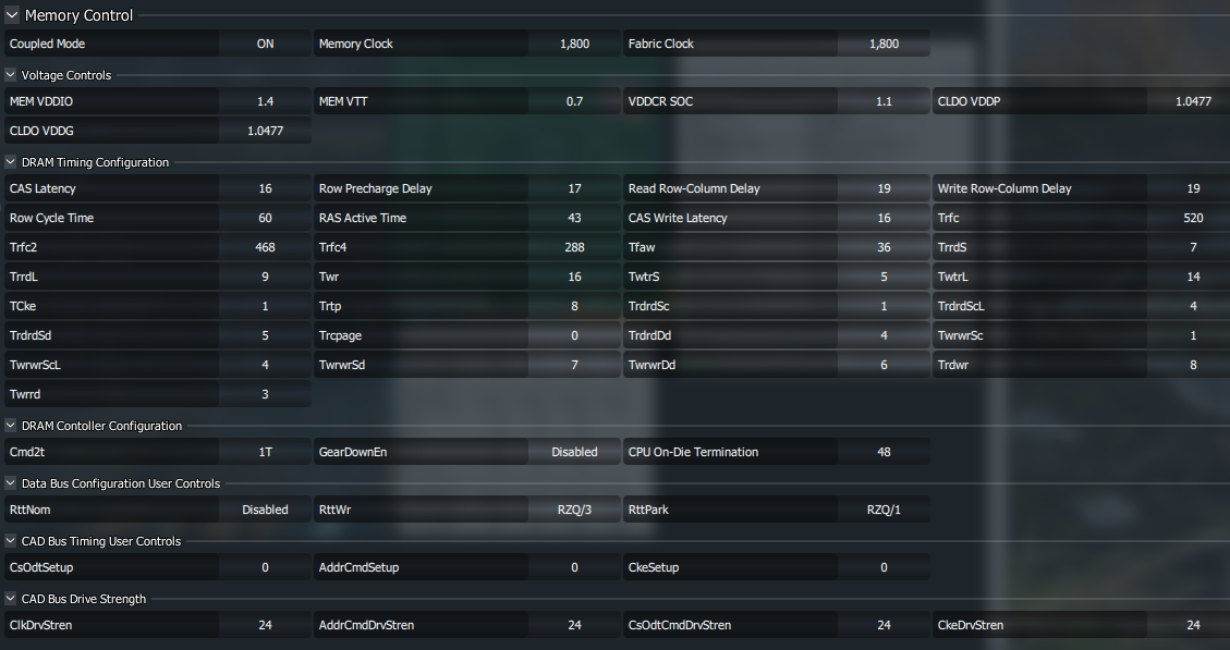

Okay, danke schonmal dass hier so schnell Tipps kommen.
Habe alles dementsprechend eingestellt, bootet leider auch so nicht.
Was sind jetzt die stellschrauben, mit denen ich rumprobieren muss? Spannungen hochdrehen?
nichtmal Boot? das klingt strange, die EDies schließe ich mal aus, wär das erste Kit, das schon so früh streikt...
Wie Openfield schreibt, VDimm Sonst mal auf 1,39 und die procODT Stufen durchtesten...
Hello again,
Nein kein Boot. Er versucht immer ein paar Mal zu starten aber geht direkt wieder aus bevor der Monitor überhaupt a springt und dann startet er aber wieder mit den default Einstellungen (2400 MHz).
Habe nochmal neue Fotos gemacht. Bis zu ProcODT 48 ändert sich auch nichts daran.
RAM Riegel hängen in A1/B1 (sollte laut Internet Recherche für das Mainboard auch gehen, aber empfohlen ist wohl A2/B2).
Sollte ich das mal zuerst korrigieren?
Nehme ich exakt die gleichen Einstellungen aber 3466 dann bootet er.
Oh mein Gott... wie konnte ich beim Zusammenbau damals so dumm sein...
Das wars auf jeden Fall, die laschen Timings bei 3733 booten jetzt, dann mach ich mich mal an die Stabilitätstests. Vielen Dank an alle erstmal!

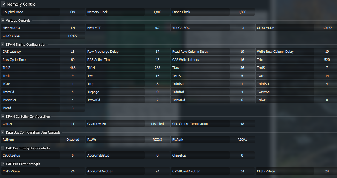

SchL1990 schrieb:
Vllt hat ja jemand Tipps oder kann mir bestätigen dass meine Kits einfach nicht mehr hergeben.
Ich gebe Dir mal meine Einstellungen (3600MHz, Ballistix 3200 C16, 3900x, AORUS Master.) Ich habe lange, lange gesucht und probiert, und das sind die besten Einstellungen die auch wirklich stabil sind.
Paar tips noch dazu:
tRFC=520 ist recht flott aber funktioniert nicht mit jedem, also ruhig höher anfangen z.B. 580 und dann runterschrauben. tRFC2 und tRFC4 einfach auf "Auto" lassen.
Ich braucht keinen Gear-Down-Mode und kann Cmd2T=1T benutzen, aber vielleicht erstmal mit GearDownMode=Enabled versuchen.
Viel Glück, sag mal Bescheid wie's funktioniert!

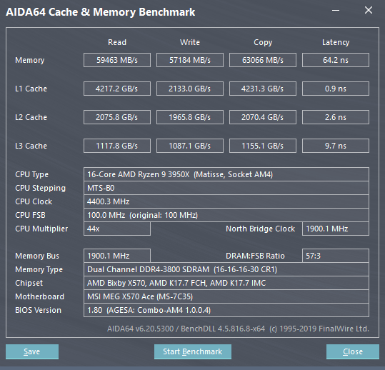

Soviel bringt GDM off dann auch nicht, dass 1T@3600 zu GDM On@3800 geschlagen wird, da braucht man wenn schon was Richtung 3600C14 und dann fehlt immer noch die Bandbreite, die mit 3800 dazu kommt.
Hier mal mein Ergebnis mit 4 x 16 GB @ 3800C16 GDM on @ AIDA.
