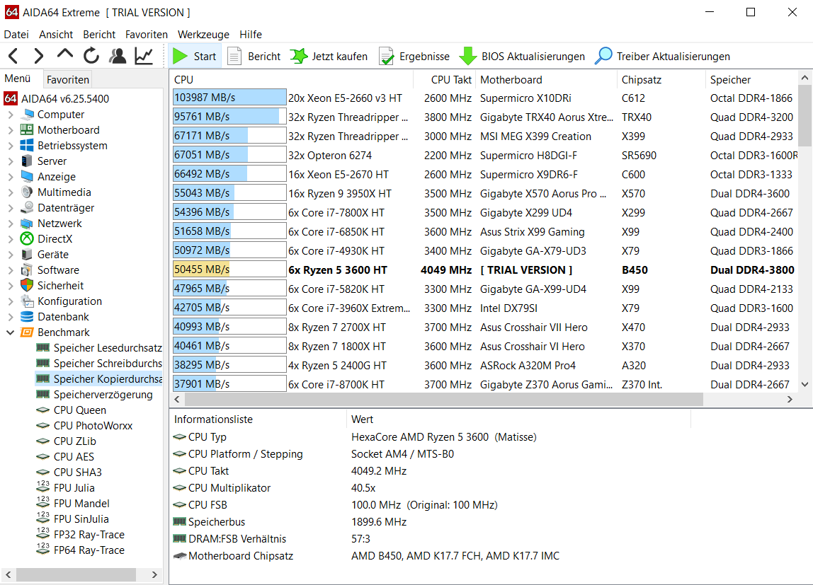

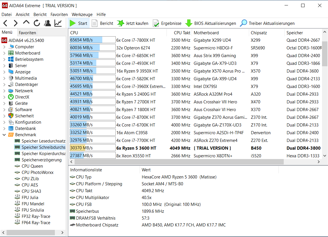

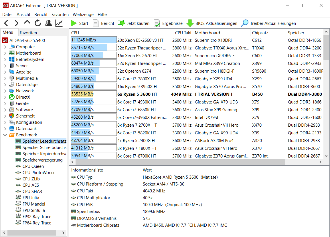

Was genau heißt manuell auf 1:1 stellen? Habe ein ASUS ROG Strix B450-F Gaming. Im AI Tweaker Memory Frequency 3800MHz und FCLK 1900MHz. Unter AMD CBS/XFR Enhancemet ebenfalls FCLK 1900MHz und Divide Mode UCLK == MEMCLK/2.
Mir ist gerade allerdings aufgefallen, dass soweit alle Werte passen, außer NB Frequency in CPU-Z, diese beträgt 949.8MHz. SOC steht auf 1.1V.

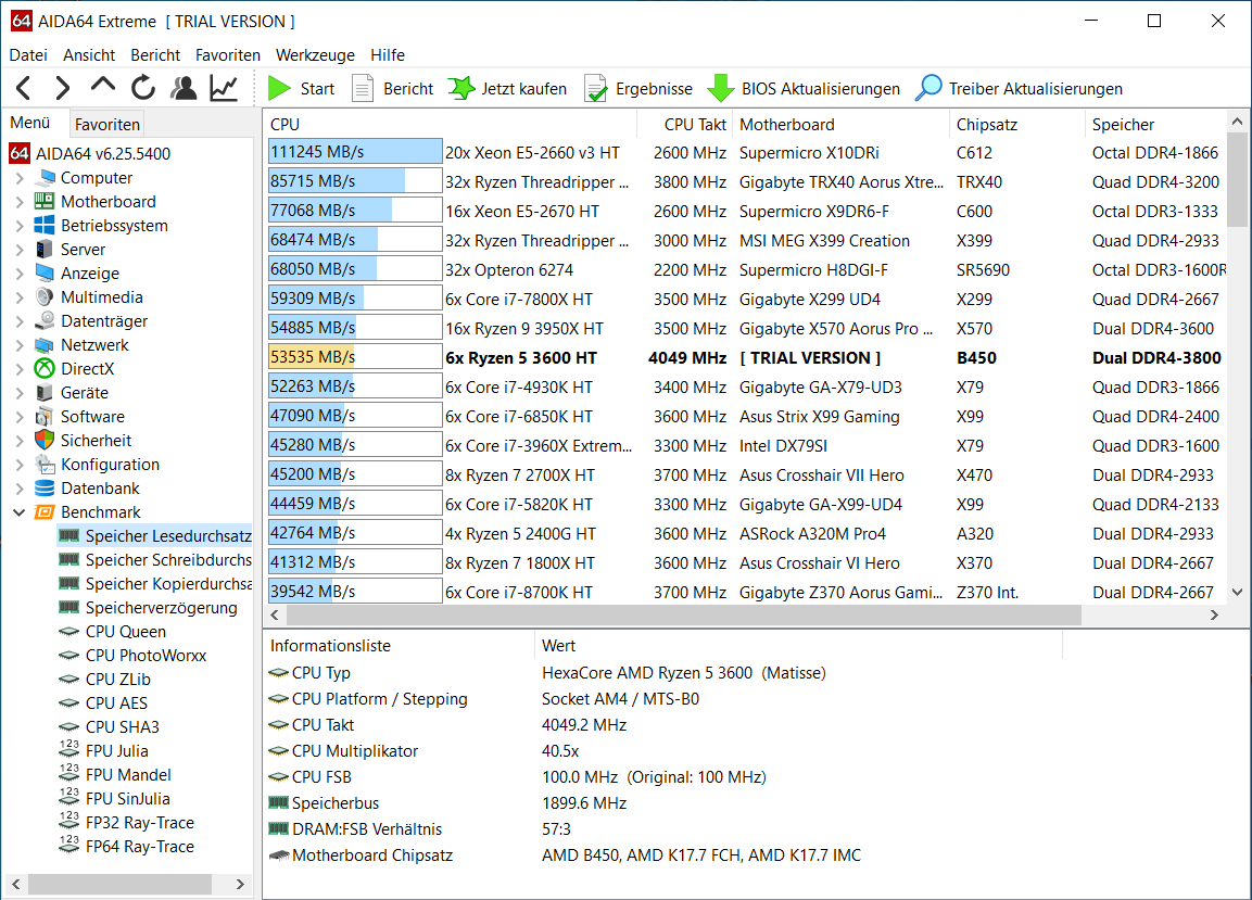

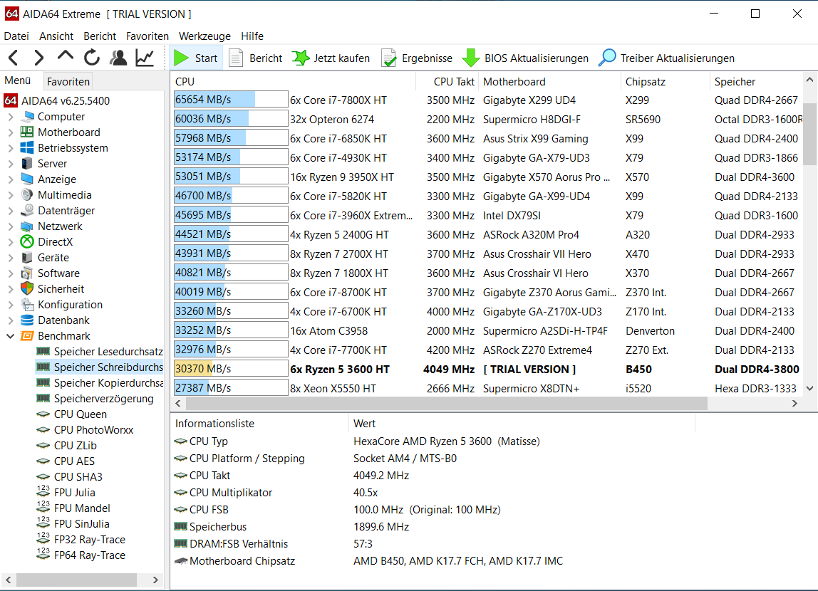

Der AIDA-Benchmark fällt auch besser aus als der des Calculators. Mit 3800CL16 - 51.7 MB/s Lesen, 30.4 MB/s Schreiben, 50.4 MB/s Kopieren, 83.1ns Latenz.

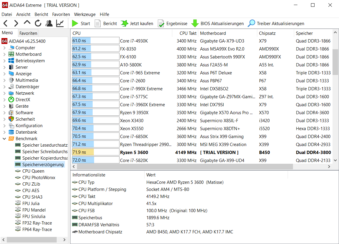

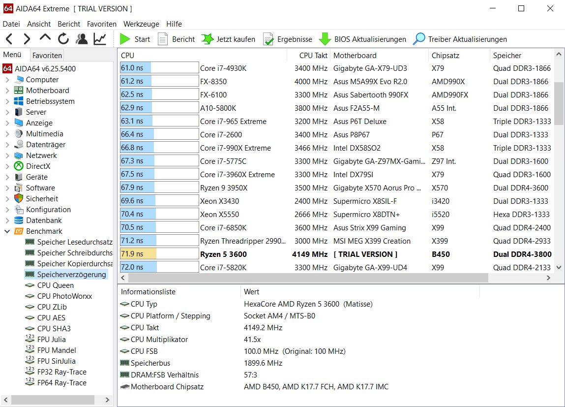

Es sollte immer im 1:1 laufen, sonst verschlechtert sich die Latenz (wie du gemerkt hast) deutlich. Sollte bei 66-68ns liegen im AIDA.
Achso, vielen Dank! Latenz liegt jetzt mit 16-9-19-16-38-60 bei 71ns, damit bin ich erstmal zufrieden.
ZeroCoolRiddler schrieb:
Bei 3800? Viel zu hoch.
Weiß auch nicht genau, weshalb die so hoch ist. Das sind die Werte aus dem Computerbase-Test des Ballistix. Auch mit deinen Werten bekomme ich die Latenz nicht niedriger.

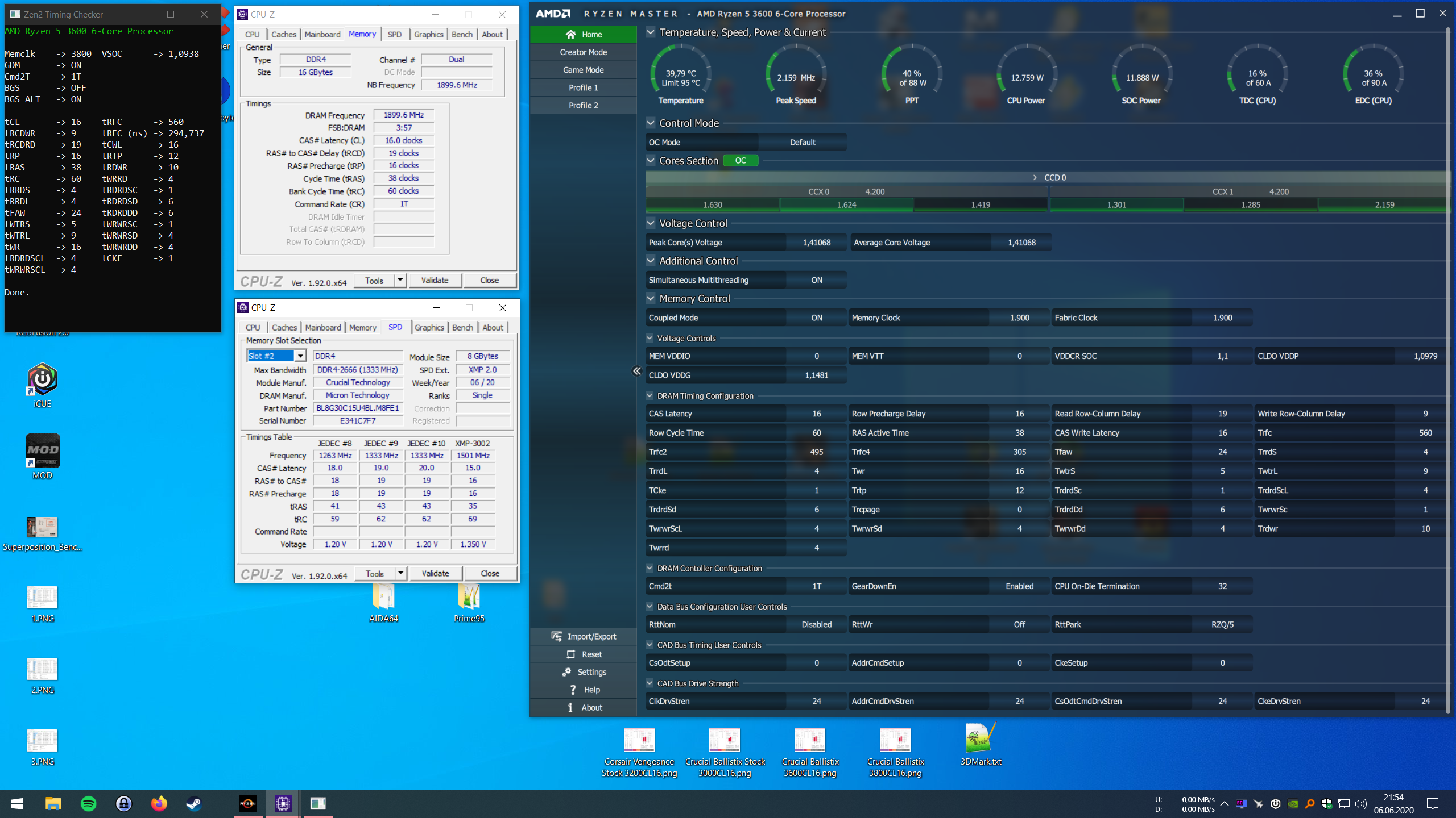

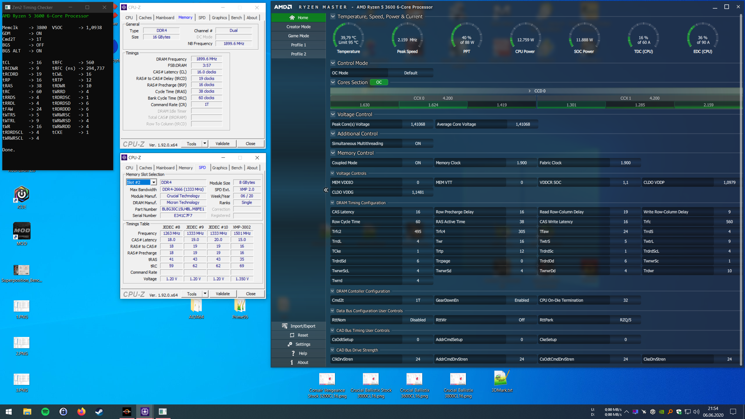

das klingt nach asynchron... mach mal bitte ein Screen vom ryzen master ;)
Und deine Read/Copy-Werte? Wenn die immer noch bei 50-51 GB/s mit 3800/1900 IF liegt, dann könnte deine SoC-Spannung zu gering sein.
Habe die Bilder mal angehängt
