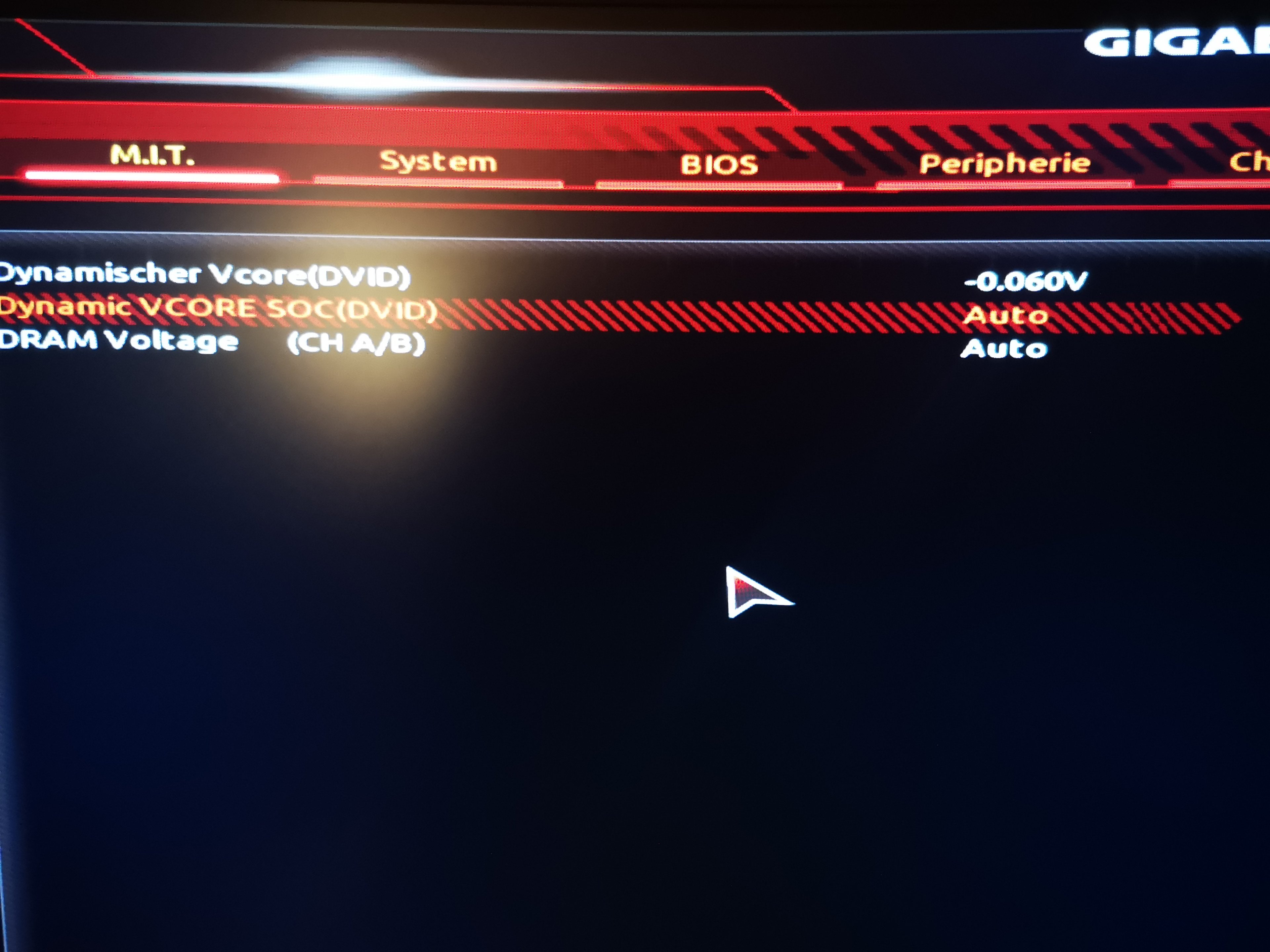

Erweiterte Einstellungen tuns - außer du willst dich mit Hexadezimalwerten rumschlagen.
Edit: da wo du SOC eingeben willst, musst du es wahrscheinlich in Millivolt eingeben.
Bei mir gibts aber einen Eintrag im Hauptmenü.
Könnte sein.Aber jetzt gebe ich dann 1100 als ersatz für 1,1 V und das ding fliegt mir um die Ohren,weil es was anderes bedeutet ;-)
du hast auch ein Spannungsmenü... da gibts auch die VSoc...
Falls du die Erweiterten Spannungseinstellungen meinst.
Da sind grademal 3 Einstellungen und nur mit Offsets. Dort kann man keine Werte Manuell Eingeben.
Oh nein, grauenhaftes Board v.v genauso ein x470 hatte ich. Nagut, dann stellt der dir bei höheren Frequenzen die soc auf 1,1V.
Gibt's da vielleicht noch einen anderen Angriffspunkt @T3mp3sT1187 ?
Ich habe diesen Wert bei meinem OC auf Zen+ nicht angefasst. Das Board stellte die soc auf 1,1V und fertig wars. Einen Wert den ich nicht angreifen musste...
Blöde Frage: BIOS Version ist aktuell?
Was spricht denn gegen die Verwendung des Offsets für die SOC?

Naja das Problem mit diesen Offset-Werten ist beispielweise dass du sie gar nicht so hoch brauchst teilweise.
Ich greife Spannungen lieber direkt an.
Und es ist so dass das Board diese Spannung nach gut dünken selbst setzt. Einmal hatte ich für mein initiales RAM oc (2933 CL14) bei meinem zen+ System 1V SOC angelegt und ab 3000 stellte das Board die SOC auf einmal ohne weiteres Nachfragen auf 1,1V. Nachdem ich lernte das SOC nicht alles ist. :)
konnte ich den RAM auf 3400 übertakten. Mehr war damals nicht drin..., das Board hat selbst das OC begrenzt, ich konnte mit dem Asus Strix B450-I deutlich besser übertakten.
