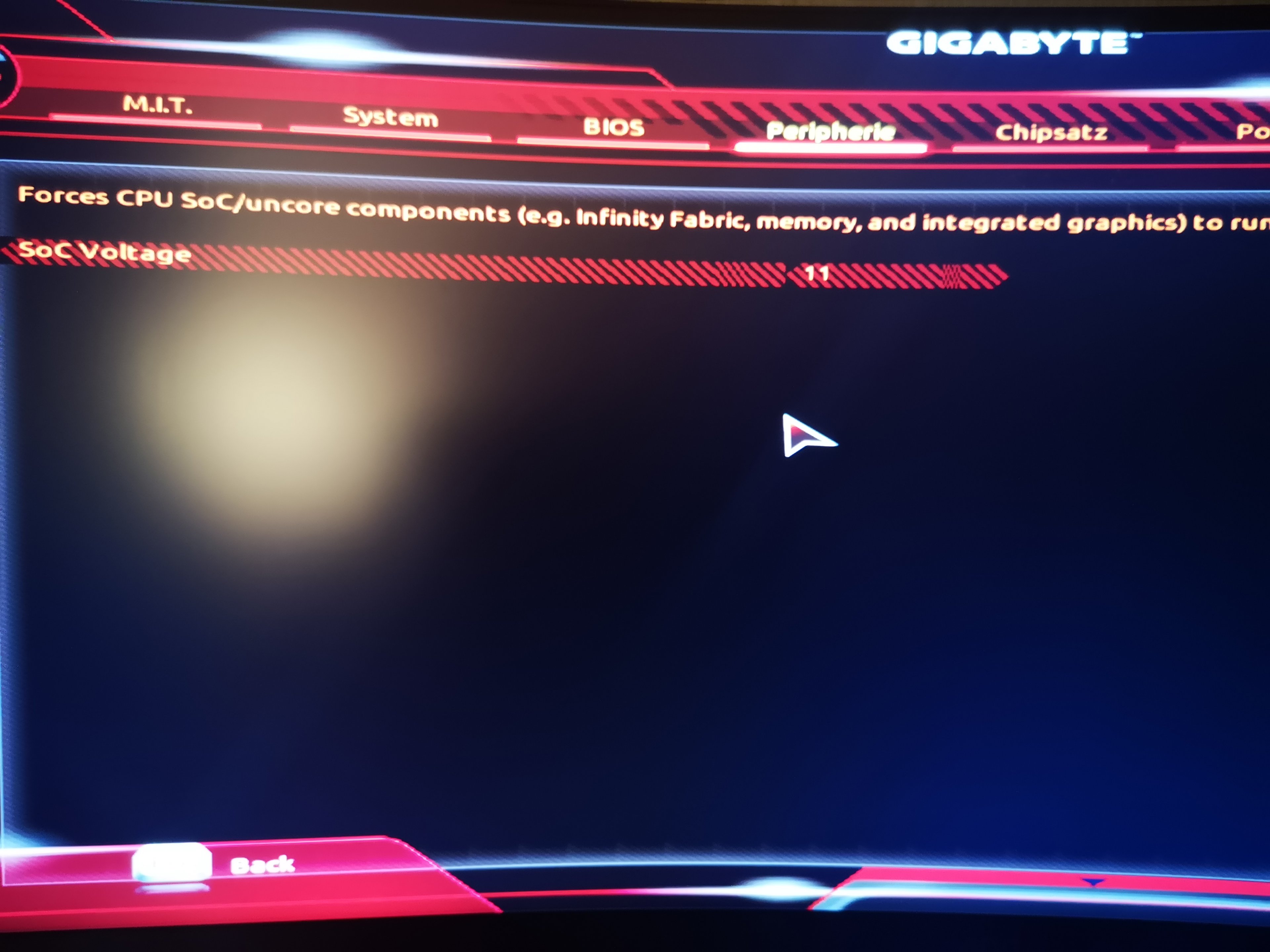

Also so schlimm find ich das Gigabyte BIOS nicht. Auch da hat einfach mal 5 min Zeit nehmen und die Welt ist wieder rosa.
Beim RAM OC brauchst du nur das Tweakers Menü. Und ggf für die Anpassung von VDDP und VDDG einmal das AMD OC Menü.
Kämpfe auch gerade mit dem RAM OC. Nachdem zwar die 3800 liefen aber Karhu zickt fang ich auch bei 0 wieder an und ganz sachte.

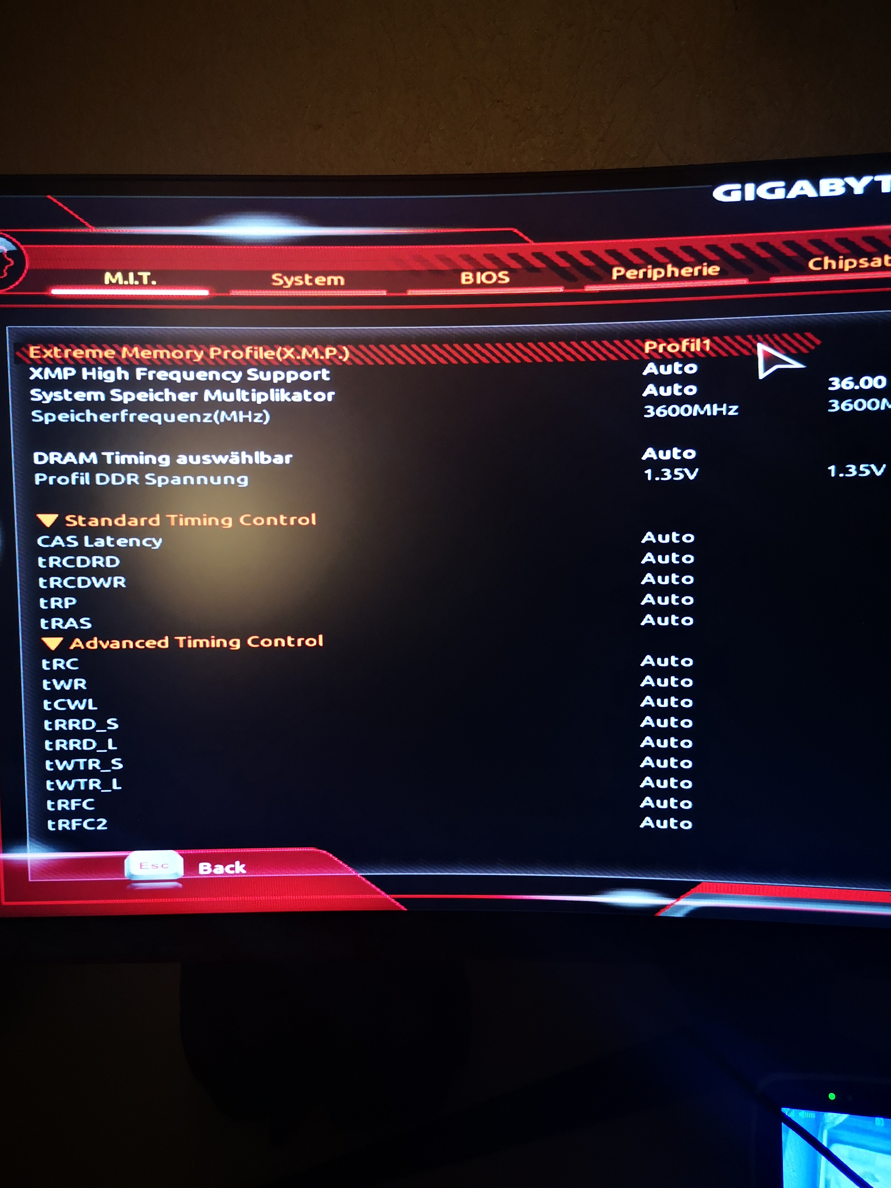

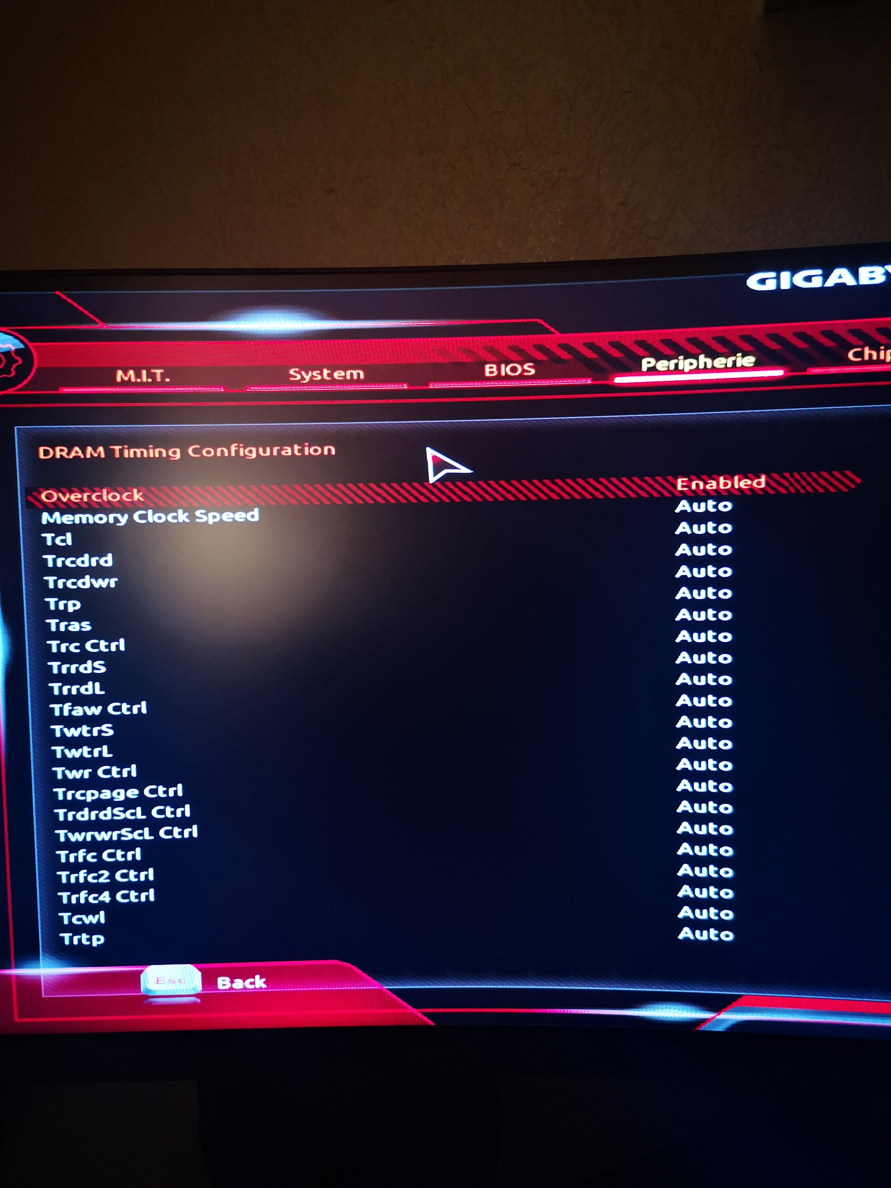

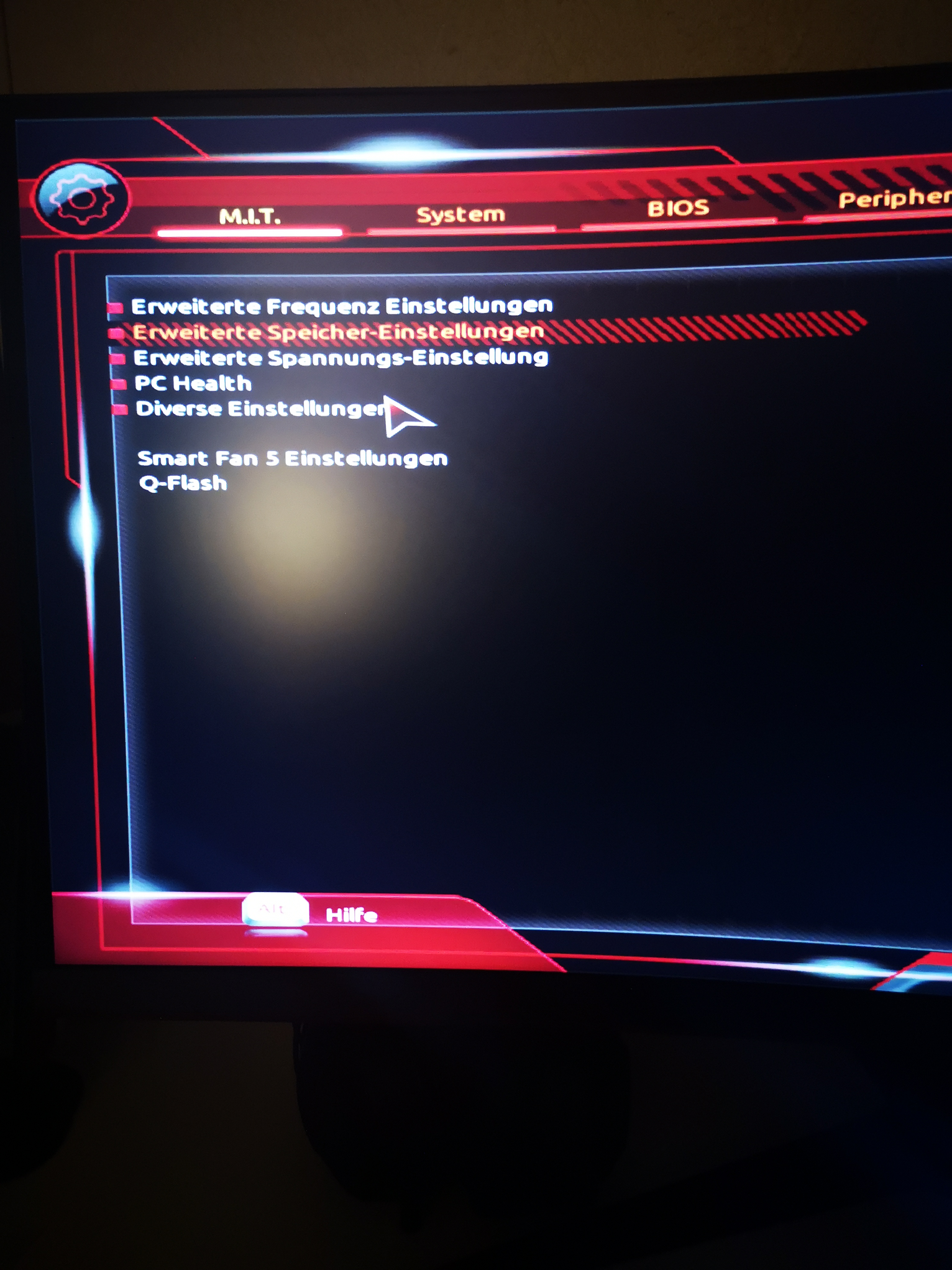

4Helden
- Sep. 2018
- 2.215
Dann habe ich 2 mal die möglichkeit die Timings Einzustellen. In welchem muss ich das machen?
Hier?
oder hier zb.?
Bei mir nicht...
Hier?
oder hier zb.?
TheOpenfield schrieb:Probier mal nen Punkt
Geht bei meinem GB problemlos.
Bei mir nicht...
