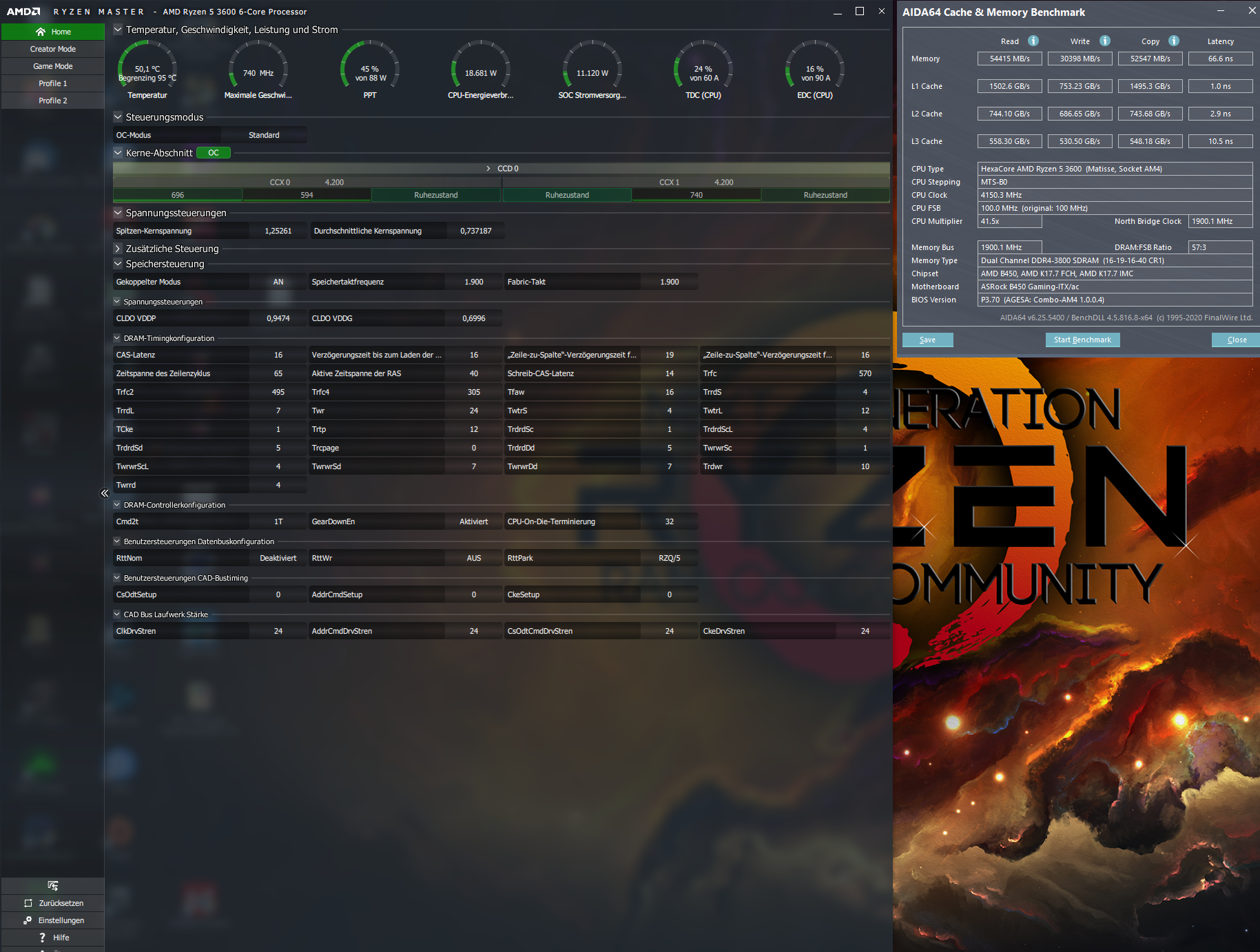

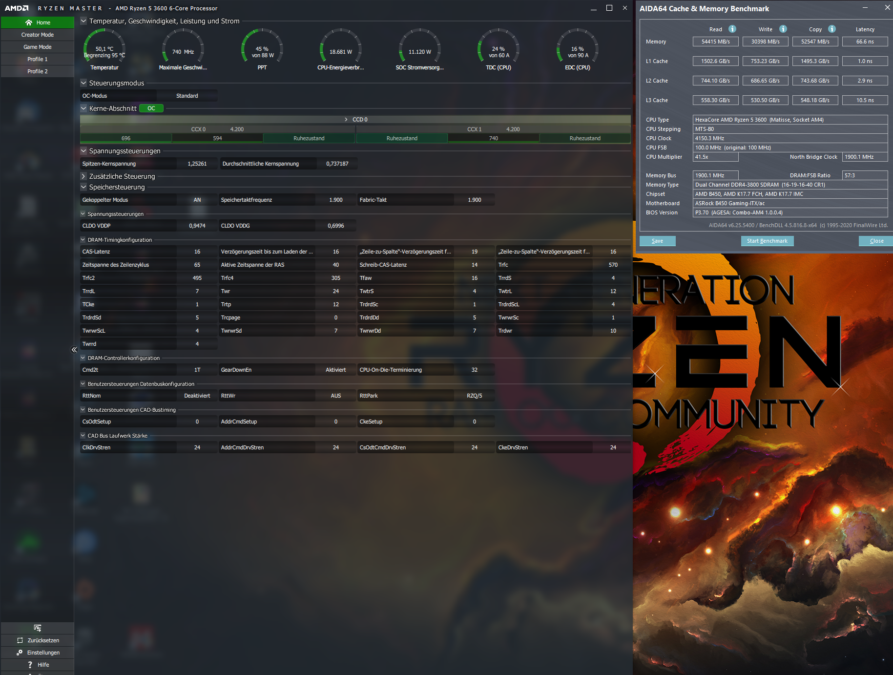

habe in meinem A4 jetzt einen R5 3600 und habe mir dazu die passenden Ballistix RGB 3600CL16 besorgt die meine vermutlich defekten FlareX ersetzen.
Und ja was soll ich sagen habe mich an die empfohlenen Timings (3800 Kompromiss) für die E-Dies gehalten und das Kit läuft bisher 1A.
Habe jetzt nur mal Aida für 90min laufen lassen und 1-2h gezockt, Karhu 10K folgt dann die Nacht über.
Vielen vielen Dank @ZeroCoolRiddler und deinem Leitfaden, hast mir mal wieder großartig geholfen
So siehts jetzt erstmal aus:

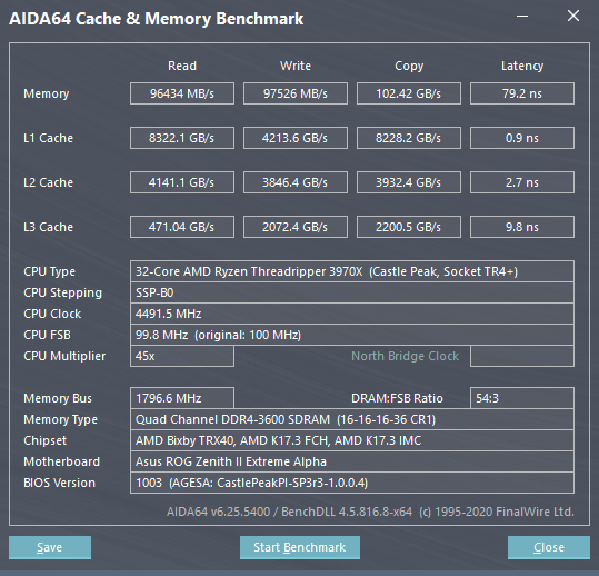

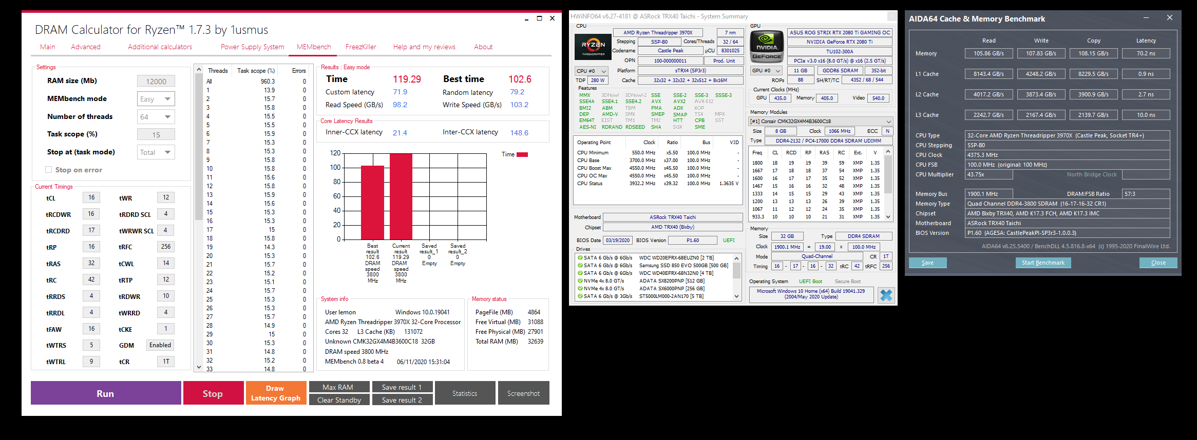

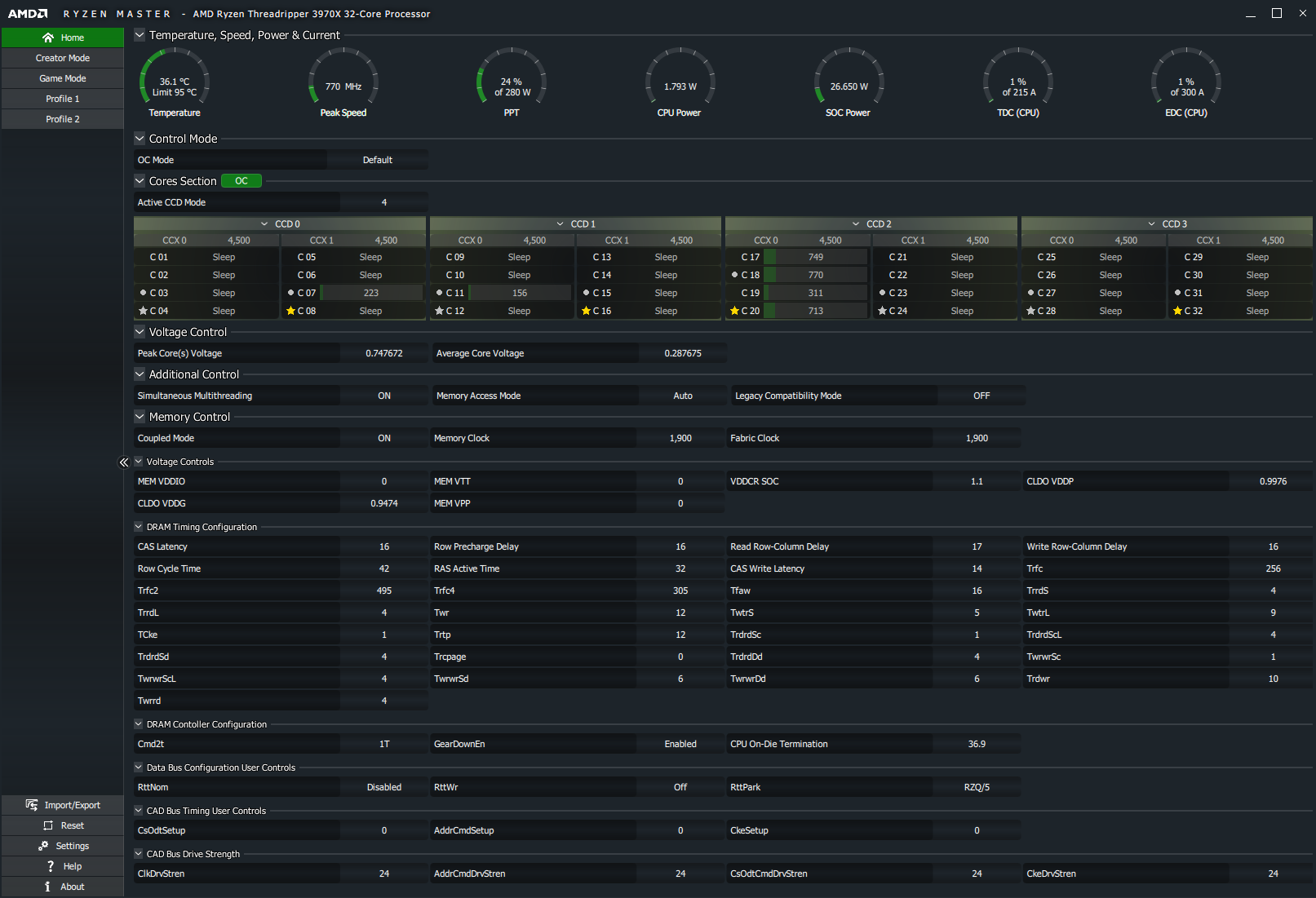

Ich weiß nicht ob ich hier mit Threadripper Resultaten richtig bin da ich hier eigentlich nur Beiträge sehe rund um AM4, aber ich poste einfach mal wie es mit TRX40 aussieht.
Das verwendete RAM Kit ist bestimmt schon ca 3-4 Jahre alt, läuft aber ganz gut dafür das es nicht für straffe Timings ausgelegt ist.
Da es leider keine gescheite Möglichkeit gibt außer Ryzen Master die Timings auszulesen muss ich davon auch mal einen Screenshot posten.
Latency scheint bei TRX40 generell höher zu sein als bei AM4. Obwohl Fabric und RAM bei 1900/3800 laufen komme ich nicht wirklich unter 70ns.
Wenn ich den RAM mit CL14 laufen lasse geht es unter 70ns, aber das System ist dann nicht stabil.
Habe leider keine Ahnung ob die Aida Ergebnisse ok sind oder nicht, mir fehlt die Referenz.
Dragonheart69
- Nov. 2006
- 426
Blödsinn ...
Natürlich wollen wir wissen wie TR4 so läuft ....
Danke
Danke
- Juni 2019
- 836
Für sich genommen interessant
Hast du mal probiert, ob die RTT-Widerstände auch mit 0/3/1 booten?
Es ist interessant zu sehen, dass du 32GB hast und er mit 0/0/5 stabil ist.
In welcher Konfiguration läuft dieser Arbeitsspeicher (4x8GB / 2x16GB?)
Vielleicht bekommst du durch die 0/3/1 Stabilität für CL14 rein.^^
Oder wird das überhaupt richtig angezeigt?^^
Oder ich bin gerade komplett am Trollen und meine Forenkollegen meinen das ist alles schick.
Edit: Bei 4x8GB empfiehlt man für AM4 7/3/1, aber für sich genommen ist das kein AM4 sondern ein TRX4.
Vielleicht wäre es am besten wenn du mal im Discord vorbeischaust. https://discord.gg/NjXRk6N
Da kann man schneller helfen. ^^

Lemon Wolf
- März 2008
- 154
Also an die Widerstände habe ich mich bisher nicht heran getraut die laufen @Stock.
Es sind 4x8GB Quad Channel. Ob die Werte für die Widerstände richtig angezeigt werden weiß ich nicht genau.
Kann aber mal im Bios nachschauen was da so steht, sollte da nicht einfach Default stehen, was blöd wäre.
- Okt. 2006
- 7.418
0/0/5 ist bei 4x8GB ja auch durchaus ne Möglichkeit, sehe da keinen Konflikt.
Ist PowerDownMode im Bios ausgeschaltet?
FCLK synchron? Sieht man leider auf dem Screen nicht.
Lemon Wolf
- März 2008
- 154
@ZeroCoolRiddler Power down mode ist auf disabled.
Auf dem zweiten Screenshot von Ryzen Master müsste es zu sehen sein. FCLK und Memory sind snychron.

Edit: im 2ten Screen habe ich soweit mal die Safe Einstellungen vom Ryzen RAM Calculator übernommen,

Juhu, endlich kommen Threadripper Leute hierhin... Quad Channel OC!!!!
@Lemon Wolf Geiles Setup, beim TR wäre mal interessant zu wissen, was bei den Geräten in Game Benches raus kommt (wenn man das mit den Threads geregelt bekommt), Latenz sieht definitiv nach synchron aus, TR ist latenzmäßig wegen Quad Channel nochmal ne Ecke höher als der normale AM4... Bandbreite ist genug vorhanden
@Tenchi Muyo
sieht soweit okay aus, anscheinend 3600er RAM?
@Tenchi Muyo

Genau dieses blöde Setting zeigt RMT eben nicht an.Lemon Wolf schrieb:Power down mode ist auf disabled.
Nicht mit GearDownMode verwechseln.
