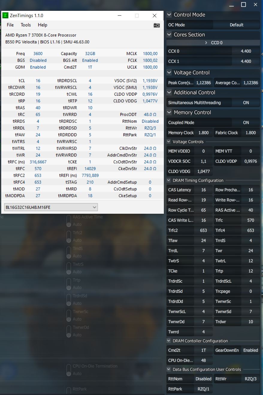

ich würde gerne wissen, ob ihr mir noch Tipps für Optimierungen geben könnt.
Karhu lief 8 Stunden durch und es ist alles stable. RAM Temp 52C
Das einzige was mich ein wenig stört ist sound crackling. Hab bereits die VDDG Spannung von 1.050 - 1.025 runtergestellt es ist schon etwas besser geworden allerdings nicht komplett weg. Wenn ich die VDDG wie auf dem Bild auf 1.000 stelle, dann gibt es ab und an einfach einen reboot. :/
Ich habe auch mein ich hier gelesen, dass die VDDG vom VSOC zwischen 0.040-0.1 abweichen soll/darf.
Die Onboard Soundkarte wird nicht genutzt. Genutzt wird eine Creative G6. Evtl. liegt es ja gar nicht an den Spannungen und ich Bilde es mir nur, dass es was besser geworden ist.

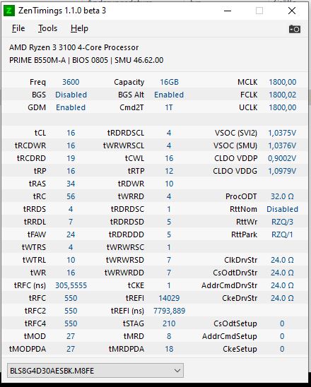

ich habe folgenden Ram:
Crucial Ballistix black
Das sind doch Micron E-Dies und DualRank.
Ich möchte die Ram_Module mit 3600 laufen lassen.
Ich habe erst den IF getestet und komme dort auf max. 1866.
Das habe ich mit AIDA 1h auf Stabilität getestet.
SOC 1,1V
Ich versuche mich gerade an 3600/1800.
Mit Aida ist der Ram für 1h stabil, aber beim Tomb Raider Bench stürzt der PC ab.
mit 1,37V
Bei ZenTimings ist der SOC mit 1,19V ausgewiesen, aber im BIOS habe ich 1,1V eingestellt und das zeigt auch Ryzen Master an.

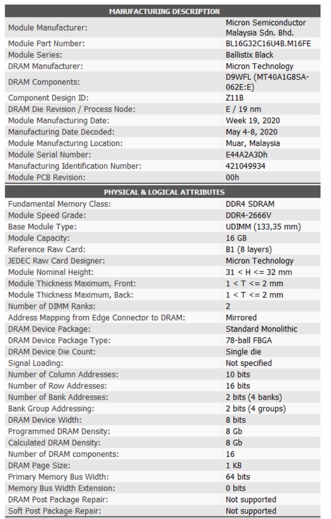

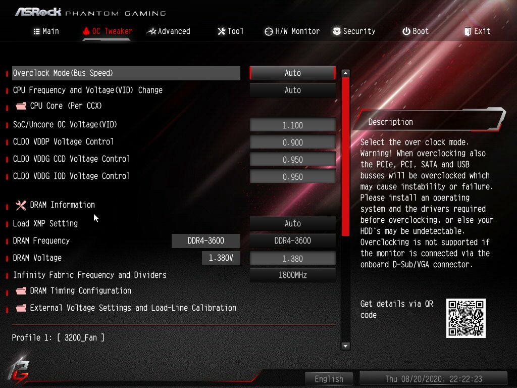

SOC 1,1V
mit 1,37V

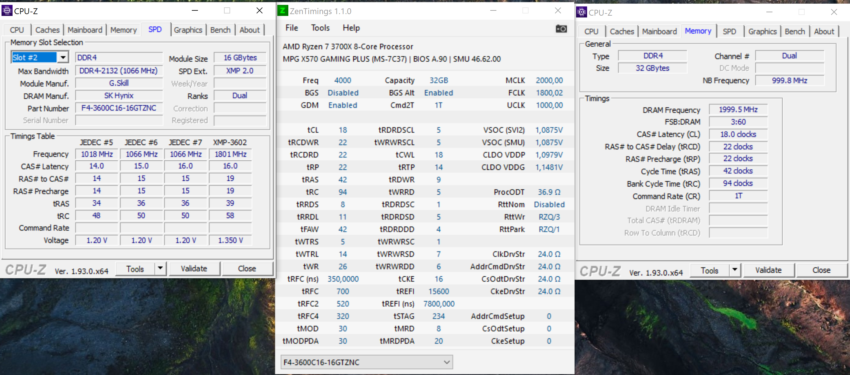

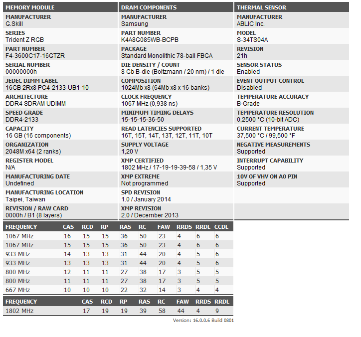

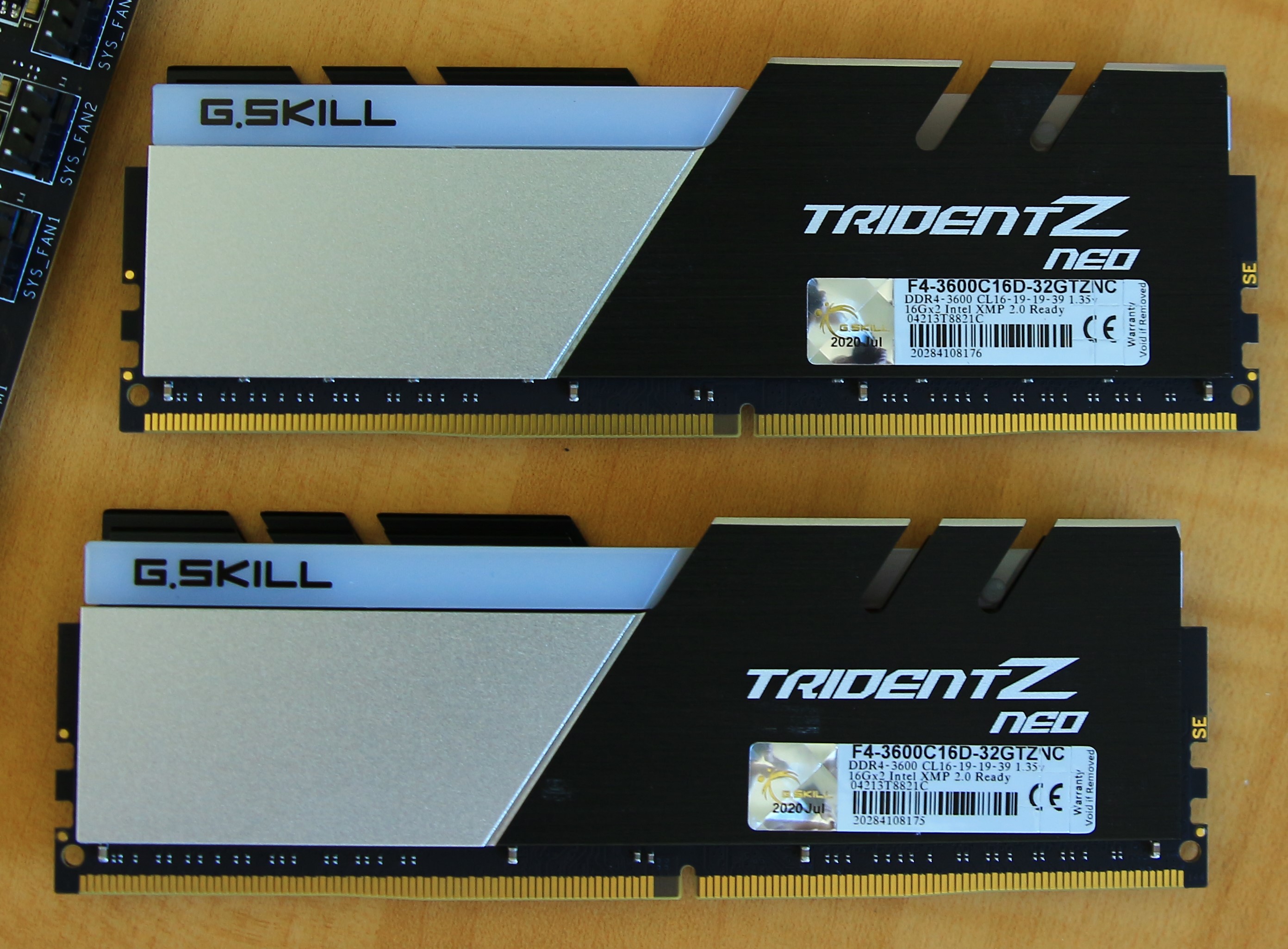

Hallo Freunde des RamOC,
ich will gar nicht so tief in die Materie kramen.
Mainboard: MSI X570 Gaming Plus Bios: A90 (07.08.20)
Ram: Gskill Trident Z neo F4-3600C16D-32GTZNG (16GBx2 CL 16-19-19-39 1.35V)
Habe heute im Bios mal auf Memory Try It geklickt, dann auf das was im folgendem Bild zusehen ist.
alles läuft, getestet durch spielen von Red Dead Redemtion 2 (überStunden)
Nun meine Frage, könnte ich bei den 18-22-22-22-42 noch etwas machen ?
weil ich das gefunden habe

Dadurch läuft aber der IF asynchron zum Ramtakt.
Ich denke sinnvoller wäre 3800/1900.
- März 2019
- 2.222
Also erstmal zu deiner Frage, da würde eventuell noch etwas gehen, nun das ganz große ABER
Es bringt dir nichts!
Dein FCLK läuft asychron zu deinem Speichertakt, somit bekommst du eine Straflatenz und bist somit langsamer als 3600 cl16 wenn dieses Synchron läuft. (je nachdem wie hoch dein IF Takt geht, kann man da bis zu 3800 / 1900 hoch)
Also stell lieber etwas niedriger und du hast mehr Performance.
Wie das alles geht, kannst du der Anleitung im Startbeitrag entnehmen

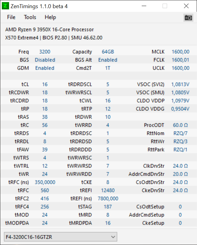

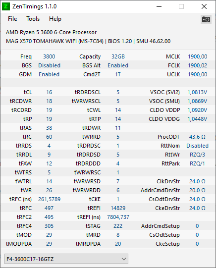

Danke für die Hinweise. Das ändern der Spannungen hat nichts gebracht.cm87 schrieb:@Egbert2 biaschen vsoc hoch und vddg bisschen runter. Vsoc mal 1,10V und vddg auf 0,95V
Wenn es nicht hilft, dann tras und tRC bisschen entlasten.
tRC auf 60 brachte mehr Stabilität. Bin z.Zt. bei Karhu auf 8000%

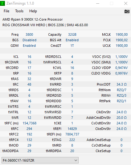

nexxt09
Cadet 1st Year
- Aug. 2020
- 8
Habe gestern abend endlch mal wieder zeit gehabt außer zu browsen den PV mal auszulasten. HZD und FlightSimulator sind beide mit den Werten von ZeroCool direkt abgeschmiert. Habe die Spannung testweise höher gesetzt aber keine besserung. Also doch auf 2933MhZ laufen lassen.
@nexxt09 Beim Flugsimulator hatte ich auch große Probleme - auch ohne RAM und GPU OC.
Erst der neue GPU Treiber hat da bei mir geholfen. HZD hab ich nicht.
Wenn du Crash to Desktop hast, kann es helfen, die VDIMM um 0,01 oder 0,02V zu erhöhen.
Bei Reboot/Restart/Blackscreen etc an den Spannungen wie VSoC/VDDG und VDDP arbeiten.
Und auch immer die Timings bitte hier lassen - Zentimings ist ja mittlerweile released.

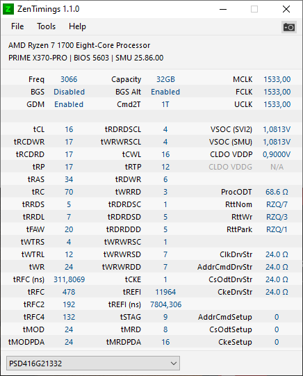

@nexxt09
Die Timings waren schon recht scharf. Hätte ja klappen können.
Probier es nochmal so:
Falls das wieder instant abschmiert, schauen wir uns mal Widerstände und Spannungen genauer an.
ProcODT 53
RTTnom off
RTTwr off
RTTpark 48 Ohm o. RZQ/5
CADs (Drive Strength nicht Bus Timings!) auf 24-24-24-24
Vdimm 1,36v
SOC 1,025v
tCL 16
tRCDRD 18
tRCDWR 16
tRP 18
tRAS 36
tRC 52
tRRDS 6
tRRDL 9
tFAW 36
tWTRS 4
tWTRL 12
tWR 14
tRDRDSCL 3
tWRWRSCL 3
tRFC 450
tCWL 16
tRTP 12
tRDWR 9
tWRRD 2
tWRWRSC 1
tWRWRSD 7
tWRWRDD 7
tRDRDSC 1
tRDRDSD 5
tRDRDDD 5
tCKE 1
RTTnom off
RTTwr off
Vdimm 1,36v
SOC 1,025v
tCL 16
tRCDRD 18
tRCDWR 16
tRP 18
tRAS 36
tRC 52
tRRDS 6
tRRDL 9
tFAW 36
tWTRS 4
tWTRL 12
tWR 14
tRDRDSCL 3
tWRWRSCL 3
tRFC 450
tCWL 16
tRTP 12
tRDWR 9
tWRRD 2
tWRWRSC 1
tWRWRSD 7
tWRWRDD 7
tRDRDSC 1
tRDRDSD 5
tRDRDDD 5
tCKE 1
