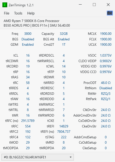

so damit habe ich gerade 3,5h gta v gespielt und auch karhu lief vorher testweise 1,5h ohne ausfälle.
das setting ist ein mix aus @ZeroCoolRiddler 's config vom 5.12 und den hinweisen vom @MehlstaubtheCat.
wobei ich wieder bei 1,39 vram bin. vsoc ist minmal höher (aber immer noch unter bios default von 1,18v) bisher der rest der spannungen war am 5.12 auch fast identisch.
der benchmark braucht jetzt 115s statt 112s. in xmp 3200 wären aber 127s.

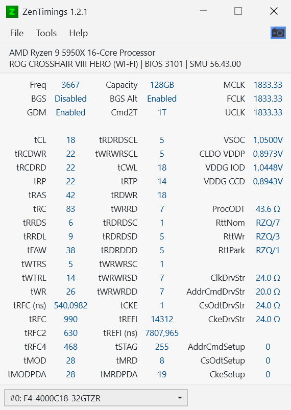

ich habe mal ein wenig experimentiert:
Mit diesen Werte funktioniert der Boot des PC und Karhu läuft bis ca. 1000% fehlerfrei. Danach hab ich erstmal abgebrochen. Ein Durchlauf bis 10000% würde ca. 28,5 Stunden dauern.
Eine höhere Taktrate des RAM oder schärfere Haupttimings habe ich nicht hinbekommen. Ein Boot ist nicht möglich. Das MB meldet Fehler F9 - Recovery-Kapsel nicht gefunden.
Habt ihr einen Tipp für mich, wie ich weiter vorgehen könnte? Im DRAM-Calculator kann ich leider meine Dies nicht auswählen, so dass ich darauf nicht zurückgreifen kann.

Hast du bei Karhu Cache auf Enabled und FPU abgehakt? 10k sollten eher so 20h dauern.

ZeroCoolRiddler schrieb:@Amtswalter
Genau so habe ich es gemacht. Hatte den zu testenden RAM noch auf 122 GB erhöht. Vielleicht daher die Abweichung?

@Amtswalter Wieviel DRAM Voltage hast du eingestellt?

Timings hast du ja eh noch auf XMP, die sollten locker genug sein.Amtswalter schrieb:Hast du denn einen Tipp für mich, an welchen Werten ich spielen könnte
SOC auf 1,15v
Vdimm 1,45v
VDDP auf 950mv
Dann rauf mit dem Takt

1,4Vkodix schrieb:@Amtswalter Wieviel DRAM Voltage hast du eingestellt?
Damit bootet der PC nicht, nur back to BIOS.ZeroCoolRiddler schrieb:Timings hast du ja eh noch auf XMP, die sollten locker genug sein.

- Okt. 2006
- 7.428
ProcODT variieren. Rauf bis 53, runter bis 32.

Hat nix gebracht. Bei allen Werten kein Boot, back to BIOS.ZeroCoolRiddler schrieb:ProcODT variieren. Rauf bis 53, runter bis 32.
Für heute lass ich es erstmal sein und Karhu die Nacht über mit dem bootfähigen (laschen) Profil laufen.
Hast du dennoch Ideen, wie ich morgen weitertesten könnte?

4x32GB sind kein Pappenstiel. Bin gespannt ob da dann überhaupt mehr geht, das hatten wir auch noch nicht wirklich.
Vorschlag für die Timings:
Das könnte unabhängig der ICs funktionieren. Apropos, poste bitte auch mal ein Bild vom Sticker auf dem RAM. Dann kann man sehen welche ICs verbaut sind und das noch besser anpassen.

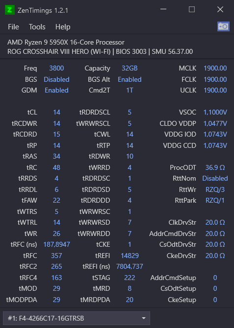

N'abend zsm, und ein gesundes, neues Jahr euch allen. Etwas peinliche Frage: Gibt diese laschen 3800er B-Die Timings vllt in "noch etwas lascher"? Seit ca. 1 Monat probiere ich nun immer wieder herum, hab mittlerweile so ziemlich alle möglichen Kombinationen von Spannungen und Widerständen durch, ohne Erfolg (Stabilität).

so gtav rennt jetzt stabil auf 3800 mhz
habe hier nochmal zum vergleich das setting vom 5.12 und die 2 von heute.
im vergleich zu heute vormittag konnte ich trc wieder auf 58 nehmen und trfc habe ich auf 580 gesetzt
die unterschiede sind sehr gering, ich tippe auf tcwl & trtp als grund für die instabilität, trotz bestandenem karhu test.
gtav läuft karhu 0 fehler (6000%) benchmark 112,8s vram 1,39v vddp & vddg default vsco default -0,12v bios: f12 | gtav läuft karhu 0 fehler (3500%) benchmark 114,8s vram 1,41v vddp, vddg, vsoc wie empfohlen bios: f12 | gtav crasht (screenshot 5.12.) karhu 0 fehler (10.000%) benchmark 111,5s vram 1,39v vddp & vddg default vsco default -0,14v bios zum zeitpunkt des crashs: f12 |

tRTP ist bekannt zickig. Dann hast du bei den stabilen Settings beides mal wenigstens 0,03v mehr SOC drauf, das kann auch schon der Grund sein. Und auf verschiedenen Biosen getestet...
Viel zu viele Variablen die du dir da reinbaust.
